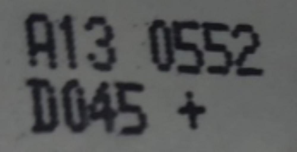

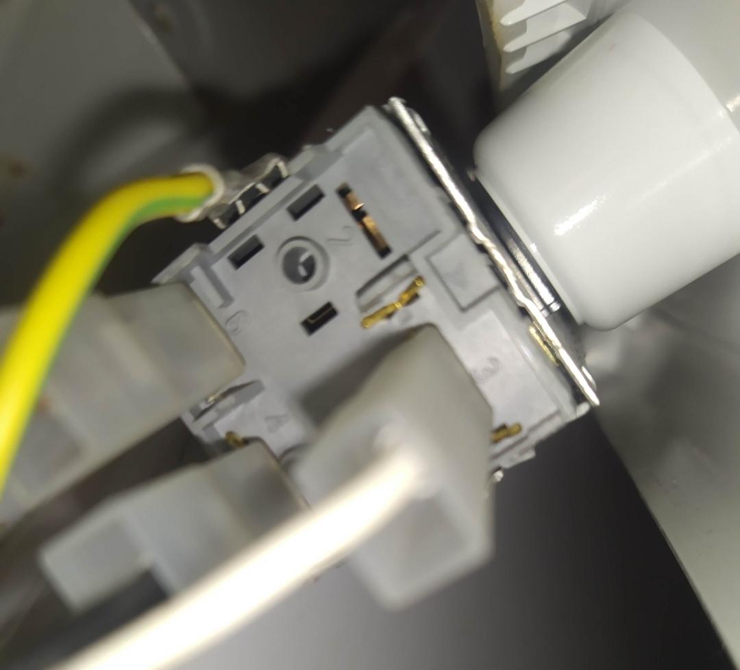

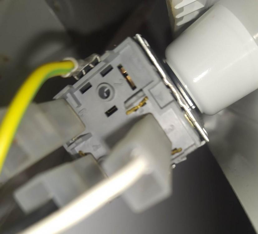

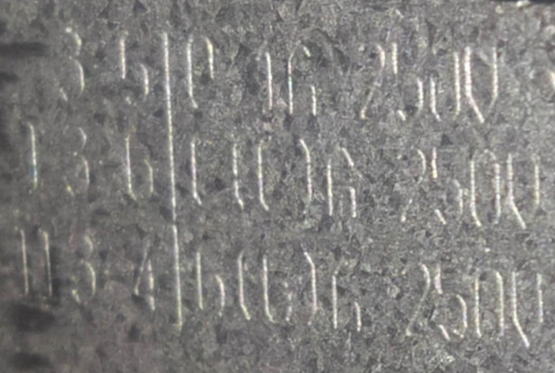

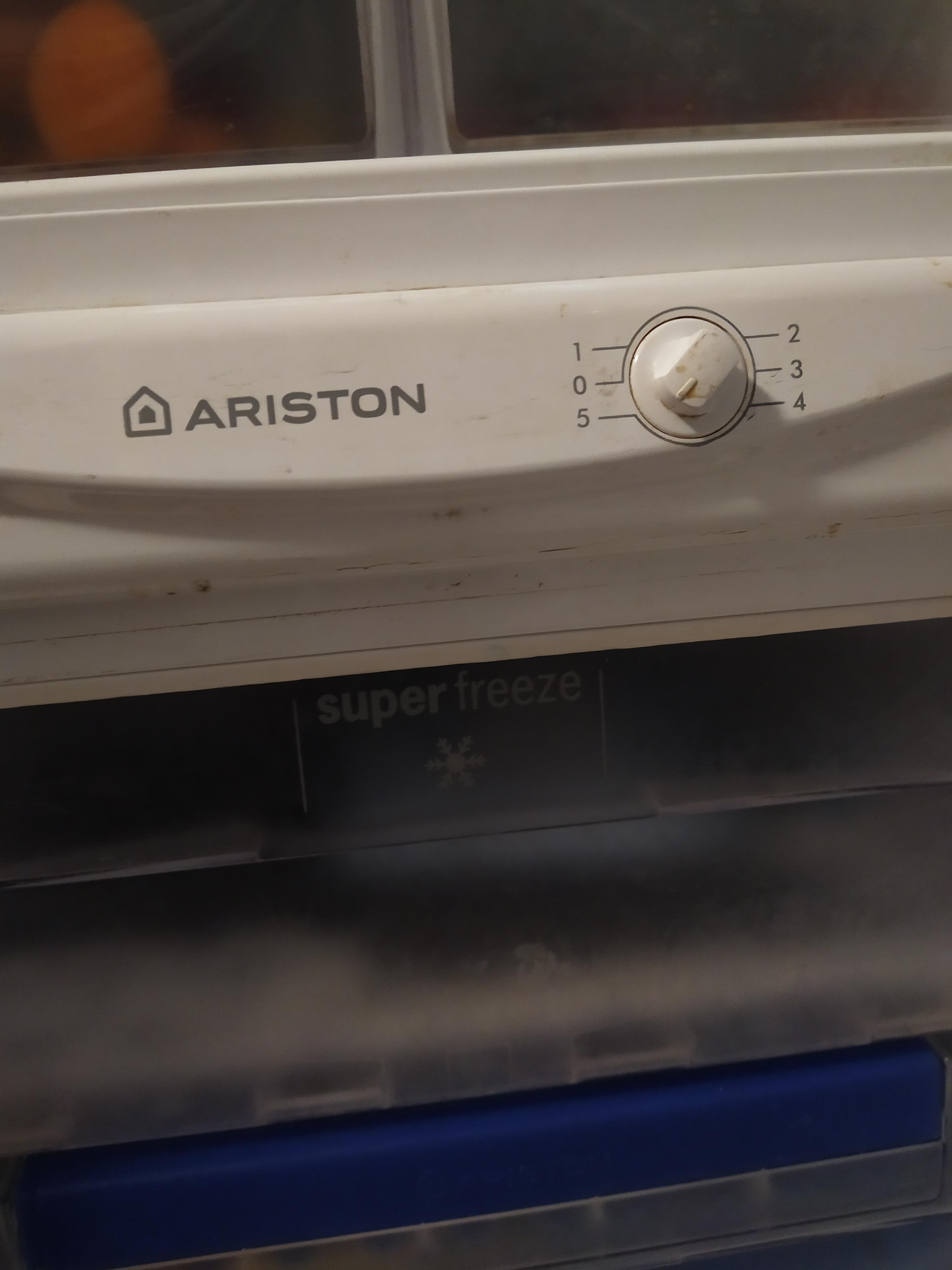

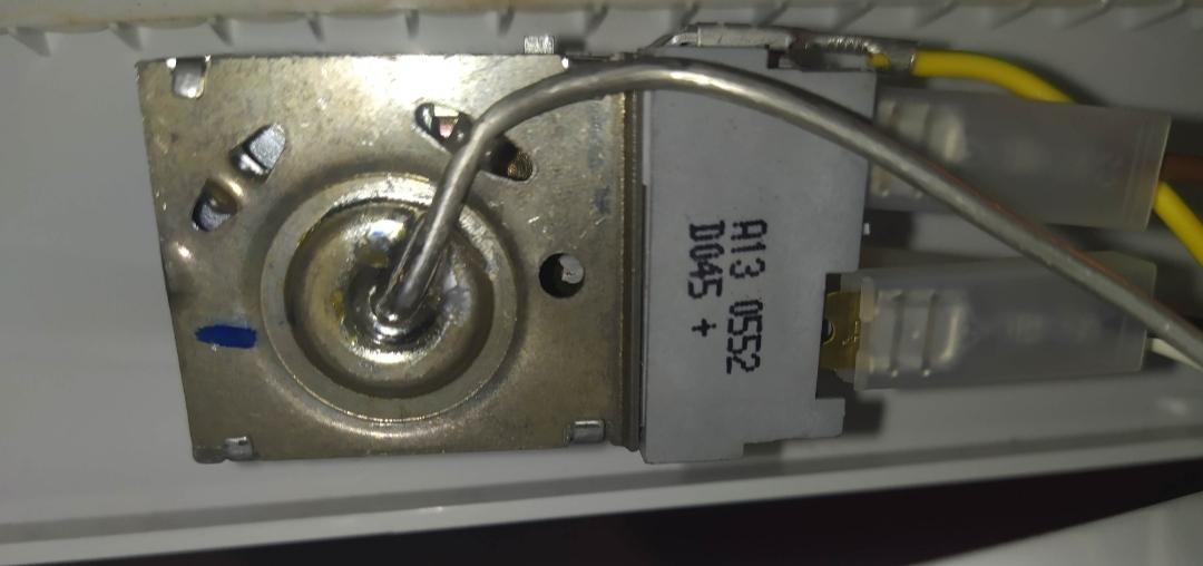

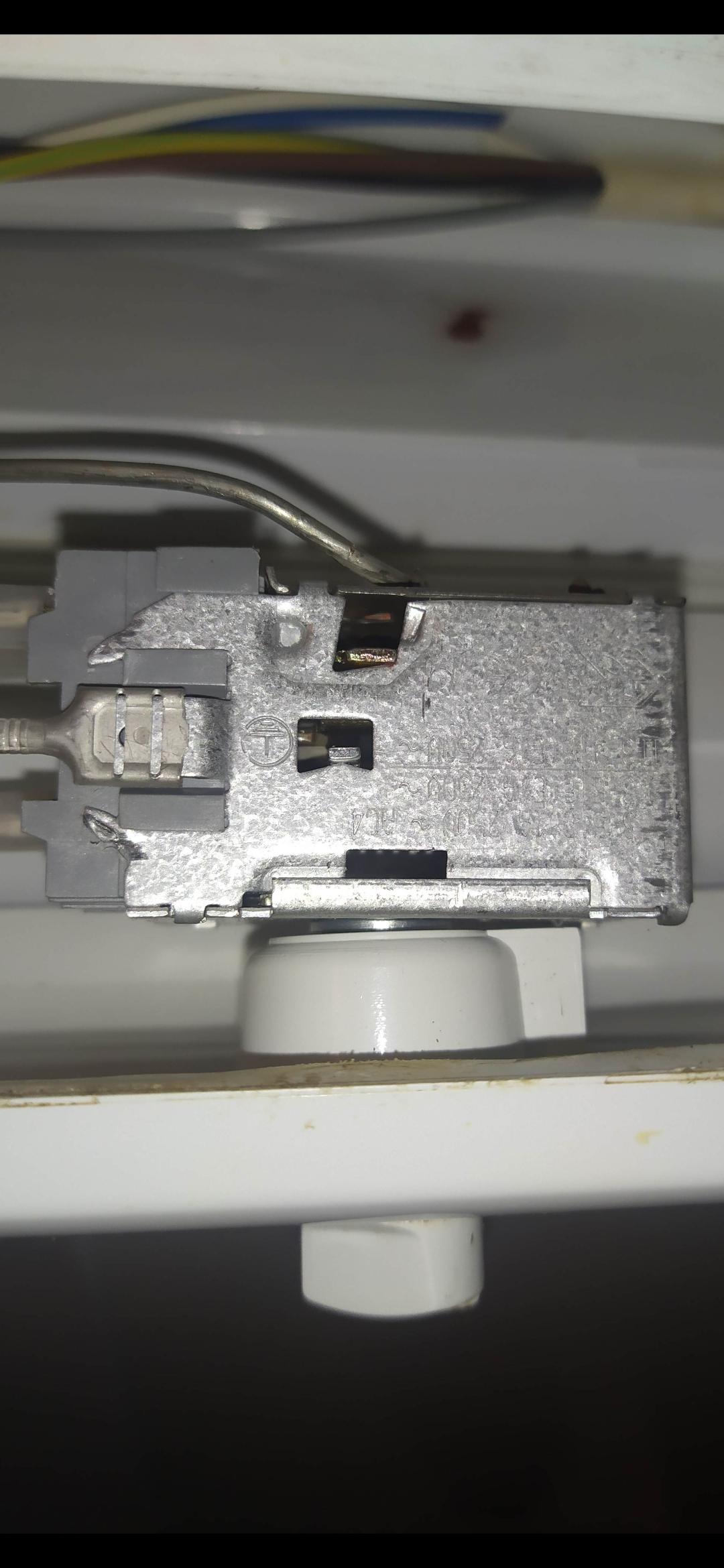

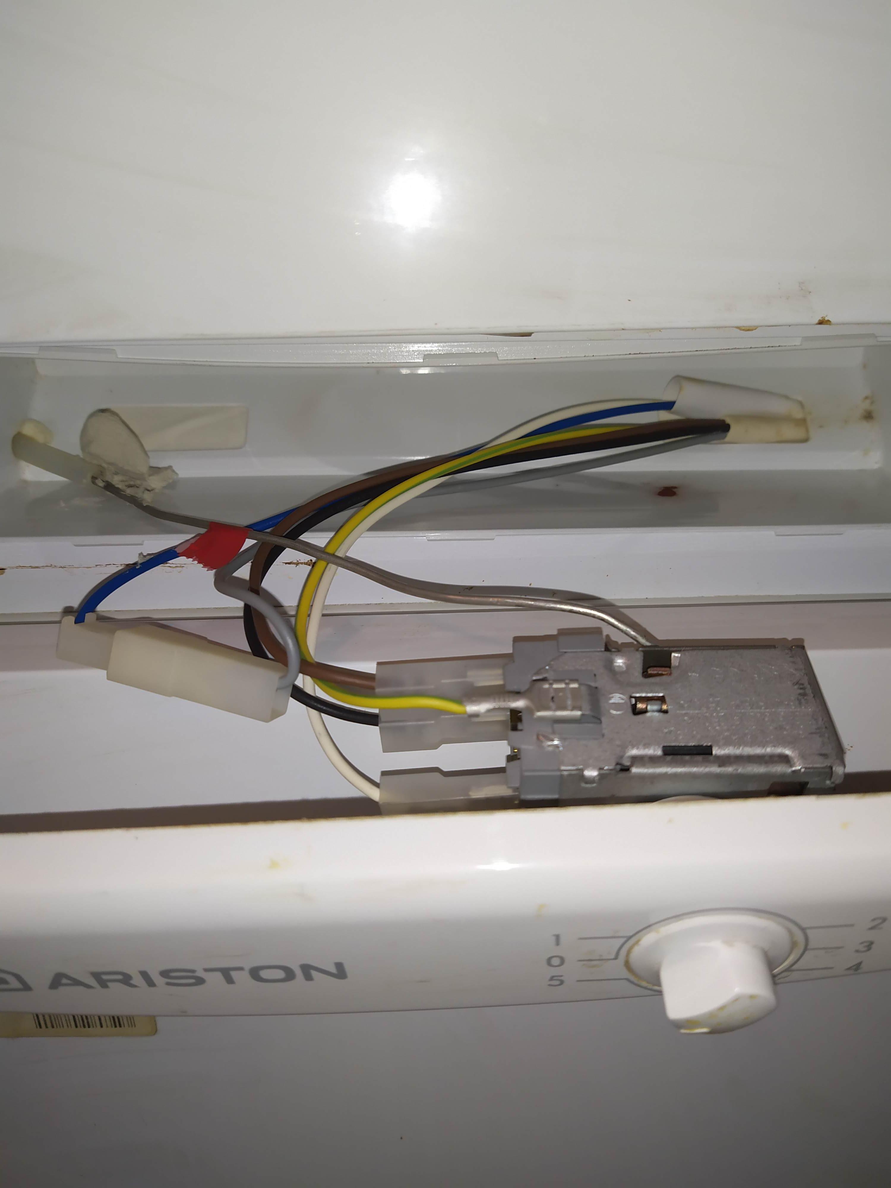

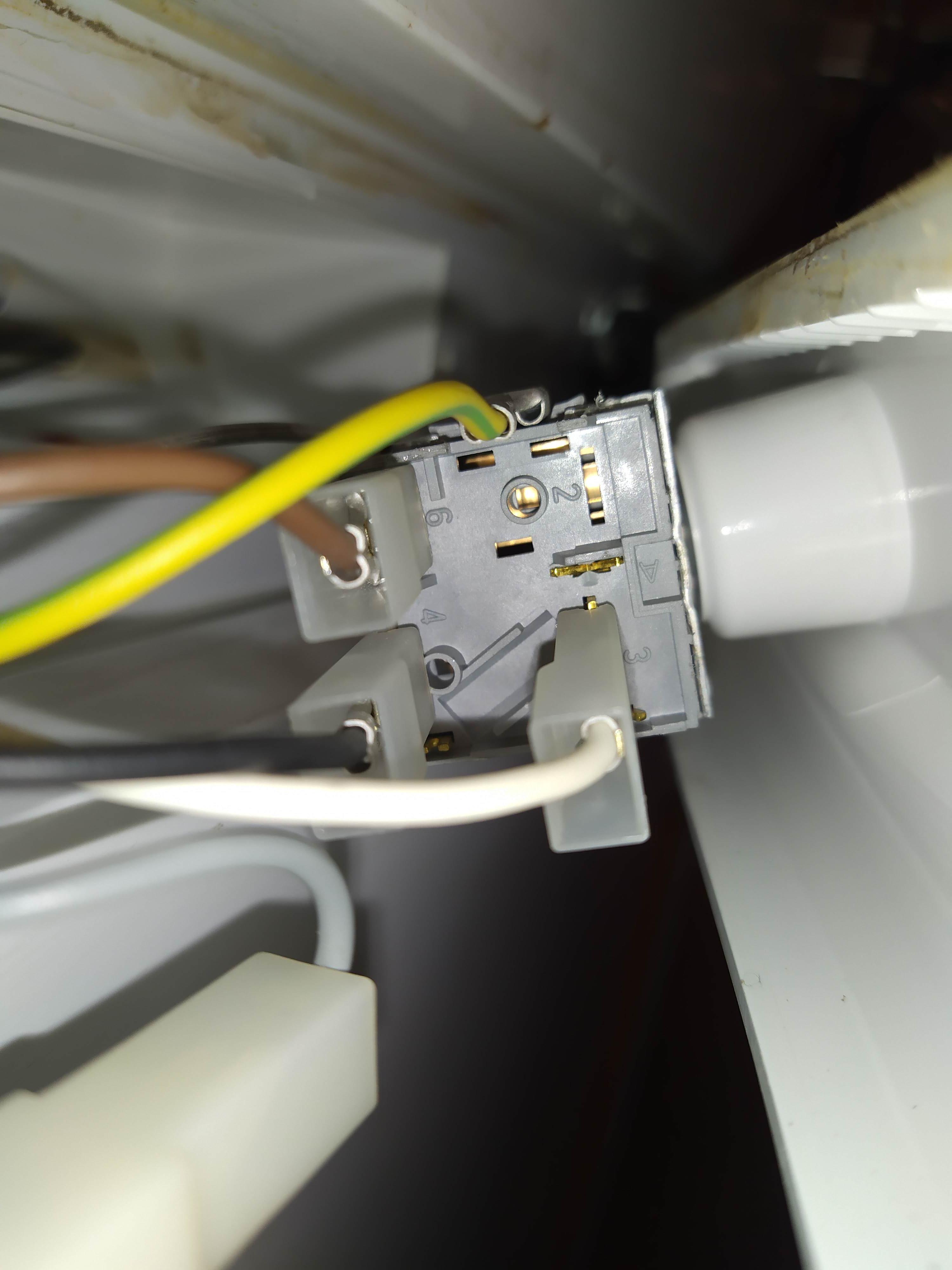

fabio75 Inserito: 27 agosto 2021 Segnala Share Inserito: 27 agosto 2021 Ho questo frigorifero da incasso del 2005. Nel 2013 è morto il compressore e l'ho fatto sostituire. Nel 2015 il freezer raffreddava -13° e adesso il freezer arriva a -5° e il frigo a +14° (rilevazioni fatte al primo mattino). Ho controllato l'aderenza delle guarnizioni e stanno bene, ieri l'ho tirato fuori e ho pulito bene le griglie e la ventola ma la situazione non cambia. Se viene aperto lo sportello dopo poco il sensore rileva l'abbassamento della temperatura e accende il compressore ma secondo me si accende per pochissimo tempo infatti altri frigoriferi li sento spesso accesi a raffreddare ma il mio passa quasi tutto il tempo in silenzio. Dove si trova di solito il sensore della temperatura? Cosa posso tentare? Grz Link al commento Condividi su altri siti More sharing options...
perryfranz18 Inserita: 27 agosto 2021 Segnala Share Inserita: 27 agosto 2021 Ciao, a quando è stato fatto l'ultimo sbrinamento a porte aperte per 48h? Link al commento Condividi su altri siti More sharing options...
fabio75 Inserita: 27 agosto 2021 Autore Segnala Share Inserita: 27 agosto 2021 Ciao. Ultimo sbrinamento fatto Ottobre 2020 quindi 10 mesi fa. La formazione attuale di ghiaccio nel freezer direi che è nella norma Link al commento Condividi su altri siti More sharing options...
Stefano Dalmo Inserita: 27 agosto 2021 Segnala Share Inserita: 27 agosto 2021 Apri il termostato , fai un ponte tra i faston numerati 4 e 6 fallo lavorare cosi per 5/6 ore , dopo di che misura la temperatura nel vano frigo e congelatore , se rientrano in quelle che dovrebbero essere , cioè -18 o più e +4 o meno , Sostituisci il termostato . A quanto lo tieni impostato ? Link al commento Condividi su altri siti More sharing options...
fabio75 Inserita: 27 agosto 2021 Autore Segnala Share Inserita: 27 agosto 2021 Caspita finalmente un po' d'azione 😁 Il termostato è al massimo (cioè 5) da 6 anni. Stasera smonto il termostato e posto una foto di quello che c'è sotto...diciamo intorno alle 19:00. Spero di trovare questi Gaston e che sia facile. Posto la foto e magari aspetto prima di agire Link al commento Condividi su altri siti More sharing options...
fabio75 Inserita: 27 agosto 2021 Autore Segnala Share Inserita: 27 agosto 2021 Caspita finalmente un po' d'azione 😁 Il termostato è al massimo (cioè 5) da 6 anni. Stasera smonto il termostato e posto una foto di quello che c'è sotto...diciamo intorno alle 19:00. Spero di trovare questi Gaston e che sia facile. Posto la foto e magari aspetto prima di agire Link al commento Condividi su altri siti More sharing options...
Stefano Dalmo Inserita: 27 agosto 2021 Segnala Share Inserita: 27 agosto 2021 2 ore fa, fabio75 ha scritto: Caspita finalmente un po' d'azione 😁 🤔 Link al commento Condividi su altri siti More sharing options...
fabio75 Inserita: 27 agosto 2021 Autore Segnala Share Inserita: 27 agosto 2021 Non farci caso, è che sono anni che voglio sistemarlo ma non ci capisco un granché e finalmente forse abbiamo individuato molto probabilmente la causa 😅. Per rimuovere il pannelletto del termostato hai qualche dritta? Sai per non rompere niente .. Link al commento Condividi su altri siti More sharing options...
fabio75 Inserita: 27 agosto 2021 Autore Segnala Share Inserita: 27 agosto 2021 Link al commento Condividi su altri siti More sharing options...
fabio75 Inserita: 27 agosto 2021 Autore Segnala Share Inserita: 27 agosto 2021 Ho scollegato i faston 4 e 6 dal termostato e li ho uniti e il frigo si è messo in moto. Curiosità: la luce nel frigo non funziona adesso..boh Fra qualche ora posto la temperatura del freezer. Devo acquistare un termostato Indesit o generico? Dove mi consigli? Scusa tutte queste domande ma infine mi serve sapere come lo smonto questo termostato, serve solo la forza? Link al commento Condividi su altri siti More sharing options...
UABC80 Inserita: 27 agosto 2021 Segnala Share Inserita: 27 agosto 2021 17 minuti fa, fabio75 ha scritto: Scusa tutte queste domande ma infine mi serve sapere come lo smonto questo termostato, serve solo la forza? Non forzare nulla! Dovrebbe esserci un dado da svitare sotto la manopola, quindi dovrai estrarla e agire con una chiave o una pinza a becchi sottili Ovviamente dopo esseri accertato che è lui il problema 😉 Se vai da un ricambista col campione dovrebbero dartene uno identico Link al commento Condividi su altri siti More sharing options...
Stefano Dalmo Inserita: 27 agosto 2021 Segnala Share Inserita: 27 agosto 2021 Ho capito tu cosa intendi .devi fare un po di forza è ovvio, ma se la sonda non viene via è il ghiaccio che non la fa venire via , per cui dovresti fermare il frigo aprire la porta del lato frigo e aspettare qualche oretta. Molto di rado capita , ma succede . il termostato non può essere universale perché la sonda non è esterna ma interna e deve reagire diversamente dai termostati universali ,su evaporatori a piastre . deve avere quella bandierina rossa la vedi ? Fatti un segno sulla sonda prima di estrarla , poi riporti la misura sulla nuova e poi infili nel tubicino , cosi sei certo che arriva a termine e non si ferma prima del punto utile Link al commento Condividi su altri siti More sharing options...
fabio75 Inserita: 27 agosto 2021 Autore Segnala Share Inserita: 27 agosto 2021 Quella bandierina rossa era il segno di battuta sul tubicino? Quindi dalla bandierina a fine sonda è la misura che devo riportare sul termostato nuovo ho capito bene? Chissà se quella sonda era già fuori come in foto....anche se potrei essere stato io ad estrarla di quei centimetri Link al commento Condividi su altri siti More sharing options...
fabio75 Inserita: 27 agosto 2021 Autore Segnala Share Inserita: 27 agosto 2021 Test eseguito. Freezer -23° e frigo +5° Dunque è il termostato e grazie mille dell'aiuto. Adesso ripristino il termostato fallato perché domani mattina parto e starò fuori una settimana, ma il 5 settembre rientro e smonterò il termostato per andare a comprarne uno nuovo. Posto fra poco delle foto più dettagliate così mi puoi aiutare nel capire come estrarre poi il termostato dalla sede Link al commento Condividi su altri siti More sharing options...
fabio75 Inserita: 27 agosto 2021 Autore Segnala Share Inserita: 27 agosto 2021 Non riesco a capire come dovrò fare x staccare il termostato dal pannello. Non c'è controdado e neanche una vite sul fondo del termostato Link al commento Condividi su altri siti More sharing options...
UABC80 Inserita: 28 agosto 2021 Segnala Share Inserita: 28 agosto 2021 La manopola non si sfila? Link al commento Condividi su altri siti More sharing options...
fabio75 Inserita: 28 agosto 2021 Autore Segnala Share Inserita: 28 agosto 2021 Manopola sfilata e visto come smontarlo. Cercarlo online può essere una buona idea? Link al commento Condividi su altri siti More sharing options...
fabio75 Inserita: 28 agosto 2021 Autore Segnala Share Inserita: 28 agosto 2021 Infine ultimo punto interrogativo è rimasto la sonda con bandierina rossa. La sonda è bloccata e non si estrae quindi la bandierina sta a 3 dita di distanza dal tubicino. Mi chiedo se è così dalla produzione o se i tecnici nell'intervento del 2013 hanno mosso. Se è normale una distanza ok, ma se la bandierina invece deve stare a battuta sul tubicino e quindi è fuori di 3 dita potrebbe essere causa del malfunzionamento? Link al commento Condividi su altri siti More sharing options...
UABC80 Inserita: 28 agosto 2021 Segnala Share Inserita: 28 agosto 2021 41 minuti fa, fabio75 ha scritto: Cercarlo online può essere una buona idea? Il termostato è un Atea e il modello dovrebbe essere la prima riga che si legge nella prima foto. Se fai una ricerca online col modello esatto del frigo dovresti trovarlo identico, oppure di un'altra marca con le stesse caratteristiche. Ora Ariston è del gruppo Whirlpool, quindi cercando sul loro sito dovresti andare sul sicuro 🙂 Però se hai un buon ricambista vicino casa andrei da lui, così in caso di problemi avresti un riferimento "fisico" Link al commento Condividi su altri siti More sharing options...
fabio75 Inserita: 28 agosto 2021 Autore Segnala Share Inserita: 28 agosto 2021 Ok grazie. Mi è rimasta solo la curiosità di quella bandierina rossa Link al commento Condividi su altri siti More sharing options...
Alessio Menditto Inserita: 28 agosto 2021 Segnala Share Inserita: 28 agosto 2021 Da quello che so la bandierina indica fino a dove deve entrare la sonda, ne più ne meno, quindi se era spostata qualcuno l’ha mossa. Link al commento Condividi su altri siti More sharing options...
fabio75 Inserita: 29 agosto 2021 Autore Segnala Share Inserita: 29 agosto 2021 La sonda è bloccata dal ghiaccio con bandierina fuori di 7 centimetri dunque potrebbe essere questa la causa che il frigo non raggiungeva le temperature giuste? Link al commento Condividi su altri siti More sharing options...
Alessio Menditto Inserita: 29 agosto 2021 Segnala Share Inserita: 29 agosto 2021 A naso direi di sì, proprio perché la bandierina appunto dice fino a dove deve essere infilata, altrimenti perché ci sarebbe il segno? A meno che non sia un termostato sbagliato, io ho visto uno che aveva comprato un termostato sbagliato con la sonda troppo lunga e l’ha tagliata!!! Link al commento Condividi su altri siti More sharing options...
fabio75 Inserita: 29 agosto 2021 Autore Segnala Share Inserita: 29 agosto 2021 Ok il 5 settembre rientro dalle ferie e per prima cosa per liberare la sonda mi sembra di avere capito che devo tenere la sola porta lato frigo aperta x qualche ora (freezer chiuso) e poi dovrei riuscire a farla scorrere fino alla bandiera. Poi saprò anche se è la sua tipo se è troppo lunga o cosa e se funziona bene. Ho detto bene? Grz Link al commento Condividi su altri siti More sharing options...
UABC80 Inserita: 29 agosto 2021 Segnala Share Inserita: 29 agosto 2021 1 ora fa, Alessio Menditto ha scritto: io ho visto uno che aveva comprato un termostato sbagliato con la sonda troppo lunga e l’ha tagliata!!! Non è che andavamo dallo stesso ricambista? Un suo cliente ha fatto così, ovviamente il termostato non funzionava più e voleva essere risarcito perché sosteneva che il termostato fosse difettoso! 😂 Robe da matti… Link al commento Condividi su altri siti More sharing options...
