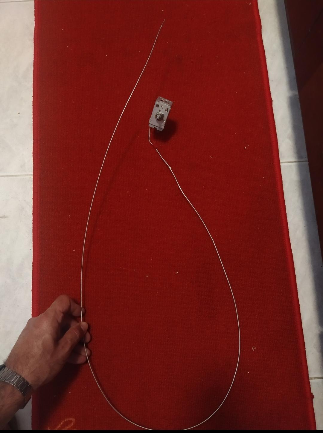

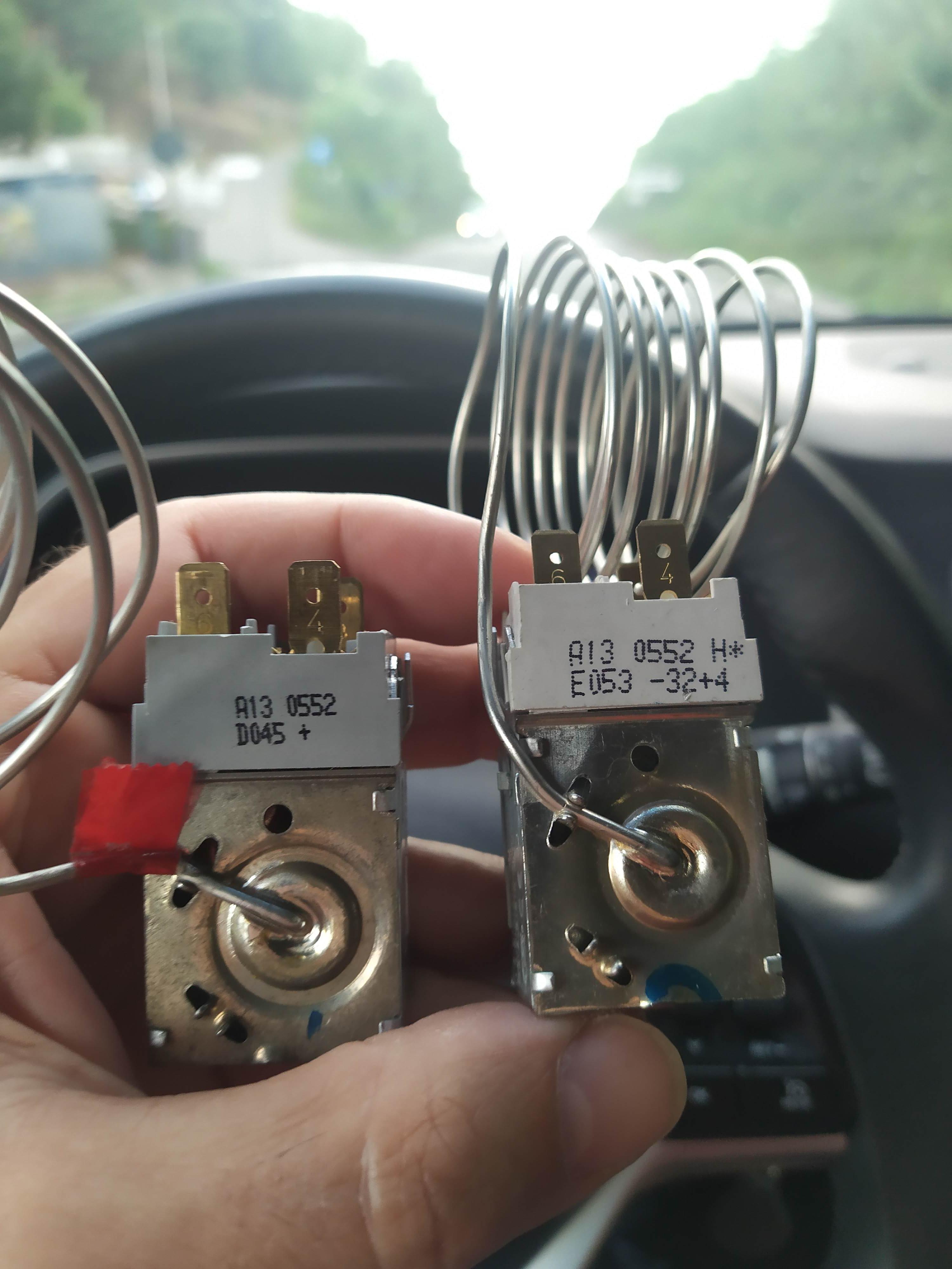

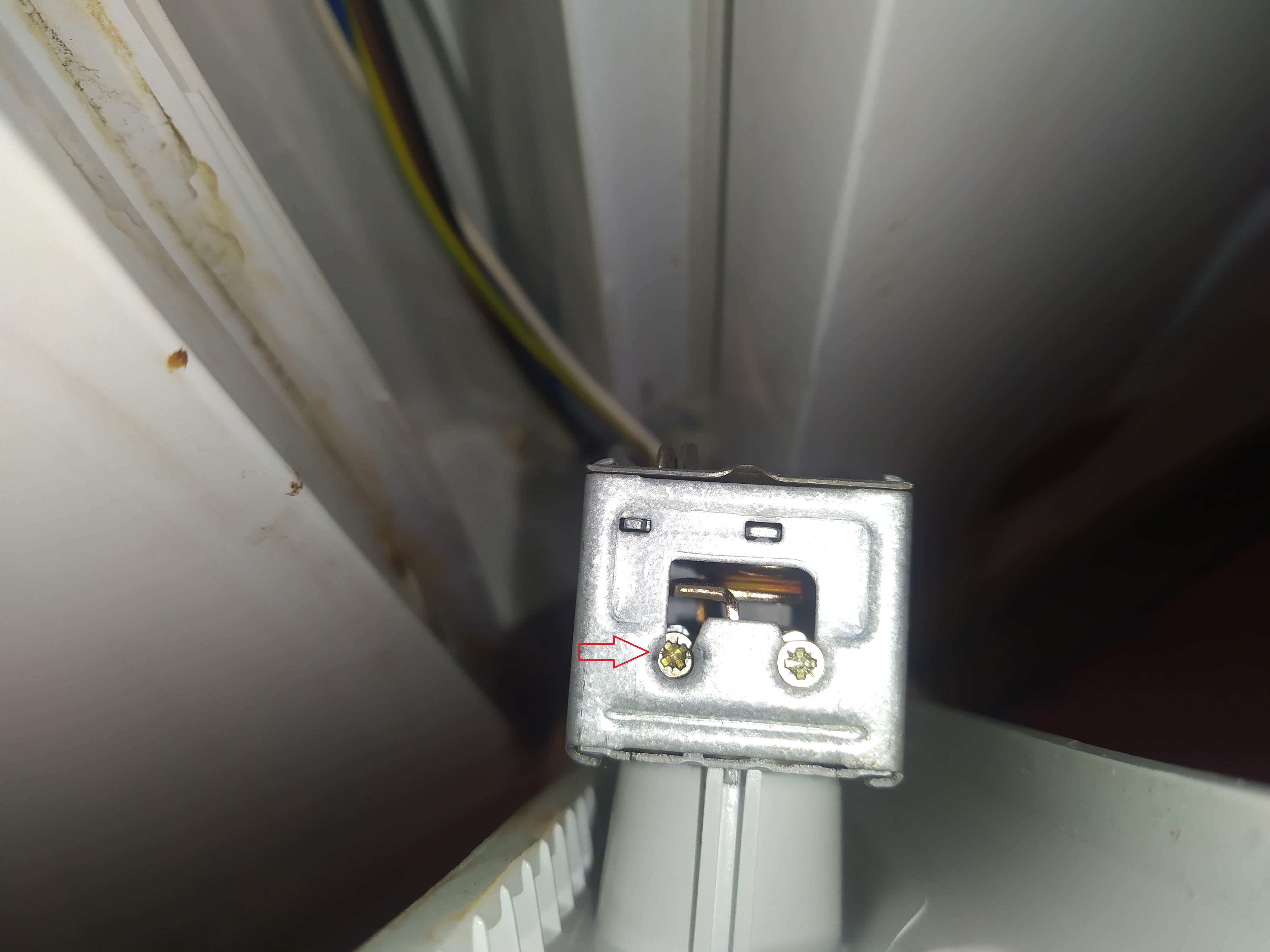

Stefano Dalmo Inserita: 29 agosto 2021 Segnala Share Inserita: 29 agosto 2021 2 ore fa, fabio75 ha scritto: La sonda è bloccata dal ghiaccio con bandierina fuori di 7 centimetri dunque potrebbe essere questa la causa che il frigo non raggiungeva le temperature giuste? Ma no !!!! Non è il cm più o meno , è un riferimento , ma non al cm , quando infili la sonda e non entra più , ma stai nei pressi della bandierina ,ti fermi . Ovviamente se il terminale del tubo di alloggio fosse sturato per altre cause , arrivato al riferimento ti fermi. Come pure se si ferma , tanto per dire a trenta cm dalla targhetta rossa , vorrà dire che c'è un impedimento e devi insistere per farlo andare giù . Non ti fasciare la testa con tanti ma e se , è un fatto normale che si rompe il termostato , basta sostituirlo con lo stesso , basta guardare solo la lunghezza della sonda. Link al commento Condividi su altri siti More sharing options...
fabio75 Inserita: 5 settembre 2021 Autore Segnala Share Inserita: 5 settembre 2021 Rientrato dalle ferie e inizia l'operazione. Alle 10:00 ho messo a ponte i faston x portare i cibi del freezer a -23 per poi metterli in una borsa termica per il tempo necessario a scongelare completamente il frigo e pulirlo per bene (mi aiuterò con una pentola di acqua calda una vano del frigo per velocizzare la cosa). Nel pomeriggio tento l'estrazione della sonda e nel caso non venga via per una probabile fascetta di alluminio posta tra la sonda e la griglia, lo tirò fuori e con un taglierino incido la coibentazione posteriore a 30-40 cm dall'alto per intercettare la fascetta. Vediamo cosa riesco a fare sperando che la mia procedura sia corretta Link al commento Condividi su altri siti More sharing options...
Stefano Dalmo Inserita: 5 settembre 2021 Segnala Share Inserita: 5 settembre 2021 46 minuti fa, fabio75 ha scritto: tento l'estrazione della sonda e nel caso non venga via per una probabile fascetta di alluminio posta tra la sonda e la griglia, lo tirò fuori e con un taglierino incido la coibentazione posteriore a 30-40 Ma dove lo hai letto questo !? Non esiste nessuna fascetta che blocca le sonde dei termostati. E non esiste che per sostituire un termostato si debba tagliare la coibentazione . Ovviamente bisogna fare un po di forza per vincere l'attrito di un metro di sonda e per di più che deve passare attraverso un gomito , ma parlo di una forza che pure un bambino potrebbe fare . Se non viene è soltanto perchè la parete interna è ghiacciata , e bisogna aspettare che si sciolga , punto . Link al commento Condividi su altri siti More sharing options...
perryfranz18 Inserita: 5 settembre 2021 Segnala Share Inserita: 5 settembre 2021 1 ora fa, fabio75 ha scritto: mi aiuterò con una pentola di acqua calda una vano del frigo per velocizzare la cosa io non lo farei, il vapore caldo non va a sciogliere tutto il ghiaccio e il deltaT tra l'acqua calda e il ghiaccio rischia di crepare plastiche e/o saldature dei circuito frigo. idem con un phon, potresti vedere il ghiaccio a vista sciolto ma quello nascosto (o nel percorso della sonda) è ancora li. almeno 12h con porte aperte e magari un ventilatore puntato davanti (con gli ultimi caldi tieni le finestre aperte così da aiutarlo. Link al commento Condividi su altri siti More sharing options...
fabio75 Inserita: 5 settembre 2021 Autore Segnala Share Inserita: 5 settembre 2021 Ciao Stefano qui sul forum con una ricerca approfondita ho letto di un tizio nel 2013 che ha riscontrato questa fascetta di alluminio nello stesso modello mio e ha dovuto procedere in questo modo. Ha dell'incredibile ma ha detto così...boh speriamo che non sia il mio caso. Ciao perryfranz, ok procedo senza la pentola e vado di ventilatore. Inizio il disgelo a breve e provo il tiro della sonda in giornata magari viene prima delle 12h Link al commento Condividi su altri siti More sharing options...
perryfranz18 Inserita: 5 settembre 2021 Segnala Share Inserita: 5 settembre 2021 1 ora fa, fabio75 ha scritto: vado di ventilatore molto meglio, anche perchè devi pensare che è come lanciare una pentola di acqua bollente sul vetro ghiacciato della macchina in inverno ma anche l'acqua "fredda" ha sempre 10°C di deltaT che fanno sempre il loro lavoro di distruzione Link al commento Condividi su altri siti More sharing options...
fabio75 Inserita: 5 settembre 2021 Autore Segnala Share Inserita: 5 settembre 2021 Sonda estratta senza patemi dopo 2h30 di disgelo 👍 In attesa di domani, giorno in cui andrò a caccia del pezzo, accendo e spengo il frigo manualmente dando 30 minuti di accensione continua e 30 minuti di stop e stanotte lo lascio continuo fino a domattina. Può andare bene? Link al commento Condividi su altri siti More sharing options...
fabio75 Inserita: 5 settembre 2021 Autore Segnala Share Inserita: 5 settembre 2021 X la curiosità della bandierina rossa che era distante 5 cm esatti dalla ingresso del tubicino è così perché a meno che sia stata sostituita con un'altra (senza che io lo sapessi durante l'intervento della sostituzione del compressore) è inserita x 140 cm di 155 cm totali e i 15cm al di fuori servono tutti per raggiungere l'alloggiamento sulla mascherina dove c'è il foro dove si inserisce la manopola Guardando inoltre su siti vari sembra che il pezzo originale si chiami oltre il nome del modello....1400L che credo sia proprio la parte utile inserita cioè 1400 millimetri Link al commento Condividi su altri siti More sharing options...
Stefano Dalmo Inserita: 5 settembre 2021 Segnala Share Inserita: 5 settembre 2021 Il 29/8/2021 alle 13:04 , Stefano Dalmo ha scritto: Non è il cm più o meno , è un riferimento , ma non al cm , quando infili la sonda e non entra più , ma stai nei pressi della bandierina ,ti fermi . Ovviamente se il terminale del tubo di alloggio fosse sturato per altre cause , arrivato al riferimento ti fermi Pensavo fosse chiaro questo punto . Come pure Ammettiamo trovi un termostato dalle stesse caratteristiche , ma dalla sonda più lunga che ovviamente avrà la bandierina più in alto , che fai non lo monti ? Ti riporti la lunghezza della sonda inserita , sulla sonda nuova e lo infili dentro fino a quel punto , il resto lo arrotoli dentro al contenitore del termostato , compreso la bandierina . Link al commento Condividi su altri siti More sharing options...
fabio75 Inserita: 5 settembre 2021 Autore Segnala Share Inserita: 5 settembre 2021 Tutto chiaro e sei stato enormemente di aiuto. Adesso domani mattina vado a caccia del pezzo. Qui da me ad Anagni sono sicuro che non lo trovo ma sono disposto ad andare dove serve. Il mio riferimento come tipologia di ricerca è "negozio di termoidraulica"? Link al commento Condividi su altri siti More sharing options...
Stefano Dalmo Inserita: 5 settembre 2021 Segnala Share Inserita: 5 settembre 2021 No ! Ricambi di elettrodomestici Link al commento Condividi su altri siti More sharing options...
fabio75 Inserita: 5 settembre 2021 Autore Segnala Share Inserita: 5 settembre 2021 Ok. Domani se dovessi avere qualche problema mi raccomando buttate un occhio grazie Link al commento Condividi su altri siti More sharing options...
Stefano Dalmo Inserita: 5 settembre 2021 Segnala Share Inserita: 5 settembre 2021 Ma stai tranquillo!!💪 Link al commento Condividi su altri siti More sharing options...
fabio75 Inserita: 6 settembre 2021 Autore Segnala Share Inserita: 6 settembre 2021 stamattina dalle 9 ale 12 ho girato 7 ricambisti tra anagni-ferentino-frosinone-ceccano-alatri senza successo. mi ha richiamato uno di questi che avevo trovato chiuso e mi dice di andare oggi pomeriggio....vediamo Link al commento Condividi su altri siti More sharing options...
fabio75 Inserita: 6 settembre 2021 Autore Segnala Share Inserita: 6 settembre 2021 bene o male ho capito che se lo trovo sarà imbustato con marchio whirlpool e sarà con 1 o 2 contatti in piu. dovrebbe andare bene se collego i miei 3 fili sui numeri giusti? Link al commento Condividi su altri siti More sharing options...
Stefano Dalmo Inserita: 6 settembre 2021 Segnala Share Inserita: 6 settembre 2021 (modificato) Perchè più contatti , non mi risulta questa cosa . Chi te lo ha detto ? Forse perchè due sono uniti ? Modificato: 6 settembre 2021 da Stefano Dalmo Link al commento Condividi su altri siti More sharing options...
UABC80 Inserita: 6 settembre 2021 Segnala Share Inserita: 6 settembre 2021 Se il termostato è della stessa marca e dello stesso modello non cambia nulla, va su pari pari. In caso di equivalenti nella busta dovrebbe esserci lo schema di collegamento. Chiedi comunque al ricambista come collegarlo e in caso di dubbi posta foto Link al commento Condividi su altri siti More sharing options...
fabio75 Inserita: 6 settembre 2021 Autore Segnala Share Inserita: 6 settembre 2021 Comprato lo sto portando a casa. È venuto €35 e sembra identico. Lo inserisco e faccio qualche test poi faccio sapere come va 👍 Link al commento Condividi su altri siti More sharing options...
fabio75 Inserita: 6 settembre 2021 Autore Segnala Share Inserita: 6 settembre 2021 Test completati. Tutto ok. Temperature tra -16 e -24 per il freezer a seconda della posizione della manopola e lato frigo in test stanotte e domani ma già ho visto che va bene. Il termostato attacca e stacca bene. Un ringraziamento a voi del forum per un aiuto sempre puntuale. Grazie per quello che fate. Ciao a presto Link al commento Condividi su altri siti More sharing options...
Stefano Dalmo Inserita: 7 settembre 2021 Segnala Share Inserita: 7 settembre 2021 Grazie a te per l'aggiornamento . Link al commento Condividi su altri siti More sharing options...
fabio75 Inserita: 12 settembre 2021 Autore Segnala Share Inserita: 12 settembre 2021 siccome sono sempre molto curioso ho smontato il termostato rotto e nel farlo ho notato che un tirante di regolazione era sganciato, al che sono andato a ritrovare le foto scattate giorni fa quando era integro x capire se l'avevo sganciato io durante questa operazione ma il problema c'era gia prima. adesso mi chiedo come sia stato possibile che quella testa della vite sia potuta uscire fuori sede da sola. forse azionando la manopola energicamente oltre il fine corsa? Link al commento Condividi su altri siti More sharing options...
