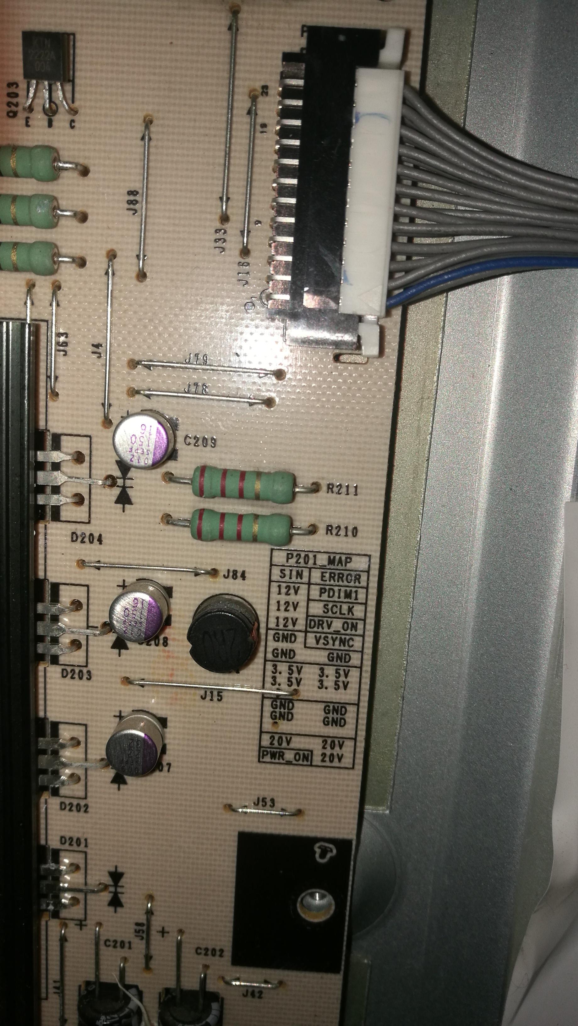

LG 42LE5810 con Alimentatore 3PCGC10008A-R - Spenta
Buongiorno a tutti, come da titolo il TV si presenta completamente spento. A vista i Condensatori sono OK, non gonfi, l'unica misura fin qui effettuata riguarda i vari fusibili che sono TUTTI ok. Anche la tensione di rete è presente come ai capi di un ponte raddrizzatore sul quale ci sono 300 e qualche volt. Dovrebbe essere battezzata anche EAY60803301 ma non ho schemi. qualcuno mi può aiutare?
  • 1 month later...
Voglio segnalare che sul frontale se pigio il touch dell'accensione i led bianchi si accendono ma la retroilluminazione resta spenta e dopo poco i led si rispengono.
Fai un controllo a banco dell'alimentatore, solita cosa, se come penso è ok allora penso che hai il solito processore dissaldato.
Grazie per la risposta Badciaps, però se non ti dispiace mi puoi dire cosa intendi con controllo a banco dell'alimentatore. Nei vecchi CRT si metteva la lampada al posto dell'EAT e se accendeva fissa il problema era secondario se no primario. Qui non so cosa monitorare, e in più non ho schemi. E il microprocessore dissaldato quale sarebbe? Sarei in grado di ripassarlo da solo, la stazione d'aria calda ce l'avrei anche se non ho mai tentato qualcosa del genere. Scusami ancora
Si una cosa del genere, una volta gli alimentatori erano sempre integrati nella scheda segnali, per quello si metteva la lampadina, adesso è separata quindi collegherai delle resistenze o una lampadina sui 12v con gli opportuni watt, gli dai il comando di accensione visto che è scollegata dal resto. Posta lo specchietto dei segnali vicino al connettore di uscita dell'alimentatore.
Modificato: da Badciaps
Ecco qui. Penso che il filo blu sia il comando di accensione.
Posso provare l' Ali a banco? penso di sì alimentandolo con 220  e poi portare i 5V al Power-on tramite una R da 1K oppure sono i 12V? La R va bene?
Devi connettere direttamente il 3,5v con pwr_on e drv_on e vedi se si accende la retroilluminazione, per il carico usa tutte resistenze da 5 ohm 10w, sul 20v ne metti 4 in serie, sul 12  3 in parallelo, sul 3,5 ne basta una anche 5w.
Purtroppo tutte ste 5 Ohm non le ho, posso mettere una lampadina da auto da anabbagliante sui 12V? . Appena riesco a fare la prova ti informo. Grazie. Per quanto riguarda il micro, quale è? e come posso fare?
La lampadina non ricordo da quanto è, sul 12v dev'essere sui 25w , se ne usi una da 50 non so se va in protezione, sui 20v potresti usarne due in serie sui 20w. Il processore è quello centrale non so dov'è, ma si riconosce bene è il piu grosso. Non so se basta la scaldata penso meglio il reballing.
Modificato: da Badciaps
