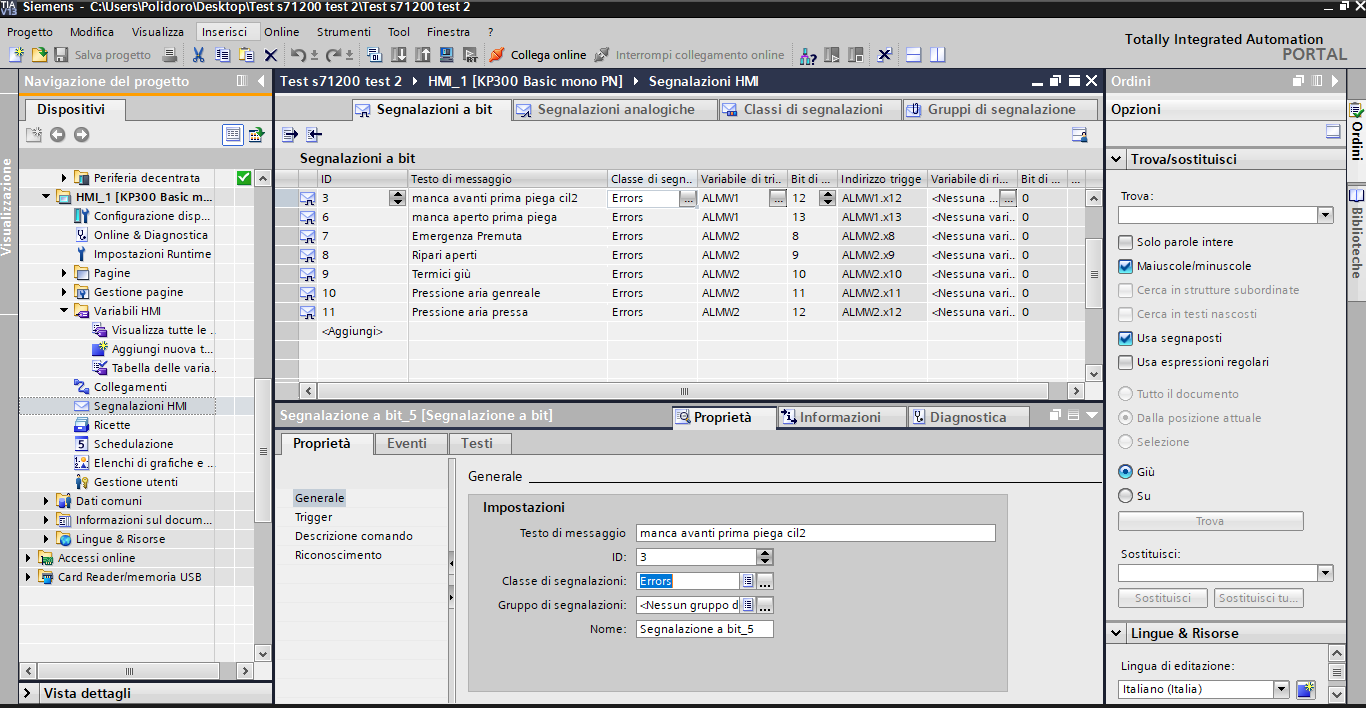

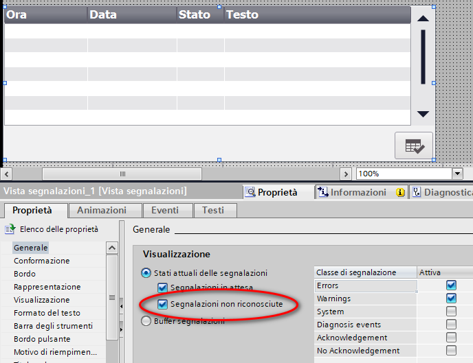

nikopoli Inserito: 28 agosto 2021 Segnala Share Inserito: 28 agosto 2021 Ciao a tutti, ho generato una pagina dell'hmi in cui ho inserito il tool segnalazioni il quale mi genera un lista di tutti gli allarmi che ho impostato sul programma plc, sapete se è possibile con un pulsante o in qualche modo svuotare la lista degli allarmi tramite hmi? ad esempio io vorrei ripristinare gli allarmi e allo stesso tempo eliminarli anche dalla lista. Link al commento Condividi su altri siti More sharing options...
batta Inserita: 28 agosto 2021 Segnala Share Inserita: 28 agosto 2021 Se, nella vista segnalazioni, non hai configurato gli allarmi con accettazione, una volta che l'allarme va via viene cancellato anche dalla tabella. Link al commento Condividi su altri siti More sharing options...
nikopoli Inserita: 28 agosto 2021 Autore Segnala Share Inserita: 28 agosto 2021 Ma nelle proprieta del pannello o nella tabella delle segnalazioni? Link al commento Condividi su altri siti More sharing options...
batta Inserita: 29 agosto 2021 Segnala Share Inserita: 29 agosto 2021 Nelle proprietà della tabella delle segnalazioni. Link al commento Condividi su altri siti More sharing options...
nikopoli Inserita: 30 agosto 2021 Autore Segnala Share Inserita: 30 agosto 2021 Non riesco a trovare l'opzione da da te descritta. Link al commento Condividi su altri siti More sharing options...
batta Inserita: 30 agosto 2021 Segnala Share Inserita: 30 agosto 2021 L'impostazione è nell'oggetto "Vista segnalazioni", non nella configurazione delle variabili delle segnalazioni. Nella configurazione delle variabili, casomai, potresti configurare delle variabili per eseguire l'accettazione dell'allarme da PLC. Link al commento Condividi su altri siti More sharing options...
nikopoli Inserita: 30 agosto 2021 Autore Segnala Share Inserita: 30 agosto 2021 Grazie mille risolto! Link al commento Condividi su altri siti More sharing options...
