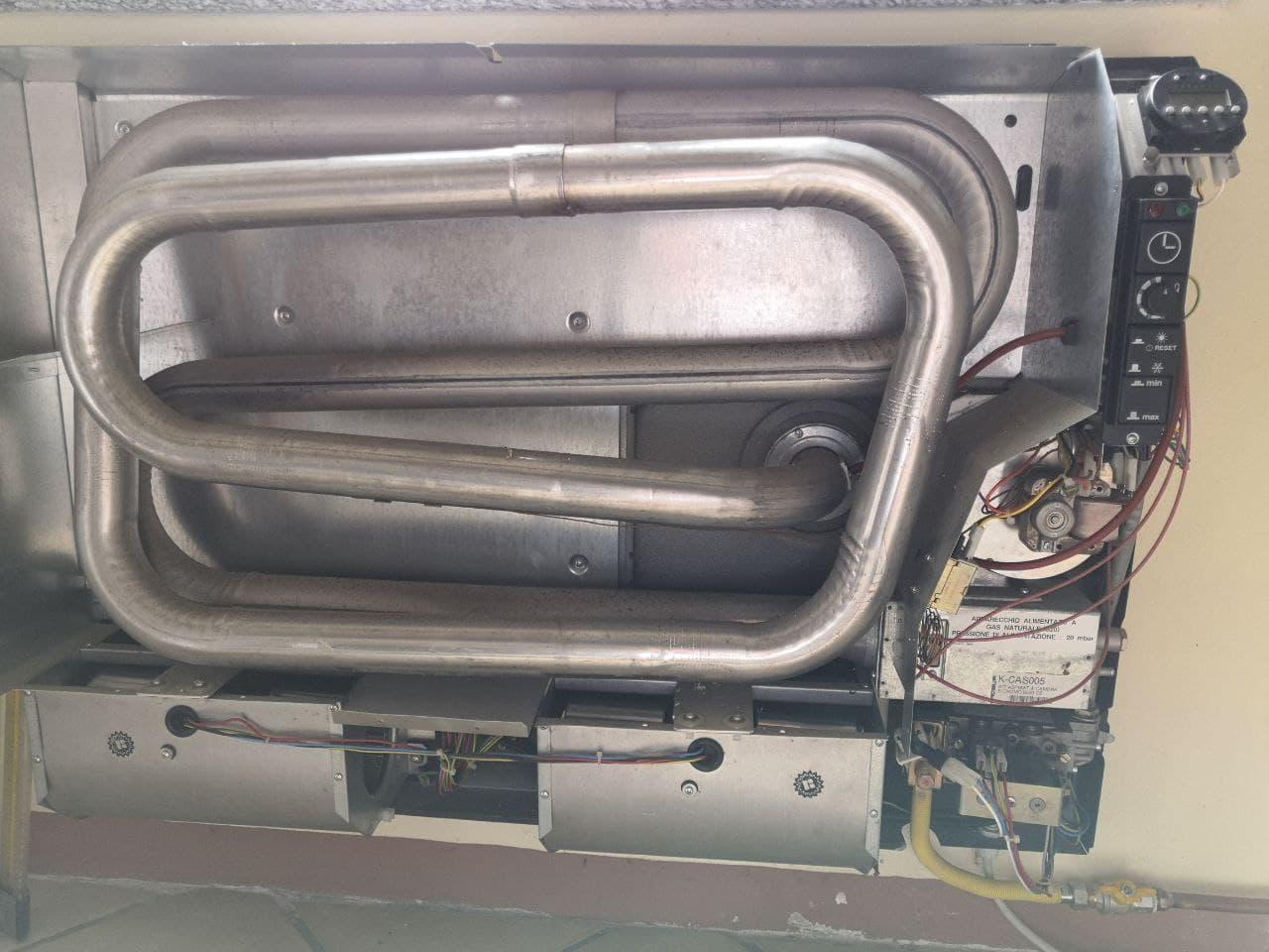

alessandro0811 Inserito: 28 agosto 2021 Segnala Share Inserito: 28 agosto 2021 Buongiorno, ho un robur 8002 che ha deciso di non partire più. Da quel poco che ci capisco il gas non passa dalla valvola (tandem 836). Ho provato a misurare la tensione hai capi delle bobine ma è zero! qualche consiglio??? Link al commento Condividi su altri siti More sharing options...
Stefano Dalmo Inserita: 29 agosto 2021 Segnala Share Inserita: 29 agosto 2021 Controlla se il ventilatore gira e se gira vedi se il pressostato funziona chiudendo i contatti . Controlla se c'è qualche termico di sicurezza in stato di apertura invece di essere chiuso . Link al commento Condividi su altri siti More sharing options...
alessandro0811 Inserita: 30 agosto 2021 Autore Segnala Share Inserita: 30 agosto 2021 se selezione la modalità "estiva" la ventola gira termici di sicurezza non ne vedo (li avevo già cercati in quanto avevo questo dubbio) devo individuare il pressostato e i suoi contatti e provare Link al commento Condividi su altri siti More sharing options...
