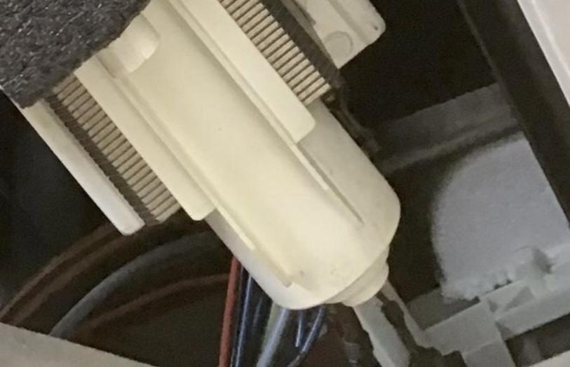

perryfranz18 Inserita: 30 agosto 2021 Segnala Inserita: 30 agosto 2021 8 minuti fa, Ciccio 27 ha scritto: Ad essere pignoli, sisi! io per non dire cose diverse dal sito Electrolux ho scritto quello che riportano loro 🤣
Matteo972 Inserita: 30 agosto 2021 Autore Segnala Inserita: 30 agosto 2021 Riprovero’ di nuovo i pressostati visto che ce ne sono 2,grazie!
Stefano Dalmo Inserita: 30 agosto 2021 Segnala Inserita: 30 agosto 2021 E questo polistirolo che vedo la nell'angolo cos'è ?
Matteo972 Inserita: 31 agosto 2021 Autore Segnala Inserita: 31 agosto 2021 13 ore fa, Stefano Dalmo ha scritto: E questo polistirolo che vedo la nell'angolo cos'è ? Avevo guardato e’ tipo gomma piuma ma sotto non c’e’ niente,penso sia per le vibrazioni…
Ciccio 27 Inserita: 31 agosto 2021 Segnala Inserita: 31 agosto 2021 Invece non è proprio quello che cercavamo???
Matteo972 Inserita: 31 agosto 2021 Autore Segnala Inserita: 31 agosto 2021 27 minuti fa, Ciccio 27 ha scritto: Invece non è proprio quello che cercavamo??? E’ solo gomma piuma per le vibrazioni,ho ricontrollato anche i due pressostati e i relativi tubicini,e’ tutto libero soffiandoci l’aria passa liberamente e si sentono i click,mi arrendo!!!
UABC80 Inserita: 31 agosto 2021 Segnala Inserita: 31 agosto 2021 Hai anche dato un'occhiata a cablaggi, connettori e scheda (presenza di saldature sospette) come ti è stato consigliato? Niente ossido o contatti ballerini da qualche parte? Basta un falso contatto e la macchina non funziona
Matteo972 Inserita: 1 settembre 2021 Autore Segnala Inserita: 1 settembre 2021 22 ore fa, UABC80 ha scritto: Hai anche dato un'occhiata a cablaggi, connettori e scheda (presenza di saldature sospette) come ti è stato consigliato? Niente ossido o contatti ballerini da qualche parte? Basta un falso contatto e la macchina non funziona Si ho ricontrollato tutto,la cosa incredibile e’ che ho controllato i fili che arrivano all’elettrovalvola e come accendo la macchina arrivano i 220 v,ma non passa acqua,poi ho smontato l’elettrovalvola e gli ho dato corrente 220v da una presa elettrica e l’acqua passa!!!Com’e’ possibile?
fisica Inserita: 1 settembre 2021 Segnala Inserita: 1 settembre 2021 crimpatura difettosa? ossidazione?
Matteo972 Inserita: 1 settembre 2021 Autore Segnala Inserita: 1 settembre 2021 1 minuto fa, fisica ha scritto: crimpatura difettosa? ossidazione? Cioe’?Scusami ma non conosco il termine crimpatura,ossido non ce n’e’ la cosa assurda e’ che arrivano i 220v ma se montata sulla macchina non si apre,se la provo in mano con un secchio attaccandola direttamenta alla corrente funziona e passa acqua…..i condotti della vaschetta sono tutti liberi….dopo riprovo a rimontarla un’altra volta e vediamo…
fisica Inserita: 1 settembre 2021 Segnala Inserita: 1 settembre 2021 la crimpatura è il fissaggio del cavo al faston. Magari hai un problema col fissaggio, che blocca la valvola meccanicamente. comunque non si tratta di una cosa impossibile da identificare, con un po' di pazienza, se va a volte si e a volte no
