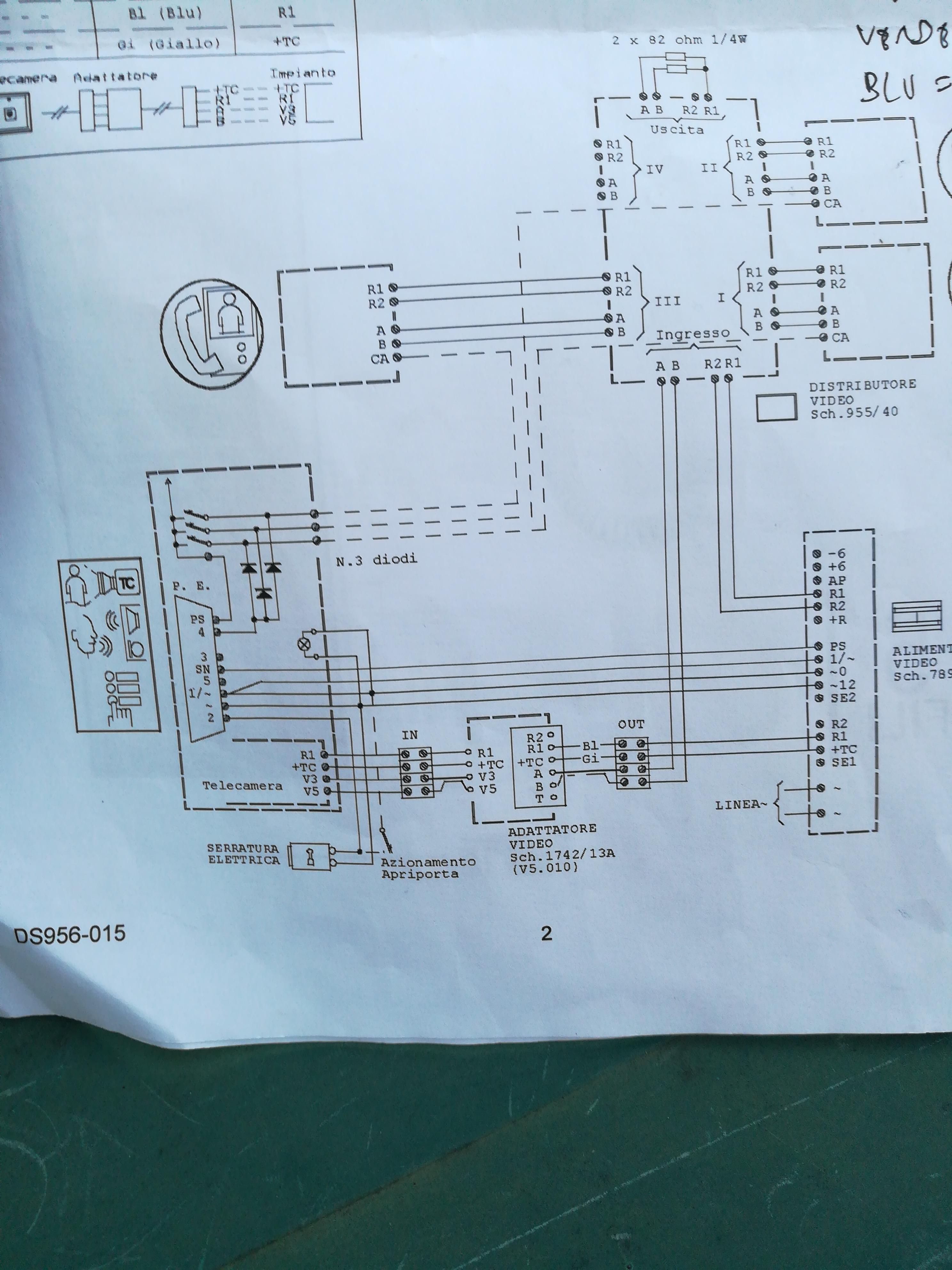

DinoFlo Inserito: 29 agosto 2021 Segnala Inserito: 29 agosto 2021 Buona sera a tutti, da ieri il mio videocitofono urmet non funziona. E' composto da alimentatore 789/5b, tre video 1740/1, posto esterno 1035/67, telecamera 725/640. Ho controllato l'alimentatore e le tensioni ci sono, tra R1 e PS esce il suono bitonale. Quando spingo i pulsanti per suonare sento un TAP sull'altoparlante ma non suona. In piu dalle cornette dei videocitofoni si sente un rumore di sottofondo. Please. Aiutatemi a capire. Grazie.
Roberto Garoscio Inserita: 29 agosto 2021 Segnala Inserita: 29 agosto 2021 (modificato) Probabilmente il posto esterno è guasto, controlla se tra PS del posto esterno e R1 c’è Il tono di chiamata. Modificato: 29 agosto 2021 da Roberto Garoscio
