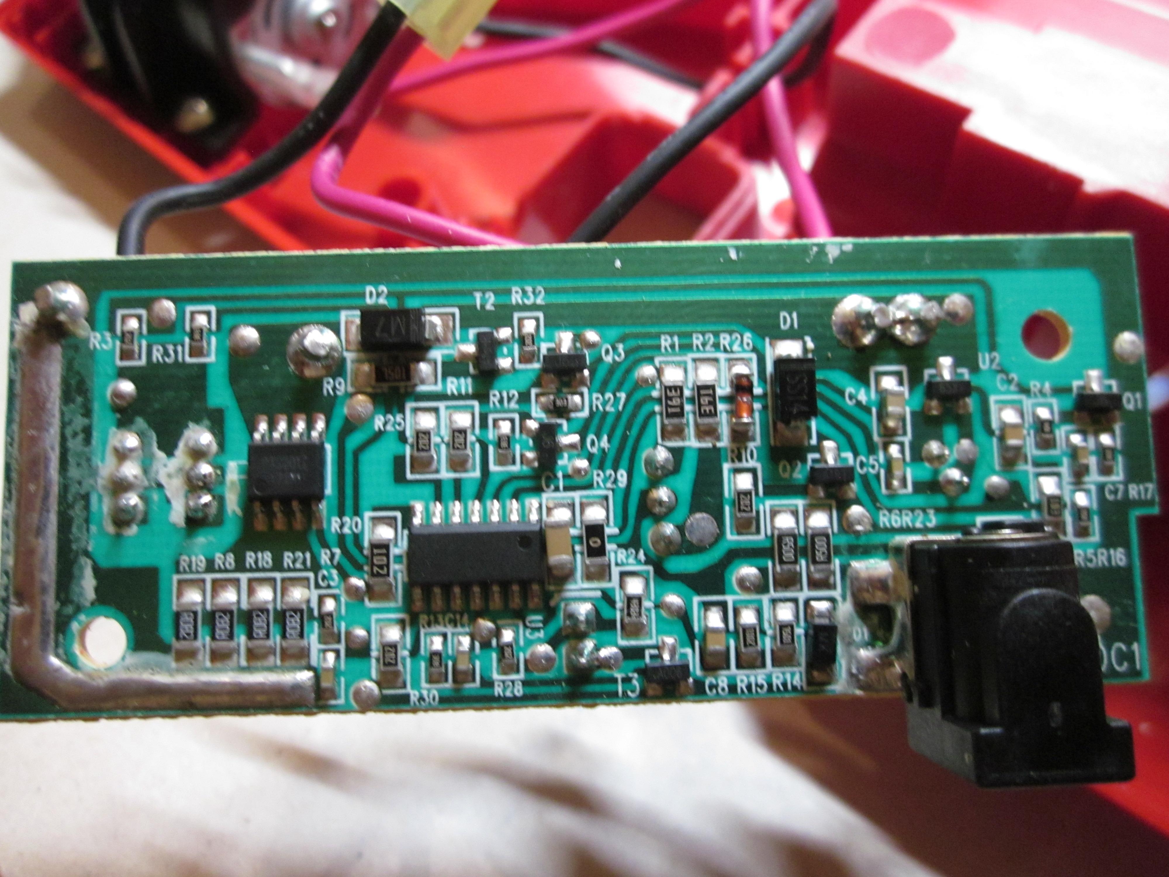

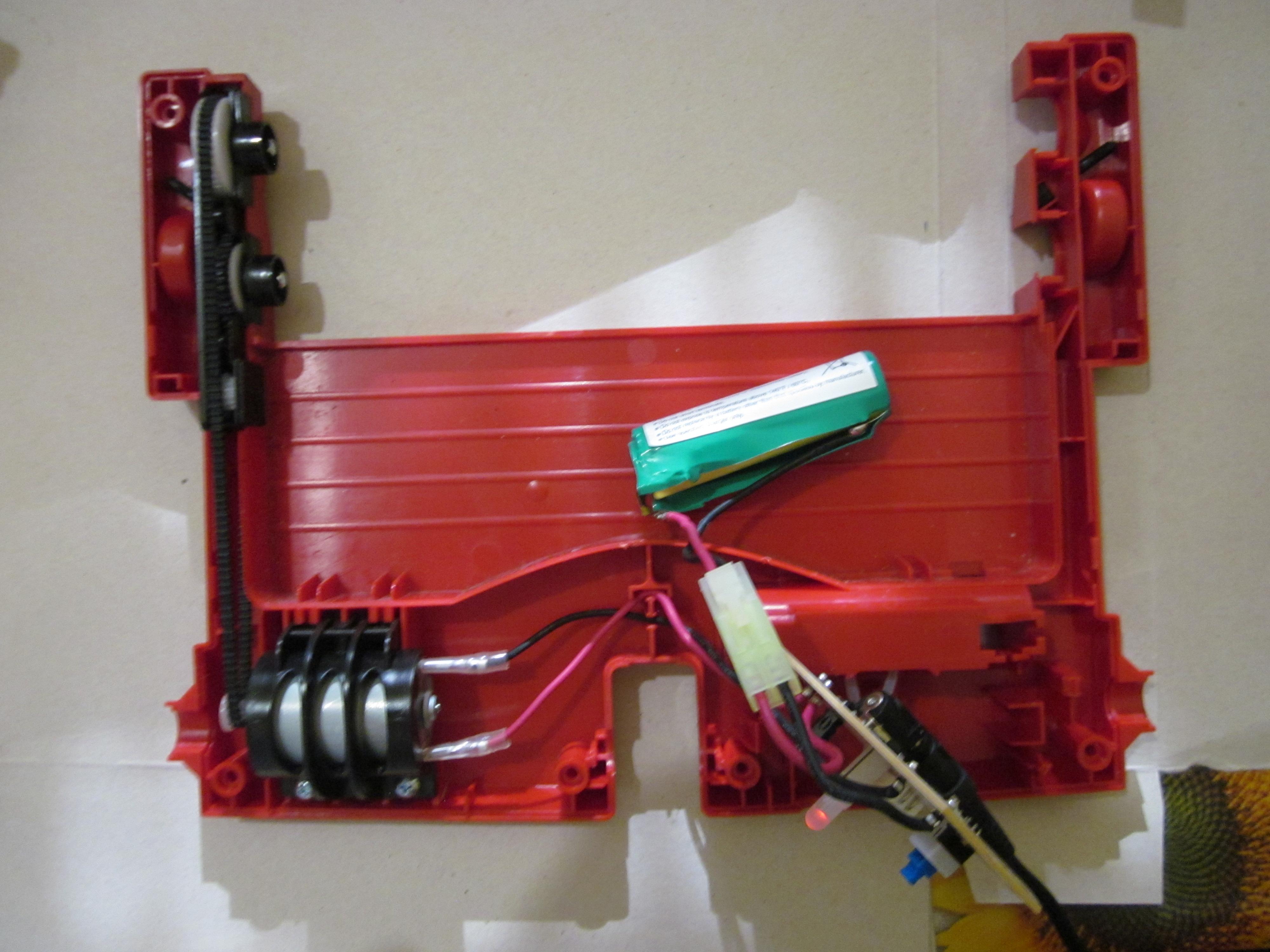

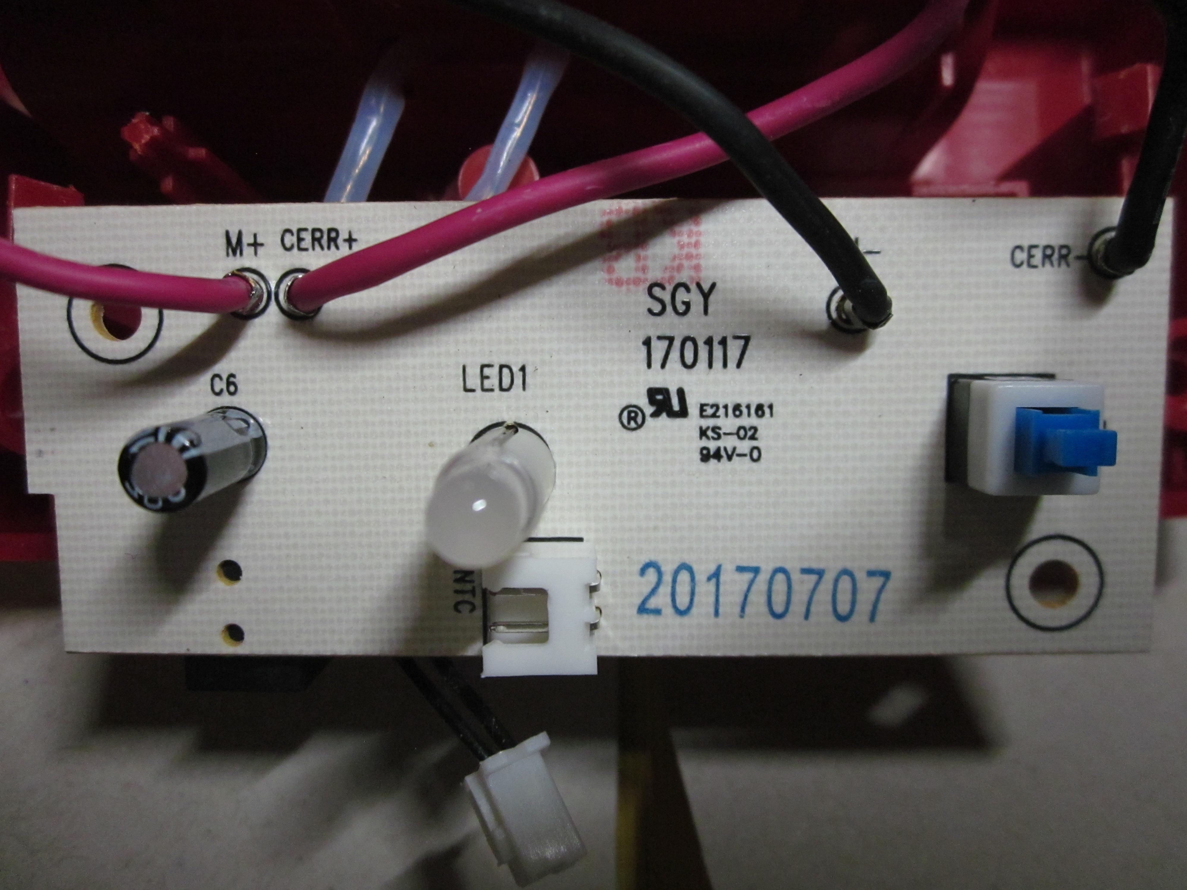

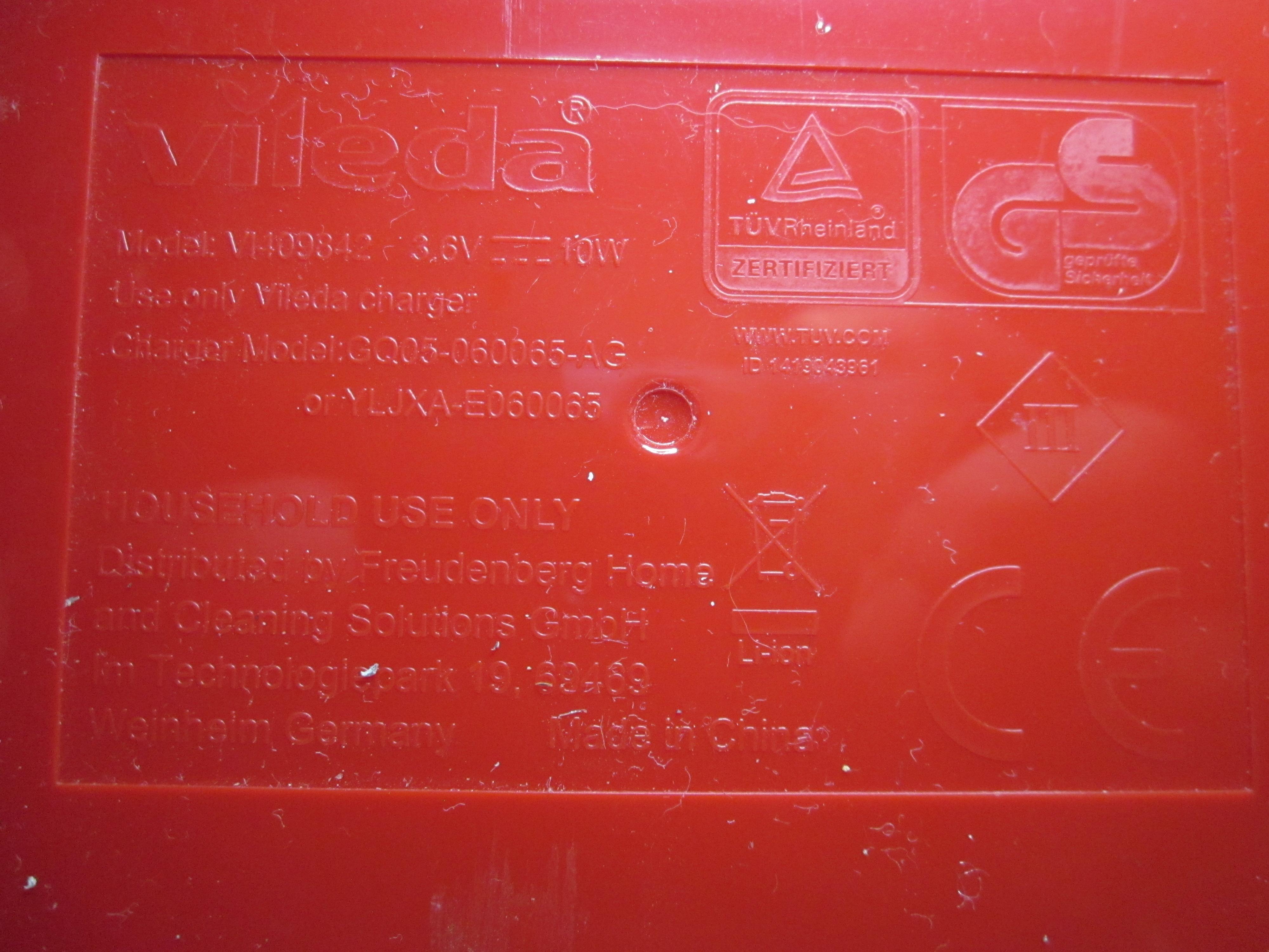

D_B. Inserito: 29 agosto 2021 Segnala Share Inserito: 29 agosto 2021 Buonasera, anche se scheda di una scopa a batterie ricaricabile vileda e precisamente questa: Vileda Scopa Elettrica Quick & Clean mod VI409892 La stessa risulta rotta sia perché non ricarica con l'alimentatore ( di cui uno me ne ha già bruciato ) la batteria inoltre anche caricando la batteria col caricabatterie la scopa non va ( con il led che non funzionano e che da indicazioni errate) Praticamente essendo un perito elettrico le ho provate tutte senza esito. (Naturalmente la prima cosa che ho fatto è sostituite la batteria....e poi via dicendo...) La scheda dovrebbe costare pochissimo...ma non so proprio dove reperirla on line. Allego file dove potetevedere scheda ed altro.V ringrazio infinatamente ed anticipatamente Link al commento Condividi su altri siti More sharing options...
3kek1 Inserita: 29 agosto 2021 Segnala Share Inserita: 29 agosto 2021 Controlla il mosfet a 8 pin e le 4 resistenze a lui collegate.. Link al commento Condividi su altri siti More sharing options...
click0 Inserita: 29 agosto 2021 Segnala Share Inserita: 29 agosto 2021 (modificato) 2 ore fa, D_B. ha scritto: La scheda dovrebbe costare pochissimo... se non sai dove reperirla, non puoi nemmeno sapere quanto costa... Modificato: 29 agosto 2021 da click0 Link al commento Condividi su altri siti More sharing options...
D_B. Inserita: 29 agosto 2021 Autore Segnala Share Inserita: 29 agosto 2021 28 minuti fa, Badciaps ha scritto: Controlla il mosfet a 8 pin e le 4 resistenze a lui collegate.. Non ho purtroppo nè l'attrezzatura per lavorare su smd ed anche trovassi il guasto, nella mia zona non si trova i trrova nulla....nemmeno addirittura componentistica "discreta", purtroppo.... Per forza dovrei acquistare on line...tanto vale, che chi sappia fare a trovare schede ( anche se, io ci ho provato in tutti modi non riuscendoci ormai sono fuori dal campo da decenni...) visto il costo che sarà irrisorio, la prenderei li, e sono apposto...anche perchè la Signora è da tempo che "pressa" . Per quanto era nelle mie possibilità ho fatto...non mi resta che trovare questa scheda. Solo su questo chiedo aiuto....credimi... Link al commento Condividi su altri siti More sharing options...
3kek1 Inserita: 29 agosto 2021 Segnala Share Inserita: 29 agosto 2021 Allora ti consiglio di chiedere di chiudere la discussione in quanto non si trovano ricambi per tv da 1000 euro figurati per una scopetta elettrica da supermercato... se non lo sai siamo nell'era dell'usa e getta, forse sei di un altra generazione, meno folle direi... Link al commento Condividi su altri siti More sharing options...
