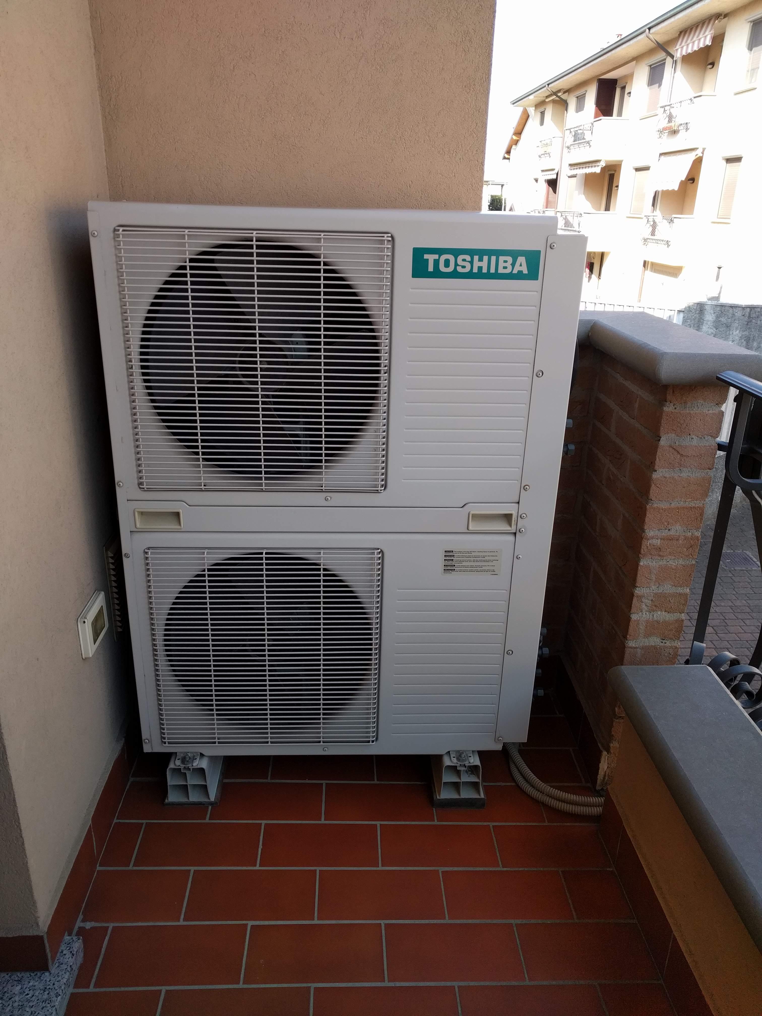

Toshiba RAS-3M31SAH-E non parte compressore di uno split
Il mio Toshiba trial RAS-3M31SAH-E tornato dalle ferie non parte uno compressore collegato ad uno degli split ed lampeggiano velocemente insieme le spie verde operation e gialla del timer. l'altro split del dual funziona bene. Ho provato a controllare l'unita interna e sembra ok. Dal manuale del service parla di controllare il sensore Heat exchanger sensor (TE) short/ break nell'unità esterna.
Qualcuno sa dirmi qualcosa in merito?
Grazie per l risposta.
Alessio Menditto
Appunto che bisogna controllare il sensore che sembra in corto o aperto.
Xxxxbazookaxxxx
4 ore fa, Marp ha scritto:
Dal manuale del service parla di controllare il sensore Heat exchanger sensor (TE) short/ break nell'unità esterna.
Qualcuno sa dirmi qualcosa in merito?
Se il manuale di servizio dice questo stacca la corrente,smonta il tetto (sperando che arrivi alla sonda),segui il filo della sonda di temperatura condensazione sullo scambiatore di calore dell’unità esterna fino al morsetto,sgancia il morsetto e verifica con un tester in modalità resistenza se c’è resistenza o meno sui fili,se non c’è o segnala infinito la sonda è andata,se c’è il problema è sulla morsettiera e comunque verifica anche altre 2 sonde tubazione (non aria) che sia mandata e ritorno o evaporatore (non scarico compressore) e scrivi temperatura ambiente e resistenza dichiarata al momento della prova così si risale al modello di sonda da sostituire.
Modificato: da Xxxxbazookaxxxx
Xxxxbazookaxxxx
Scusa,dimenticavo che hai il manuale di servizio,sarà riportata sicuramente la resistenza della sonda e come arrivarci agevolmente.
Il 30/8/2021 alle 18:04 , Xxxxbazookaxxxx ha scritto:
Scusa,dimenticavo che hai il manuale di servizio,sarà riportata sicuramente la resistenza della sonda e come arrivarci agevolmente.
Grazie Xxxxbazookaxxxx per la risposta, provvederò come mi hai consigliato di controllare la sonda nell'unità esterna che essendo composta da due unità esterne sovrapposte non é molto facile rimuovere la copertura della parte inferiore che non parte. Quando progettano queste macchine dovrebbero pensare anche che in caso di manutenzione si possa intervenire senza sfasciare una macchina intera. Ti farò sapere come va a finire. Grazie Comunque.
Modificato: da Marp
