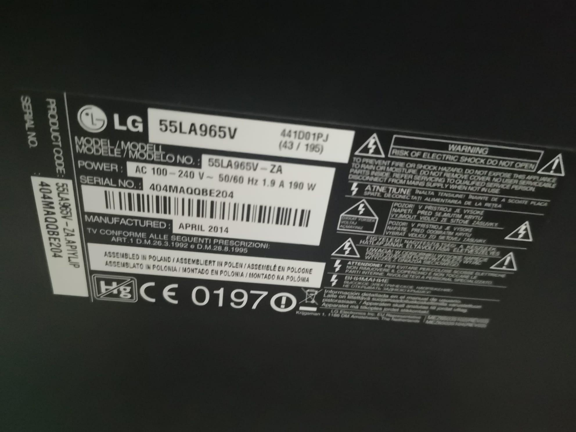

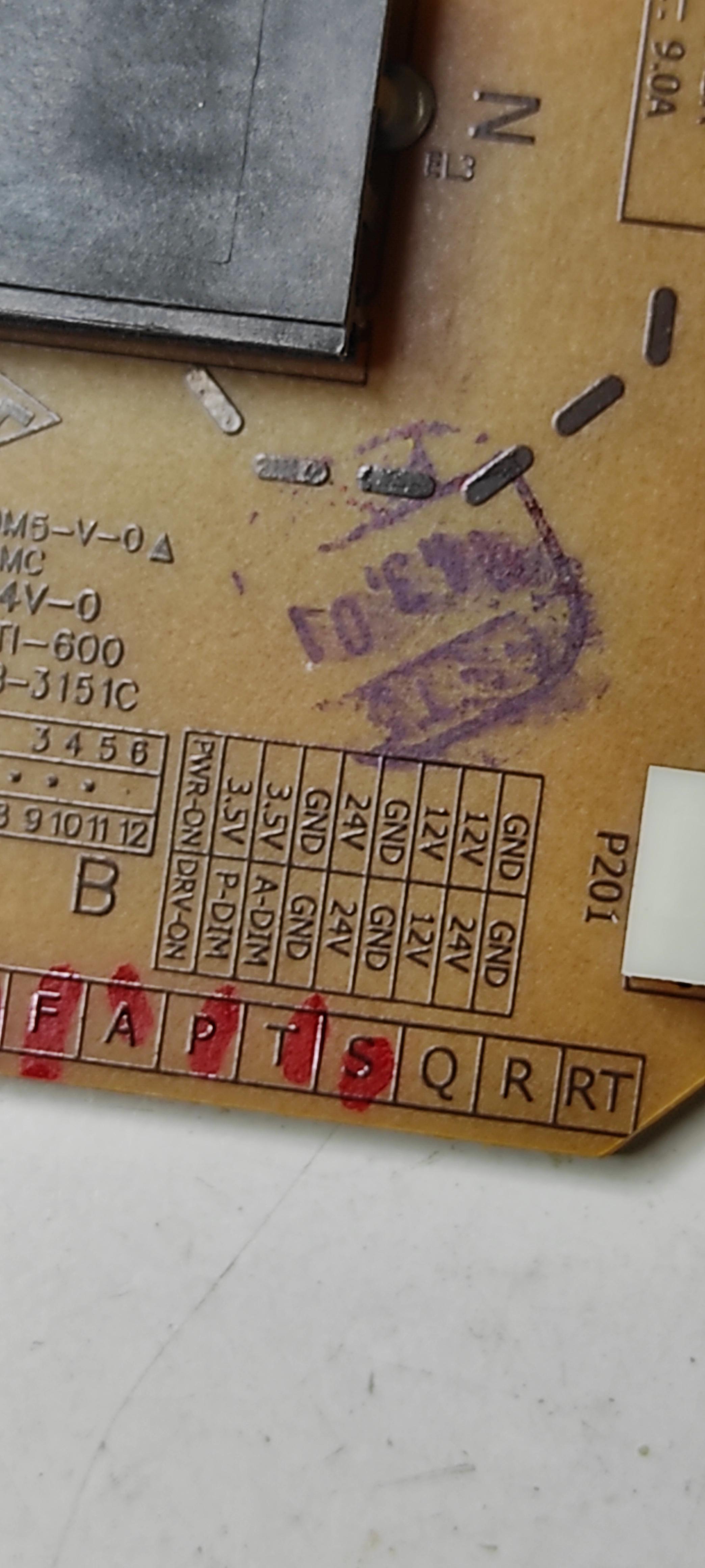

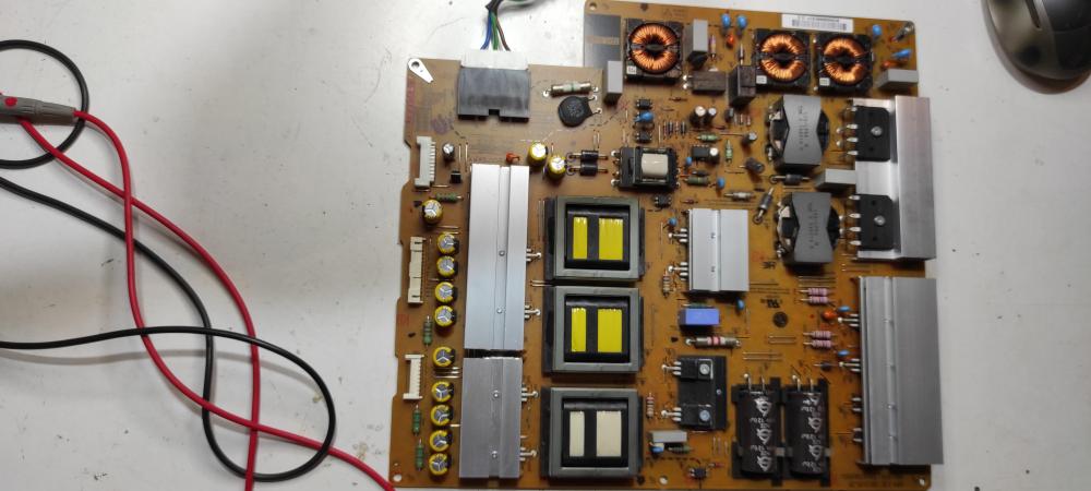

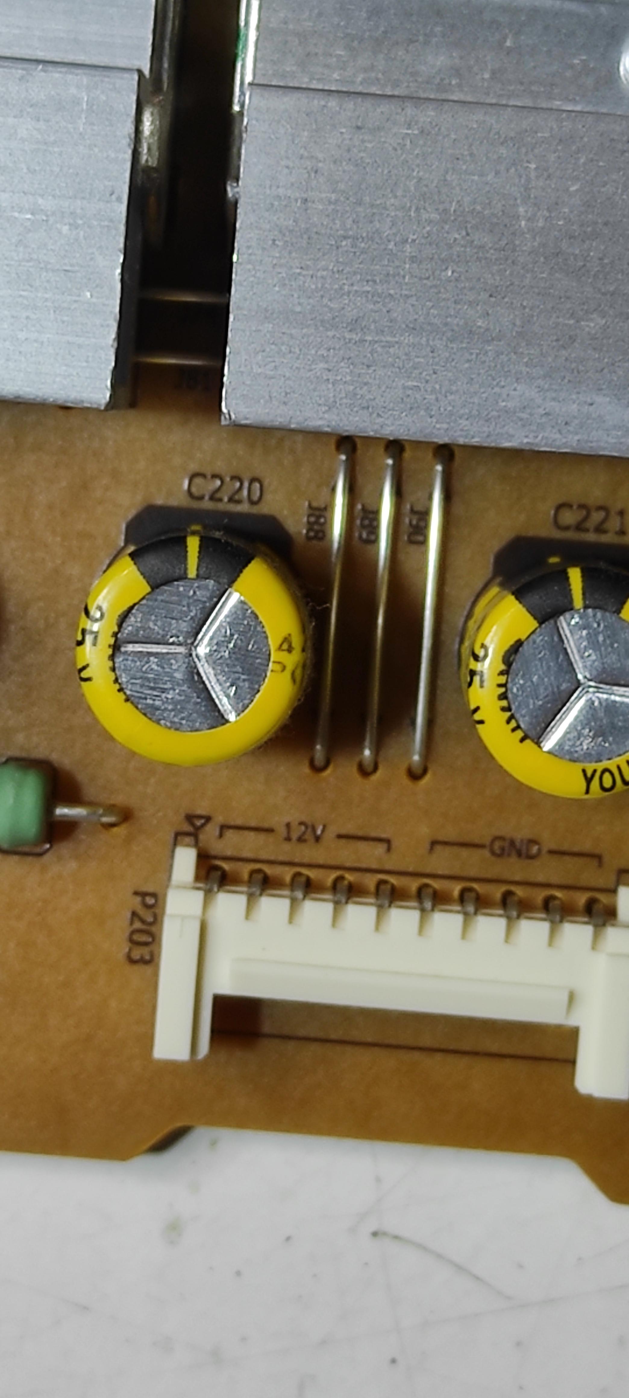

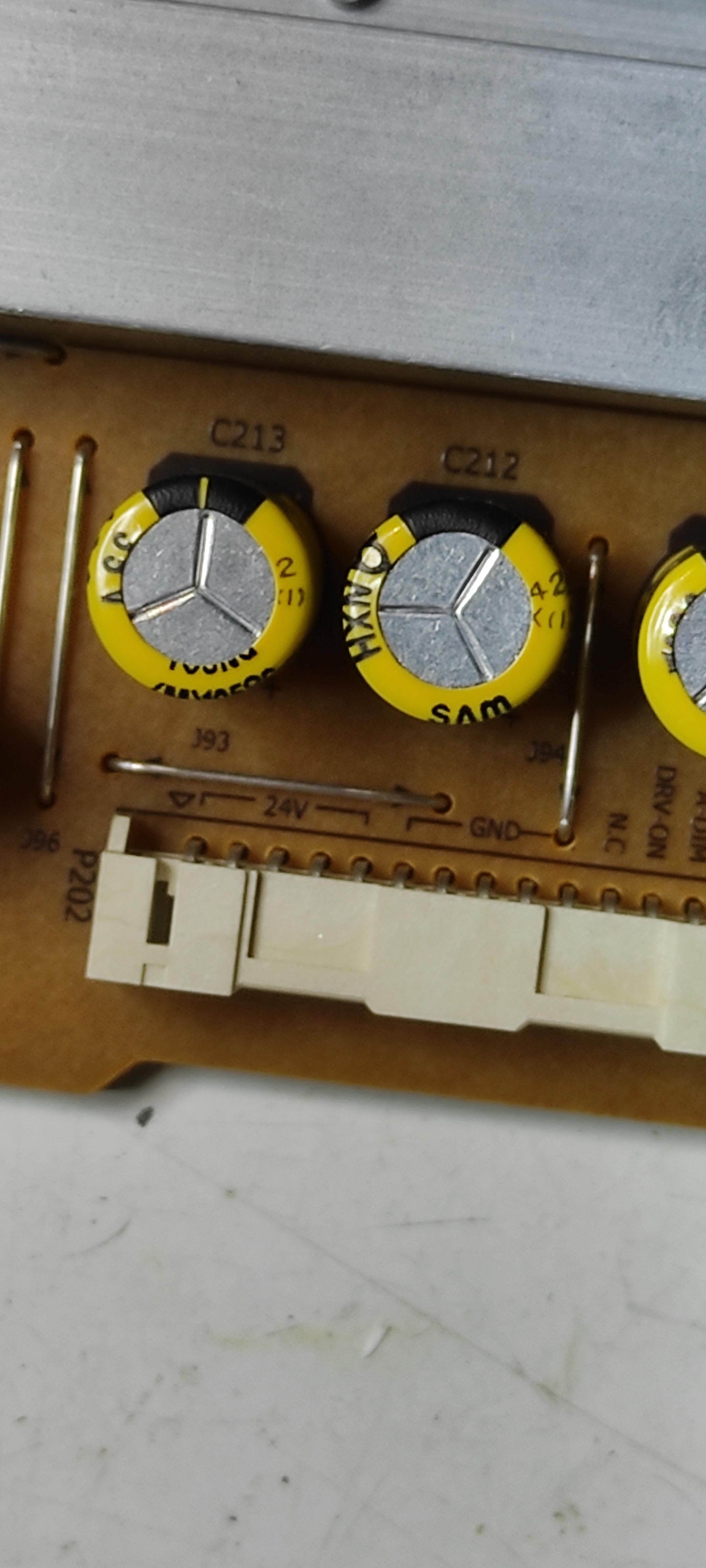

TV LG 55LA965V - spento con led rosso lampeggiante.
Buona sera a tutti! Come da titolo,ho questo TV che non parte presentando solo un led rosso che lampeggia con intervallo di 1 secondo circa... Sto cercando in rete lo schema dell'alimentatore B12D009001 ma non trovo nulla... C'è qualcuno che possa aiutarmi? Grazie sin da ora!
Modificato: da Fulvio Persano
Completato modello nel titolo
A che ti serve lo schema? Prima ancora di testare la scheda.... il modello è sbagliato...
Grazie per la pronta risposta! Con modello sbagliato ti riferisci al TV o alla scheda?
Grazie per la pronta risposta! Con modello sbagliato ti riferisci al TV o alla scheda?
lo vedi da te..
Modificato: da Badciaps
35 minuti fa, jackbin62 ha scritto:
Grazie per la pronta risposta! Con modello sVero, scusami, avevo omesso lbagliato ti riferisci al TV o alla scheda?
Vero, scusami, avevo omesso il LA nella sigla.... l'età inizia a farsi sentire.......
  • Fulvio Persano changed the title to TV LG 55LA965V - spento con led rosso lampeggiante.
Fulvio Persano
Ciao jackbin62.
3 ore fa, jackbin62 ha scritto:
Sto cercando in rete lo schema dell'alimentatore B12D009001 ma non trovo nulla
Scordati schemi di alimentatori LG !
3 ore fa, jackbin62 ha scritto:
Grazie per la pronta risposta! Con modello sVero, scusami, avevo omesso lbagliato ti riferisci al TV o alla scheda?
21 minuti fa, Fulvio Persano ha scritto:
Ciao jackbin62.
Scordati schemi di alimentatori LG !
Ciao! Immaginavo che fosse improbabile trovarlo.... Comunque cercavo il modo di abilitare le uscite delle tensioni con la scheda staccata dalla main board, attualmente trovo solo la 3,3 V...
scrivi la lista dei segnali del.connettore se trovi accanto lo specchietto...
Il 30/8/2021 alle 18:33 , jackbin62 ha scritto:
Grazie per la pronta risposta! Con modello sVero, scusami, avevo omesso lbagliato ti riferisci al TV o alla scheda?
Il 30/8/2021 alle 21:55 , Fulvio Persano ha scritto:
Ciao jackbin62.
Scordati schemi di alimentatori LG !
Ciao! Immaginavo che fosse improbabile trovarlo.... Comunque cercavo il modo di abilitare le uscite delle tensioni con la scheda staccata dalla main board, attualmente trovo solo la 3,3 V...
Perdonate il ritardo con cui invio le immagini..... grazie!
Il 30/8/2021 alle 18:33 , jackbin62 ha scritto:
Grazie per la pronta risposta! Con modello sVero, scusami, avevo omesso lbagliato ti riferisci al TV o alla scheda?
Il 30/8/2021 alle 21:55 , Fulvio Persano ha scritto:
Ciao jackbin62.
Scordati schemi di alimentatori LG !
Grazie per il consiglio, fatto il ponte, segnali tutti ok....
Il 30/8/2021 alle 18:33 , jackbin62 ha scritto:
Grazie per la pronta risposta! Con modello sVero, scusami, avevo omesso lbagliato ti riferisci al TV o alla scheda?
Il 30/8/2021 alle 21:55 , Fulvio Persano ha scritto:
Ciao jackbin62.
Scordati schemi di alimentatori LG !
Buonasera a voi... L'alimentatore di cui avevo sospettato eroga tutte le tensioni anche collegandolo al resto del tv.... resta comunque il problema dei tre lampeggi del ed rosso prima del nulla! Qualche idea?
Riccardo Ottaviucci
main o firm
Prova un reflow del processore
Quasi quasi farei fare direttamente un reballing fatto bene, tanto sarà quello il problema quasi sicuramente... anche perché non sempre il reflow riesce bene abbastanza da far ripartire il tv...
Modificato: da Badciaps
Quote
fai la prova dello scart to scart  con altro tv se fa lo stesso difetto allora e la cpu un po dissaldata
Quote
ah gia vero mi sa ho scambiato qualche altra discussione
fai la prova dello scart to scart  con altro tv se fa lo stesso difetto allora e la cpu un po dissaldata
  • 3 years later...
Buongiorno, approfitto del post perché ho lo stesso problema con lo stesso modello. Sei poi riuscito. Risolvere? Cambiando la scheda madre si potrebbe risolvere? Grazie a tutti
Riccardo Ottaviucci
il regolamento vieta accodamenti,apri una tua discussione. Eccezionalmente non chiudo subito ll thread per consentire ,ne dubito,una risposta dell'autore (sono passati 4 anni)
Chiedo scusa, non ricordavo il divieto. Grazie.
