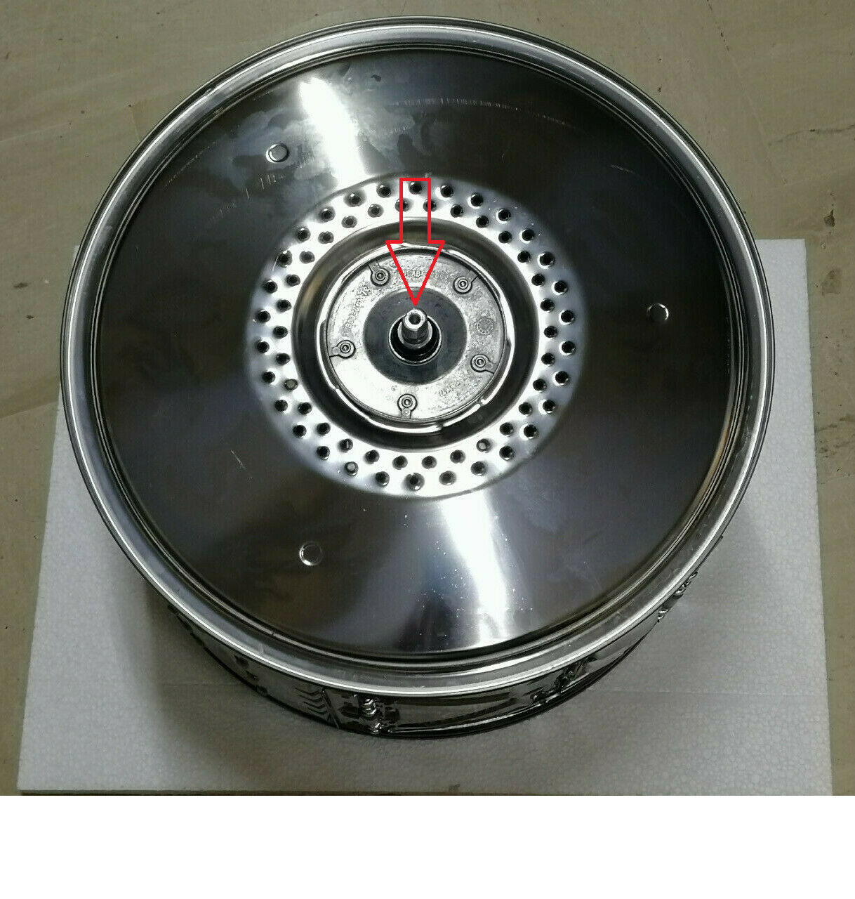

Francesco Pisano Inserito: 31 agosto 2021 Segnala Inserito: 31 agosto 2021 buongiorno, sulla mia lavatrice si è rotto il pezzo che collega il cucinetto al cestello della mia lavatrice aeg . qui il link del danno https://ibb.co/6WxT79g si può cambiare il pezzo o tutta la vasca per forza?
Ciccio 27 Inserita: 31 agosto 2021 Segnala Inserita: 31 agosto 2021 Temo tutto l'assieme di vasca e cestello, a meno che la vasca non è apribile invece che termosaldata (difficile)..
Francesco Pisano Inserita: 1 settembre 2021 Autore Segnala Inserita: 1 settembre 2021 su questo link https://shop.aeg.it/search?text=91321718201 c'è lo spaccato funzionale. a quanto pare, da come sembra nello schema non c'è un perno che esce dal cestello (non la parte della ruota) ma c'è un foro nel cestello e il perno tiene fermo cuscinetto e tutto. sicuramente si è rotto il perno nel foro del cestello. sembra quasi tutto uno quindi credo non si riesca a far niente?
Francesco Pisano Inserita: 1 settembre 2021 Autore Segnala Inserita: 1 settembre 2021 su questo link https://shop.aeg.it/search?text=91321718201 c'è lo spaccato funzionale. a quanto pare, da come sembra nello schema non c'è un perno che esce dal cestello (non la parte della ruota) ma c'è un foro nel cestello e il perno tiene fermo cuscinetto e tutto. sicuramente si è rotto il perno nel foro del cestello. sembra quasi tutto uno quindi credo non si riesca a far niente? forse rivedendo e ragionando possibile si sia rotta la "crociera" ? si trova vicino al cuscinetto nella parte opposta al motore ?
Ciccio 27 Inserita: 1 settembre 2021 Segnala Inserita: 1 settembre 2021 No. Il mozzo (la "crocera" ce l'hanno quelle a carica frontale) è rivettato sul fianco del cestello e mi sa che si è troncato, come qui: solo che la tua non ha la vasca apribile e devi cambiare tutto il gruppo. L'alluminio di solito viene mangiato dall'abuso dei detersivi liquidi e delle basse temperature.
Francesco Pisano Inserita: 8 settembre 2021 Autore Segnala Inserita: 8 settembre 2021 (modificato) ok grazie. alla fine ho comprato la lavatrice nuova. essendo il resto della lavatrice integro vedrò di vendere qualche pezzo su internet. quindi voi dite che i detersivi liquidi non sono tanto consigliabili? meglio preferire quelli secchi? ma la vasca non è in acciaio? Modificato: 8 settembre 2021 da Francesco Pisano
UABC80 Inserita: 8 settembre 2021 Segnala Inserita: 8 settembre 2021 Salvo qualche eccezione la vasca (l'alloggiamento del cesto) adesso è in materiali compositi ed è pure termosaldata, così non è più possibile sostituire facilmente cuscinetti e compagnia bella. Il cesto invece è in acciaio inox I detersivi liquidi hanno il difetto di creare, specie coi cicli a bassa temperatura (ancora peggio se sono brevi), della melma che come hai visto alla lunga "mangia" i para acqua e le parti in alluminio, oltre favorire proliferazione di muffe e batteri (cattivo odore all'interno della macchina)
Francesco Pisano Inserita: 8 settembre 2021 Autore Segnala Inserita: 8 settembre 2021 38 minuti fa, UABC80 ha scritto: Salvo qualche eccezione la vasca (l'alloggiamento del cesto) adesso è in materiali compositi ed è pure termosaldata, così non è più possibile sostituire facilmente cuscinetti e compagnia bella. Il cesto invece è in acciaio inox I detersivi liquidi hanno il difetto di creare, specie coi cicli a bassa temperatura (ancora peggio se sono brevi), della melma che come hai visto alla lunga "mangia" i para acqua e le parti in alluminio, oltre favorire proliferazione di muffe e batteri (cattivo odore all'interno della macchina) a me comunque si è rotto il pezzo indicato dalla freccia. Credo perchè si sia rotto il cuscinetto e il movimento della vasca lo abbia poi spezzato. dite che è riparabile o smaltisco la vecchia lavatrice? (vecchia per modo di dire avrà 5 anni
UABC80 Inserita: 8 settembre 2021 Segnala Inserita: 8 settembre 2021 Beh, se la vasca non è apribile dovrai segarla lungo la circonferenza, estrarre il cesto, poi trapanare i rivetti che fissano il mozzo al cesto e rimontare quello nuovo; sempre se viene dato come ricambio, visto che la vasca non dovrebbe essere apribile… Servirà pure un nuovo cuscinetto Infine poi dovrai richiudere la vasca in modo artigianale con sigillante apposta e imbullonarla. Ci vuole una buona manualità, tempo, e pazienza; oltre a uno spazio comodo dove lavorare Ti consiglio di cercare qualche video su Youtube per farti un'idea più precisa di come si procede
