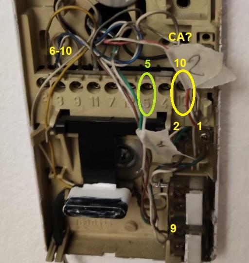

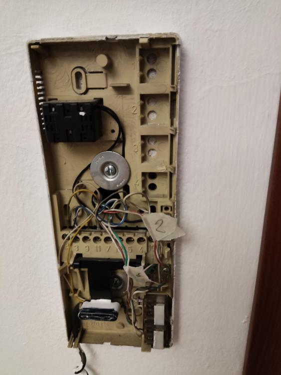

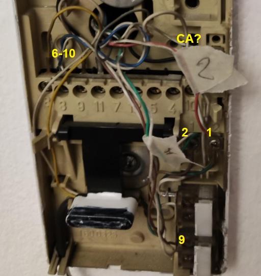

gospel Inserito: 31 agosto 2021 Segnala Inserito: 31 agosto 2021 (modificato) Buongiorno, avrei necessità di sostituire il citofono di casa mia modello Bticino Terraneo 600WS bianco a 2 tasti. Al momento tutti i vari fornitori mi dicono che questo modello è oramai obsoleto e non si trova più in commercio. Chiedo quindi se potete indicarmi un modello sostitutivo di questo oppure se avete un modello universale (anche di altra marca) che non mi faccia imprecare per sostituirlo con quello attuale Grazie mille. Modificato: 31 agosto 2021 da Maurizio Colombi Unificata la formattazione del testo.
Maurizio Colombi Inserita: 31 agosto 2021 Segnala Inserita: 31 agosto 2021 Il successore "naturale" del 600, è il 334262, con gli stessi collegamenti.
gospel Inserita: 31 agosto 2021 Autore Segnala Inserita: 31 agosto 2021 38 minuti fa, Maurizio Colombi ha scritto: Il successore "naturale" del 600, è il 334262, con gli stessi collegamenti. il problema è che il 334262 ha solo 1 tasto funzione e il secondo aggiuntivo non so come recuperarlo da nessun fornitore..stavo pensando di ordinare un urmet 1130/16 che dovrebbe essere compatibile e il collegamento non dovrebbe essere un casino seguendo la tabella di compatibilità..no?
ROBY 73 Inserita: 31 agosto 2021 Segnala Inserita: 31 agosto 2021 Ciao gospel, 9 ore fa, gospel ha scritto: .........stavo pensando di ordinare un urmet 1130/16 che dovrebbe essere compatibile....... Sì esatto è compatibile, altrimenti se vuoi anche il 1133/15 sempre della Urmet, i collegamenti sono identici, cambia solo la forma
Maurizio Colombi Inserita: 31 agosto 2021 Segnala Inserita: 31 agosto 2021 10 ore fa, gospel ha scritto: il problema è che il 334262 ha solo 1 tasto funzione Ma lo utilizzi il secondo tasto? Potevi dirlo! In ogni modo il citofono in oggetto ne può montare ben quattro, il codice del pulsante è 337430 e costa circa 7 euro.
gospel Inserita: 1 settembre 2021 Autore Segnala Inserita: 1 settembre 2021 8 ore fa, Maurizio Colombi ha scritto: Ma lo utilizzi il secondo tasto? Potevi dirlo! In ogni modo il citofono in oggetto ne può montare ben quattro, il codice del pulsante è 337430 e costa circa 7 euro. il codice del pulsante lo avevo già ottenuto dalla bticino ma mi è stato detto da loro che non è più fornibile, per questo ho virato sull'Urmet..stasera provvederò a installarlo, lo schema del collegamento dovrebbe essere il seguente giusto? TERRANEO URMET 1130/16 - morsetto 1 = morsetto 2 = filo Viola = Microfono; - morsetto 2 = morsetto 1 = filo Rosso = Altoparlante; - morsetto 10 = morsetto 6-10 = filo Bianco = Comune, (ponte tra 6 e 10 come da manuale); - morsetto pulsante basso = morsetto 9 = filo Nero = Apri cancello; - morsetto 5 = morsetto CA = filo Marrone = Ronzatore.
gospel Inserita: 1 settembre 2021 Autore Segnala Inserita: 1 settembre 2021 Mmm qualcosa non quadra..ci sono delle coppie di fili e il morsetto 10 e 5 non sono collegati..qualcuno mi dà una mano con i collegamenti? Grazie
Maurizio Colombi Inserita: 1 settembre 2021 Segnala Inserita: 1 settembre 2021 Non so dove tu abbia preso quella comparazione che hai inserito, ma i morsetti 5 e 10 non esistono proprio in Tersystem. Allegato all'apparecchio Urmet, dovrebbe esserci uno splendido manuale abbastanza sostanzioso con una tabella comparativa di tutto rispetto, controlla bene sulla riga del 600 non troverai ne il 5, ne il 10... altrimenti facciamo causa alla Urmet! ah ah ah
ROBY 73 Inserita: 1 settembre 2021 Segnala Inserita: 1 settembre 2021 2 ore fa, gospel ha scritto: Mmm qualcosa non quadra..ci sono delle coppie di fili e il morsetto 10 e 5 non sono collegati.. I fili sono intrecciati a coppie, è normale su quel tipo di cavi ed il tuo sembra un 5 coppie (se non ce ne sono nascoste nella scatola dietro al citofono stesso), ogni colore ha un comune bianco intrecciato a sé stesso e l'ordine di configurazione dei colori sono: 1a coppia = Bianco / Blu; 2a coppia = Bianco / Arancio; 3a coppia = Bianco / Verde; 4a coppia = Bianco / Marrone; 5a coppia = Bianco / Grigio, poi in caso di cavi con più coppie ancora, ricomincia con il Rosso comune e poi con il Nero e così via, mantenendo l'ordine Blu, Arancio, Verde, Marrone, Grigio. I fili sono vecchi e con il tempo si sono sporcati e sembrano di colore diverso, magari prendi uno straccio appena umido e dagli una pulita. Ad ogni modo i collegamenti dovrebbero essere questi e devi collegare anche i relativi fili bianchi se erano collegati: TERRANEO URMET 1130/16 - morsetto 1 = morsetto 2 = coppia Bianco / Verde = Microfono; - morsetto 2 = morsetto 1 = coppia Bianco / Arancio (anche se sembra rosso, ma di certo non è viola) = Altoparlante; - morsetto 3 = morsetto 6-10 = coppia Bianco / Blu = Comune, (ponte tra 6 e 10 come da manuale); - morsetto pulsante basso = morsetto 9 = coppia Bianco / Marrone (non riesco a capire se siano collegati entrambi) = Apri cancello; - morsetto 6 = morsetto CA = Ronzatore, non riesco a capire che fili siano collegati, sembrano due bianchi, ma sono coperti dal nastro di carta con il numero 2 ed in teoria non combaciano con la configurazione del cavo. Se preferisci vedi anche qui sotto, i numeri in giallo sono i morsetti dell'Urmet 1130/16 (Clicca sopra l'immagine o aprila in un'altra finestra del monitor per ingrandirla)
ROBY 73 Inserita: 1 settembre 2021 Segnala Inserita: 1 settembre 2021 (modificato) 1 ora fa, Maurizio Colombi ha scritto: Non so dove tu abbia preso quella comparazione che hai inserito, ma i morsetti 5 e 10 non esistono proprio in Tersystem. Probabilmente ha visto questi Maurizio dove il 5 è collegato al comune 3-4-11, ecc... attraverso il ponte in metallo, il morsetto 10 invece non ho idea di cosa faccia Modificato: 1 settembre 2021 da ROBY 73
Maurizio Colombi Inserita: 1 settembre 2021 Segnala Inserita: 1 settembre 2021 1 minuto fa, ROBY 73 ha scritto: Probabilmente ha visto questi Maurizio Ma è impossibile che ci siano fili collegati...
gospel Inserita: 2 settembre 2021 Autore Segnala Inserita: 2 settembre 2021 Grazie a tutti, ho effettuato il collegamento come scritto sul manuale e ci sono riuscito
ROBY 73 Inserita: 2 settembre 2021 Segnala Inserita: 2 settembre 2021 (modificato) 13 ore fa, gospel ha scritto: ho effettuato il collegamento come scritto sul manuale e ci sono riuscito Ottimo 👍, ciao prego Modificato: 2 settembre 2021 da ROBY 73
