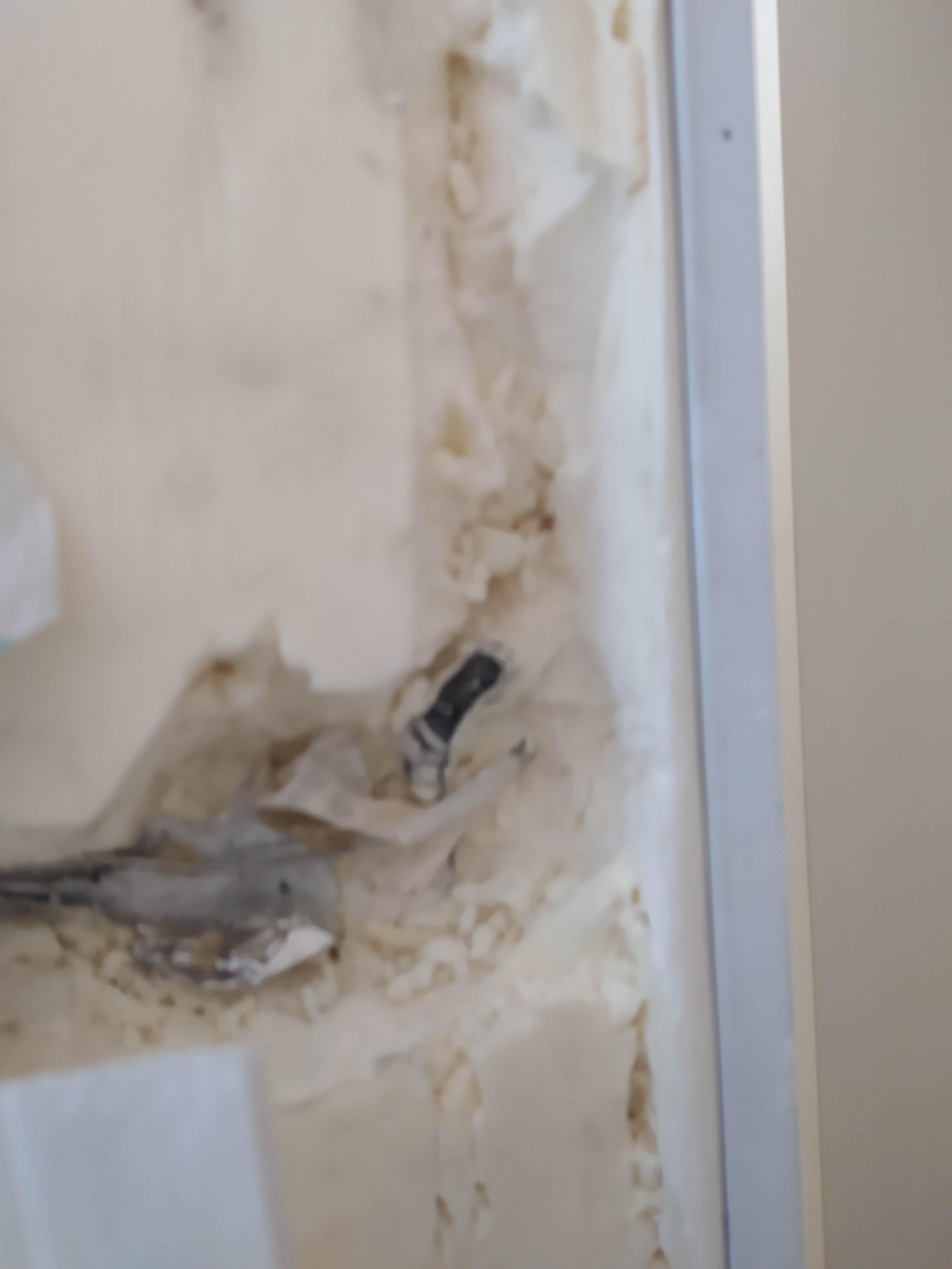

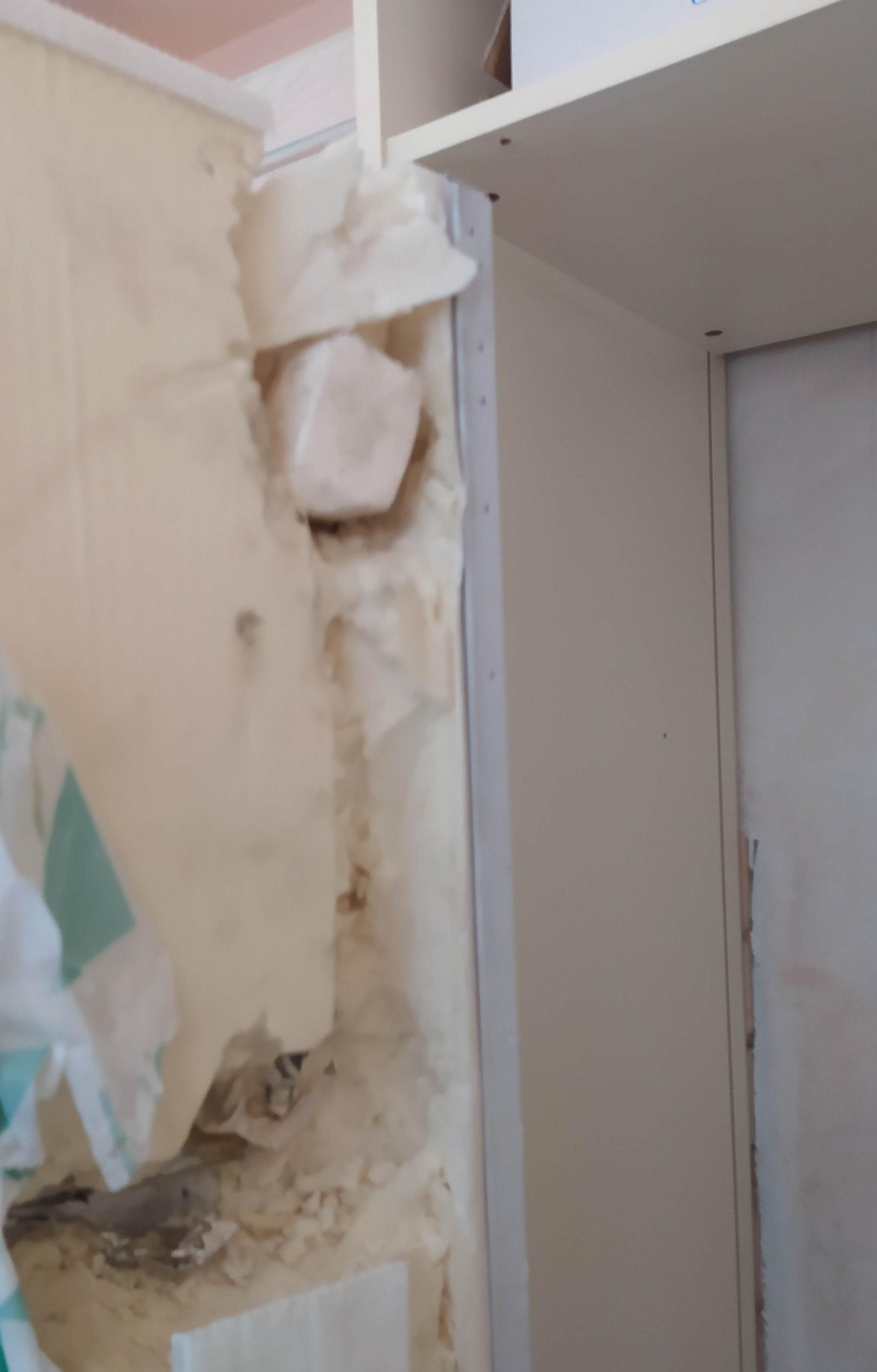

Termostato frigorifero Indesit
Salve, Ho un vecchio frigo Indesit IN C 310 GS, devo cambiare il termostato ma non riesco a sfilare il bulbo, sapete se è fermato da qualche parte
Alessio Menditto
Prova a vedere dietro sotto a dove c’è la griglia che disperde il calore se si vede se entra da qualche parte.
Purtroppo è un frigorifero ad incasso, quindi non posso tirare fuori il frigor dal mobile, almeno adesso. Tirando il termostato, la sonda, la sento che fà rumore all'interno andando verso l'alto del frigorifero, quasi verso la lampada, che in questo frigor è al centro in alto, ma non vedo nessun fermo, nessuna vite, nessun foro.
Siccome la sonda del termostato deve essere a contatto con l'evaporatore per rilevare correttamente la temperatura, è fissata per forza da qualche parte. Posta qualche foto dell'interno della cella, dove raffredda e dove ci sono i comandi del frigo
Edit: scusa la domanda, forse stupida, ma perché ritieni di dover cambiare il termostato? Che difetto fa il frigo?
Modificato: da UABC80
non staccava più il termostato, per il momento ne ho attaccato uno digitale con una sonda che entra dalla porta del frigorifero, questa sera farò delle foto.
sono andato a prenotare il termostato che mi arriverà oggi, parlando con un tecnico mi ha detto, come del resto avevate anche detto voi, che fà dei giri ma comunque arriva in zona freezer e quindi andrebbe scongelato perchè ci potrebbe essere del ghiaccio ad ostruire. Io del resto ascolto tutti anche se muovendolo il rumore lo sento andando verso l'alto, e non in basso, comunque questa sera ci provo, al limite sarò costretto a tirarlo fuori dall'incasso, poi vi informo.grazie
SISTEMATO.....Ma non è tutto vero quello che si dice.
Per prima cosa Il bulbo del termostato, per questo frigorifero, ripeto il tipo e modello Hindesit IN C310 GS, non va verso il freezer, ma verso l'alto, quindi non serve sbrinare il frigor.
Poi se per caso si riuscirebbe a toglierlo, di sicuro non si riuscirebbe benissimo a metterlo perchè alla fine fà una curva molto stretta...
Comunque dove è, come dicevo muovendolo sembrava guardando all'interno del frigor che andasse verso lalto, ma dentro il frigor non si vedeva niente e non c'era niente, ho deciso di toglierlo dal mobile ( è un modello ad incasso). Dopo averlo tolto l'ho girato e mentre mia moglie muovev ail termostato io sentivo il rumore dietro nell'angolo in alto a destra, il frigor però era completamente coibendato in modo ermetico ed ho dovuto togliere la coibentazione esattamente dove sentivo il rumore, trovato...tubicino con piega quasi a 90 gradi.rimesso quello nuovo ora funziona regolarmente....o quasi...
Quasi perchè, devo essere sinceroe non me ne sono mai accorto prima, però mi sono accorto che nella posizione dove è alloggiato il termostato, che per questo modello è esattamente tra le due porte, si nota un certo surriscaldamento della plastica in concomitanza del termostato...E' NORMALE???
Parlato troppo presto, il termostato l'ho sostituito, però il frigor continua ad andare perchè anche con il termostato al minimo la temperatura del frigor non riesce a scendere sotto i 10 gradi, mentre quella del freezer ormai è a - 25 gradi, mi sa tanto che lo devo buttare..
Puoi postare una foto della parete frontale del frigo ?
 Si deve vedere fin dove brina .
Vi racconto poi cosa ho fatto / combinato questo fine settimana, com e dicevo il termostato va verso l'alto e fa una curva a novanta gradi per andare dietro il frigorifero, circa a 20 cm dall'alto, guardando il frigorifero da dietro sulla parte destra, provo a mettere delle foto se riesco. quando sbuca dal fianco del frigorifero e va nella parte dietro entra in un ulteriore tubicino di plastica, io la prima volta l'ho infilato come era, ma come vi ho detto il termostato non scattava più, cioè non sentiva più il freddo e andava sempre. allora ho esagerato, ho tolto l'ultimo pezzo di plastica e ho fatto andare il termostato a diretto contatto con la parete, morale adesso funziona attacca e stacca, solamente che mentre lo stacco è alla temperatura che vorrei....aumento o diminuisco il termostato e sono riuscito a farlo arrivare fino a 6 gradi interni che va bene per me, il riaggancio avviene abbastanza in là, circa a 10-12 gradi interni...e non riesco a fare di meglio. Mi sono dimenticato di dire che quiando ho rimesso per ultimo il termostato  l'ho riempito di silicone e polipropilene per coibentarlo.N.B. ho visto ora che le foto sono venute oun pò da schifo, scusatemi...
Modificato: da Macco
nastro aziendale
