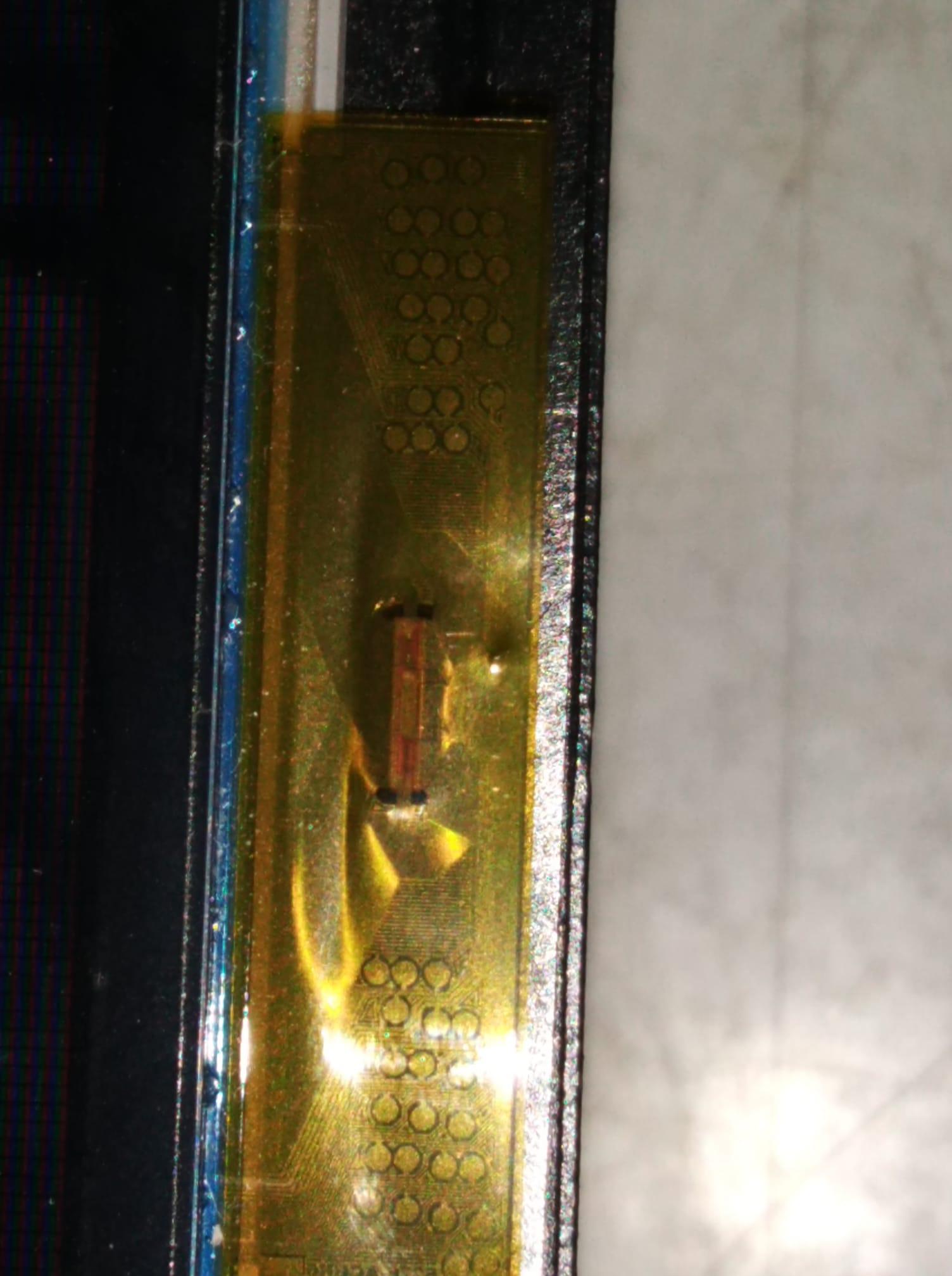

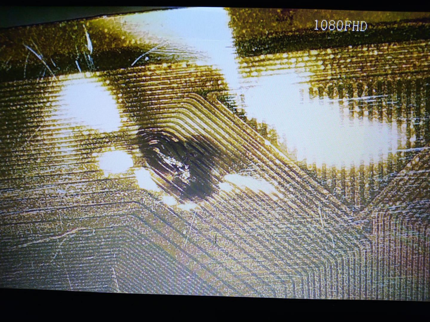

united led40t26led immagine allungata
buonasera
come da titolo ho questo tv che presenta un immagine allungata per buona parte del display, anche all'accensione il logo non risulta al centro ma spostato verso il basso, come se non fosse ben centrata, a qualcuno è mai capitato?
premetto che l ho dovuta riparare per un problema di led, richiuso il tutto mi ritrovo questo problema
Potrebbe essere un'immagine raffigurante 1 persona e schermo
Riccardo Ottaviucci
infatti è un problema di pannello o dei flex di collegamento danneggiati spannellando
6 ore fa, Riccardo Ottaviucci ha scritto:
infatti è un problema di pannello o dei flex di collegamento danneggiati spannellando
azz eppure non è la prima volta che lo faccio ed uso delle ventose, quando tolgo tutto e alzo il vetro , l'unico intoppo forse è stato che su un flat c'era una nastro rigido e ho avuto difficolta a ripiegare la flat verso la parte superiore del display , però con un po di delicatezza zi sono riuscito stando molto attendo
però il problema non dovrebbe scomparire interrompendo il collegamento della flat danneggiata? sono 2 schede ponticellate da due flat, scollegandole in alternanza giustamente non vedo metà schermo, ma sull'altra mi rimane il problema
ho trovato il problema e "risolto"
in pratica su una flat laterale c'e un "punto" come se qualcosa l'avesse toccata, però non ho capito provocato da cosa, pensavo ad una vite però in quella posizione non ci sono viti, e la flat aveva comunque degli spazzi in entrambi i lati quindi dubito che sbatteva contro qualcosa
è bastato toccarlo e il tv ha ripreso a funzionare
Dovrai pur ripararlo bene no? Non basta che si tocchino le piste perché l'hai piegato...
Due sono le cose, o c'è una pista interrotta che per un pelo si tocca o c'erano due piste scoperte con un frammento metallico che le metteva in corto..
Comunque mai fare questi lavori su banchi da lavoro sporchi..
Modificato: da Badciaps
3 ore fa, Badciaps ha scritto:
Dovrai pur ripararlo bene no? Non basta che si tocchino le piste perché l'hai piegato...
Due sono le cose, o c'è una pista interrotta che per un pelo si tocca o c'erano due piste scoperte con un frammento metallico che le metteva in corto..
Comunque mai fare questi lavori su banchi da lavoro sporchi..
come la ripari una cosa del genere? appena l'ho toccata con il dito si è messa a posto e "stuzzicandola" non mi si presenta il problema, ho preferito non andare oltre
il display lo alzo con due ventose e lo posizione in piano sul tavolo, con sotto il pluriball, per creare un danno simile non basta posizionarlo sul tavolo sporco, è una flat laterale che si muove liberamente e anche se ha un ostacolo sotto lei si alza, e questo risultato si otterrebbe solo se gli viene poggiato qualcosa di pesante sopra , per come ho svolto il lavoro non riesco a capire come si è creato quel "cratere" sulla flat
Allora direi che ricade nel secondo caso del pezzetto di metallo quindi è a posto..
