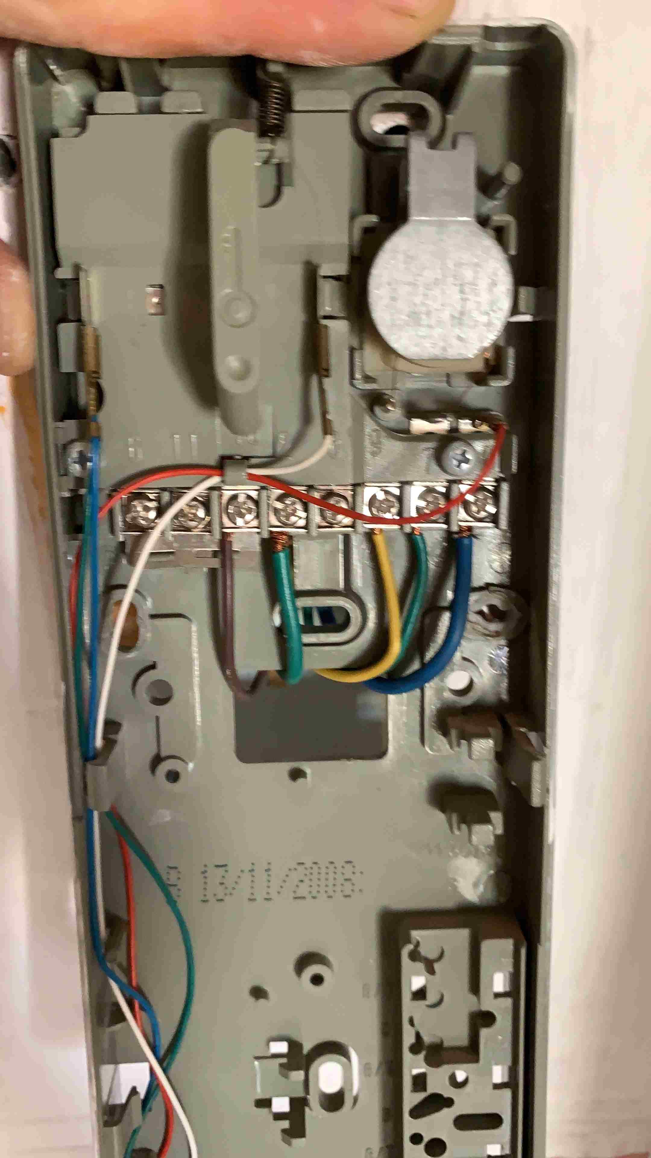

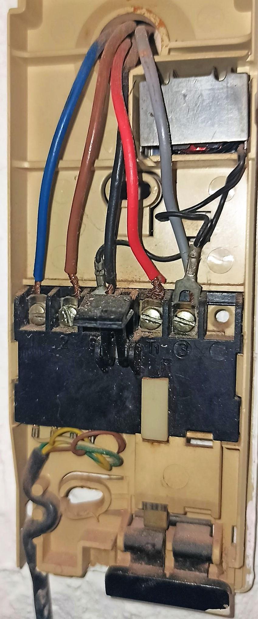

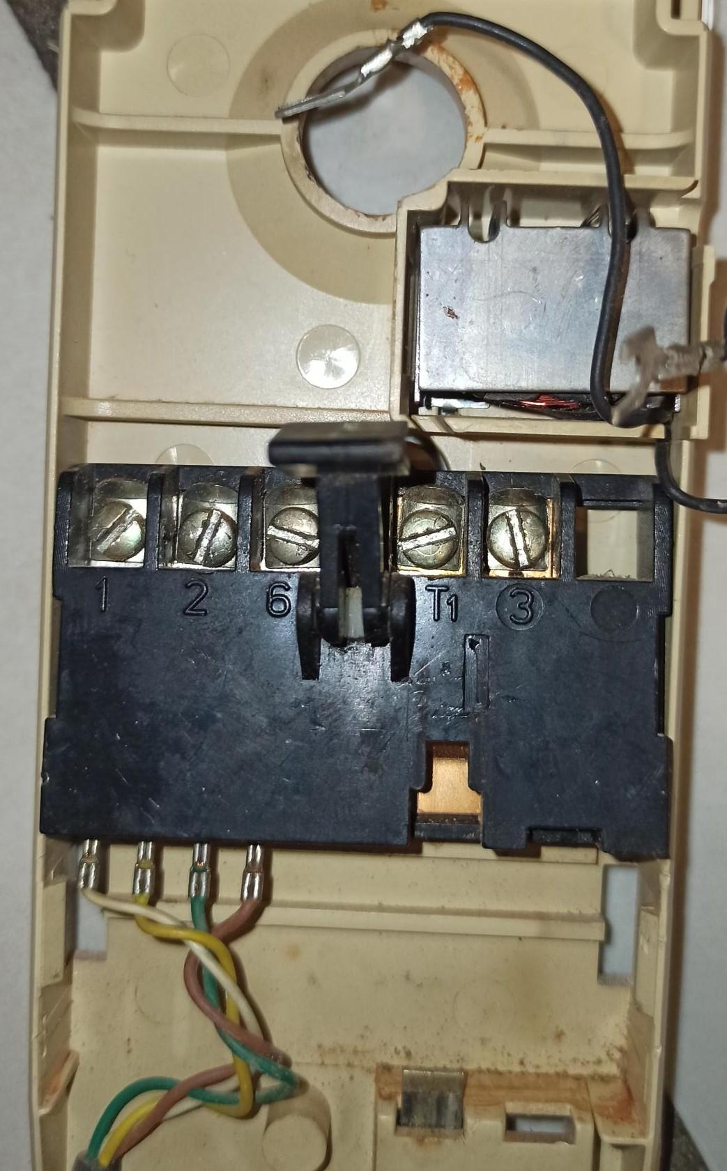

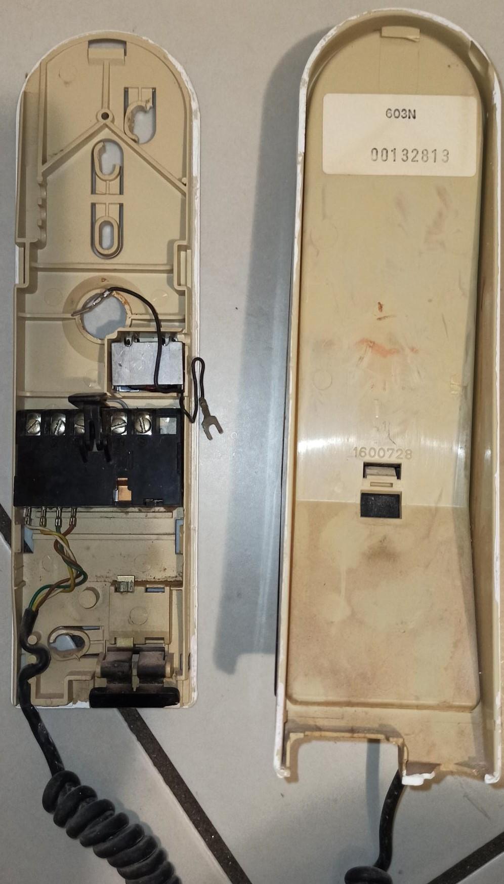

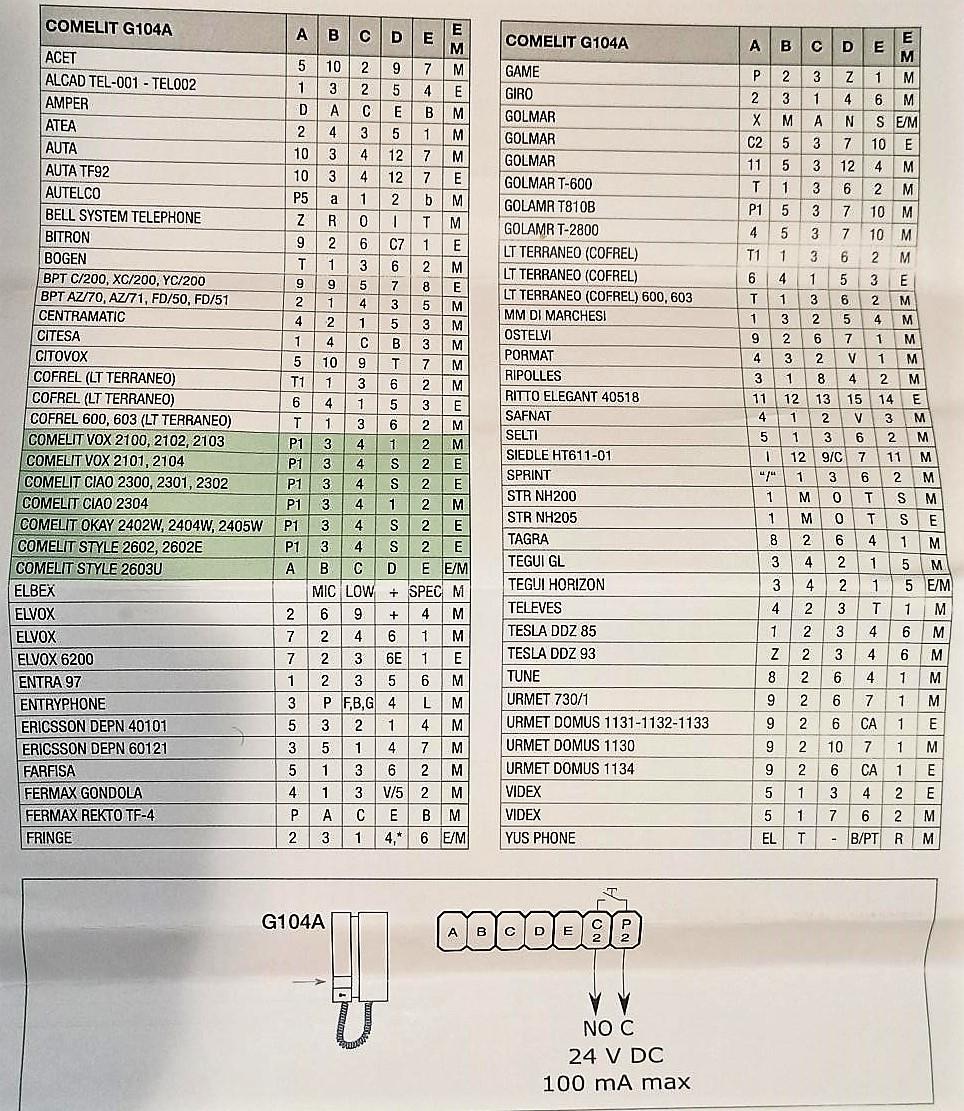

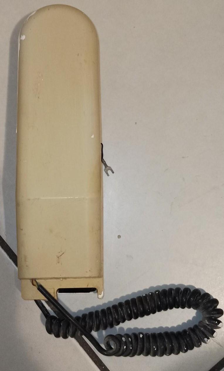

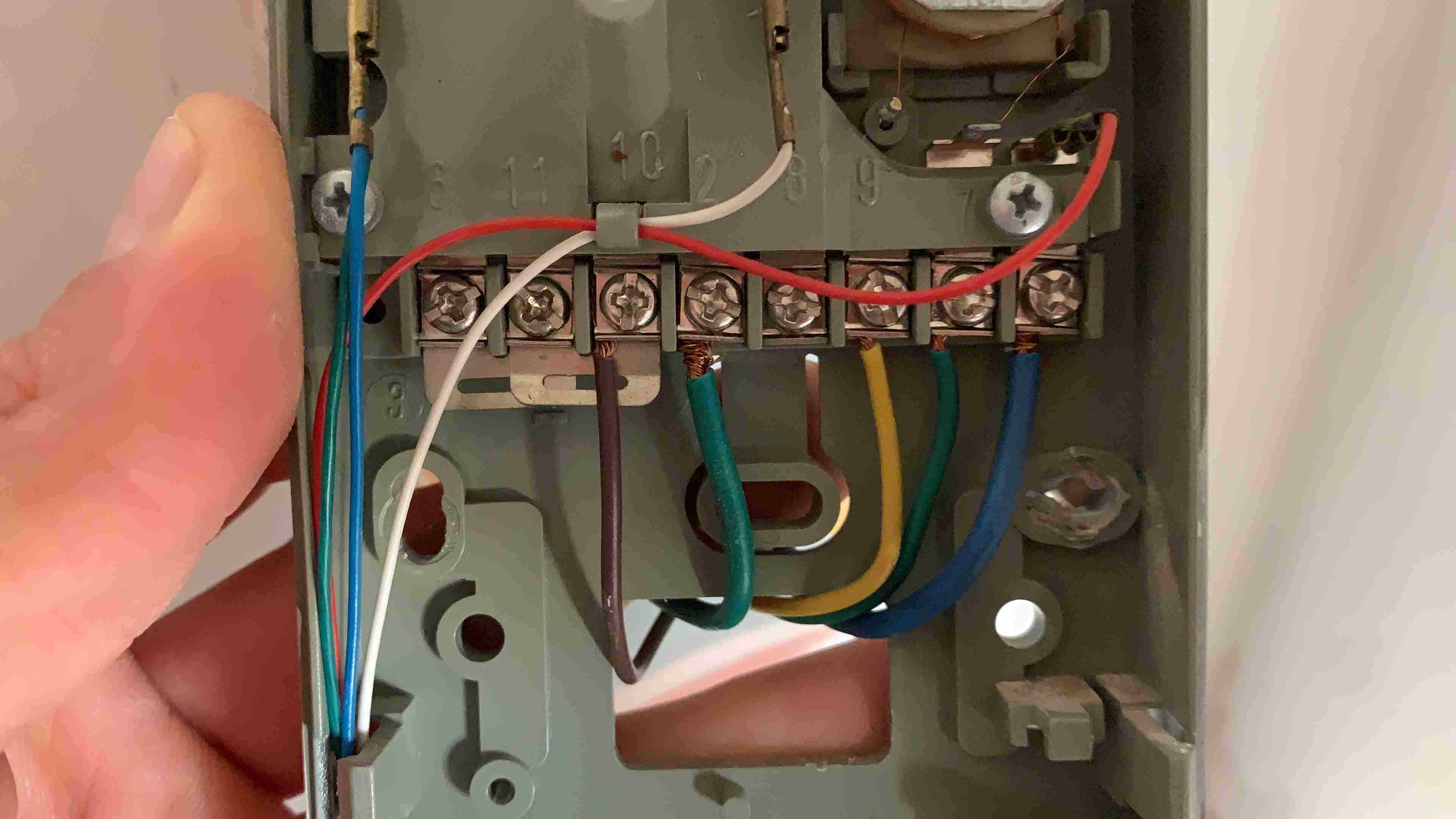

sopeca Inserito: 2 settembre 2021 Segnala Share Inserito: 2 settembre 2021 Buonasera a tutti, ho un disperato bisogno del vostro aiuto. Devo sostituire un vecchissimo citofono di cui non riesco ad individuare ne la marca ne il modello con un Comelit G104A allego le foto del citofono della tabella di conversione del comelit e di come era collegato prima all'impianto del condominio. Resto a disposizione per qualsiasi info aggiuntiva. Grazie di cuore a chi mi può aiutare. Link al commento Condividi su altri siti More sharing options...
ROBY 73 Inserita: 3 settembre 2021 Segnala Share Inserita: 3 settembre 2021 Ciao sopeca, 46 minuti fa, sopeca ha scritto: Devo sostituire un vecchissimo citofono di cui non riesco ad individuare ne la marca ne il modello La marca è BTicino il modello è proprio QUESTO , che è ancora a listino, (anche se leggermente rinnovato). Ad ogni modo i collegamenti sono questi: COMELIT G104A BTicino S334603 - morsetto A = morsetto T1 = Apri cancello = filo Rosso; - morsetto B = morsetto 2 = Altoparlante = filo Marrone; - morsetto C = morsetto 3 = Comune = filo Grigio; - morsetto D = morsetto 6 = Ronzatore = filo Nero; - morsetto E = morsetto 1 = Microfono = filo Blu. Facci sapere i risultati. Link al commento Condividi su altri siti More sharing options...
sopeca Inserita: 3 settembre 2021 Autore Segnala Share Inserita: 3 settembre 2021 Ciao domani vado nell'appartamento e faccio la prova con questi collegamenti e ti faccio sapere se funziona. Per il momento un grazie grande quanto tutto il condominio. PS come hai fatto a capire il modello esatto del vecchio citofono? Link al commento Condividi su altri siti More sharing options...
ROBY 73 Inserita: 3 settembre 2021 Segnala Share Inserita: 3 settembre 2021 9 ore fa, sopeca ha scritto: domani vado nell'appartamento e faccio la prova con questi collegamenti e ti faccio sapere se funziona. Ok attendiamo fiduciosi allora. 9 ore fa, sopeca ha scritto: PS come hai fatto a capire il modello esatto del vecchio citofono? In circa 30 anni di lavoro ho visto in giro qualche citofono, poi l'importante è "metterseli in testa", comunque a volte si riconoscono anche dalla numerazione dei morsetti. Prego Link al commento Condividi su altri siti More sharing options...
sopeca Inserita: 12 settembre 2021 Autore Segnala Share Inserita: 12 settembre 2021 Buonasera Roby, finalmente sono riuscito a fare i collegamenti come da te suggerito. Funziona tutto unica cosa che non funziona è l'audio sia in entrata che in uscita, ma penso che sia un problema dell'impianto vecchissimo. Grazie mille alla prossima Link al commento Condividi su altri siti More sharing options...
ROBY 73 Inserita: 12 settembre 2021 Segnala Share Inserita: 12 settembre 2021 (modificato) 37 minuti fa, sopeca ha scritto: Funziona tutto unica cosa che non funziona è l'audio sia in entrata che in uscita, ma penso che sia un problema dell'impianto vecchissimo. Bella, mi piace questa affermazione ottimista: <<Funziona tutto unica cosa che non funziona è l'audio sia in entrata che in uscita>> 😁 C'è una piccola contraddizione in termini nella logica della frase, comunque....... Tornando invece al citofono, ma prima il vecchio funzionava (completamente) o aveva lo stesso problema? Perché se il problema fosse già esistente, allora potrebbe essere un filo rotto o una giunzione fatta male nella scatola di derivazione condominiale o chissà dove. Modificato: 12 settembre 2021 da ROBY 73 Link al commento Condividi su altri siti More sharing options...
Frenky885 Inserita: 18 novembre 2023 Segnala Share Inserita: 18 novembre 2023 Buongiorno tutti, io ho lo stesso problema ma con questo citofono qua, qualcuno riesce a darmi una mano ? Link al commento Condividi su altri siti More sharing options...
Livio Orsini Inserita: 18 novembre 2023 Segnala Share Inserita: 18 novembre 2023 Per favore leggi bene il regolamento del forum, anche se lo avresto dovuto fare prima di accettarlo. Gli accodamenti non sono mai ammessi, bisogna sempre aprire una nuova discussione. Questa discussione, inoltre, è inattiva da oltre 2 anni!! Link al commento Condividi su altri siti More sharing options...
