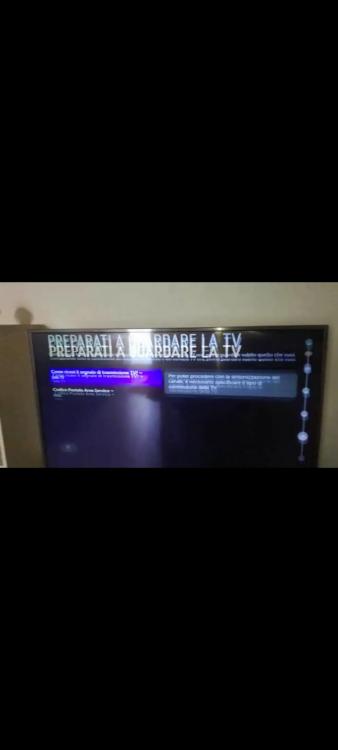

49UK6400PLF Sfarfallio
Salve ragazzi avrei bisogno di una mano ho questo tv che mi da problemi di stabilità all'immagine in pratica sfarfalla o meglio l'immagine salta allego file...
WhatsApp Image 2021-09-03 at 18.57.06.jpeg
ciao controlla flat e t- con se presente ed eventualmente pulisci  i flat e connettori, se ancora ti difettta il problema puo essere la cpu oppure qualche componente sulla scheda del pannello
Non servono queste prove, anche se la foto è fatta malissimo con cellulare mi pare di vedere il solito difetto, soluzione: per ora l'unica che ho è quella del nastro adesivo, ma mi piacerebbe sperimentarne un'altra, allora fa una foto alla tcon che si leggano le serigrafie... e questi cellulari, se proprio dobbiamo usarli, mettiamoli in orizzontale.... acc...
Salve ragazzi grazie per le tempestive risposte... Badciaps non ho capito la soluzione del nastro adesivo... me la spieghi Grazie
credo vuoi isolare alcumi segnali lvds ma perchè? non sono essenziali?
Non segnali lvds, ma quelli di clock per spegnere i circuiti pilota dei gate sul lato dove c'è danno
ma dici i segnali dei  cof ? dopo che li spegni cosa fai?
ho perso il messaggio purtroppo, leggiti vecci messaggi dove spiego la tecnica, non mi va di ripetere.
