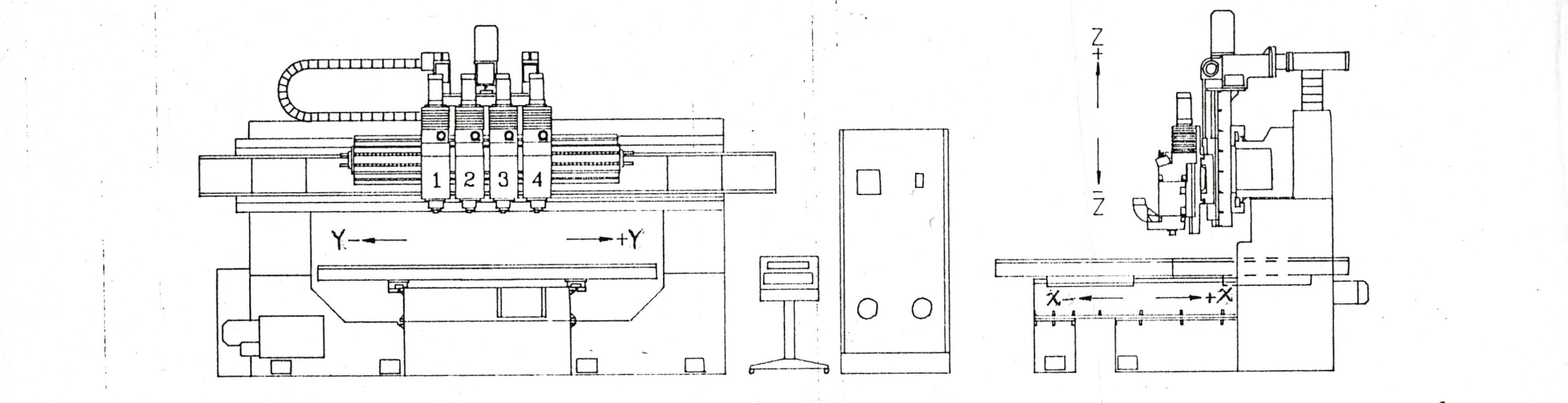

lucio golia Inserito: 4 settembre 2021 Segnala Inserito: 4 settembre 2021 ciao a tutti, abbiamo acquistato un sistema cnc nuovo per una macchina fresatrice che monta un Fanuc OM C del ..1990 che vogliamo retrofittare, l'azienda cinese che ci ha venduto il cnc, azionamenti etherbus, motori servos ha pero' commesso un errore in spedizione, ha inviato Motori Servo da 1500 Giri XY e Z ( Z con freno), ora I motori originali Fanuc X e Y sono a 2000 Giri mentre la Z, sempre Fanuc e' 1500 Giri. Le viti senza fine sono X R50 Y Uguale Z R32. vorremmo capire se usando i motori nuovi possiamo raggiungere buone velocita' di fresatura tipo 4/5 mila Feed speed Oppure se dobbiamo richiedere Motori Nuovi ( la psedizione costa una fucilata). Qualcuno saprebbe indicarmi come si fa a calcolare la feed speed sulle viti? Il diametro Shaft Motore e' di 35 mm e sono tutti collegati 1:1 non vi sono pulegge tutto dritto alla vite con un accoppiamento meccanico . le viti sono Lunghe X 1300mm Y 2300mm Z 300 mm. Non credo che il vecchio Fanuc OM C abbia mai usato quelle velocita ovvero rpm come dal tag sui motori che e di nuovo di 2000Giri. Non vorremmo fare tutto il lavoro per scoprire che I motori da 1500 pur nuovi siano troppo lenti. Qualcuno puo' dare suggerimenti? Grazie infinite a tutti
Livio Orsini Inserita: 4 settembre 2021 Segnala Inserita: 4 settembre 2021 (modificato) Manca l'unico dato che serve per calcolare la velocità lineare: il passo della vite. Senza questo dato è impossiible calcolare la velocità di traslazione. Comunque, se tutta la meccanica è immutata, con nuovi motori con velocità massima pari a 1500 rpm, in luogo dei precedenti da 2000 rpm, si perde il 25% della velocità massima di traslazione. Modificato: 4 settembre 2021 da Livio Orsini
lucio golia Inserita: 5 settembre 2021 Autore Segnala Inserita: 5 settembre 2021 18 hours ago, Livio Orsini said: Manca l'unico dato che serve per calcolare la velocità lineare: il passo della vite. Senza questo dato è impossiible calcolare la velocità di traslazione. Comunque, se tutta la meccanica è immutata, con nuovi motori con velocità massima pari a 1500 rpm, in luogo dei precedenti da 2000 rpm, si perde il 25% della velocità massima di traslazione. Grazie Infinite, Verifico il passo delle viti e lo posto, chiarissima l'informazione del 25% in meno, il cnc e' molto vecchio per cui non so se utilizzasse la massima velocita' dei servo disponibile, in ogni caso ci va il passo viti che verifico. Ancora Grazie Lucio
