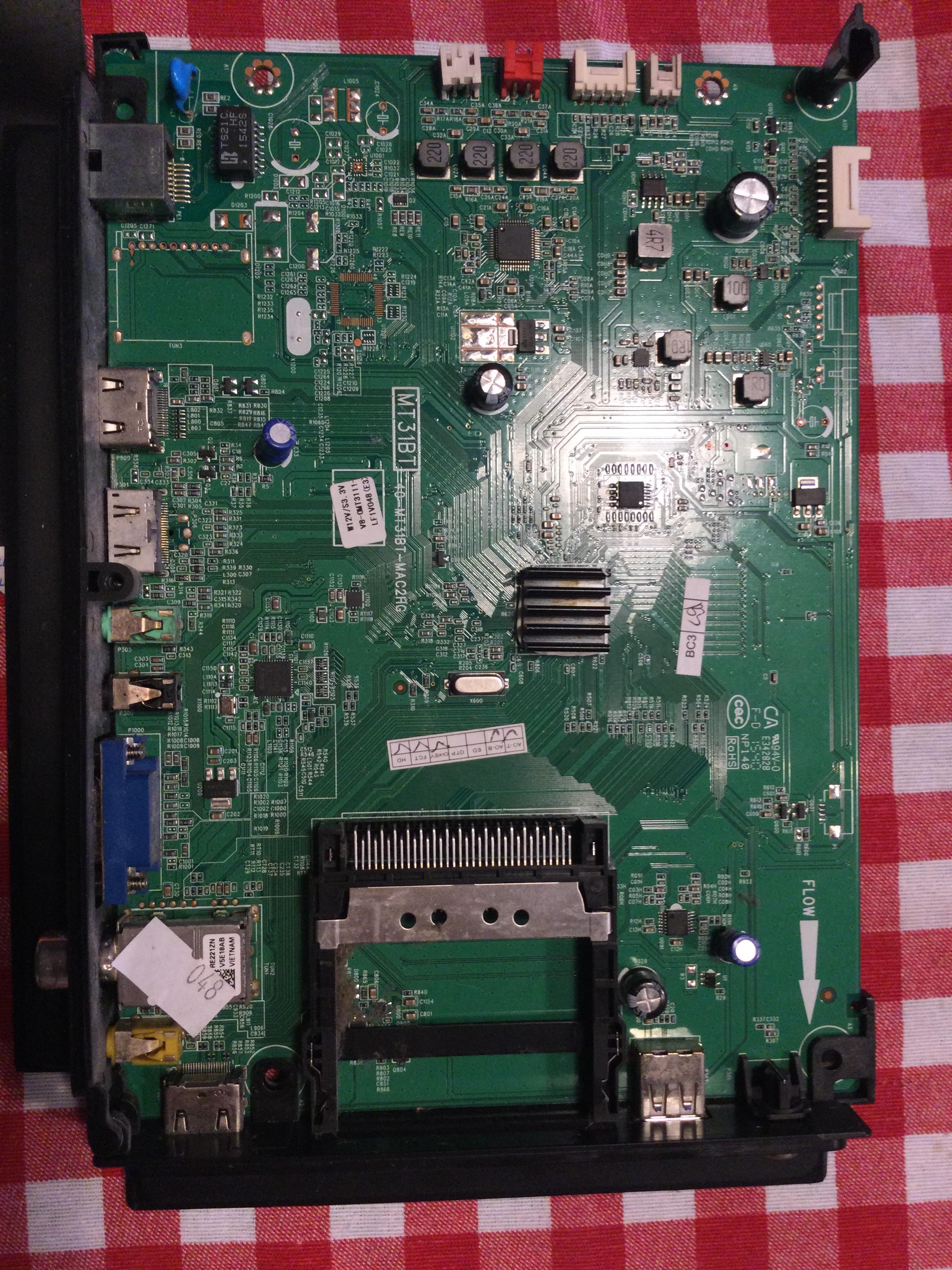

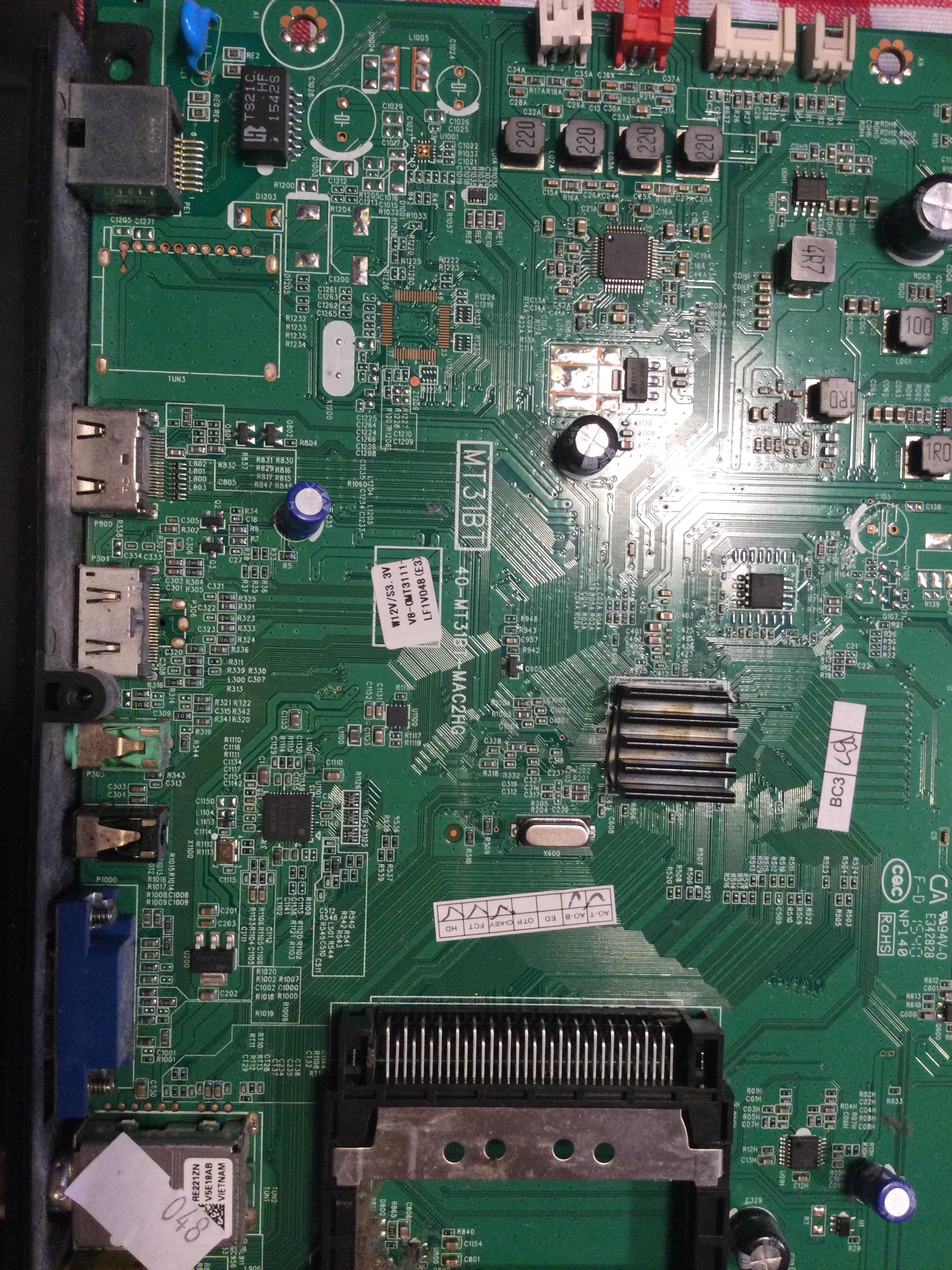

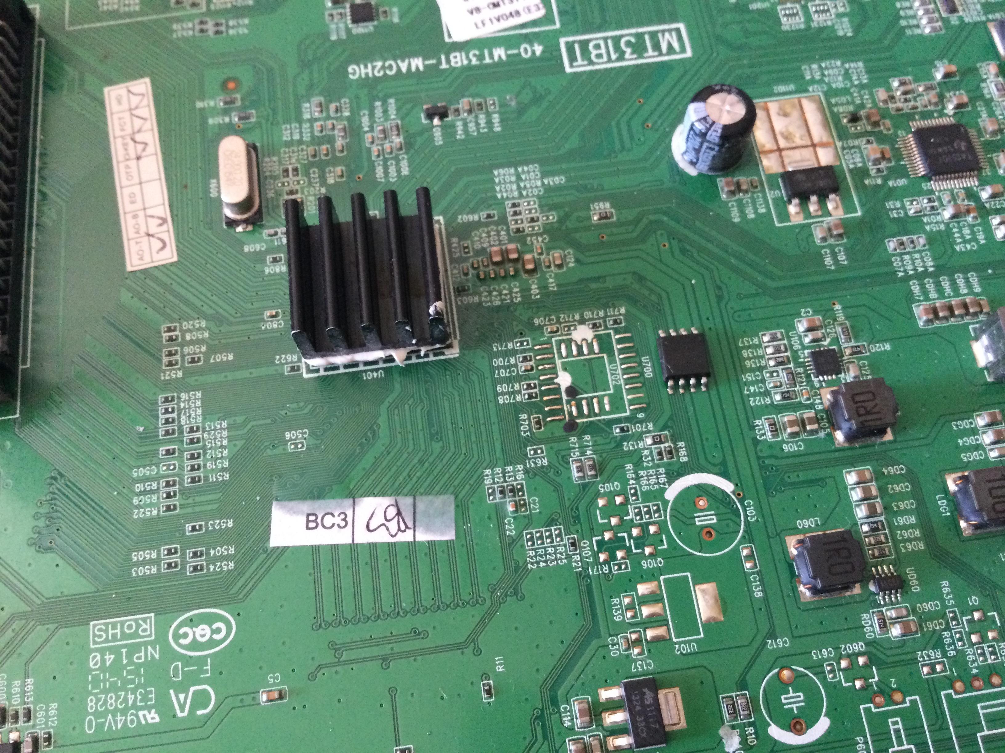

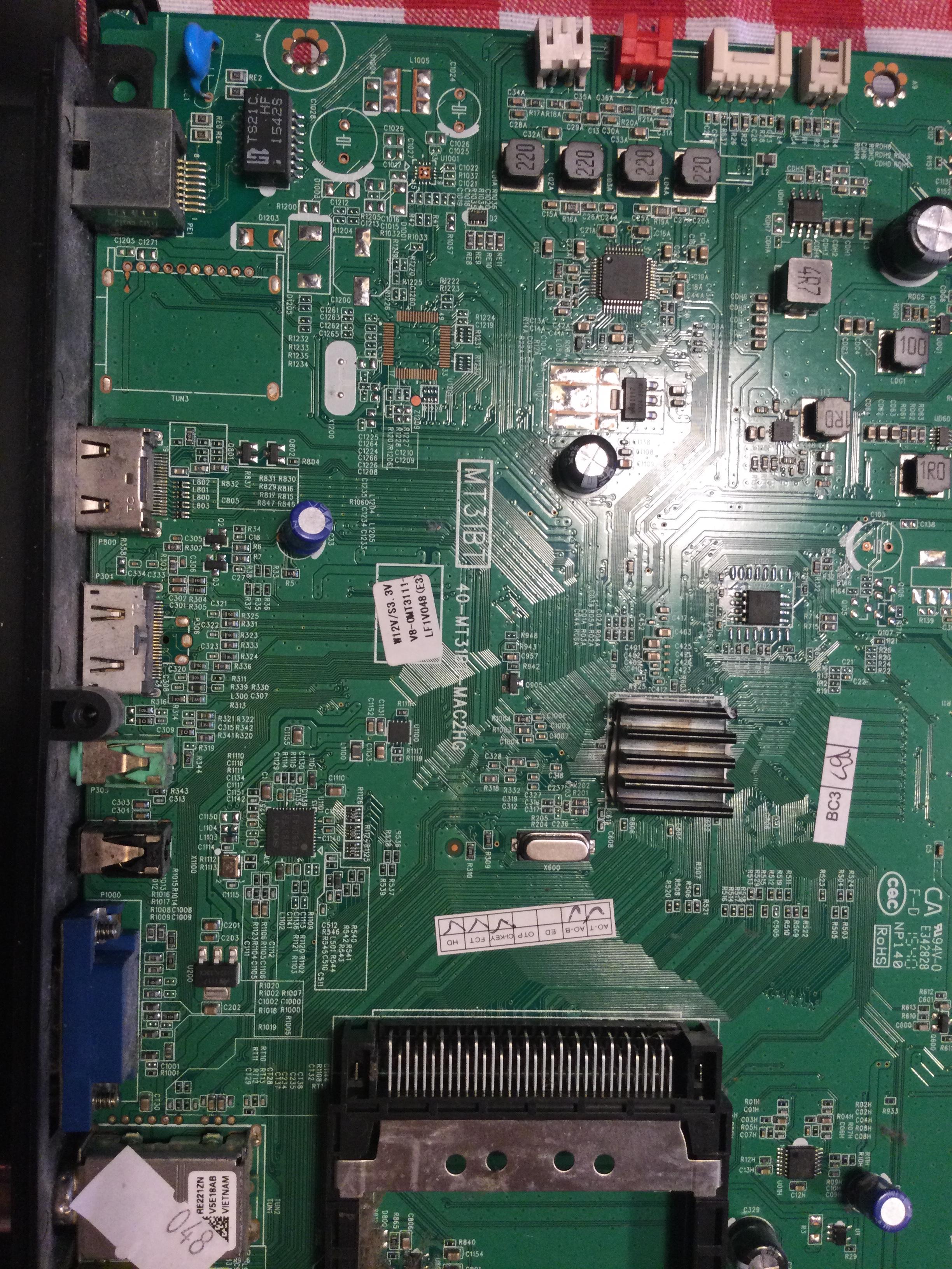

palermorosanero Inserito: 4 settembre 2021 Segnala Inserito: 4 settembre 2021 (modificato) Buon giorno a tutti ho questo tv tcl F40s3804 che non si accende da una prima analisi sembrerebbe la main board visto che dalla power board escono tutte le tensioni siccome ho sentito parlare di eprom e di firmware corrotti su queste tv volevo sapere da qualche utente informato, se questo caso poteva riguardare anche il mio tv ripeto tv morto nessun led acceso però le tensioni dalla power board escono tutte verso la main aspetto indizi x cercare di risolvere il problema se è possibile , grazie a tutti x i vostri suggerimenti che saranno utili Modificato: 4 settembre 2021 da palermorosanero
Riccardo Ottaviucci Inserita: 4 settembre 2021 Segnala Inserita: 4 settembre 2021 certamente può essere benissimo un problema di firm. Però ne sorge un altro,dove trovarlo?
3kek1 Inserita: 8 settembre 2021 Segnala Inserita: 8 settembre 2021 (modificato) Fai una foto alla scheda main e procurati una bomboletta di aria compressa o spray congelante. Che programmatore eprom hai? Pinzetta per sop8? Modificato: 8 settembre 2021 da Badciaps
palermorosanero Inserita: 12 settembre 2021 Autore Segnala Inserita: 12 settembre 2021 Badciaps provvedo subito a fare le foto main e le pubblico e mi spieghi gentilmente questa procedura,grazie
3kek1 Inserita: 13 settembre 2021 Segnala Inserita: 13 settembre 2021 mi basta la sigla mainboard o almeno mi dici che tipo di memoria flash monta.
palermorosanero Inserita: 13 settembre 2021 Autore Segnala Inserita: 13 settembre 2021 Badciaps ecco la foto della mia main è una mt31bt 40-mt31bt-mac2hg
3kek1 Inserita: 13 settembre 2021 Segnala Inserita: 13 settembre 2021 (modificato) Se la spia di.stato non si accende o lampeggia o cambia colore molto probabilmente è guasto il software, non mi hai detto del programmatore, e se hai lo spray.. Chiedo allo staff se è possibile mettere in firma una selezione della proprietà attrezzatura, è un po' stancante chiedere ogni volta se il soggetto ha oscilloscopio, programmatori e che modello, stazioni varie saldanti dissaldanti, credo che sarebbe decisamente piu professionale, così sembrano tutti ragazzini smanettoni o pensionati hobbisti.. Modificato: 13 settembre 2021 da Badciaps
Fulvio Persano Inserita: 13 settembre 2021 Segnala Inserita: 13 settembre 2021 Ciao. 2 ore fa, Badciaps ha scritto: Chiedo allo staff se è possibile mettere in firma una selezione della proprietà attrezzatura, è un po' stancante chiedere ogni volta se il soggetto ha oscilloscopio, programmatori Dovresti girare la domanda all'admin. Siamo al limite del regolamento In firma e' solo consentito inserire NOME COGNOME USERNAME SALUTI ed email <username>@plcforum.info con carattere di dimensione massima = 18 [SIZE=5]
3kek1 Inserita: 13 settembre 2021 Segnala Inserita: 13 settembre 2021 (modificato) No sapevo che il regolamento non lo consente, ma si potrebbe modificare un attimo, be' magari proverò... Modificato: 13 settembre 2021 da Badciaps
palermorosanero Inserita: 13 settembre 2021 Autore Segnala Inserita: 13 settembre 2021 (modificato) Badciaps lo spray c,e lo il programmatore no ,di che tipo di programmatore si tratta A qiesto punto come procediamo.grazie Modificato: 13 settembre 2021 da palermorosanero
3kek1 Inserita: 13 settembre 2021 Segnala Inserita: 13 settembre 2021 O lo compri o non procediamo devi saper anche dissaldare saldare ggli SMD, ti basta un CH341A da 7 euro piu eventuale pinzetta da altri 5 circa.
palermorosanero Inserita: 14 settembre 2021 Autore Segnala Inserita: 14 settembre 2021 Badciaps la eprom che modello è una 24xx. O una 25xx così la compro pure
3kek1 Inserita: 14 settembre 2021 Segnala Inserita: 14 settembre 2021 Per me non è da cambiare, c'è da raffreddarla mentre la leggi e la riscrivi con quello che hai letto ma una flash di scorta se hai temoi stretti meglio prenderla, è una 25xxx lo sai tu quale io non l'ho mai visto il tv.
palermorosanero Inserita: 14 settembre 2021 Autore Segnala Inserita: 14 settembre 2021 Badciaps la flash è una 25Q64FVSIG come si vede dalla foto flash dissaldata senza nessun problema con stazione ad aria calda ab professional. Ora aspettiamo che arriva il programmatore per un altro step
3kek1 Inserita: 14 settembre 2021 Segnala Inserita: 14 settembre 2021 (modificato) Mi viene in mente che c'è un altro accessorio utile, l'adattatore da smd a dip, compralo perché costa niente e si possono facilmente leggere e scrivere queste eprom senza saldarle, basta tenerle premute sui pad con la giusta tecnica, non mi ricordo se il mio era incluso nel ch341 o in altro programmatore. Modificato: 14 settembre 2021 da Badciaps
palermorosanero Inserita: 17 settembre 2021 Autore Segnala Inserita: 17 settembre 2021 ho tutto domani posso fare la procedura speriamo bene
3kek1 Inserita: 17 settembre 2021 Segnala Inserita: 17 settembre 2021 (modificato) ma sai che non dormivo la notte pensandoci? scherzo va.... Modificato: 17 settembre 2021 da Badciaps
palermorosanero Inserita: 29 settembre 2021 Autore Segnala Inserita: 29 settembre 2021 (modificato) Niente da. Fare ho fatto la procedura ma nulla di nuovo a questo punto non so cosa fare Modificato: 29 settembre 2021 da palermorosanero
3kek1 Inserita: 30 settembre 2021 Segnala Inserita: 30 settembre 2021 (modificato) Misura la tensione su tutte le bobine della main board tranne le 4 affiancate, in effetti questa prova andava fatta prima del software.. da un capo bobina a massa.. Modificato: 30 settembre 2021 da Badciaps
