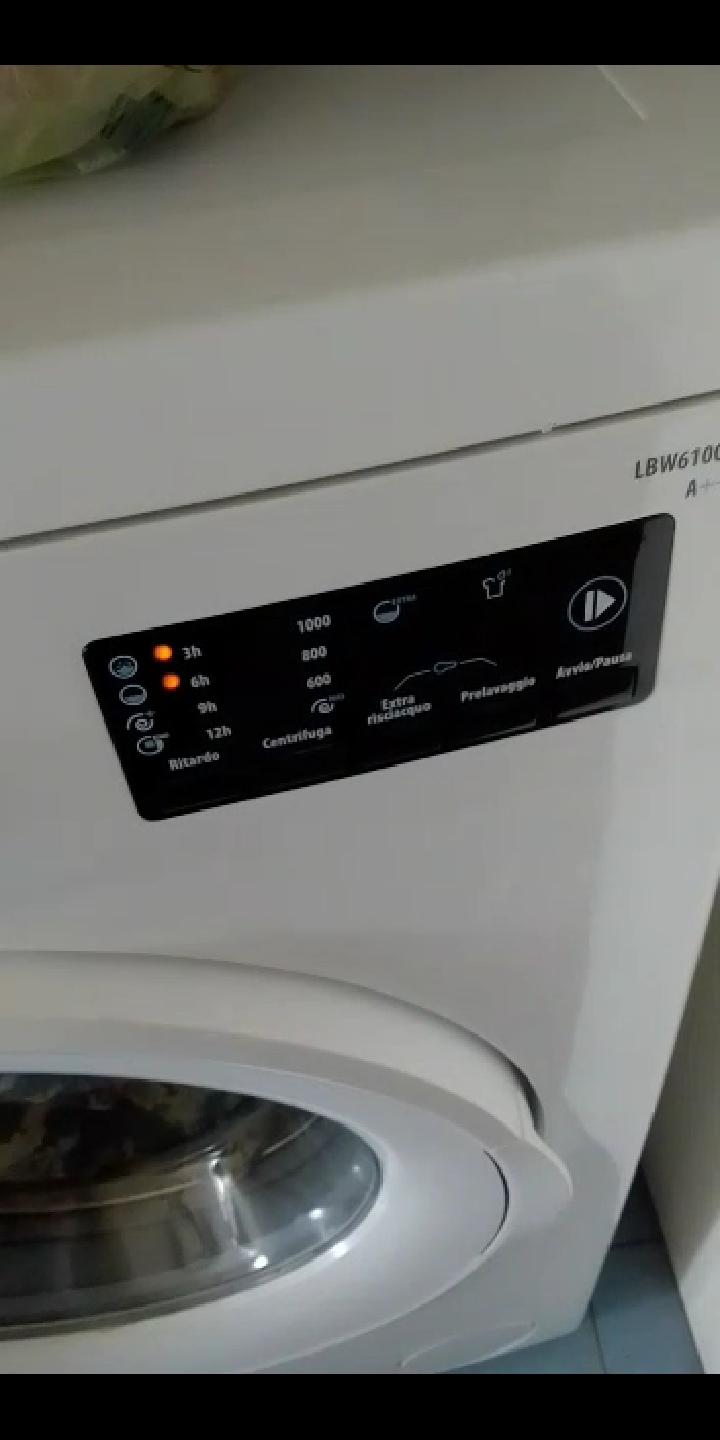

Partenza ritardata smeg LBW610CIT3
Buongiorno,
mia suocera ha una smeg LBW610CIT3 , é in garanzia ma non trova  lo scontrino .
Nel momento in cui mette un programma é attivo il led riferito al ritardo che può  essere di 3,6,9,12h.
Dopo che é trascorso il ritardo più  breve ,ho ritrovato i due led riferito a 3 e 6 ore lampeggiare a intermittEnza.
Qualcuno può  darmi qualche info, é se si può  togliere l'opzione della partenza ritardata?
Sul manuale della macchina non c'è nulla a riguardo? Io partirei da lì
mia suocera avrà buttato anche il manuale, quello trovato su internet è diverso
grazie
A me sembra un codice di errore .
Quindi ,Pietro
Potrebbe essere la chiusura dello sportello?
In tal caso cosa posso fare per essere certo?
11 ore fa, marioberna ha scritto:
posso fare per essere certo?
sentire se fa lo scatto della serratura oblò intanto o vedere se lo chiude davvero
Buona serata,
Ho provato e lo sportello si chiude
Ma rimane il problema.non parte .
Scusa  ,ma si chiude elettricamente ?  Nel senso che si blocca  dopo dato l'avvio .
O se  vuoi lo riapri  attraverso la maniglia.?
Buonasera , il blocco lavatrice funziona, poiché lo sportello si chiude e bisogna mettere a 0 il programma per riaprirlo.
Tuttavia premendo piu volte l'opzione partenza ritardata non arrivo mai alla scelta di non averla ,
Ma rimane sempre impostata o a 3,6,9,12 ore
Tuttavia compaiono i primi due led lampeggianti, é da manuale corrisponde come dice Pietro allo sportello non chiuso
15 minuti fa, marioberna ha scritto:
non arrivo mai alla scelta di non averla
perchè ti sta dando un codice errore e quindi non ti fa selezionare niente.
io guarderei la scheda, perchè se non rilevasse il blocco della porta continueresti a sentir scattare la serratura come se fosse aperta.
