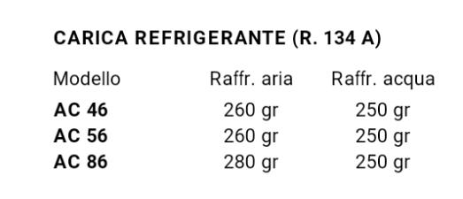

Andrea 8383 Inserito: 4 settembre 2021 Segnala Inserito: 4 settembre 2021 (modificato) Salve sono Andrea, volevo porvi un quesito perché non riesco più ad uscirne. Ho un fabbricatore di ghiaccio scotsman ac46 e non lavora correttamente. La pressione di mandata dovrebbe assestarsi tra i 7 ai 10 bar ma questo mi lavora a 32 bar. Ho provato di tutto ma questo non ne vuole sapere di lavorare correttamente. Il mio sospetto e che abbiano sostituito il compressore con uno più grande senza aver sostituito il capillare. Attualmente ha un compressore acc gl90 tb. La condensa ad acqua è pulita, elettrovalvola funziona, fatto vuoto e carico gas r134a, il capillare è pulito dato che non và in vuoto (pressione di ritorno 2,5 bar ed è troppo alta dato che devono lavorare quasi a 0,1 bar). Che ne dite? Grazie a tutti Modificato: 4 settembre 2021 da Andrea 8383
Alessio Menditto Inserita: 4 settembre 2021 Segnala Inserita: 4 settembre 2021 Andrea qui c’è qualche errore di pressione, innanzitutto 32 bar sono circa 90 gradi, una temperatura pazzesca, sicuramente minimo non passa acqua nel condensatore, seconda cosa non deve essere la pressione di bassa nè 2.5 ma neppure 0.1 bar.
Andrea 8383 Inserita: 4 settembre 2021 Autore Segnala Inserita: 4 settembre 2021 Grazie per la risposta. Allora il condensatore è pulitissimo e sono stra sicuro che passa acqua e anche molta. Ho montato io stesso l elettovalvola originale e ho controllato l uscita dell acqua dal condensatore La pressione di bassa da manuale scotsman deve stare tra gli 0,5 appena acceso ed arrivare ai 0,1 prima di rilasciare i cubetti
Alessio Menditto Inserita: 4 settembre 2021 Segnala Inserita: 4 settembre 2021 Andrea se sei così sicuro allora non esiste il problema. Se sei sicuro passa acqua allora ti consiglio di cambiare manometro perché 32 bar di alta non può essere, l’acqua che esce dal condensatore dovrebbe essere quasi bollente, poi 0.5 o 0.1 sono temperatura ridicole, corrispondono a circa -20, -24 gradi, con quella temperatura non ci verrà mai nessun cubetto, dovresti essere circa a -10 di evaporazione, circa 1 bar.
Andrea 8383 Inserita: 4 settembre 2021 Autore Segnala Inserita: 4 settembre 2021 L acqua esce calda nel primo istante poi fresca. Ho provato già con due manometri diversi e la pressione era identica. Lavora a circa 26, 28 bar e dopo il primo ciclo di cubetti schizza a 32. Per questo che vi chiedo delucidazioni perché non so più che fare. Io mi limito ad esporvi i dati che rilevo. Non può essere il compressore troppo grosso per il capillare? Il capillare è un 0,8 per circa 2m.
Stefano Dalmo Inserita: 4 settembre 2021 Segnala Inserita: 4 settembre 2021 Ma prima che compressore era montato ?
Andrea 8383 Inserita: 4 settembre 2021 Autore Segnala Inserita: 4 settembre 2021 1 minuto fa, Stefano Dalmo ha scritto: Ma prima che compressore era montato ? Non saprei. Per questo ho chiesto informazioni
Stefano Dalmo Inserita: 4 settembre 2021 Segnala Inserita: 4 settembre 2021 Come non saprei !? E che monti un motore senza sapere per quale motore è progettato il tutto ? Non capisco
Alessio Menditto Inserita: 4 settembre 2021 Segnala Inserita: 4 settembre 2021 Andrea ascolta, 28 bar per il 134 corrispondono a più di 80 gradi di temperatura di condensazione, la macchina NON può funzionare, anzi è già tanto che non interviene la protezione. Se tu dici che l’acqua passa in abbondanza (calda subito e poi fresca? Con 80 gradi di condensazione?) forse è sbagliato il capillare, non puoi fare niente se non andare da chi ti ha venduto il materiale e farti dare un capillare adatto al compressore e alle pressioni a cui vuoi far lavorare l’impianto.
Andrea 8383 Inserita: 4 settembre 2021 Autore Segnala Inserita: 4 settembre 2021 1 ora fa, Stefano Dalmo ha scritto: Non l ho montato io. Presumo che qualche frigorista l abbia sostituito e ne abbia montato uno non corretto 14 minuti fa, Alessio Menditto ha scritto: Andrea ascolta, 28 bar per il 134 corrispondono a più di 80 gradi di temperatura di condensazione, la macchina NON può funzionare, anzi è già tanto che non interviene la protezione. Se tu dici che l’acqua passa in abbondanza (calda subito e poi fresca? Con 80 gradi di condensazione?) forse è sbagliato il capillare, non puoi fare niente se non andare da chi ti ha venduto il materiale e farti dare un capillare adatto al compressore e alle pressioni a cui vuoi far lavorare l’impianto. Certo pensavo proprio a questo. Ti do ragione. Come faccio a calcolare il capillare?
Alessio Menditto Inserita: 4 settembre 2021 Segnala Inserita: 4 settembre 2021 Vai da un negozio di materiale frigorifero, chiedi al banconiere dandogli tutti i dati possibili, lui tirerà fuori il suo catalogo capillari, confronterà i dati, troverà il capillare adatto e te lo taglierà a misura. Se anche facessimo noi il calcolo qui poi il capillare dove lo trovi se non in un magazzino specialistico?
DavidOne71 Inserita: 4 settembre 2021 Segnala Inserita: 4 settembre 2021 il capillare se non è ostruito non è assolutamente da sostituire e ne tantomeno da modificare. Devi solo verificare che il compressore sia corretto.
DavidOne71 Inserita: 4 settembre 2021 Segnala Inserita: 4 settembre 2021 6 ore fa, Andrea 8383 ha scritto: ma questo mi lavora a 32 bar.....pressione di ritorno 2,5 bar a me verrebbe da pensare che è troppo carico
click0 Inserita: 4 settembre 2021 Segnala Inserita: 4 settembre 2021 5 ore fa, Andrea 8383 ha scritto: L acqua esce calda nel primo istante poi fresca. stai scambiando nulla lato condensazione, altrimenti non avresti una cosa del genere per conferma alla teoria... misura lato gas temperatura in ingresso e in uscita dal condensatore
Stefano Dalmo Inserita: 4 settembre 2021 Segnala Inserita: 4 settembre 2021 (modificato) 7 ore fa, Andrea 8383 ha scritto: La pressione di bassa da manuale scotsman deve stare tra gli 0,5 appena acceso ed arrivare ai 0,1 Scusa la domanda , a parte che secondo me c'è gas da vendere ,ma in base a quello riportato sopra perchè hai montato un compressore per alta e media pressione e non uno per bassa Gl90AA Sulla targa della macchina ci sono scritti i watt? Modificato: 4 settembre 2021 da Stefano Dalmo
DavidOne71 Inserita: 4 settembre 2021 Segnala Inserita: 4 settembre 2021 se il modello è questo sembra che il compressore vada bene
DavidOne71 Inserita: 4 settembre 2021 Segnala Inserita: 4 settembre 2021 13 minuti fa, Stefano Dalmo ha scritto: ma in base a quello riportato sopra perchè hai montato un compressore te l'ha già detto 5 ore fa, Andrea 8383 ha scritto: Non l ho montato io. Presumo che qualche frigorista l abbia sostituito e ne abbia montato uno non corretto
Stefano Dalmo Inserita: 4 settembre 2021 Segnala Inserita: 4 settembre 2021 (modificato) Si scusa , era passato di mente .🤷♂️ E i dati corrispondono al compressore . Modificato: 4 settembre 2021 da Stefano Dalmo
Andrea 8383 Inserita: 7 settembre 2021 Autore Segnala Inserita: 7 settembre 2021 Il 4/9/2021 alle 16:21 , Alessio Menditto ha scritto: Allora, ricapitolando io sono un frigorista e riesco a reperirmi il materiale. La quantità di gas è corretta dato che ho fatto personalmente il vuoto e la carica a targa. Esatto ho caricato 250 gr fi gas r134
Andrea 8383 Inserita: 7 settembre 2021 Autore Segnala Inserita: 7 settembre 2021 Il 4/9/2021 alle 21:51 , DavidOne71 ha scritto: se il modello è questo sembra che il compressore vada bene Si il modello è quello. Ma come fai a sapere se è lo stesso modello che monta la scotsman? Hai chiesto a loro?
Alessio Menditto Inserita: 7 settembre 2021 Segnala Inserita: 7 settembre 2021 Ah ok allora vai nel negozio dove ti vendono il materiale e il banconiere ti fa il conto del capillare in due minuti, io non lo so fare ma lui si. Detto questo, se il compressore è giusto, il capillare attuale è giusto pure lui? Perché se fosse giusto, o c’è un problema di acqua nel condensatore, perché io continuo a non capire come mai con una temperatura di condensazione così alta esce acqua così fredda, e appunto perché è fredda dovrebbe averla abbassata questa condensazione, o non so che dire.
Alessio Menditto Inserita: 7 settembre 2021 Segnala Inserita: 7 settembre 2021 Il 4/9/2021 alle 15:17 , Andrea 8383 ha scritto: L acqua esce calda nel primo istante poi fresca Ma anche se ci fosse un compressore il doppio del normale, il potere raffreddante dell acqua è talmente grande che funzionerebbe in teoria, io non ho mai visto una condensazione così alta con acqua di uscita fredda, poi certo c’è sempre da imparare ci mancherebbe, ma mi piacerebbe vedere di persona una situazione così strana.
DavidOne71 Inserita: 7 settembre 2021 Segnala Inserita: 7 settembre 2021 38 minuti fa, Andrea 8383 ha scritto: Hai chiesto a loro? no 38 minuti fa, Andrea 8383 ha scritto: Ma come fai a sapere se è lo stesso modello che monta la scotsman? infatti non lo so, so solo che è da 1/4 HP e il compressore GL90TB è da 1/4. Non è sufficiente, ma penso che si avvicina molto. Chiami la scotsman e ti togli ogni dubbio
