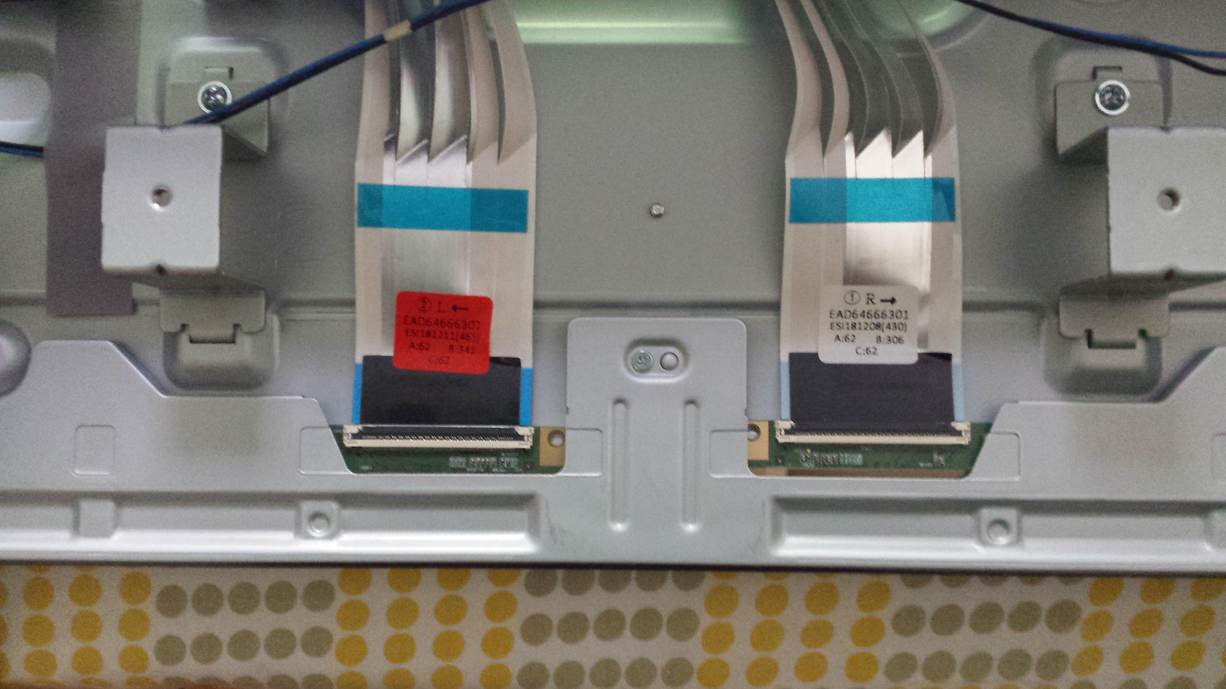

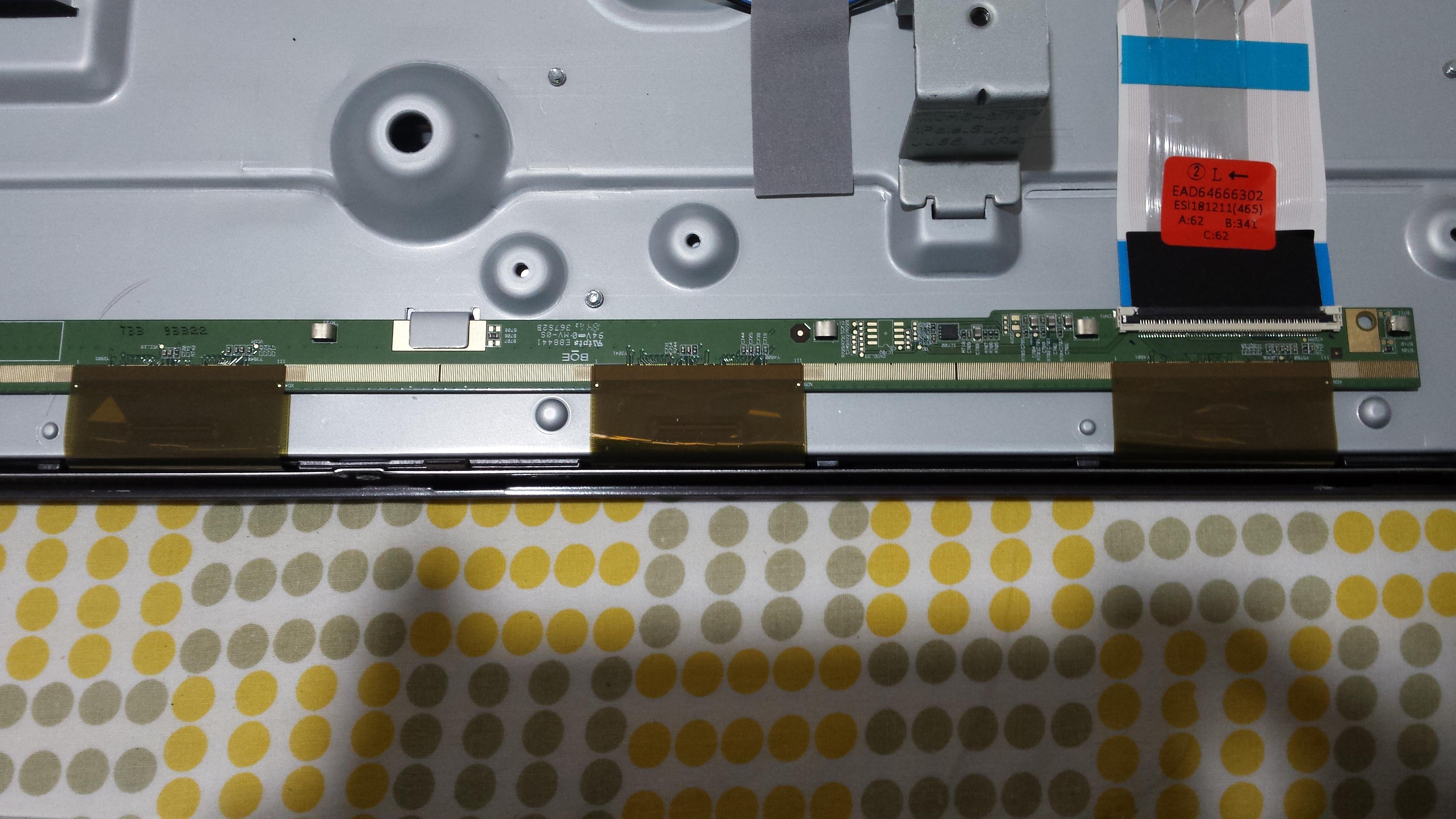

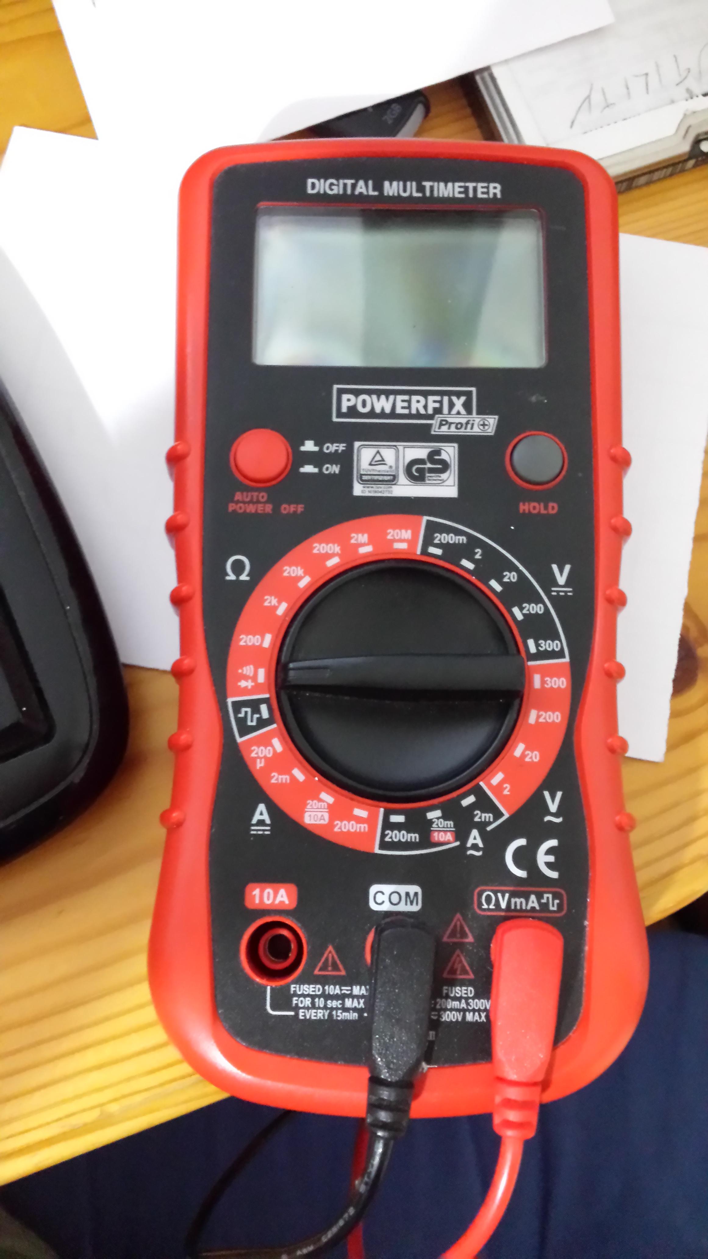

TV LG 55UK6750PLD va solo audio.
Buongiorno, ho un TV LG 55UK6750PLD: spento regolarmente la sera, ma il giorno seguente va solo l'audio
il Led rosso lampeggia 3 volte levando il pannello posteriore si nota che la retro illuminazione e accesa il pannello
si illumina  (poco e ha una tendenza al blu)ma non si vede niente cambia regolarmente i programmi e alza e abbassa
il volume, qualcuno puo aiutarmi? grazie
Modificato: da cekoe427
Prova a vedere quante bande collegano la main board allo schermo, se ne ha due allora la tcon è integrata nella main, dopo scollega a turno ste bande e vedi se compare mezza immagine..
le bande sono 2 la tcon e integrata, ne ho staccata una e non è cambiato nulla, mentre staccando l'altra si illuminameta metà schermo ma è
tutto bianco e continua a sentirsi solo l'audio.
Modificato: da cekoe427
Si be' questa prova in genere sugli LG non va a buon fine, dovresti scoperchiare le barre copri schede del pannello sul bordo inferiore e misurare se c'è corto sui condensatori..
le bande sono 2 la tcon e integrata, ne ho staccata una e non è cambiato nulla, mentre staccando l'altra si illuminameta scchermo ma è
tutto bianco e continua a sentirsi solo l'audio.
Devo aprire il pannello?
I condensatori sono sulle barre dei Led? (scusami ma non sono molto pratico)
Penso che il suggerimento sia di mettere a nudo la t-con integrata -composta da 2 barre-   e controllare i condensatori smd
Però dovresti cancellare il vecchio messaggio quando posti uno nuovo, se no viene la solita confusione.
sul bordo basso ci sono barre di acciaio che coprono le schede pannello, quelle intendo..
Scusami  non sapeo di dover cancellare il messaggio precedente, (e la priva volta )
Ti riferisci a queste ?, la Rossa e quella che ho scollegato.20210906_184935.thumb.jpg.a4f3e8585d39ca8f44a4503871e2a85d.jpg allego foto perche non ho capito bene.
Si su entrambe..  che tester hai?
Modificato: da Badciaps
Buongiorno ho controllato i condensatori non sono in corto
Ci sono diodi o blocchi diodi? Segnati con Dxxx, da misurare se in corto
fai anche una foto o piu foto senza ombra del testone e possibilmente alla luce del sole e possibilmente con serigrafie leggibili alls mainboard e senza lamierini vari..
Modificato: da Badciaps
  • 1 year later...
ciao
alla fine ???
come hai risolto il problema ???
