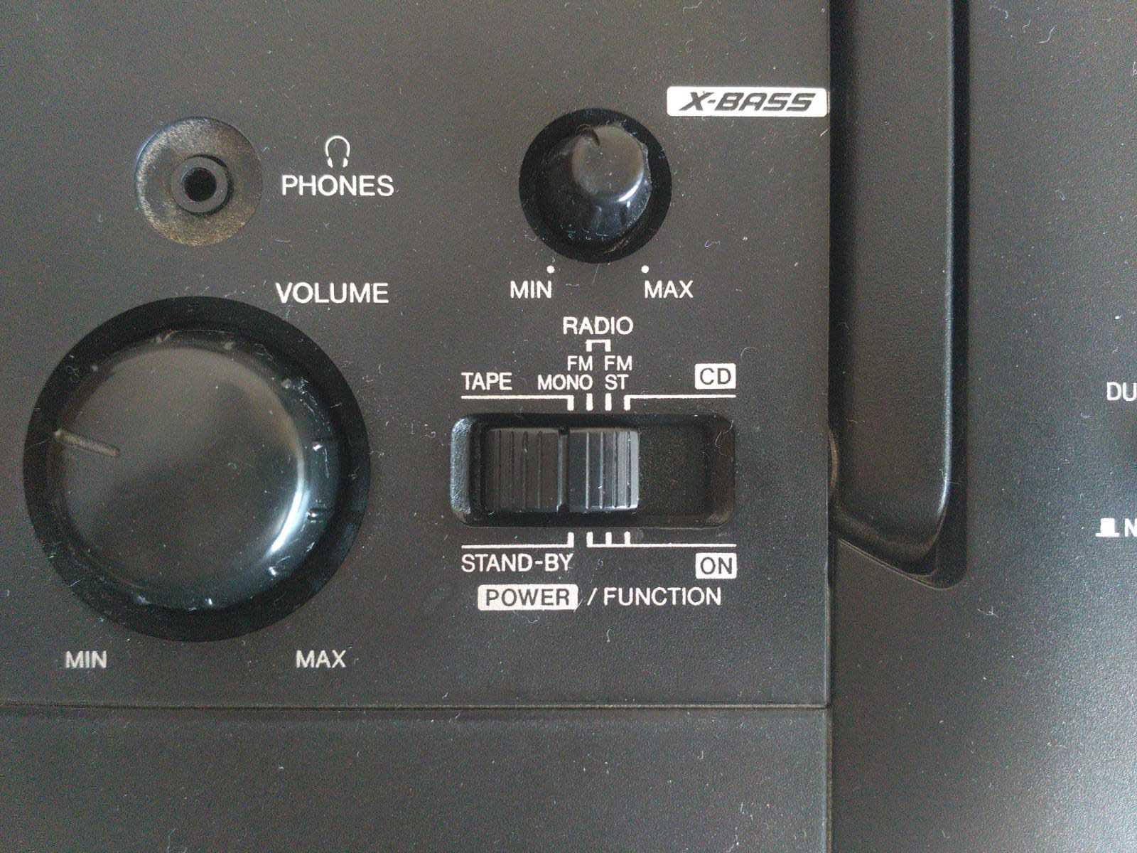

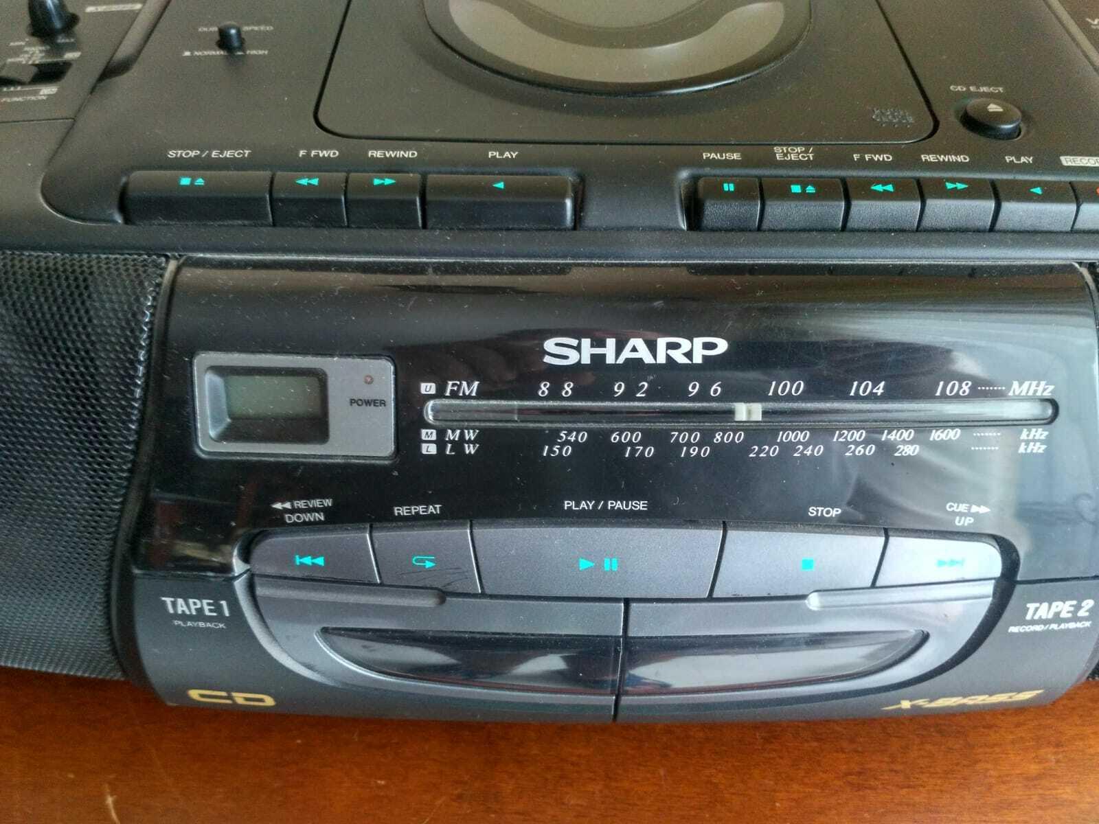

Selettore bande radio/cd/cassette Sharp WQ-CD60 difettoso.
Salve, un amico mi ha regalato questa radio/cd/cassette e dato che ha un buon suono, vorrei usarla.
Il problema è che ha un selettore delle bande che difetta all'accensionedevo schiacciarlo un po' per farla funzionare correttamente, solo all'inizio, poi va alla grande.
Prima di smontarla completamente per verificare i contatti: cosa mi consigliate di provare per risolvere?
Grazie.
Spray per elettronica, spruzzato nel commutatore (non da fuori, mi raccomando)
