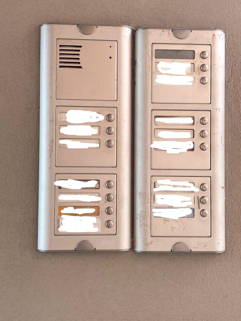

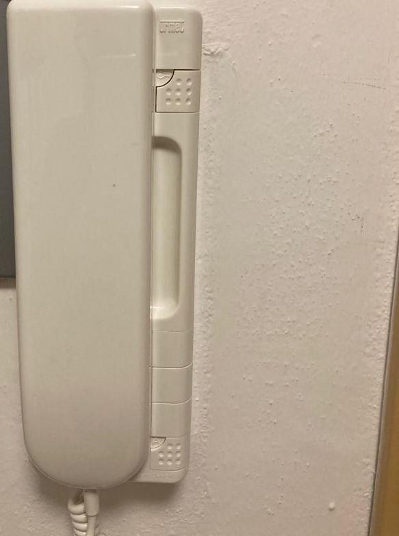

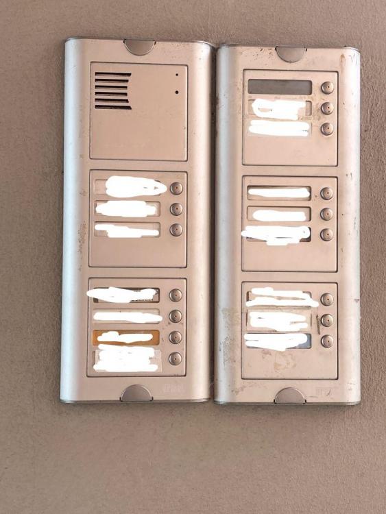

marcooo Inserito: 6 settembre 2021 Segnala Inserito: 6 settembre 2021 Buonasera a tutti, non sono molto ferrato per qual che riguarda impianti Urmet. Chiedo lumi a voi... Un cliente che abita in un condominio mi ha contattato e mi ha chiesto di aggiungere un citofono nel proprio appartamento. Ne hanno uno esistente di cui posterò la foto e mi ha detto che ha già acquistato il citofono aggiuntivo codice 1133/15. Dò per scontato che sia compatibile. Per quel che riguarda il collegamento immagino andrà in parallelo. Qualche accorgimento? Pubblico anche la foto della pulsantiera esterna. Grazie in anticipo per la disponibilità
ROBY 73 Inserita: 6 settembre 2021 Segnala Inserita: 6 settembre 2021 Ciao marcooo, 2 ore fa, marcooo ha scritto: Per quel che riguarda il collegamento immagino andrà in parallelo. In teoria sì, le morsettiere sono identiche, l'importante è che su entrambi ci siano impostati i jumper allo stesso modo. L'unico "inghippo" che ci potrebbe essere, è che il suono del campanello diviso per i due ronzatori potrebbe essere basso a causa di un'eventuale caduta di tensione
Roberto Garoscio Inserita: 8 settembre 2021 Segnala Inserita: 8 settembre 2021 Devi solo assicurarti sul tipo di suoneria, se a ronzatore o elettronica e se sistema 4+n o 1+n., per dettare i jumper in modo corretto.
