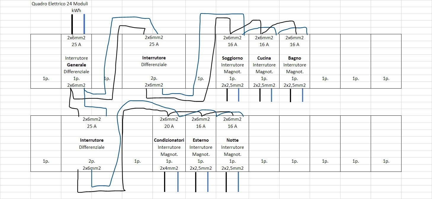

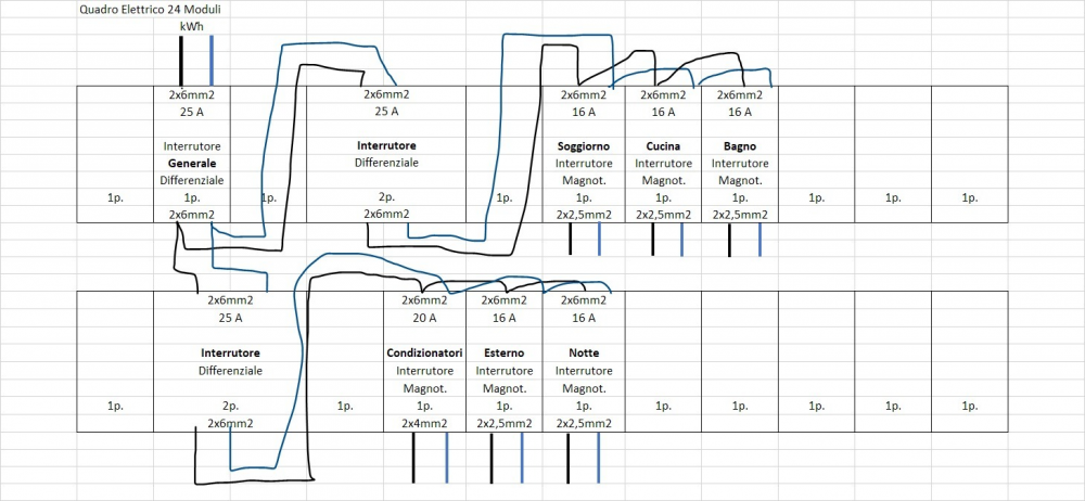

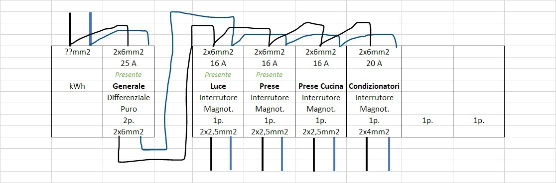

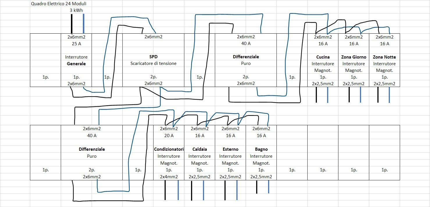

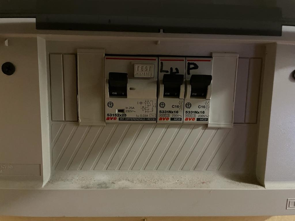

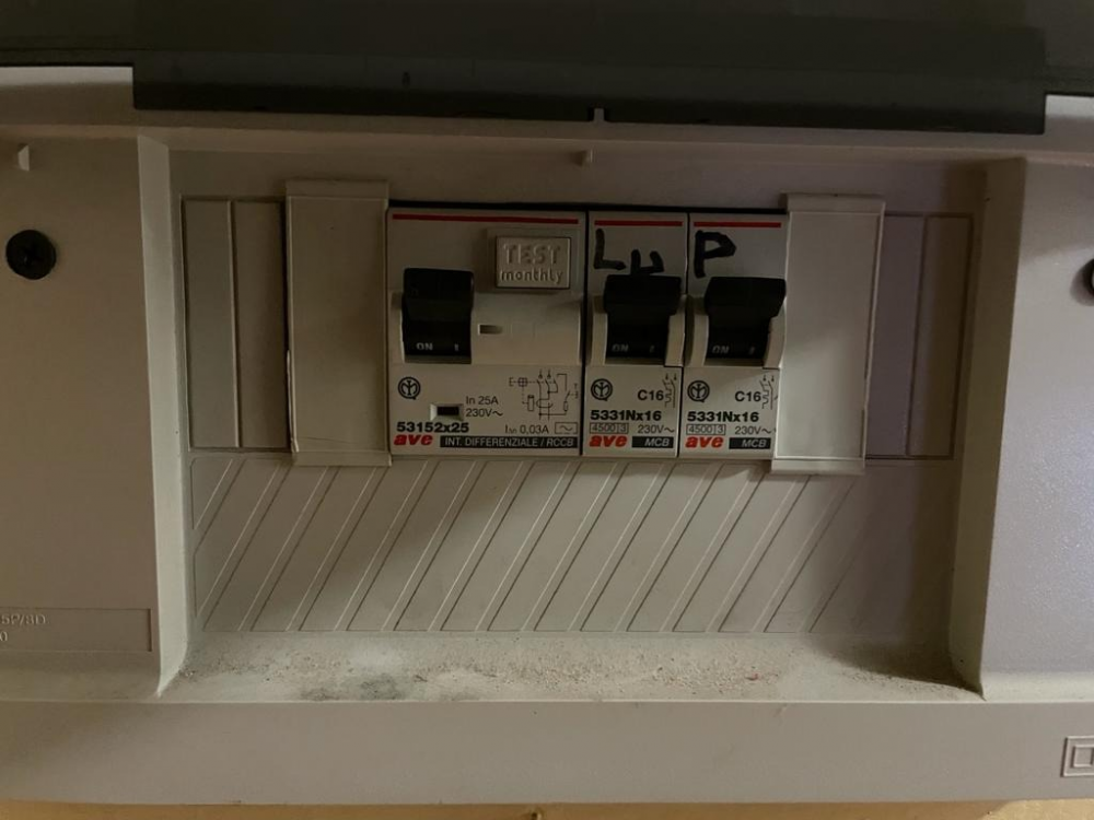

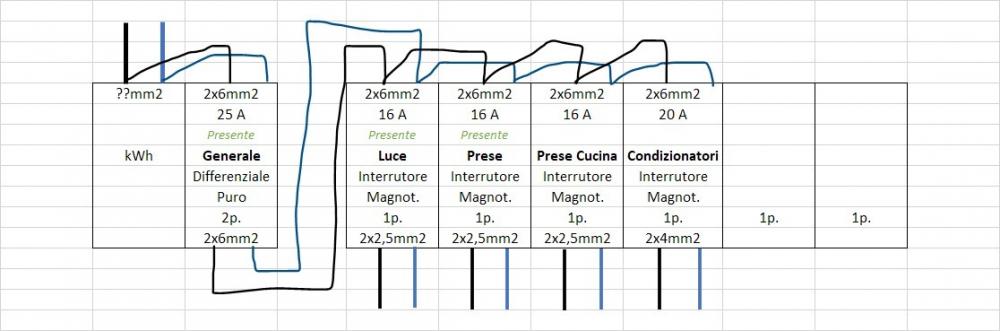

Leonardo_P Inserito: 7 settembre 2021 Segnala Inserito: 7 settembre 2021 (modificato) Buongiorno Attualmente stiamo ristrutturando un appartamento costruito nel 1974 e stiamo considerando di sostituire il quadro elettrico completamente o espandere con una linea condizionatori e linea prese cucina. Quadro Elettrico presente (scatola in metallo) 25 A 16 A 16 A AVE 53152x25 AVE 5331nx16 AVE 5331nx16 Generale Luce Prese Differenziale Interrutore Interrutore Puro Magnot. Magnot. Il elettricista vuole sostituire tutto il quadro e fare un impianto nuovo. Il mio piano era solitamente di espandere con una lina prese cucina con un interrutore magnotermico di 16A (5331nx16) e und interrutore magnotermico per i condizionatori trial di 20A: ??mm2 2x6mm2 2x6mm2 2x6mm2 2x6mm2 2x6mm2 25 A 16 A 16 A 16 A 20 A Presente Presente Presente kWh Generale Luce Prese Prese Cucina Condizionatori Differenziale Interrutore Interrutore Interrutore Interrutore Puro Magnot. Magnot. Magnot. Magnot. 2p. 1p. 1p. 1p. 1p. 1p. 1p. 2x6mm2 2x2,5mm2 2x2,5mm2 2x2,5mm2 2x4mm2 Prima domanda: La scatola in metallo per il quadro elettrico presente é un problema? Seconda domanda: Che pensate del mio piano? Grazie mille é saluti del abruzzo Modificato: 7 settembre 2021 da Leonardo_P
Leonardo_P Inserita: 7 settembre 2021 Autore Segnala Inserita: 7 settembre 2021 Inizialmente, il mio piano era solo di aggiungere la linea condizionatori. Sarebbe anche questa un'opzione o preferirebbe una linea separata per le prese in cucina (incl. Caldaia a gas)?
reka Inserita: 7 settembre 2021 Segnala Inserita: 7 settembre 2021 un solo differenziale è poco, soprattutto se aggiungi le due linee. del 74 io cambierei tutto
luigi69 Inserita: 7 settembre 2021 Segnala Inserita: 7 settembre 2021 Il 07/09/2021 alle 08:52 , reka ha scritto: del 74 io cambierei tutto Expand Esattamente Il 07/09/2021 alle 08:03 , Leonardo_P ha scritto: elettricista vuole sostituire tutto il quadro e fare un impianto nuovo. Expand Ha ragione Il 07/09/2021 alle 08:03 , Leonardo_P ha scritto: La scatola in metallo per il quadro elettrico presente é un problema? Expand Ti complica la vita , perché vuoi dire che a monte devi avere un differenziale Perche la luca da 16 ampere? Le linee prese cucina.. .da 2,5 ? Che contratto hai con il fornitore ?
Leonardo_P Inserita: 7 settembre 2021 Autore Segnala Inserita: 7 settembre 2021 (modificato) Il 07/09/2021 alle 10:49 , luigi69 ha scritto: Il 07/09/2021 alle 08:52 , reka ha scritto: del 74 io cambierei tutto Expand Esattamente Expand Come posso capire se l'impianto e verramente dell 1974? Le placche sembrano chambiati... Il 07/09/2021 alle 10:49 , luigi69 ha scritto: Il 07/09/2021 alle 08:03 , Leonardo_P ha scritto: elettricista vuole sostituire tutto il quadro e fare un impianto nuovo. Expand Ha ragione Expand Se l'impianto e verramente del 1974 li darei pure raggione... fin adesso non ci sono stati probleme. Lo farei piu per motivi di sicurezza. Il 07/09/2021 alle 10:49 , luigi69 ha scritto: Perche la luca da 16 ampere? Expand Das weis ich nicht. Normalmente si mette di 10A... Quello di 16A per la luce e gia presente nel'impianto attuale. Il 07/09/2021 alle 10:49 , luigi69 ha scritto: Le linee prese cucina.. .da 2,5 ? Che contratto hai con il fornitore ? Expand Da 3kwh. Se posso chiede, tu come lo faresti l'impianto? L'appartamento é di 65mq, Caldaia a Gas, Fornelli a Gas. Modificato: 7 settembre 2021 da Leonardo_P
luigi69 Inserita: 7 settembre 2021 Segnala Inserita: 7 settembre 2021 Il 07/09/2021 alle 16:40 , Leonardo_P ha scritto: Se posso chiede, tu come lo faresti l'impianto Expand Ho adesso risposto ad una discussione simile....purtroppo qualunque opera sarà condizionata dal fatto di avere tubazioni a disposizione . Puoi eseguire opere murarie ? Io dividersi, se possibile, luce e prese E cercherei di sezionare per bene la cucina e la caldaia Sia per ordinaria manutenzione, sia per eventuali problematiche delle prese nascoste dietro i mobili della cucina .
Leonardo_P Inserita: 7 settembre 2021 Autore Segnala Inserita: 7 settembre 2021 (modificato) Il 07/09/2021 alle 18:49 , luigi69 ha scritto: Ho adesso risposto ad una discussione simile....purtroppo qualunque opera sarà condizionata dal fatto di avere tubazioni a disposizione . Puoi eseguire opere murarie ? Expand Si, il massetto viene rifatto e il muratore e gia informato. (i lavori iniziano prossima settimana 🤔) Penso che per minimo il Quadro viene rifatto, la linea cucina e la linea condizionatori viene aggiunta e le placche con le scatole vengono cambiate. L'ultimo punto rimane solo se dovrei chambiare pure i fili che vanno ai frutti senza sostituire i corrugati... Modificato: 7 settembre 2021 da Leonardo_P
Maurizio Colombi Inserita: 8 settembre 2021 Segnala Inserita: 8 settembre 2021 Se rifai il pavimento, quei pochi tubi che passano sotto saranno martoriati al 50%, se cambi le scatole dovrai rompere e ricercare il tubo per collegarlo alla nuova scatola... A questo punto la posa della nuova tubazione e l'infilaggio di nuovi conduttori potrebbe essere anche più conveniente della certosina riparazione dell'esistente.
reka Inserita: 8 settembre 2021 Segnala Inserita: 8 settembre 2021 infatti, se metti mano ai massetti è inutile diventare matti con i vecchi tubi.. al massimo li usi per per le sole luci o per portare linee dati e la linea potenza la fai da zero così metti le scatole dove ti servono veramente..
Leonardo_P Inserita: 8 settembre 2021 Autore Segnala Inserita: 8 settembre 2021 Grazie per i vostri consigli. Per adesso non e ancora 100% sicuro se facciamo il massetto. Ce uno che dice che si deve rifare al 100%, l'altro che vuole mettere un prodotto sopra é fare la sovrapposizione é un'altro che vuole fare dei tagli al pavimento esistente é chiuderli con il silicone per dar al pavimento di sotto la possibilità di movimenti é poi la sovrapossizione.
reka Inserita: 8 settembre 2021 Segnala Inserita: 8 settembre 2021 io i tubi nuovi li tiro anche senza rifare il massetto. Se metto mano ai locali faccio sempre tracciare nel pavimento e metto un paio di corrugati nuovi..
Leonardo_P Inserita: 10 settembre 2021 Autore Segnala Inserita: 10 settembre 2021 (modificato) Oggi ho fatto un test veloce. Ho spento l'interrutore per le prese e alcune prese avevano ancora corrente. Non solo, anche la luce del bagno era spenta! Purtroppo, molte cose sono sbagliate nell'appartamento e non credo di poter evitare un impianto completamente nuovo. Il mio piano è ora di installare piu linee separate + scatola di derivazione per ogni linea. Dal Quadro Elettrico alle Scatole di derivazione prenderei 3 x 2,5mm2 e poi di li 1,5mm2. che ne pensate? Mi potete aiutare per il quadro? (Quadro con 24 Moduli?) Altra domanda: Nelle case italiane, l'80% delle volte vedo solo placche di 3 moduli. È normale? Io volevo installare diversi placche con moduli diversi 1, 2, 3, 4, 5 e 7. PS: Io ho fatto la scuola del'elettricista +/- 10 anni fa in germania. (pero mai lavorato come elettricista) Scusate se il mio italiano non e perfetto. Modificato: 10 settembre 2021 da Leonardo_P
Maurizio Colombi Inserita: 10 settembre 2021 Segnala Inserita: 10 settembre 2021 Il 09/09/2021 alle 23:53 , Leonardo_P ha scritto: Io volevo installare diversi placche con moduli diversi 1, 2, 3, 4, 5 e 7. Expand Se le trovi...
reka Inserita: 10 settembre 2021 Segnala Inserita: 10 settembre 2021 meglio non esagerare, io userei 4 moduli, le 6 moduli o simili sono comunque ingombranti e le metterei solo in posti specifici tipo zona TV per evitare ciabattame vario
Leonardo_P Inserita: 10 settembre 2021 Autore Segnala Inserita: 10 settembre 2021 Si, vabene. Adesso ho cambiato un po e arrivo a 5 da 1 Modulo, 9 da 2 Moduli, 6 da 3 Moduli, 7 da 4 Moduli, 4 da 5 Moduli. (appartamento di 65m2) Per il quadro che pensate?
reka Inserita: 10 settembre 2021 Segnala Inserita: 10 settembre 2021 perchè un differenziale come generale? è nel quadro o è al contatore? nel caso, da contatore a quadro quanti metri passano e c'è qualcosa? nel quadro mancano gli spd il nodo di terra lo metti nel quadro? io metterei i puri da 40A
Leonardo_P Inserita: 10 settembre 2021 Autore Segnala Inserita: 10 settembre 2021 Il 10/09/2021 alle 08:13 , reka ha scritto: perchè un differenziale come generale? è nel quadro o è al contatore? Expand ho continuato con il presente quadro. Ma vabene capisco, il differenziale come generalte e nel quadro. Adesso l'ho sostituto con un interrutore. Il 10/09/2021 alle 08:13 , reka ha scritto: nel quadro mancano gli spd Expand aggiunti, grazie! qui viene poi del int. generalle al spd e poi di li ai diff puri? Il 10/09/2021 alle 08:13 , reka ha scritto: il nodo di terra lo metti nel quadro? Expand intendi di portare 3 cavi dai int. magno. alle scatole di derivazione? (Nero, blu, giallo/verde) Il 10/09/2021 alle 08:13 , reka ha scritto: io metterei i puri da 40A Expand fatto grazie. voilà:
reka Inserita: 10 settembre 2021 Segnala Inserita: 10 settembre 2021 ma il contatore dov'è? c'è qualcosa prima di questo quadro?
Leonardo_P Inserita: 10 settembre 2021 Autore Segnala Inserita: 10 settembre 2021 (modificato) il contatore é in cantina. Nel'appartamento vedo solo il quadro. Dopo guardo bene, penso che dopo del contatore vengone delle salvavita in cantina e poi vanno sul quadro. Modificato: 10 settembre 2021 da Leonardo_P
Leonardo_P Inserita: 10 settembre 2021 Autore Segnala Inserita: 10 settembre 2021 Dal quadro alle scatole di derivazione che cavi dovrei prendere? Fase Nero 2,5mm2 Neutro Blu 2,5mm2 Terra??
reka Inserita: 10 settembre 2021 Segnala Inserita: 10 settembre 2021 di solito il primo tratto da QG a derivazioni si fa aumentando di uno scalino le sezioni, quindi 4mmq Blu per il neutro SEMPRE per la fase io uso nero o marrone aggiungendo il grigio se trifase. Se le linee luci anche se del 2,5 le proteggi con un C10 puoi fare anche il primo tratot con il 2,5mmq il gialloverde deve essere uguale alla sezione massima presente, quindi 4 poi 2,5
Leonardo_P Inserita: 10 settembre 2021 Autore Segnala Inserita: 10 settembre 2021 Cosa ancora non ho capito, il gialloverde si porta gia dal quadro? Dal quadro alle scatole di derivazione il corrugato da 20dn é sufficiente? Io pensavo adesso, di portare i corrugati dal QG a derivazioni con dn 20 con dei tracce al pavimento e poi dai derivazioni ai frutti con stessi corrugati tramite dei tracce al murro.
reka Inserita: 11 settembre 2021 Segnala Inserita: 11 settembre 2021 il gialloverde può anche non entrare nel quadro ma il nodo deve essere vicino per far si che siano efficaci gli SPD, se non sbaglio adesso la norma preferisce che la morsettiera di terra sia dentro al quadro generale , lo chiedevo più che altro per dire che è meglio abbondare con la dimensione del quadro.. anche coi corrugati meglio abbondare, piuttosto mettine due per tratta anche se uno rimane vuoto
Leonardo_P Inserita: 12 settembre 2021 Autore Segnala Inserita: 12 settembre 2021 Grazie! Dal quadro prendo fili unipolari oppure Cavo Doppio Isolamento Antifiamma con 3x4mm2 ?
reka Inserita: 13 settembre 2021 Segnala Inserita: 13 settembre 2021 tutto unipolare, i cavi si usano in altre pose.. ad esempio tra contatore e quadro usando un doppio isolamento ti permette di mettere solo un magnetotermico in partenza senza differenziale
