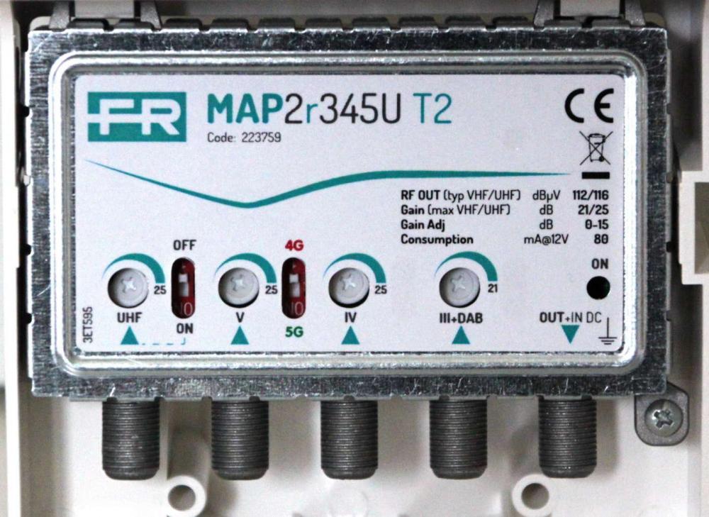

StefanoR97 Inserita: 7 settembre 2021 Autore Segnala Inserita: 7 settembre 2021 Ho comprato questo modello con filtro 4G/5G
snipermosin Inserita: 7 settembre 2021 Segnala Inserita: 7 settembre 2021 Sembrerebbe il modello "standard" con taglio sul 35 (che poi se i canali dal 35 in su sono forti passano uguale, attenuati ma passano, almeno fino al 40). La situazione è un po' complessa per la tua zona, potresti fare una prova di puntamento solo con antenna e spezzone di cavo diretta alla tv, prima in orizzontale secondo i canali della lista di sopra, e poi in verticale sempre secondo lista OTGTV, fai una ricerca e vedi cosa ricevi prendendo appunti e riportandolo quì. Mi raccomando, solo antenna > cavo > tv, niente amplificatore....
felix54 Inserita: 7 settembre 2021 Segnala Inserita: 7 settembre 2021 33 minuti fa, snipermosin ha scritto: Sembrerebbe il modello "standard" con taglio sul 35 (che poi se i canali dal 35 in su sono forti passano uguale, attenuati ma passano, almeno fino al 40). Quindi per la sua zona va bene; IV banda dal Penice e Calenzone e V banda da Valcava. Certo perde un po' di mux (ecco perchè solo 220 Canali) ma non si capisce il senso di "non vedo i canai rai HD" perchè Rai1HD arriva dal Penice mentre Rai2HD, Rai3HD e Rai sportHD sono irradiati da valcava. Sarebbe bene che questo aspetto venisse spiegato meglio.
StefanoR97 Inserita: 7 settembre 2021 Autore Segnala Inserita: 7 settembre 2021 25 minuti fa, felix54 ha scritto: perchè Rai1HD arriva dal Penice Infatti in questo momento l’antenna non sta puntando verso Penice, dovrei orientarla nel modo corretto (anche se a volte pensandoci bene Rai 1 HD facendo delle nuove scansioni in giornate molto soleggiate riesco a vederla), mentre per quanto riguarda la Rai 2HD, Rai 3HD e Rai Sport HD è come se non esistessero. Potrebbe essere che non ho regolato correttamente l’amplificatore? Io non essendo esperto e non avendo strumenti che calcolano il guadagno ho messo i regolatori della banda IV e V al massimo ma ho letto da qualche parte che se sparati al massimo della potenza potrebbero rovinare il segnale invece che migliorarlo. È vero? Per quanto riguarda invece il riposizionamento delle antenne penso che chiamerò un tecnico, non mi fido a salire sul tetto, ho paura di scivolare 😅
felix54 Inserita: 7 settembre 2021 Segnala Inserita: 7 settembre 2021 (modificato) 5 minuti fa, StefanoR97 ha scritto: Infatti in questo momento l’antenna non sta puntando verso Penice Da cosa lo hai dedotto/capito? Secondo te dove punta? Dalla foto delle antenne sembra che la divergenza fra esse non sia poi così diversa dai teorici, circa, 50°. Modificato: 7 settembre 2021 da felix54
StefanoR97 Inserita: 7 settembre 2021 Autore Segnala Inserita: 7 settembre 2021 12 minuti fa, felix54 ha scritto: Secondo te dove punta? Una punta a Milano mentre l’altra non saprei… da quanto mi hanno detto però Penice dovrebbe trovarsi dalla parte opposta a Milano mentre qui entrambe puntano in due direzioni simili ma non opposte. Poi potrei sbagliarmi… come ripeto sono un novellino in questi argomenti, sto imparando pian pianino.
felix54 Inserita: 7 settembre 2021 Segnala Inserita: 7 settembre 2021 Allora vale la pena che tu osservi la lista di otgtv che avevo postato e che ora ripropongo, dalla quale si evince che le direzioni corrette sono Valcava (Caprino Bergamasco) e Monte Penice (Menconico).https://www.otgtv.it/lista.php?code=BIDB&posto=Trivero (Valdilana) L'ultima colonna della tabella riporta i gradi corrispondenti alla direzione dei vari ripetitori e fanno riferimento alla bussola sulla quale in Nord corrisponde a 0 o 360°, Est è 90°, Sud 180° ed Ovest 270° Non ti sarà difficile capire con una bussola tradizionale o integrata nel cellulare se le antenne sono direzionate a circa 83° (Valcava) e 137° (Penice). Nella tua foto, la più alta è quella che dovrebbe essere puntata su Valcava e collegata sull'ingresso di V banda e l'altra sul Penice collegata in IV banda.
StefanoR97 Inserita: 7 settembre 2021 Autore Segnala Inserita: 7 settembre 2021 Perfetto, controllerò il prima possibile, sono curioso! Ti ringrazio per il tempo dedicatomi e per avermi fatto scoprire quel bellissimo sito, sei stato molto gentile!
felix54 Inserita: 7 settembre 2021 Segnala Inserita: 7 settembre 2021 27 minuti fa, StefanoR97 ha scritto: Perfetto, controllerò il prima possibile, sono curioso! Ti ringrazio per il tempo dedicatomi e per avermi fatto scoprire quel bellissimo sito, sei stato molto gentile! Se hai dubbi o incertezze, prima di fare pasticci, consultaci.
Domenico Maschio Inserita: 8 settembre 2021 Segnala Inserita: 8 settembre 2021 Come si può fare la bellezza di 33 post quasi tutti OT per rispondere ad una semplice domanda " Il mio dubbio è se la curvatura, quasi a 90 gradi creata dall’ingresso del cavo nel foro, possa compromettere la qualità del segnale " Quando ,oltretutto l'autore del post dice . "La tele la vedo senza grossi problemi, ricevo circa 220 canali esclusi i canali Rai in HD (dove non ho ancora capito il motivo di tale assenza) e la Nove che vedo a scatti, c’è da precisare che la casa si trova in una zona abbastanza svantaggiata e che l’antenna ha circa 30 anni quindi sarebbe da riallineare causa collocamento di ripetitori più potenti nella vicinanze. ". Discussione chiusa . Stafano apri una nuova discussione se vuoi chiarire altri aspetti del tuo impianto. Ciao
