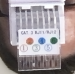

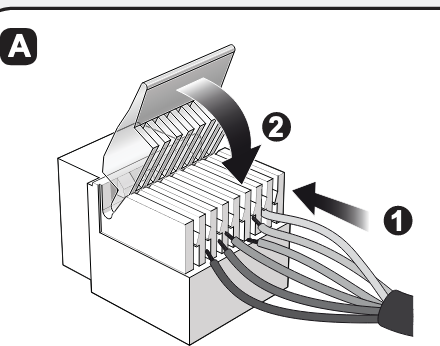

Collegare adsl su frutto ABB Chiara rj11
Salve, a quali uscite devo collegare i cavi, bianco e rosso, dell'adsl? Sono numerate da sinistra a destra da 1 a 6. Grazie
Schermata 2021-09-07 alle 15.14.28.png
Schermata 2021-09-07 alle 15.21.08.png
Modificato: da Moricec
Maurizio Colombi
Sui due centrali, quindi 3 e 4.
del_user_271852
Ciao mi permetto di aggiungere che a corredo del collegamento va inserito anche un filtro ADSL, nel caso sia presente un apparecchio telefonico, giusto per evitare interruzioni sulla portante nel caso si adopera il tel.
Modificato: da agos1969
Grazie mille.
3 bianco e 4 rosso? O è indifferente?
Maurizio Colombi
2 ore fa, Moricec ha scritto:
3 bianco e 4 rosso? O è indifferente?
Non c'è polarità, mettili come credi.
8 ore fa, Maurizio Colombi ha scritto:
Non c'è polarità, mettili come credi.
Grazie ancora.
