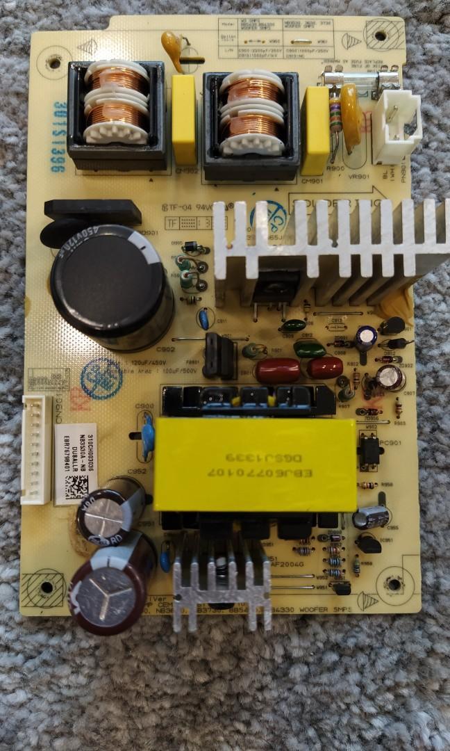

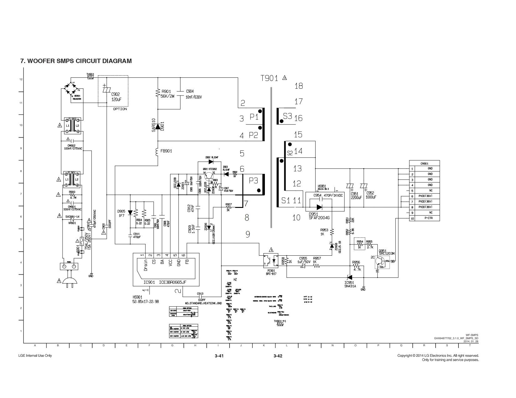

Savi1 Inserito: 8 settembre 2021 Segnala Inserito: 8 settembre 2021 Buongiorno, Vi chiedo di aiutarmi a risolvere un problema al subwoofer della soundbar lg (bn 3530a) che ha smesso di funzionare, portata al centro assistenza di zona mi viene detto che essendo fuori produzione non ci sono ricambi. Come avevo intuito il guasto dipende dalla power supply (EAX64877702) una volta aperto faccio le misurazioni con il tester, risconto la tensione di 300 V. ai capi del condensatore C902, mentre ai capi dei condensatori C951 e C952 non c'è alcuna tensione . Nel circuito che alimenta l'integrato (VCC) riscontro i diodi Zener DZ901 DZ 906 in corto ed il transistor non presenta alcuna tensione di giunzione. La loro sostituzione non produce gli effetti sperati. Alle misurazione con il tester tutti gli altri componenti sembrano non avere difetti.Si accettano consigli Grazie
Dumah Brazorf Inserita: 8 settembre 2021 Segnala Inserita: 8 settembre 2021 (modificato) Hai verificato che il corto non fosse ancora presente rimossi gli zener? Verificare lo stato dell'ice3br0665jf Modificato: 8 settembre 2021 da Dumah Brazorf
REDCAT2 Inserita: 8 settembre 2021 Segnala Inserita: 8 settembre 2021 Prova a sostituire il foto accoppiatore PC901. Se anche così non funziona sostituirei l'integrato IC901.
Savi1 Inserita: 8 settembre 2021 Autore Segnala Inserita: 8 settembre 2021 Dalle verifiche fatte con gli strumenti in mio possesso sembra che rimossi i due zener e il transistor non ci sia alcun corto. L'integrato non risulta in corto, ma ho potuto provarlo solo con il tester. prova a seguire il consiglio di sostituire il foto accoppiatore poi faccio sapere, grazie...
Savi1 Inserita: 8 settembre 2021 Autore Segnala Inserita: 8 settembre 2021 Foto accoppiatore testato (con i due tester), risulta essere buono. A questo punto il problema dovrebbe essere l'IC901, mi chiedo non dovrebbe trovarsi una tensione sul piedino 4 (VCC) del IC901.....?
Savi1 Inserita: 8 settembre 2021 Autore Segnala Inserita: 8 settembre 2021 Se volessi sostituire il modulo con questo trovato in rete, la tensione è di 36 volt 5 A e dovrebbe andare bene ma il piedino siglato P-CTR a cosa si riferisce...?
Dumah Brazorf Inserita: 8 settembre 2021 Segnala Inserita: 8 settembre 2021 (modificato) Va a modificare il riferimento del TL431 che comanda il fotoaccoppiatore quindi probabilmente la tensione erogata dall'alimentatore quando il dispositivo è acceso o spento. Altrimenti la tensione di standby da dove la prende? Il 431 è un altro componente che se fallisce ti blocca l'alimentatore. Modificato: 8 settembre 2021 da Dumah Brazorf
Savi1 Inserita: 8 settembre 2021 Autore Segnala Inserita: 8 settembre 2021 Grazie, domani proverò a sostituire anche il 431....
Savi1 Inserita: 17 settembre 2021 Autore Segnala Inserita: 17 settembre 2021 Alla fine ho sostituito le due resistenze R904 ed R 905 da 0,22 ohm (Interrotte), alimentando il circuito l'IC901 (ice3br0665jf) è letteralmente esploso....
Dumah Brazorf Inserita: 17 settembre 2021 Segnala Inserita: 17 settembre 2021 Bene, verifica anche ponte diodi e fusibile.
Savi1 Inserita: 17 settembre 2021 Autore Segnala Inserita: 17 settembre 2021 Veramente "male"......,ho ritestato tutti i componenti e non risultano anomalie, sia il ponte che il fusibile sono buoni, ho timore di sostituire l'ice3br0665jf anche perché ha un costo abbastanza elevato....
cortese2006 Inserita: 7 giugno 2023 Segnala Inserita: 7 giugno 2023 Ma poi hai risolto? Io ho lo stesso problema
