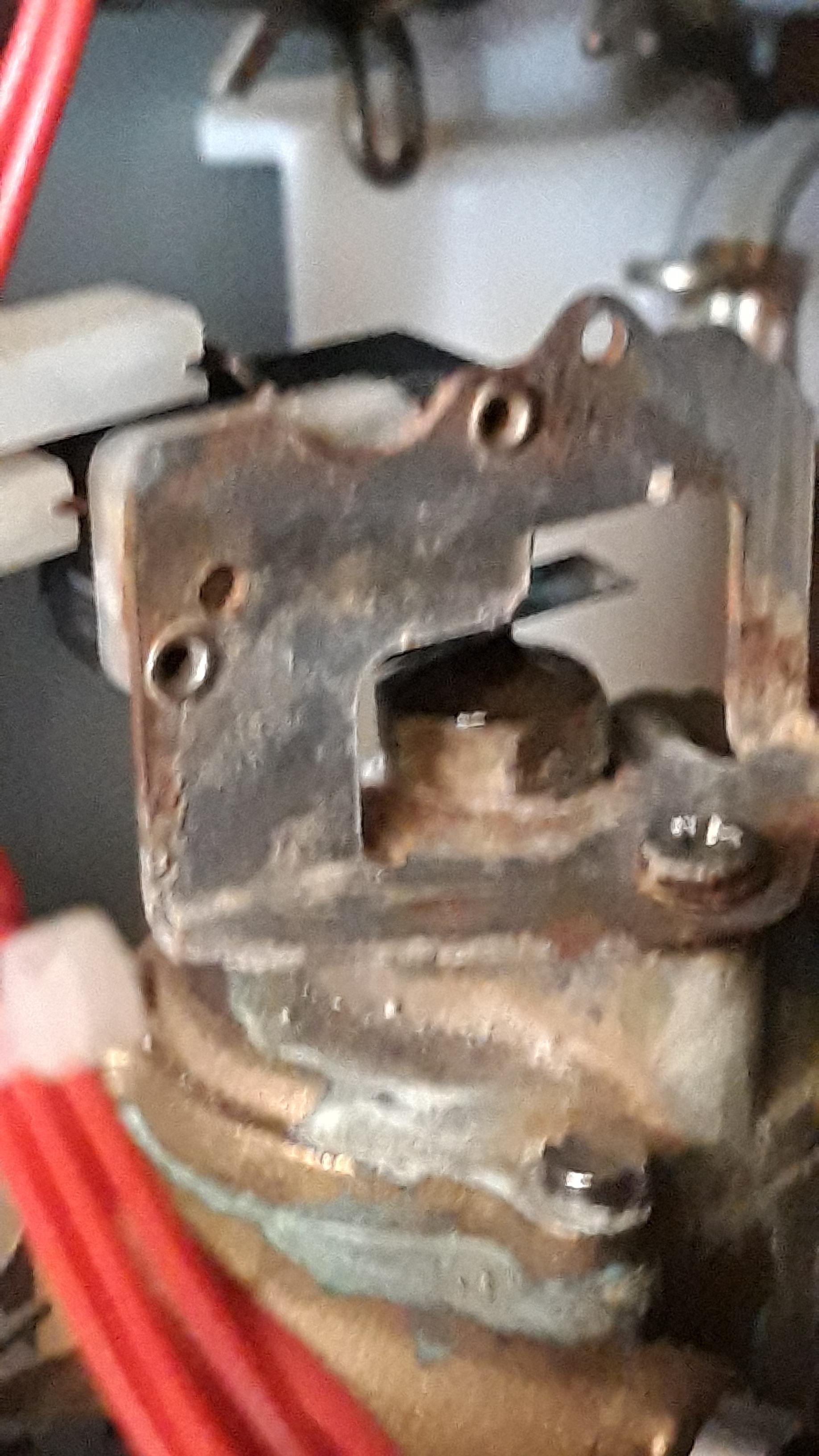

Mapivia70 Inserito: 8 settembre 2021 Segnala Inserito: 8 settembre 2021 (modificato) Buongiorno, dalla parte superiore della valvola tre vie (dove esce l'asticella) della mia caldaia baxi luna ht 330 si nota la perdita di un pò d'acqua. Per cambiare la membrana come devo procedere?Devo smontare tutta la valvola dalla caldaia oppure svitare solo le 4 viti della calotta? Grazie Modificato: 8 settembre 2021 da Mapivia70
Stefano Dalmo Inserita: 8 settembre 2021 Segnala Inserita: 8 settembre 2021 Qualche foto sarebbe di aiuto a noi e a te .
vincenzo barberio Inserita: 8 settembre 2021 Segnala Inserita: 8 settembre 2021 (modificato) Salve, se la perdita è intorno all'asticella va sostituito solo il premistoppa denominato da Baxi " assieme raccordo guida astina" codice 5630250. Se la membrana svolge ancora il suo lavoro, non occorre sostituirla, ma nel caso ce ne fosse bisogno, basta svitare le quattro viti. Il codice Baxi della membrana è : 5405320. I ricambi sono reperibili anche in rete digitando la denominazione ad il codice degli stessi. Modificato: 8 settembre 2021 da vincenzo barberio
Mapivia70 Inserita: 8 settembre 2021 Autore Segnala Inserita: 8 settembre 2021 Devo scaricare prima la caldaia ?
Stefano Dalmo Inserita: 8 settembre 2021 Segnala Inserita: 8 settembre 2021 Si devi scaricare la caldaia , quella sta sotto al micro di circolazione . Circuito primario .
