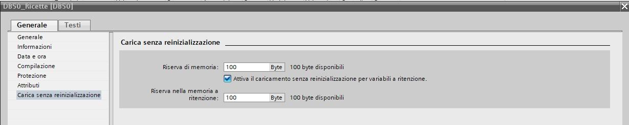

Trasferire DB senza reinizializzare
Buongiorno
Avrei bisogno di un aiuto per quanto riguarda il trasferimento di DB senza reinizializzare i valori attuali.
Ho visto che c'è una funzione dedicata chiamata "Attiva riserva di memoria" ma purtroppo la memoria è limitata, se devo allungare la DB di molti dati questo diventa un problema.
Esiste un metodo alternativo per cambiare struttura della DB e trasferire senza perdere i valori attuali?
PS: I valori di avvio non devono essere alterati
Io di solito per non rischiare vado on line con la db, faccio una istantanea dei valori e li trasferisco nei valori di avvio. in questo modo i valori della Db sono popolati con quelli attuali e se reinizializzi la Db automaticamente carichi i valori attuali.
Esatto, il mio problema però è se devo modificare una DB da offline. Mettiamo il caso che devo preparare una modifica prima di andare dal cliente.
Poi i valori di avvio vorrei mantenerli tutti a zero se fosse possibile
Creare una seconda DB con i dati nuovi lasciando quella vecchia intatta.
Certo che c'è!
Per i DB globali
e per  quelli d'istanza
Modificato: da dott.cicala
Esatto, però questa funzione ha una memoria limitata a 2 MB.
Modificato: da Crystal1995
2MB non sono pochi se il progetto è ben sviluppato
Infatti è quello che aveva fatto Crystal, ma voleva una alternativa.
18 minuti fa, acquaman ha scritto:
Infatti è quello che aveva fatto Crystal, ma voleva una alternativa.
Esatto
