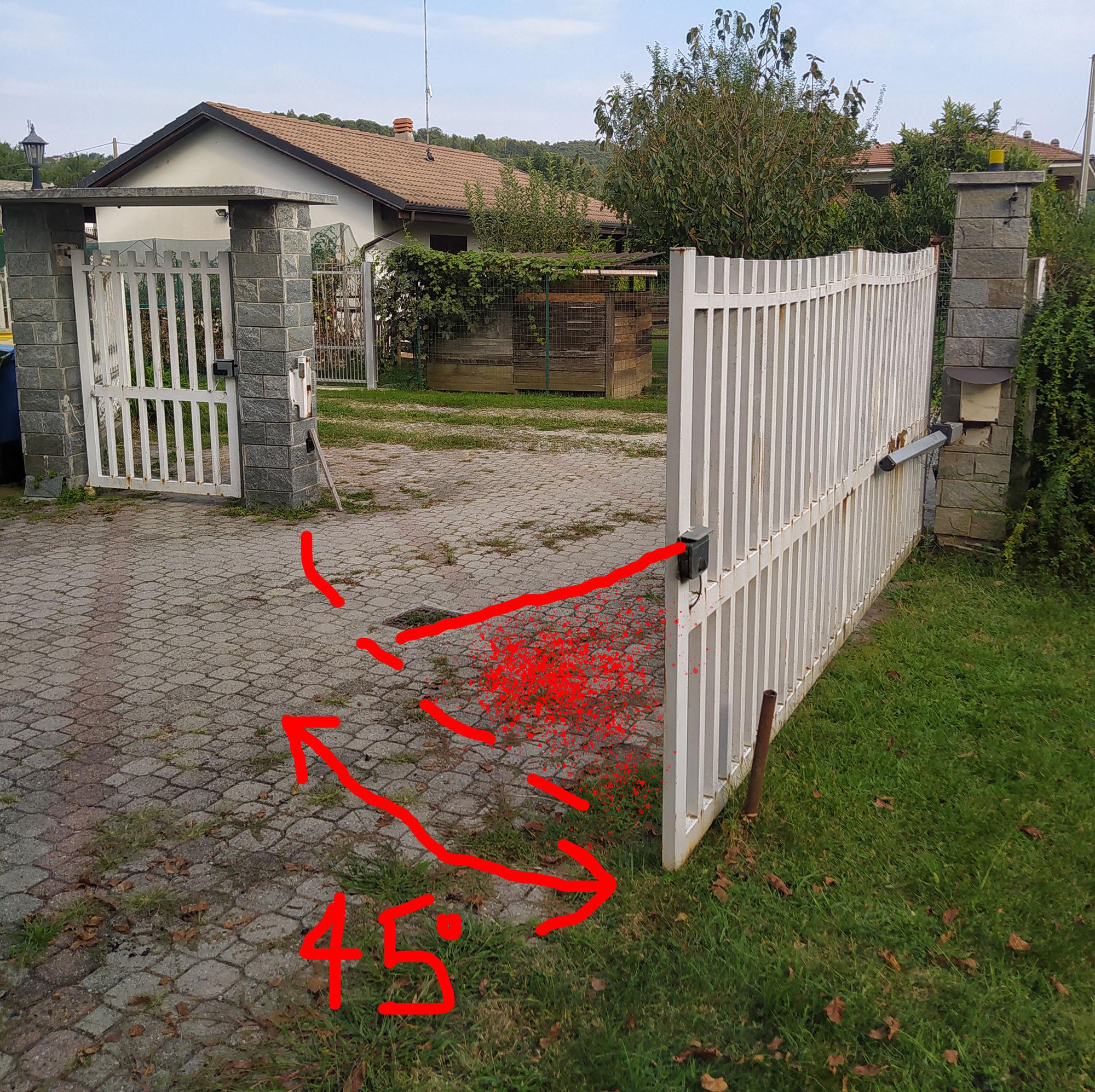

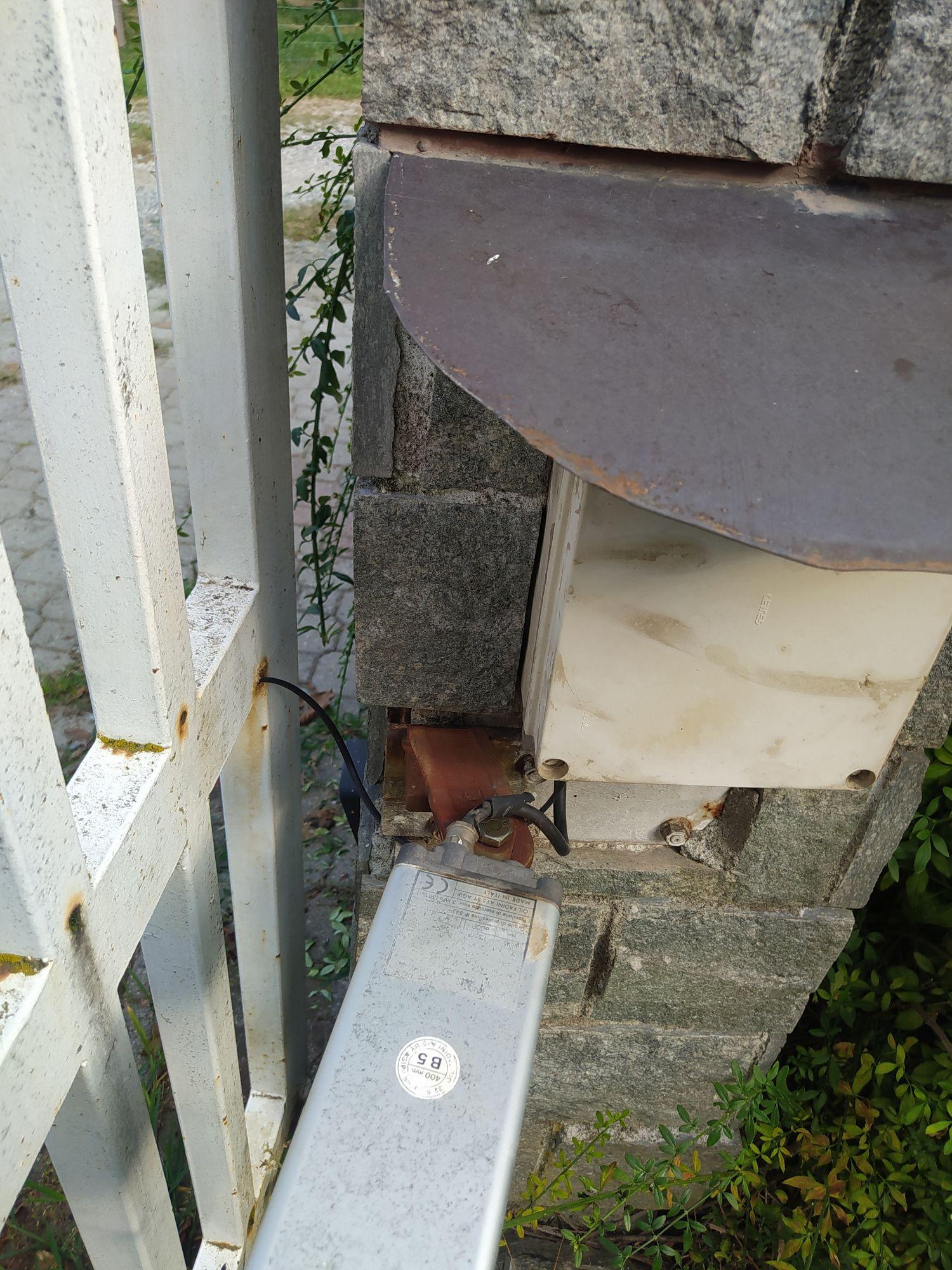

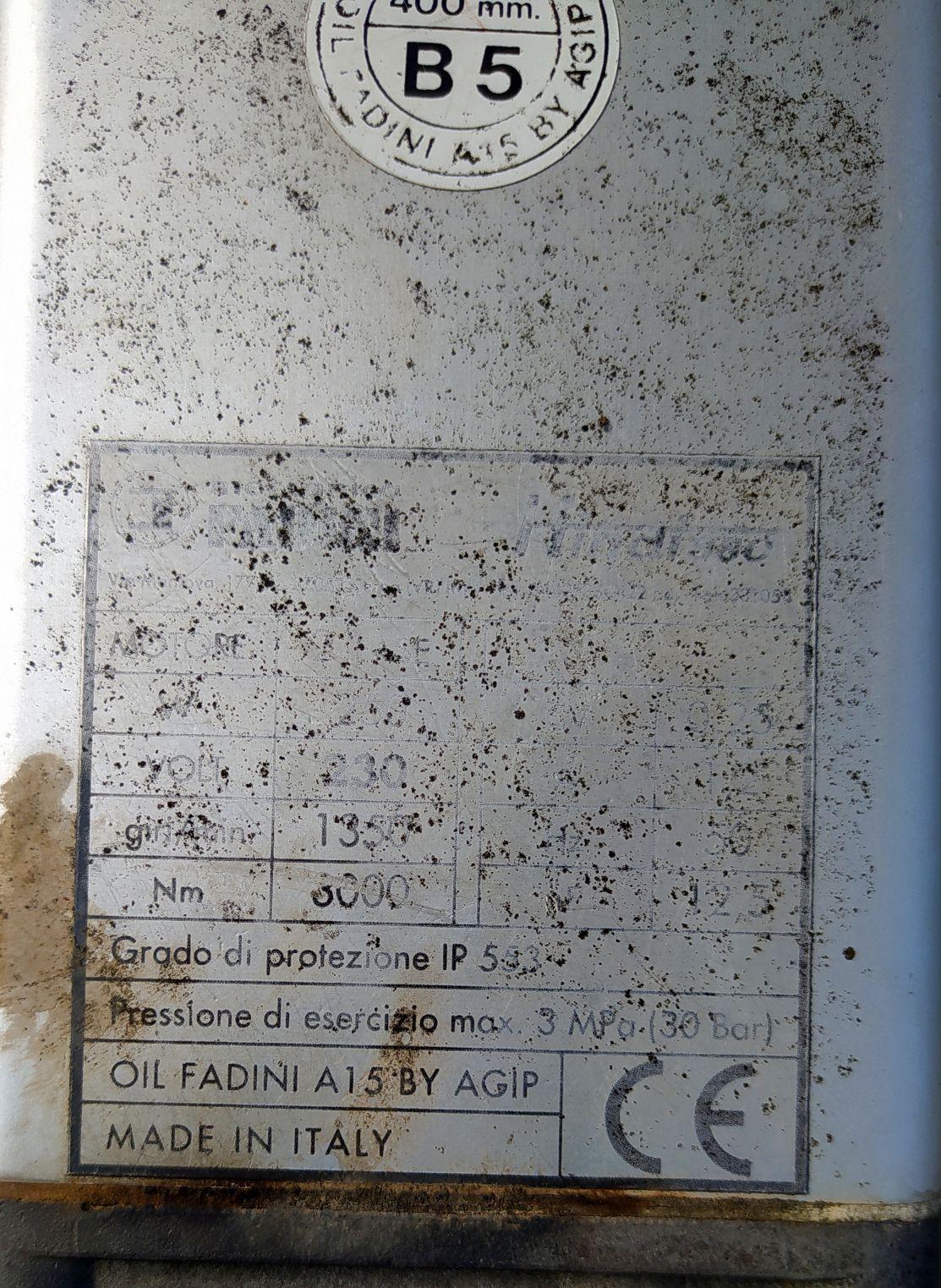

gtsolid Inserito: 8 settembre 2021 Segnala Share Inserito: 8 settembre 2021 ciao a tutti, oggi sono arrivato a casa e noto che il cancello si apre in autonomia ma, durante lo corsa di chiusura, spazza meta' dell'angolo poi si ferma, sento un rele' che scatta ed il cancello torna indietro. E cosi' via... Ho controllato la pulizia delle fotocellule e mi sembrano ok. Se esercito una pressione sul cancello, lo "accompagno" in chiusura, riesco a farlo chiudere. Sento un ronzio abbastanza pronunciato nel motore nella prima parte di corsa di chiusura. Ipotesi: 1) il motore sforza troppo ma non so legare questo allo scatto del rele'. 2) problemi nell'elettronica. A questo punto chiamerei un elettricista perche' li' mi fermo. 3) le fotocellule non sono ok, nonostante il mio controllo. Non saprei come andare piu' a fondo. mi sapreste essere di aiuto? Link al commento Condividi su altri siti More sharing options...
Maurizio Colombi Inserita: 8 settembre 2021 Segnala Share Inserita: 8 settembre 2021 ... almeno sapere di che prodotto stiamo parlando, marca e modello, ci potrebbe permettere di fare qualche ipotesi... Link al commento Condividi su altri siti More sharing options...
ElettrOil Inserita: 8 settembre 2021 Segnala Share Inserita: 8 settembre 2021 2 ore fa, gtsolid ha scritto: spazza meta' dell'angolo poi si ferma, Scusa l’ignoranza, ma cosa vuol dire? Link al commento Condividi su altri siti More sharing options...
gtsolid Inserita: 9 settembre 2021 Autore Segnala Share Inserita: 9 settembre 2021 23 ore fa, Maurizio Colombi ha scritto: ... almeno sapere di che prodotto stiamo parlando, marca e modello, ci potrebbe permettere di fare qualche ipotesi... Bella domanda. La targhetta si intravede appena (allegato) 21 ore fa, ElettrOil ha scritto: Scusa l’ignoranza, ma cosa vuol dire? Vedi qui la definizione 3 e l'allegato con i segni rossi. Praticamente fa 45 gradi, scatta un rele' (sento il suono) e torna indietro. Link al commento Condividi su altri siti More sharing options...
ElettrOil Inserita: 9 settembre 2021 Segnala Share Inserita: 9 settembre 2021 Sembra come se facesse il colpo d’inversione…. Il cavo elettrico che esce dal motore, è in condizioni pessime, io comincerei con il far revisionare l’attuatore e sostituire il condensatore. Fatto ciò si vedrà se vi sono problemi anche sulla scheda elettronica. Dimenticavo, l’attuatore è un Fadini. Link al commento Condividi su altri siti More sharing options...
gtsolid Inserita: 10 settembre 2021 Autore Segnala Share Inserita: 10 settembre 2021 21 ore fa, ElettrOil ha scritto: Sembra come se facesse il colpo d’inversione…. Il cavo elettrico che esce dal motore, è in condizioni pessime, io comincerei con il far revisionare l’attuatore e sostituire il condensatore. Fatto ciò si vedrà se vi sono problemi anche sulla scheda elettronica. Dimenticavo, l’attuatore è un Fadini. Grazie per le dritte. Domanda stupida: come funziona un cancello? capisco l'apertura ma ad esempio non so cos'e' il "colpo d'inversione". Dovrebbe tornare indietro in seguito ad un timer, oppure al passaggio di un corpo davanti alle fotocellule. Inoltre non capisco cosa possa causare lo scatto di un rele' sempre allo stesso punto, mi aspetterei un comportamento piu' "casuale" diciamo Link al commento Condividi su altri siti More sharing options...
ElettrOil Inserita: 11 settembre 2021 Segnala Share Inserita: 11 settembre 2021 Il colpo d’inversione, nei cancelli con serratura, funziona così: Cancello chiuso, al comando di open, il motore viene alimentato per 3” in chiusura, e poi contemporaneamente viene alimentata la serratura e viene data corrente al motore in apertura. Link al commento Condividi su altri siti More sharing options...
gtsolid Inserita: 11 settembre 2021 Autore Segnala Share Inserita: 11 settembre 2021 3" in chiusura per essere sicuri che il cancello sia chiuso quando la serratura viene fatta scattare? Link al commento Condividi su altri siti More sharing options...
ElettrOil Inserita: 11 settembre 2021 Segnala Share Inserita: 11 settembre 2021 No, per agevolare lo sgancio della serratura, per esseri sicuri che l’elemento mobile che deve sganciarsi, non stia subendo carico dalla controbocchetta. Link al commento Condividi su altri siti More sharing options...
gtsolid Inserita: 12 settembre 2021 Autore Segnala Share Inserita: 12 settembre 2021 Il 9/9/2021 alle 21:05 , ElettrOil ha scritto: Sembra come se facesse il colpo d’inversione…. Il cavo elettrico che esce dal motore, è in condizioni pessime, io comincerei con il far revisionare l’attuatore e sostituire il condensatore. Fatto ciò si vedrà se vi sono problemi anche sulla scheda elettronica. Dimenticavo, l’attuatore è un Fadini. Sembra che non stia solo capendo a che punto del ciclo e', non che ci sia un guasto hw. Forse basta spingerlo a mano per forzare la chiusura? Link al commento Condividi su altri siti More sharing options...
ElettrOil Inserita: 12 settembre 2021 Segnala Share Inserita: 12 settembre 2021 Si potrebbe provare a togliere tensione alla scheda, sbloccare l’attuatore, portare il cancello in chiusura, ribloccare, ripristinare la tensione e provare a farlo partire. Link al commento Condividi su altri siti More sharing options...
bumbo Inserita: 13 settembre 2021 Segnala Share Inserita: 13 settembre 2021 comincia a cambiare il condensatore. Link al commento Condividi su altri siti More sharing options...
