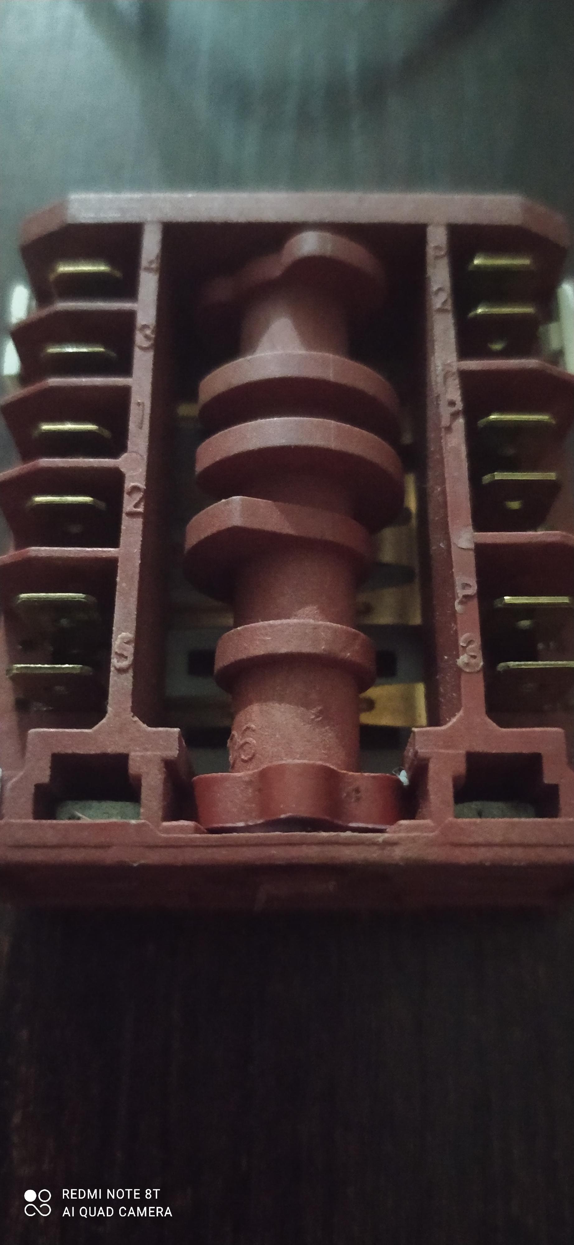

Commutatore forno elettrolux 333x
Umberto 75
Salve a tutti
Sono qui a chiedervi aiuto a ricomporre lo schema elettrico del commutatore di questo forno. Un amico ha pensato di sostituirlo in fai da te senza aver fatto neanche una foto prima di scollegare i cavi. Il commutatore in realtà non ha nullo di guasto tranne l'asta della manopola. Se qualcuno avesse qualche foto ho sa la sequenza sarei molto grato. Allego qualche foto
Grazie anticipatamente
Link al commento
Condividi su altri siti
Per combinazione sto lavorando su un commutatore simile:
stessa numerazione  P3 - P1 - P2 ; 5 - 2 - 1 - 3 - 4.
Questo è alimentato rispettando Fase e Neutro. Cablato così :
[Fase(L) <termostato limite >P3] ; [5<luce forno> Neutro ] ;
5<Termostato variabile> P1 ; ( lampada spia ai capi del termostato
segnala temperatura raggiunta - rischio ustioni. ! )
2<grill> Neutro ; 1<suolo> Neutro ; P2<cielo> Neutro ;
4<ventilato > Neutro
Terra<>Masse carcassa e resistenze.
Il Neutro va diretto alle resistenze che
non vengono sollecitate inutilmente tra FASE-TERRA
Prima di effettuare i collegamenti poui compilare una tabella
con le posizioni del commutatore e i contatti che lavorano
Es. : pos. 1 solo P3-5
Pos.2  + P1>1>3>P2
Pos. 3 + P1>1>3>P2>4
Pos. 4 + P1>2>3
Et cetera.
Link al commento
Condividi su altri siti
