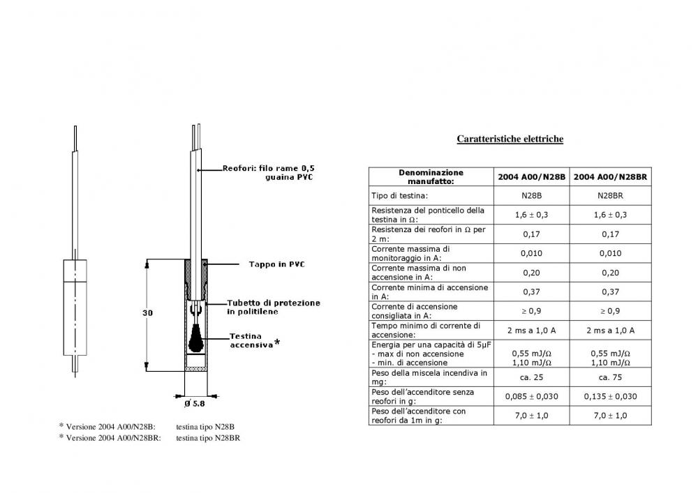

accenditore pirotecnico
Buongiorno, sono nuovo del gruppo e oltre che un poco di elettronica in se stessa  mi interessano soluzioni che possano riguardare la pirotecnica quali per esempio radiocomandi.
Un problema che dovrei risolvere riguarda gli accenditori. Questi funzionano con una tensione molto variabile. Generalmente con 12 o 24 volt. Il mio problema è che dopo arrivata una tensione che innesca l'accenditore, quest'ultimo può cortocircuitare i reofori che servono a collegare la resistenza di accensione una vota che questa si è accesa. Non potendo interrompere la tensione ai capi del filo dell'accenditore, perchè mi serve per alimentare altro, cerco una soluzione per evitare il cortocircuito dopo che l'accenditore è entrato in funzione. Ho pensato a un relè al quale l'accenditore sia collegato al contatto NC e che la bobina sia eccitata con un piccolo ritardo nell'ordine di 2, 3 secondi  che è il tempo sufficiente per l'accensione. Vi ringrazio per l'attenzione e per vostri eventuali suggerimenti
accenditore scheda tecnica 2004 A00 N28 IT.jpg
Se ho capito ben vorresti che il relè che comanda l'accenditore rimanesse eccitato per circa 3".
Ma non ho capito se dai continuamente tensione alla bobina del relè e questo deve diseccitarsi dopo 3" o se dai solo un impulso e questo rimane eccitato per 3".
La linea di ogni accensione deve essere limitata in corrente, per esempio con un PTC, il quale aumenta di resistenza se caldo, e si ripristina quando si fredda.
E' ovvio che se su una stessa linea ci sono più accensioni in parallelo netto, il primo accenditore che va in cortocircuito blocca ogni altra possibilità di accensione.
Modificato: da patatino59
Si può anche mettere un fusibilein serie ad ogni singolo accenditore, cosicchè se un accenditore va in corto circuito si brucia immediatamente il suo fusibile.
Prendendo ad esempio l'accenditore di cui a riportato i dati, basta mettere in serie all'accenditore un fusibile da 0.5A e, qualora la testina andasse in corto circuito, il fussibile interverrebbe evitano che vada in corto tutta l alinea di alimentazione alle testine di accensione.
Grazie per le sollecite risposte. Chiarisco: in parallelo all'accenditore la tensione alimenta un motorino e questo deve funzionare anche dopo che l'accenditore brucia. Dall'esterno la linea di alimentazione è unica. Forse il fusibile in serie potrebbe essere una soluzione, anche semplice,  facendo attenzione che la soglia di intervento sia più alta di quella dell'accenditore che anch'esso è simile a un fusibile.
Modificato: da Cucinotto
Per l'uso di un PTC, domando, se una volta che dovesse intervenire, se può stare sotto tensione per circa venti minuti che è il tempo mediamente dopo il quale si toglierà la tensione generale.
1 ora fa, Cucinotto ha scritto:
se può stare sotto tensione per circa venti minuti
Certamente.
Nelle TV, dove era usato per la smagnetizzazione, restava acceso anche per settimane.
La PTC è una ottima soluzione, ma credo sia difficile da reperire, mi pare che non vengono costruite per tutti i valori.
Trovi più facilmente i fusibili autoripristinanti, almeno un centinaio di volte funzionano, poi cominciano ad intervenire prima del tempo.
  • 3 weeks later...
Allego link ad altra discussione relativa a PTC
Il 10/9/2021 alle 19:42 , Cucinotto ha scritto:
in parallelo all'accenditore la tensione alimenta un motorino (*) e questo deve funzionare
anche dopo che l'accenditore brucia(#) . Dall'esterno la linea di alimentazione è unica(&)
(*) Presumo che il motorino non sia "usa e getta", come l' accenditore.
(#) Per ottenere ciò, sia utilizzando un fusibile normale o autoripristinante come il PTC,
dovrà intercettare  solo la derivazione verso l' accenditore,
lasciando diretta quella del motore.
(&) Se la alimentazione è in corrente continua, sarebbe da provare l' inserzione di un
condensatore elettrolitico da 50 Volt di capacità opportuna, al posto del ptc!
Potrebbe  svolgere la funzione del timer caricandosi attraverso l' accenditore,
per poi interrompere la corrente a fine carica in pochi secondi!
