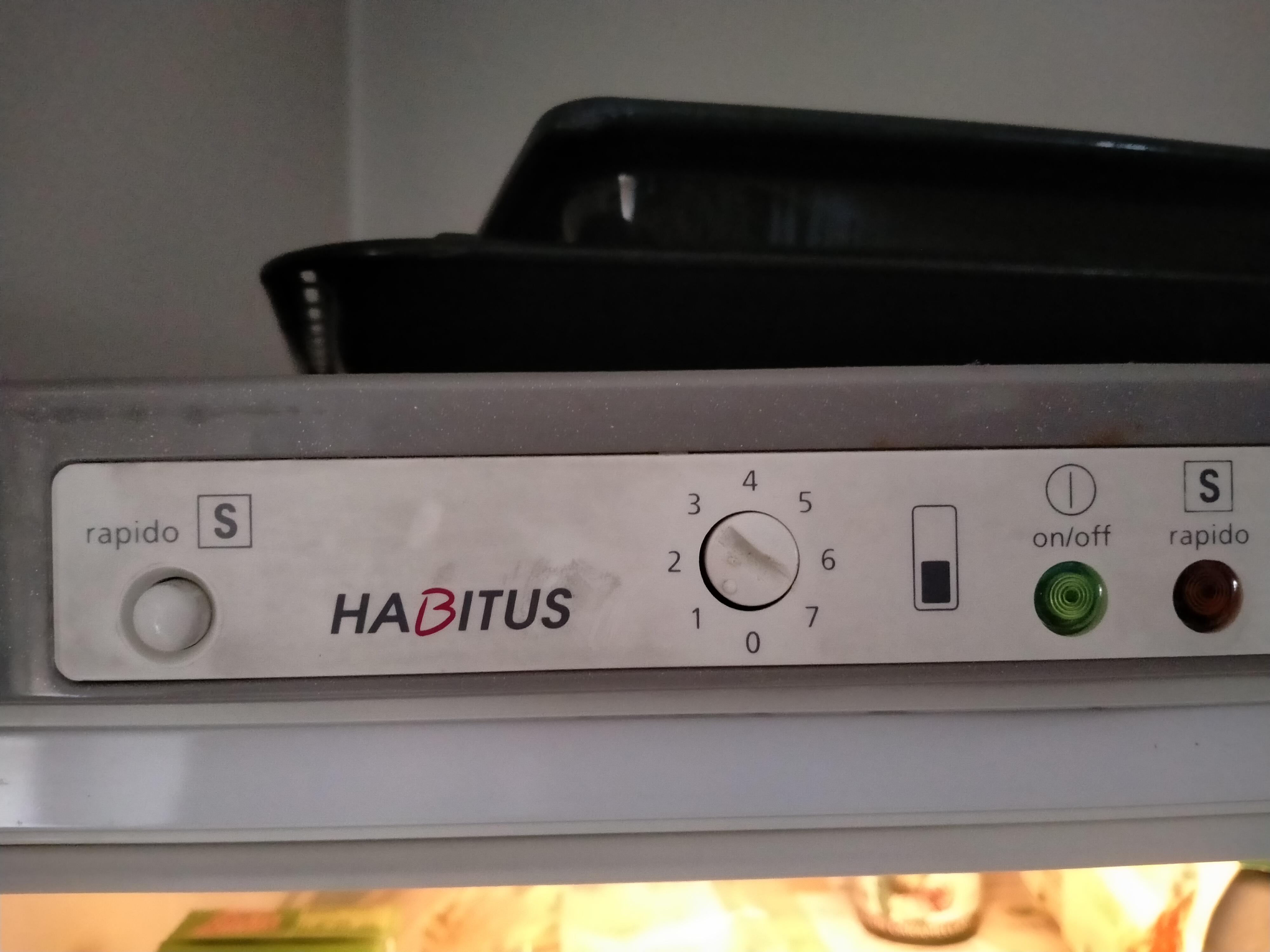

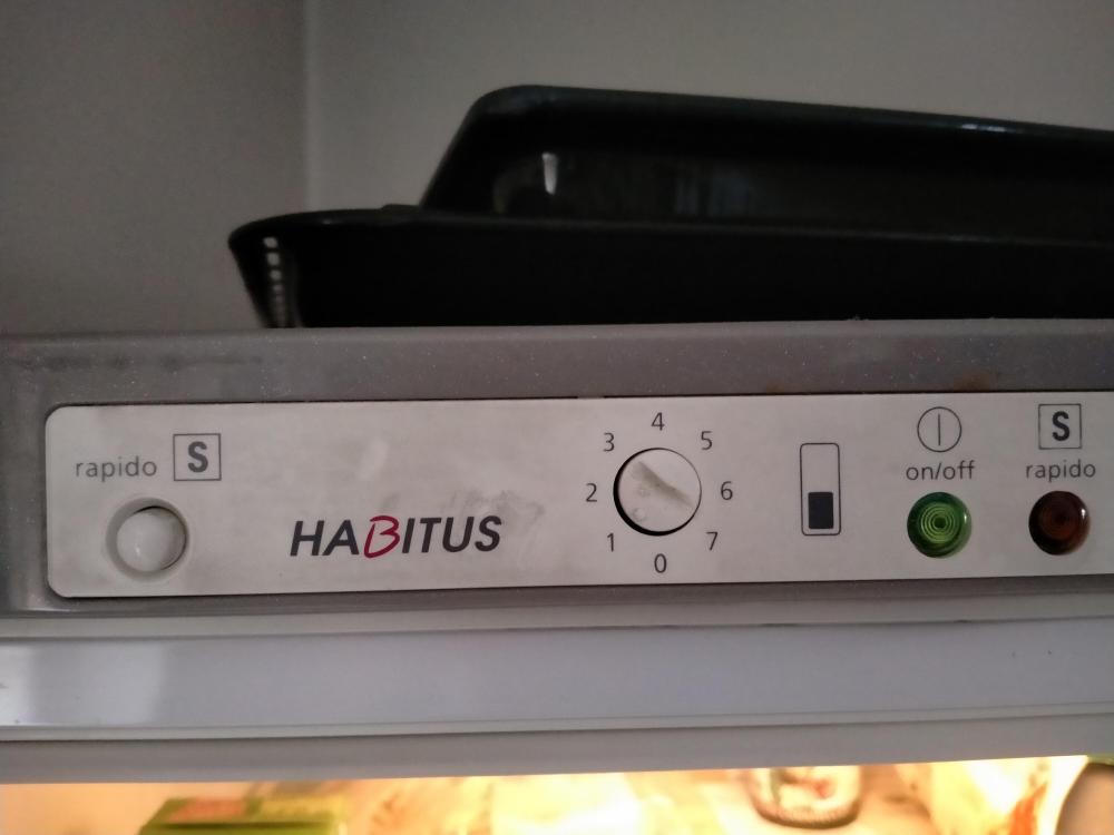

Denis73 Inserito: 10 settembre 2021 Segnala Inserito: 10 settembre 2021 Buongiorno a tutti! Volevo chiedere un consiglio/parere; possiedo un frigorifero combinato Sangiorgio DUO40X; premetto che è un pò datato... ma ha sempre funzionato benissimo; improvvisamente ha smesso di funzionare il freezer; la cosa "strana" è che la spia di accensione freezer rimane spenta (e così ovviamente anche il freezer) ma se premo il pulsante di congelazione rapida il motore entra in funzione e genera effettivamente freddo (ma si accende solo la spia della congelazione rapida). Potrebbe essere la sonda temperatura? Prima di acquistare un nuovo elettrodomestico vorrei sentire i pareri di qualche esperto. Ringrazio sin d'ora
Stefano Dalmo Inserita: 10 settembre 2021 Segnala Inserita: 10 settembre 2021 Prima controlla l'interruttore o il termostato che aziona il congelatore . Se ha un termostato meccanico , posta una foto .
Denis73 Inserita: 10 settembre 2021 Autore Segnala Inserita: 10 settembre 2021 28 minuti fa, Stefano Dalmo ha scritto: Prima controlla l'interruttore o il termostato che aziona il congelatore . Se ha un termostato meccanico , posta una foto . Innanzitutto grazie per la gentile risposta; io ammetto la mia grossa ignoranza in materia. Allego una foto del "pannello" d'impostazione.
Stefano Dalmo Inserita: 10 settembre 2021 Segnala Inserita: 10 settembre 2021 Devi smontare il carter e portare a vista il termostato poi in base ai numeri presenti sui faston ti dico dove controllare o ponticellare .
Denis73 Inserita: 10 settembre 2021 Autore Segnala Inserita: 10 settembre 2021 Ho provato a smontare il carter di copertura rimuovendo le 4 viti di fissaggio ma senza risultati....risulta "bloccato" nella parte centrale. Data la mia scarsa manualità mi sa tanto che contatterò un tecnico. Grazie comunque infinitamente per le gentili risposte!
