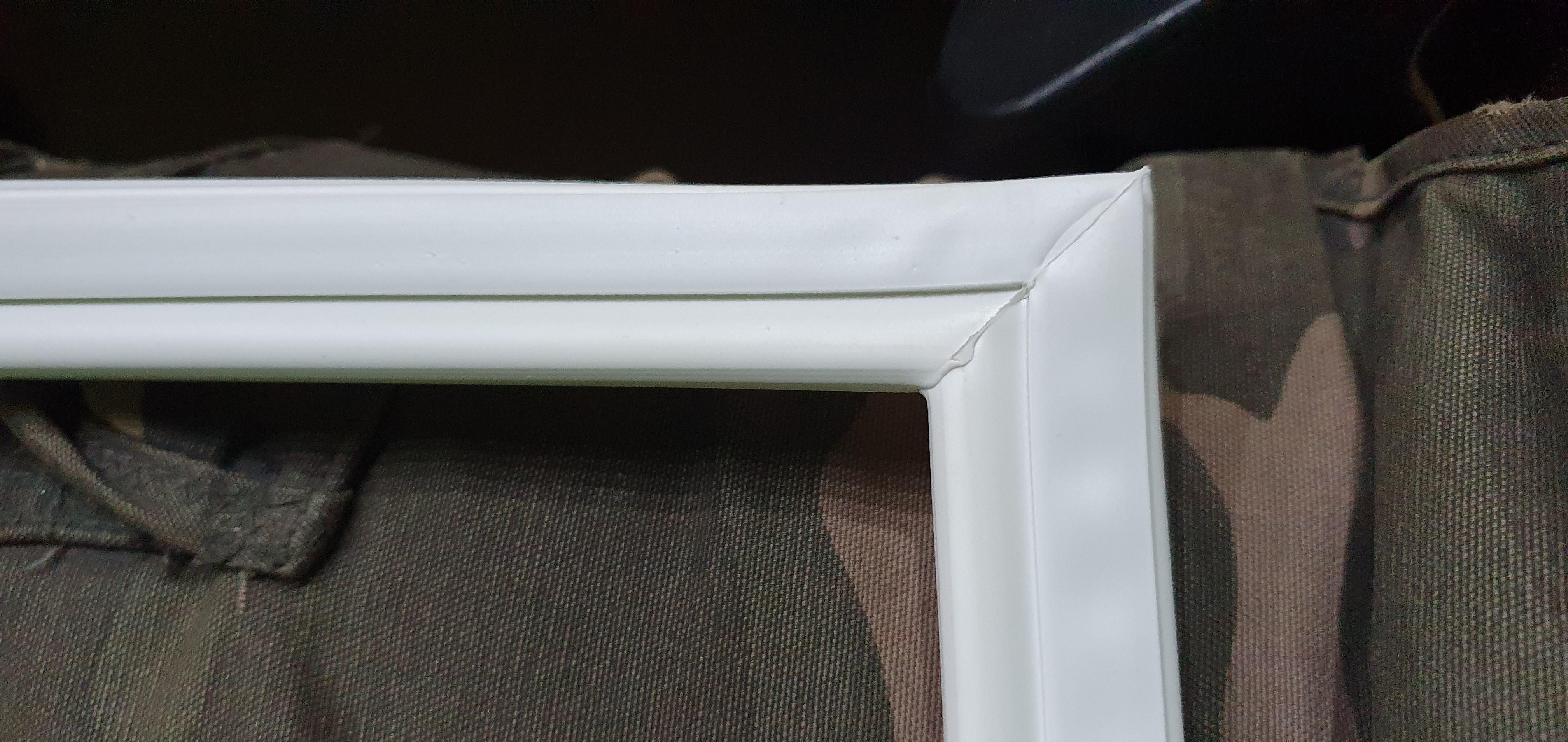

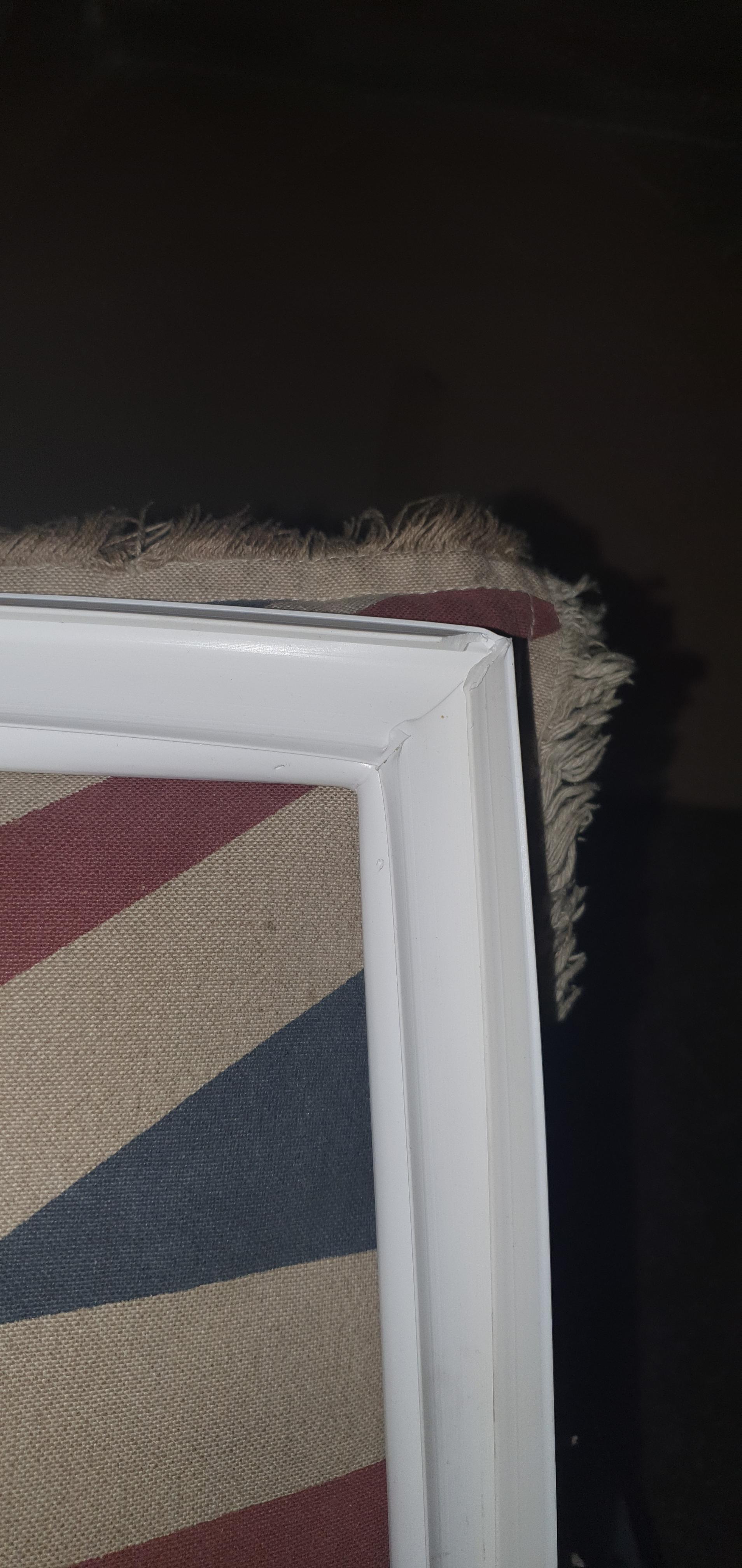

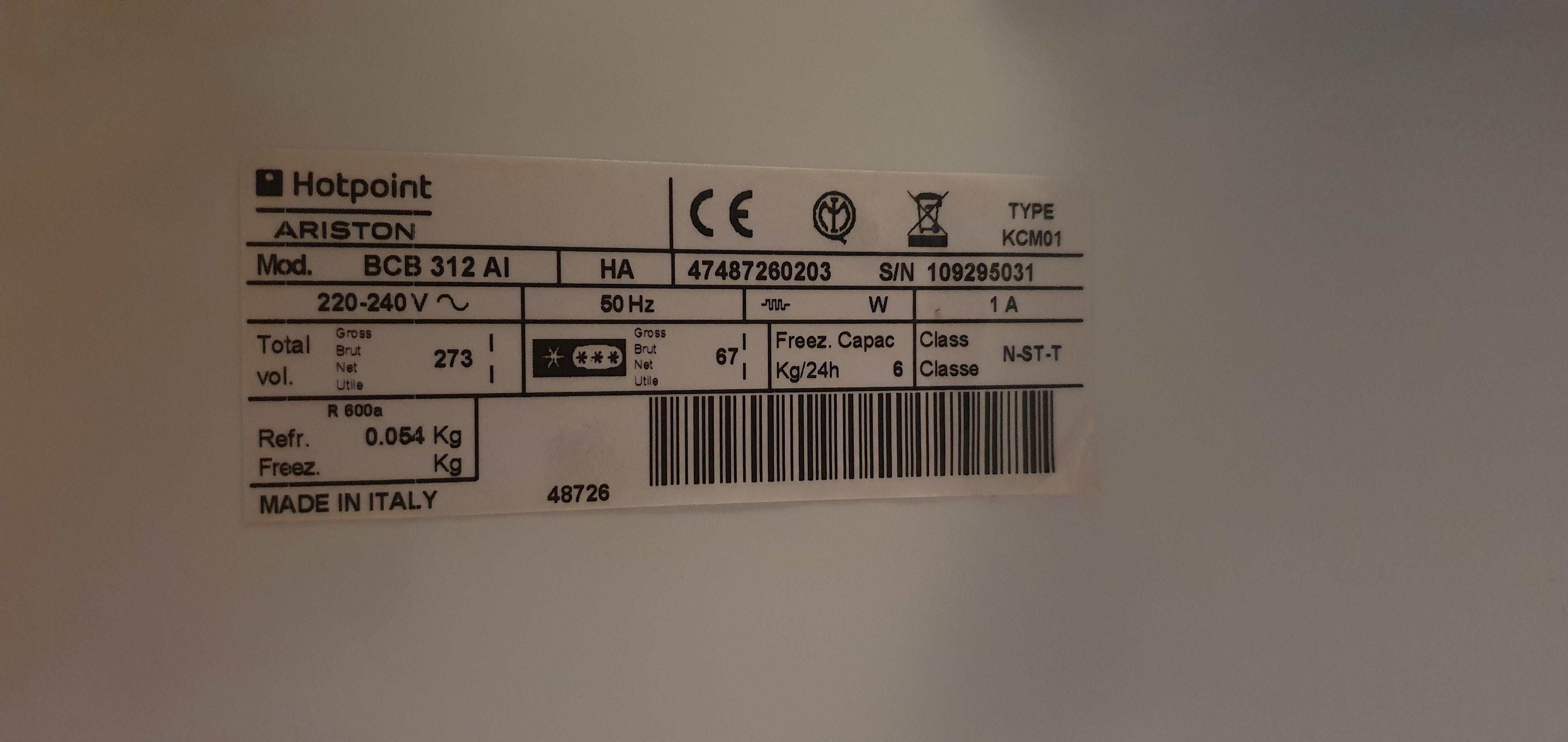

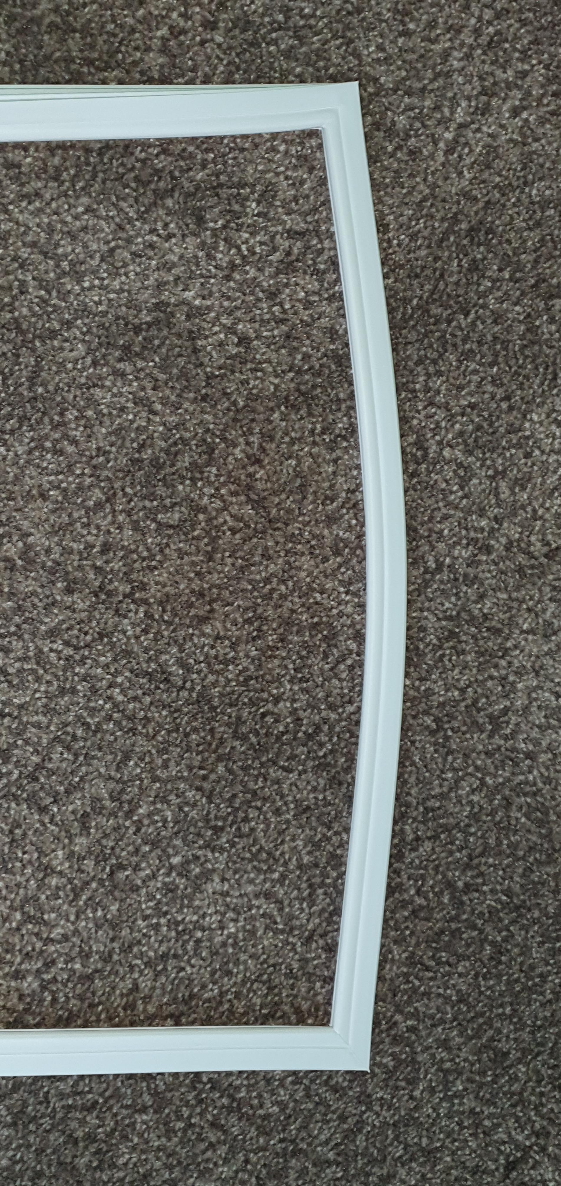

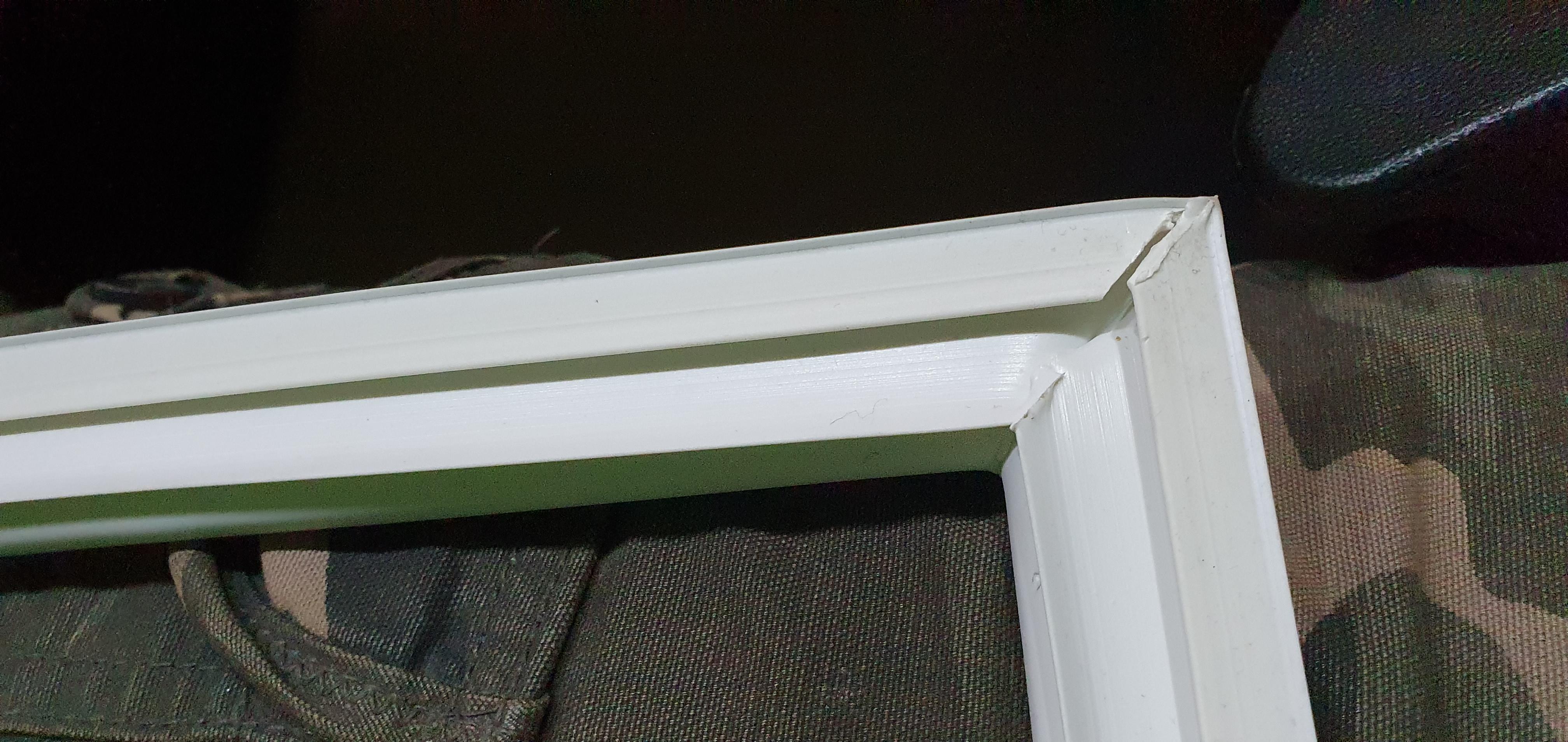

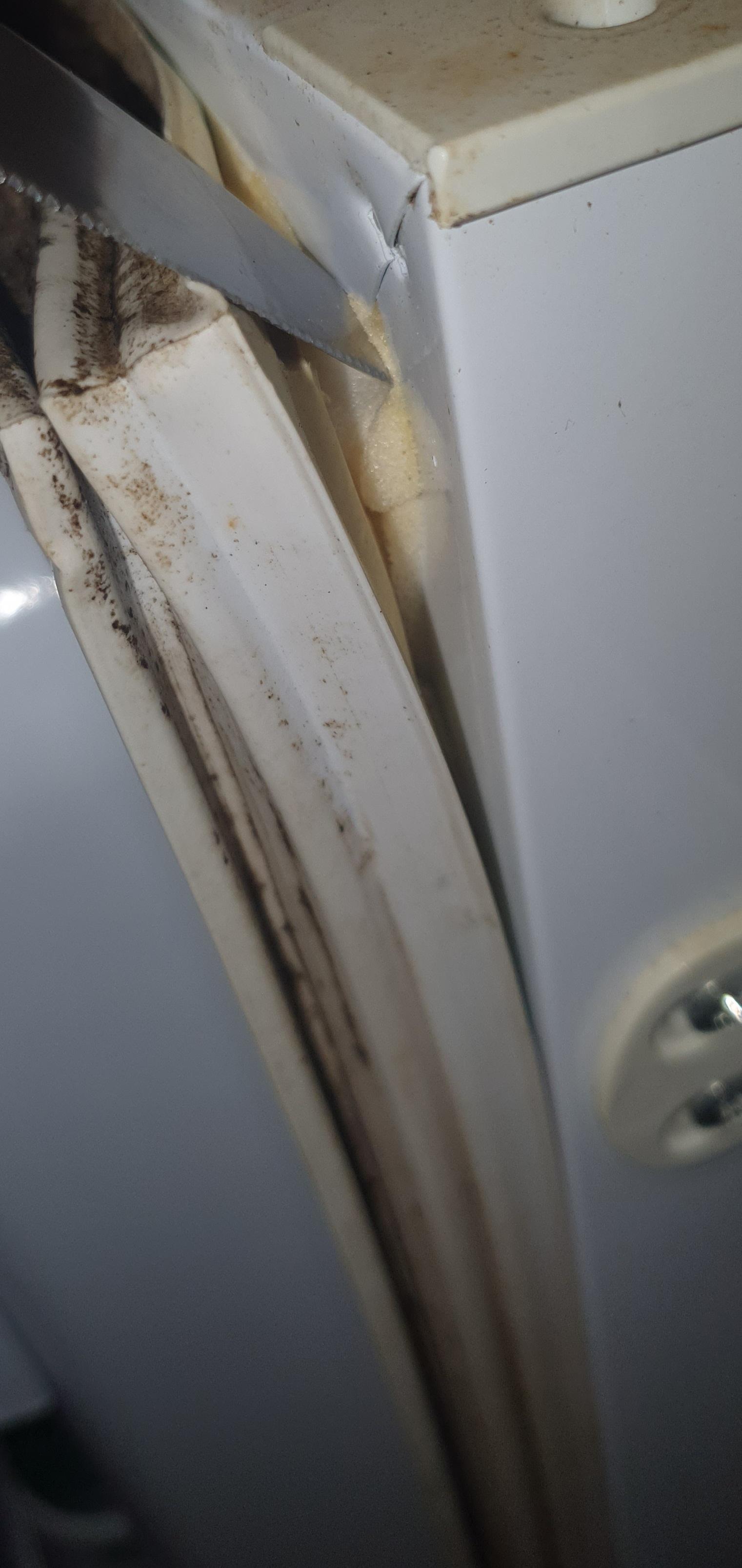

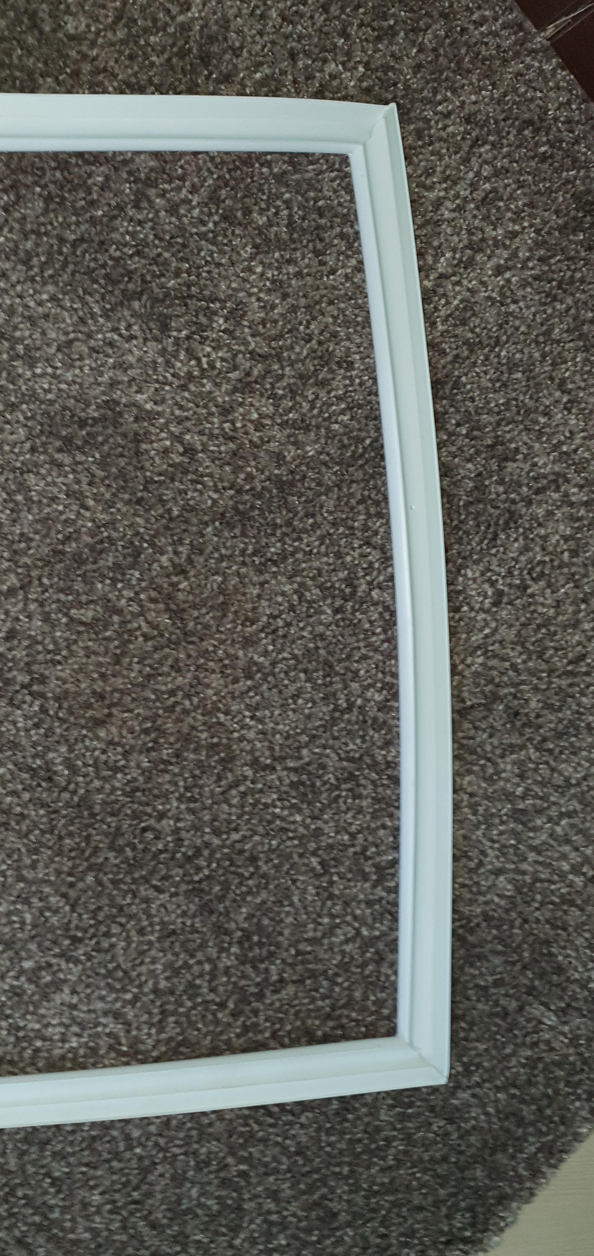

Guarnizione Ariston BCB 312 AI da sostituire
Buongiorno a tutti! Qualche buon anima sa come sostituirla ? A vederla così, sembra saldata con la portella, non ho visto viti sotto la guarnizione, è rovinata vicino alle cerniere, si vede la calamita e in questo periodo estivo, il motore gira molto spesso...c'è già passato qualcuno prima di me ?
Grazie mille!
Modificato: da mach3
Alessio Menditto
Mmm incollata…sei sicurissimo non sia a incastro?
Si ho provato a fare leva con un coltello, sembra che ci sia della schiuma espansa
Modificato: da mach3
Hai comprato la nuova ?
1 minuto fa, Stefano Dalmo ha scritto:
Hai comprato la nuova ?
Si, ma prima di toglierla, volevo capire come mettere la nuova...
Si ma nella foto stai staccando pure la plastica della controporta ! O sbaglio?
La guarnizione nuova come è fatta sulla parte interna ?
La guarnizione dietro mi sembra liscia, quella nuova, ha una linguetta tipo da incastrare...allego la foto, potrei comunque toglierla e sfruttare quella linguetta per metterre delle viti e siliconare, potrebbe essere un'idea ?
Modificato: da mach3
Alessio Menditto
Mach siccome il forum è gratuito, ma perché non fai qualche foto in più in modo da rendere più chiara la discussione?
Hai fatto una foto, quello è il davanti (quello che aderisce) o il dietro che si attacca allo sportello?
Eccomi scusa, le foto fronte e retro
Modificato: da mach3
Spesso quando si fanno delle domande mirate , non  viene mai risposto .
23 ore fa, Stefano Dalmo ha scritto:
Si ma nella foto stai staccando pure la plastica della controporta ! O sbaglio?
 Questa non è una domanda tanto per .
  Tu con la stecca stai staccando pure la plastica della controporta  , attenzione  che quella parte terminale in plastica della controporta  deve fare pressione  su quella fettuccia  di gomma  che devi opportunamente inserire  tra lamiera della porta e la plastica della controporta  .
  Tira la guarnizione dal sua sede ad incastro ,  quindi  verso l'esterno della porta , poi con una stecca  ti assicuri  ,  infilandola tra lamiera e plastica della controporta , che non ci sia poliuretano che  che impedisce al lembo di entrare dentro .
 Quando lo hai passato su tutto il perimetro inserisci  il lembo della guarnizione  mano mano tutto intorno .  Dove hai tirato fuori la controporta , se è solo quello  più fuori , dopo aver  rimontato tutto , puoi fissare quel tratto con un po di attak
Il 11/9/2021 alle 20:38 , Stefano Dalmo ha scritto:
Spesso quando si fanno delle domande mirate , non  viene mai risposto .
 Questa non è una domanda tanto per .
  Tu con la stecca stai staccando pure la plastica della controporta  , attenzione  che quella parte terminale in plastica della controporta  deve fare pressione  su quella fettuccia  di gomma  che devi opportunamente inserire  tra lamiera della porta e la plastica della controporta  .
  Tira la guarnizione dal sua sede ad incastro ,  quindi  verso l'esterno della porta , poi con una stecca  ti assicuri  ,  infilandola tra lamiera e plastica della controporta , che non ci sia poliuretano che  che impedisce al lembo di entrare dentro .
 Quando lo hai passato su tutto il perimetro inserisci  il lembo della guarnizione  mano mano tutto intorno .  Dove hai tirato fuori la controporta , se è solo quello  più fuori , dopo aver  rimontato tutto , puoi fissare quel tratto con un po di attak
ok grazie mille ! :))
  • 7 months later...
un saluto a tutti , ho lo stesso frigo . ho sostituito la guarnizione perché quella originale non faceva molta presa .
ora però quella nuova è peggio . non fa presa come dovrebbe , sembra quasi appoggiata è basta , se faccio pressione sulla porta l'effetto ventosa si sente appena   un pò di più.
ho cercato di fare attenzione anche a rimuovere quella vecchia , in modo da non tirare tropo la parte in plastica che tiene bloccata la guarnizione alla porta .
mi date qualche suggerimento per favore
Stefano Dalmo
Apri una tua discussione e posta delle foto . Il regolamento vieta accodarsi ad altre discussioni.
  • Stefano Dalmo locked this discussione
Ospite
