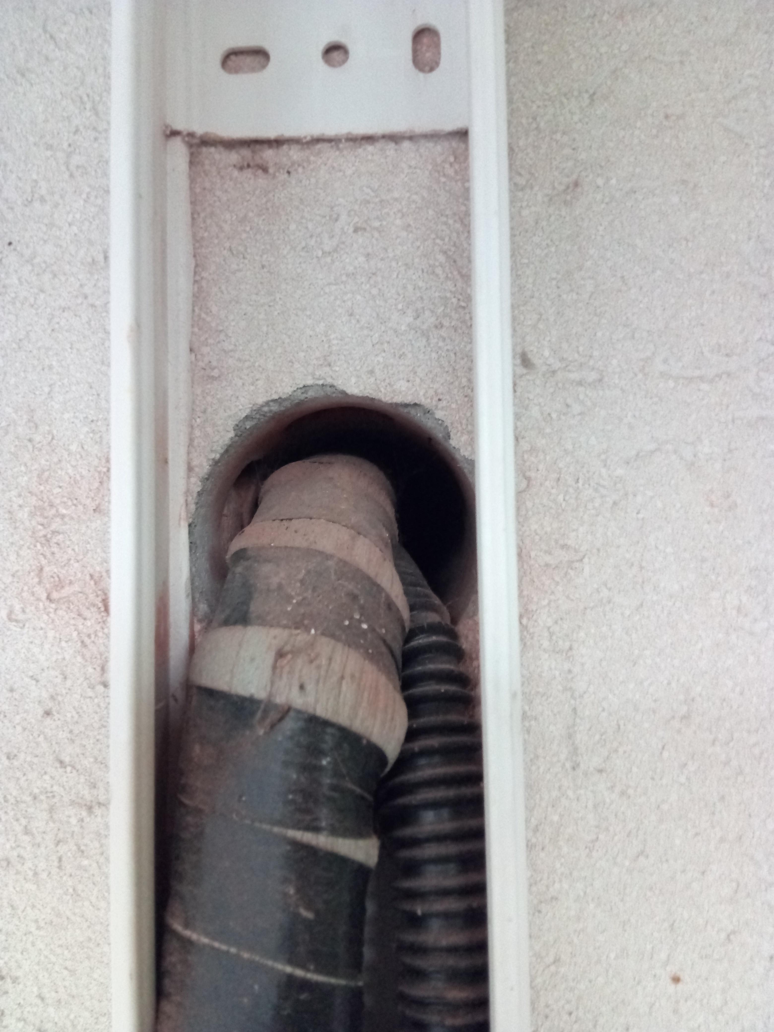

type Inserito: 11 settembre 2021 Segnala Share Inserito: 11 settembre 2021 (modificato) Ciao a tutti. Posto in questa sezione sperando che l'argomento sia sufficientemente in tema. Dopo l'installazione dei condizionatori, avvenuta anni fa, sono stati lasciati due buchi come quello in foto (vista dall'esterno dell'abitazione). Ora, considerando come il resto dell'installazione non sia stata fatta esattamente a regola d'arte (cavi esposti, canaline montate alla bell'e meglio), e per come la vedo io (da inesperto), mi sembra che la situazione non sia ideale, ad esempio dal punto di vista termico. Ovviamente potrei sbagliarmi e, se l'installazione così com'è fosse adeguata, fatemelo sapere. D'altra parte, se volessi riempire suddetto buco cosa mi consigliereste? Io pensavo a schiuma poliuretanica. Va bene per questo impiego insieme alle condotte dei condizionatori? E dal punto di vista manutentivo, se in un futuro si dovessero compiere dei lavori, la presenza di tale schiuma sarebbe un grosso intralcio? Oppure è meglio comunque lasciare il buco così? O usare qualche altro prodotto o metodo? Modificato: 11 settembre 2021 da type Link al commento Condividi su altri siti More sharing options...
Alessio Menditto Inserita: 11 settembre 2021 Segnala Share Inserita: 11 settembre 2021 La schiuma va bene, lasciare aperto meglio di no ci entrano insetti e animali. Link al commento Condividi su altri siti More sharing options...
Chiarella88 Inserita: 11 settembre 2021 Segnala Share Inserita: 11 settembre 2021 Io ho usato la schiuma, il primo anno dopo aver installato i clima mi trovato le cimici in casa e non riuscivo a capire da dove entravano… un giorno ne ho vista una uscire dalla canalina.. maledette!! Messa la schiuma, problema risolto! Link al commento Condividi su altri siti More sharing options...
Stefano Dalmo Inserita: 11 settembre 2021 Segnala Share Inserita: 11 settembre 2021 (modificato) Io metto dei pezzi di polistirolo per chiudere gli ultimi 10cm e termino l'esterno con silicone acrilico per muratura bianco , così si può pure tinteggiare , e la cosa più importante ,si toglie dalle mani che è una meraviglia , non si attacca . Eventualmente si toglie facile , mentre la schiuma fa un macello prima e dopo . Modificato: 11 settembre 2021 da Stefano Dalmo Link al commento Condividi su altri siti More sharing options...
