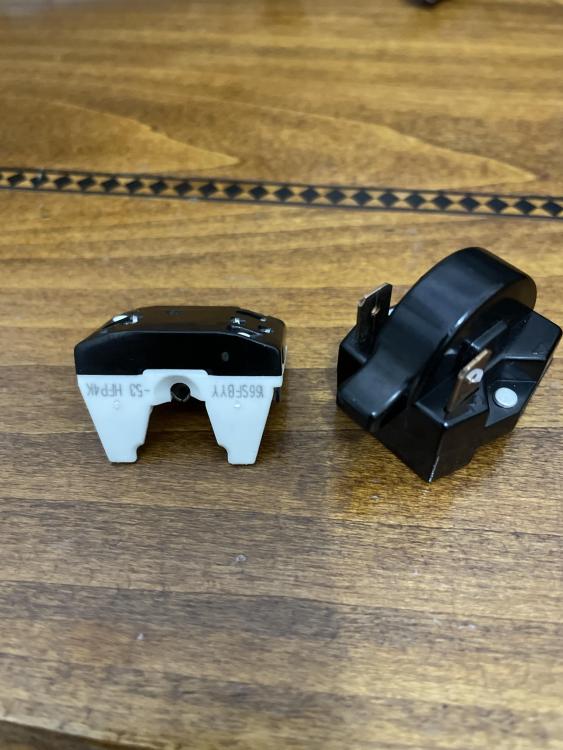

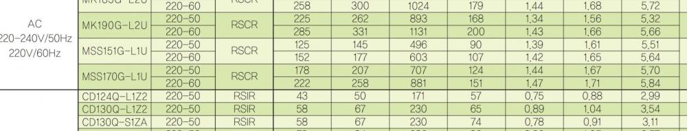

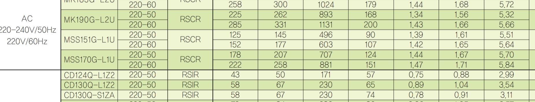

DANIELE 2279 Inserito: 11 settembre 2021 Segnala Inserito: 11 settembre 2021 Buonasera mi chiamo Daniele, complimenti per questo interessantissimo forum. Sono alle prese con il mio frigo per i vini, spero qualcuno mi possa aiutare. Un giorno di questi trovo i gradi pari all'ambiente, stacco e riattacco la spina, parte e per due giorni tutto ok. Nuovamente bloccato, controllo con il tester e vari ponti per escludere schede o quant'altro. PREMETTO CHE NON MI INTENDO DI ELETTRONICA. Detto ciò, tutto mi porta a pensare al relè di avvio, perché collegando la spina, la 220 arriva al relè ma il motore non parte, facendo ponte per un istante al pin affianco il motore si avvia. Il motore ogni qual volta l'abbia riavviato manualmente in varie prove e situazioni è sempre partito, la temperatura del motore è sempre stata bassa, mai scottato... Essendo pezzi che generalmente non costano troppo mi spinge a fare il tentativo di sostituirli da me. Contatto il centro Samsung, sperando di reperire il relè e il controllo di termico del motore, ma la risposta.......non ci sono più, è vecchio. Possibile non ci sia un'alternativa? ALMENO IL RELè! In rete non trovo niente di uguale o che si dichiari adattabile, volendo andare sugli universali non ne conosco i pro e contro. I codici sono i seguenti: RELè J531Q35E470M3552N920-JAHWA A DUE PIN PROVA TESTER NEI DUE CONTATTI: 40 OHM a freddo. 32 OHM a caldo TERMICO 166SFBYY-53HFP4K PROVA TESTER 2.1 OHM ETICHETTA MOTORE: D130Q-L1Z2 SJ2 230-240V 50HZ 4.7 LRA 1HP THERMALLY PROTECTOR R-134A Ho scritto più dati possibili spero mi possiate dare qualche dritta per salvare la mia cantinetta.
Stefano Dalmo Inserita: 11 settembre 2021 Segnala Inserita: 11 settembre 2021 Puoi postare una foto del relè ?
Stefano Dalmo Inserita: 11 settembre 2021 Segnala Inserita: 11 settembre 2021 (modificato) Quello è un ptc non è un relè , cerca di capire , magari aprendolo , se la pasticca interna è rotta o è intera , se fosse intera non è lui il problema . Sbattilo vicino all'orecchio , mica senti parti in giro ? Modificato: 11 settembre 2021 da Stefano Dalmo
DANIELE 2279 Inserita: 11 settembre 2021 Autore Segnala Inserita: 11 settembre 2021 Si sente leggermente muoversi la pasticca, ma non il tintinnare di pezzi, anche tenendo le dita sui pin, stesso rumorino compatto di un solo pezzo che si muove. Purtroppo è rivettato, se lo apro non so se sarà riutilizzabile.
Stefano Dalmo Inserita: 11 settembre 2021 Segnala Inserita: 11 settembre 2021 Non dovrebbe muoversi niente . Potrebbe essere che le parti metalliche dei contatti hanno perso aderenza e non fanno contatto . Io credo che non hai alternative , va aperto e stando attento a non rompere l'involucro . In un modo o nell'altro lo richiudi , sai quanti ne ho richiuso pure con una fascetta o collante . Tanto stando a quello che dici non funziona . A cosa ti serve integro ?
DANIELE 2279 Inserita: 11 settembre 2021 Autore Segnala Inserita: 11 settembre 2021 Ok domani lo apro👍. se niente deve far rumore presumo che sia rotto qualcosa o allentati dei contatti. grazie intanto vi aggiornerò presto
DANIELE 2279 Inserita: 12 settembre 2021 Autore Segnala Inserita: 12 settembre 2021 Aperto il PTC, tutto integro, il leggero rumore era la cartina che tiene in centro la pasticca. Ho rimosso la pasticca per controllarla, ho richiuso tutto a perfezione. Al momento funziona ma vedremo tra qualche giorno. Qualche dettaglio: gli avvolgimenti del motore col tester si aggiravano sui 42--61--105 OHM dopo ore di esercizio la temperatura è costante a 40/45 gradi, sia la carcassa del compressore che all'altezza dei connettori ptc. il frigo in 25 minuti è sceso da 18 gradi a 7 gradi. in esercizio il voltaggio nel PIN di spunto è costante sui 105 V, prima che lo smontassi misurava 101V. Quello che mi trattiene ad acquistare un PTC nuovo, è che non so interpretare i valori in HP (1/2---1/4????) non sono in grado di capire che potenza può avere il motore. Se un motore ha 1hp , il PTC meglio adatto quale può essere? Se un motore ha 1/2hp? Nel web partono da 1/2 a 1/12 😥 Per portare la cantinetta frigo in discarica è un gran peccato non tentare...
Stefano Dalmo Inserita: 12 settembre 2021 Segnala Inserita: 12 settembre 2021 Scusa , ma hai detto che adesso funziona ? O sbaglio ?
DANIELE 2279 Inserita: 12 settembre 2021 Autore Segnala Inserita: 12 settembre 2021 Si, questa mattina ho rimontato il ptc e provato a inserire la spina. È durato due ore però. Il frigo arriva a temperatura, poi il motore giustamente si ferma, quando arriva il momento di ripartire, il relè della scheda scatta, ma il motore non parte. Come ho scritto già nell’apertura della discussione, la 220 arriva…
Stefano Dalmo Inserita: 12 settembre 2021 Segnala Inserita: 12 settembre 2021 Il compressore è un 65 w , per cui ti serve un ptc per 1 /12° Ma io non credo che risolvi , anche se te lo auguro , quando il ptc è integro ed il motore non parte , è sempre risultato il motore ad essere compromesso , ma non costa tanto se ti va di provare , mai dire mai .
DANIELE 2279 Inserita: 12 settembre 2021 Autore Segnala Inserita: 12 settembre 2021 Infatti, sarebbe troppo bello se il problema fosse il ptc. Per la spesa io ci tento. Grazie mille per tutte le info.
Stefano Dalmo Inserita: 13 settembre 2021 Segnala Inserita: 13 settembre 2021 Vedi che dai ricambisti ci sono pure dei PTC universali , che vanno da 1/2 a 1 /12 , C'è un modello che somiglia al tuo e non costa tanto , di color marrone , io lo pago sui 5 euro .
lorenzo67m Inserita: 1 ottobre 2023 Segnala Inserita: 1 ottobre 2023 Buon pomeriggio, riprendo questa discussione in quanto ho un problema identico con la stessa cantinetta. Qualcuno può suggerirmi dove trovare il ricambio di PTC e protettore da sovratensione adatti? Grazie
Alessio Menditto Inserita: 1 ottobre 2023 Segnala Inserita: 1 ottobre 2023 Lorenzo non si può riprendere accodandosi, come scritto chiaramente nel Regolamento, apri pure tranquillamente una nuova discussione tutta tua, linkando questa se vuoi, e cercheremo di aiutarti.
