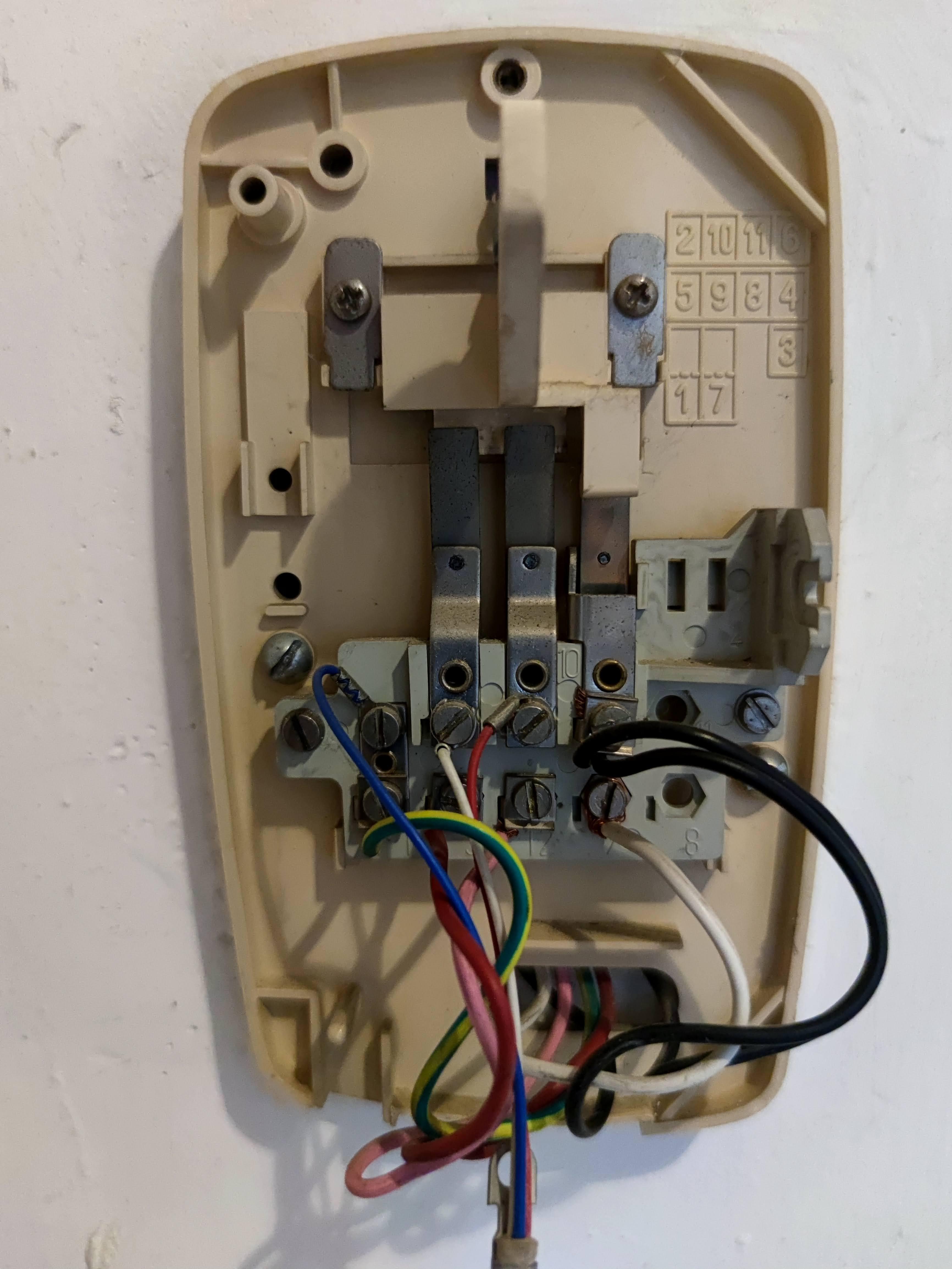

Riparazione o sostituzione Urmet 630/1
Enrico Molinari
Buongiorno, vorrei cercare di ripristinare l'audio (che ha smesso di funzionare decenni fa) su un vecchio impianto citofonico Urmet 630/1: bifamiliare, pulsantiera a due pulsanti e due citofoni (uno per appartamento), apertura contemporanea porta e cancelletto .
Dal momento che l'audio è assente in entrambi i citofoni presumo che il problema risieda probabilmente nella pulsantiera o nei cavi, ma vorrei fare anche una prova sostituendo uno dei due citofoni con un 1133/15 che ho a portata di mano: qualcuno potrebbe indicarmi la corrispondenza dei contatti tra 630/1 e 1133/15?
Nella fila più bassa vedo che, partendo da sinistra c'è la terra (giallo/verde), nella fila sopra a destra i due cavi neri sono sicuramente per aprire porta e cancelletto.
Allego una foto del 630/1.
cerca la tabella comparativa dei  citofoni su internet, il filo g/v non è terra (probabilmente non avevano altri colori)
