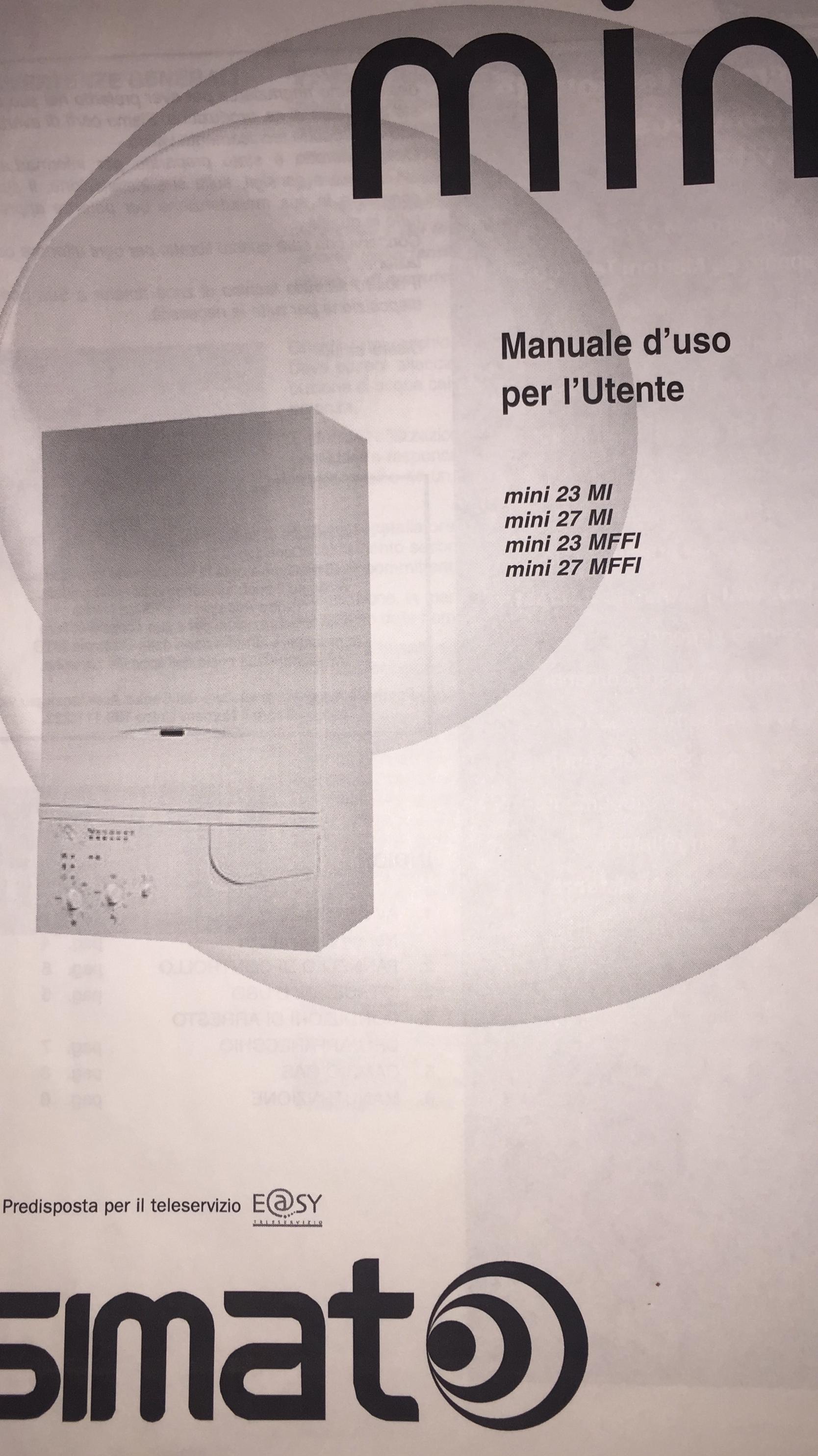

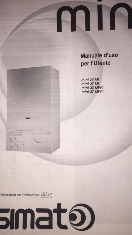

lukadody Inserito: 13 settembre 2021 Segnala Inserito: 13 settembre 2021 Buonasera, ho un problema con la mia vecchia simat, va continuamente in blocco, praticamente ho capito che a volte non parte la scintilla. di solito scocca due volte,parte la fiamma, scocca ancora una volta e va, ma a volte parte la girante è la pompa, ma non scocca la scintilla. Secondo voi è la scheda?
vincenzo barberio Inserita: 13 settembre 2021 Segnala Inserita: 13 settembre 2021 Salve Lukadody, il problema oltre che dalla scheda potrebbe derivare anche da altri fattori come ad esempio: - Non commutazione del pressostato fumi a causa del venturi (dove vanno /va collegato il tubo/i in silicone del pressostato) ostruito. - Sporcizia tra le alette dell'estrattore fumi. - Parziale ostruzione del condotto fumo o aria. - Pressostato fumi difettoso. - Ugelli gas parzialmente ostruiti. - Elettrodi di accensione mal posizionati, usurati o con parte in ceramica danneggiata. - Cavo/i degli elettrodi danneggiati o falsi contatti dei loro terminali. - Tubo/i del pressostato fumi danneggiati. Quindi prima di una eventuale sostituzione della scheda andrebbero considerate queste ulteriori eventualità, oltre a quelle che potrebbero essermi sfuggite.
lukadody Inserita: 13 settembre 2021 Autore Segnala Inserita: 13 settembre 2021 Veramente tutti questi controlli sono stati fatti, cambiato pressostato e secondo il tecnico il piezoelettrico è integro.x la verità sono venuti 3 tecnici, di cui 1 Ariston.Virrei provare a sostituire i condensatori, che ne pensate?
vincenzo barberio Inserita: 13 settembre 2021 Segnala Inserita: 13 settembre 2021 In effetti il marchio Simat è di proprietà di Ariston. Giustamente il problema della scheda potrebbe dipendere anche da un condensatore elettrolitico in avaria. Io per verifica, quando si presenta un difetto del genere riscaldo la scheda collegata e con caldaia in richiesta con un asciuga capelli e se uno dei condensatori non è completamente "andato" in genere la caldaia riparte. In seguito quando il difetto si ripresenta di nuovo, sempre con la scheda collegata e con caldaia in richiesta con la punta di un saldatore elettrico riscaldo la "testa" di ogni singolo condensatore sino ad individuare quello colpevole. Ovviamente se sei del mestiere o ti affidi ad uno del settore, si fa prima a sostituire tutti i condensatori.
lukadody Inserita: 13 settembre 2021 Autore Segnala Inserita: 13 settembre 2021 i componenti li sto cercando, comunque una volta mi sono trovato mentre andava in blocco e la spia verde di accensione è andata via, come se per un attimo andava via la corrente
