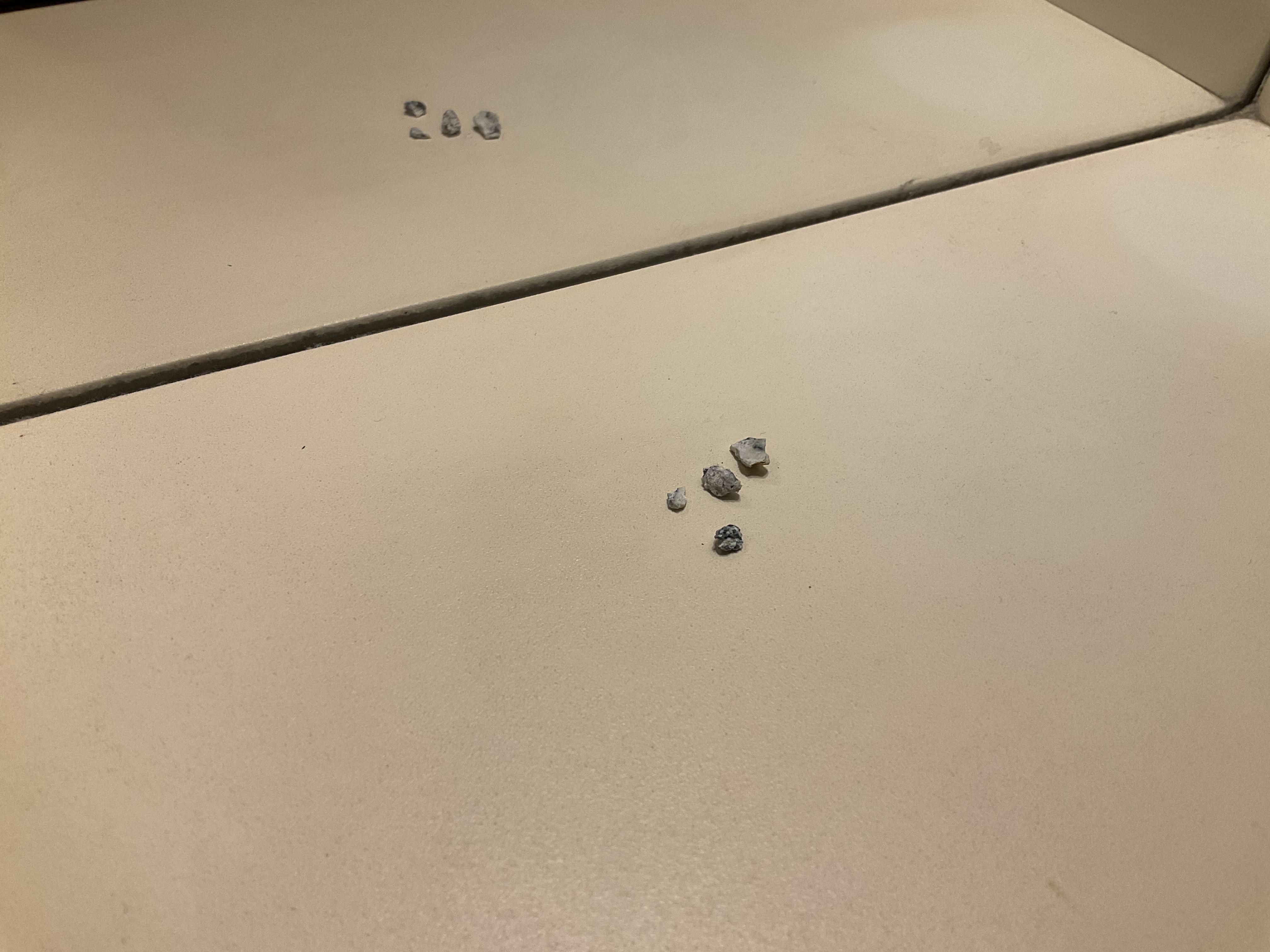

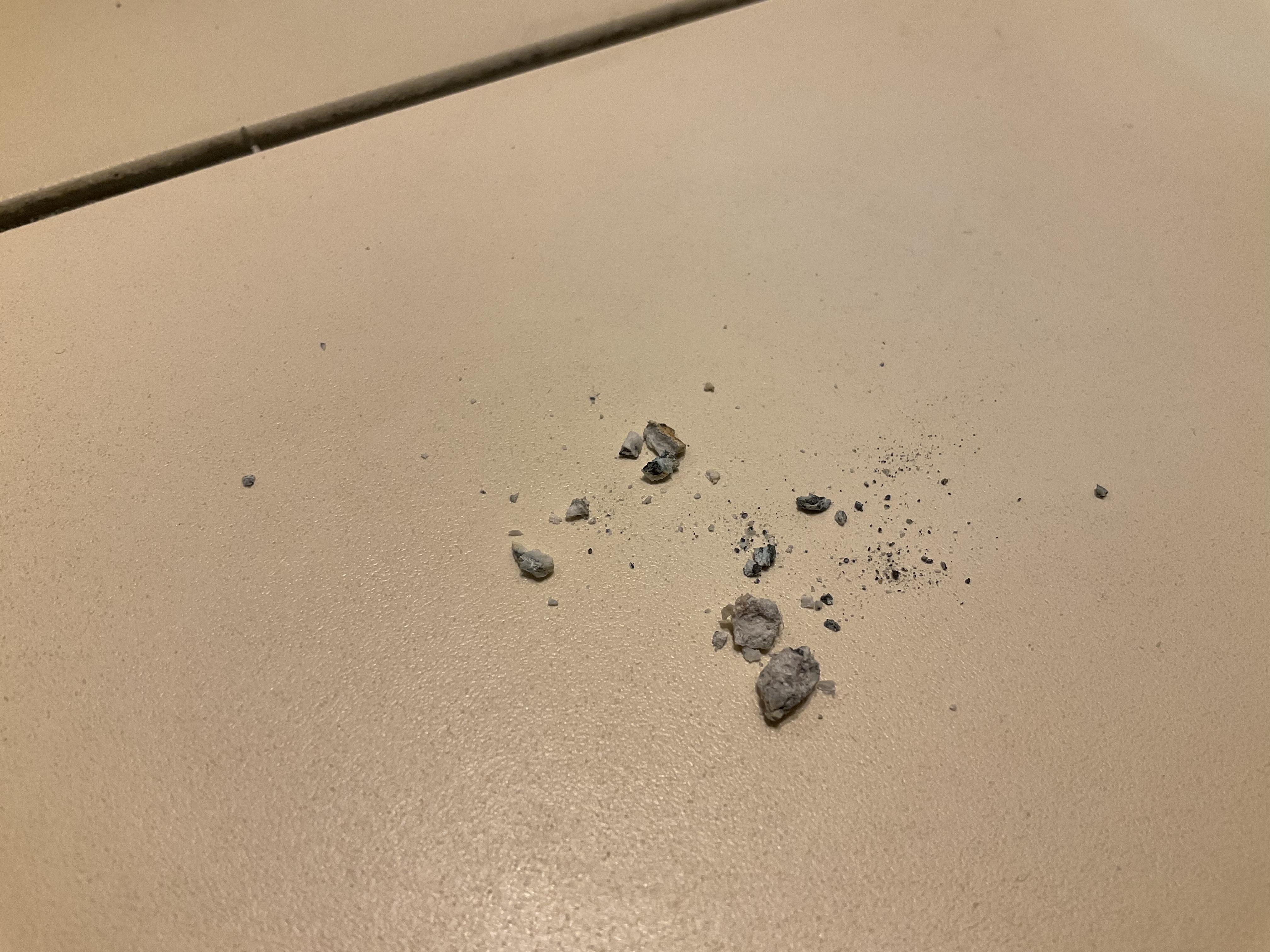

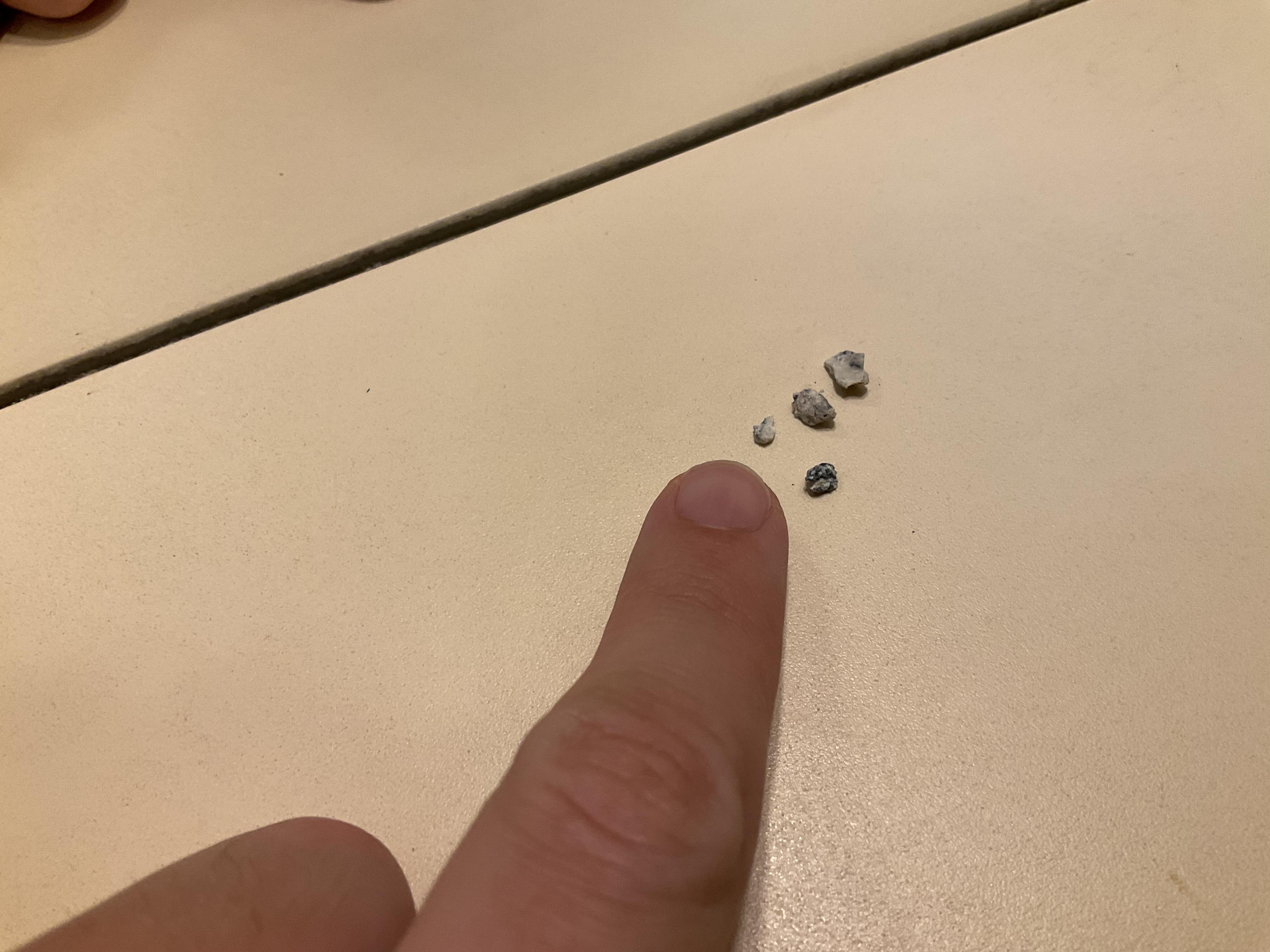

zac07 Inserito: 13 settembre 2021 Segnala Share Inserito: 13 settembre 2021 Buongiorno! Stavo facendo una regolare pulizia del filtro alla mia lavatrice Miele W1611 e ho trovato dei residui solidi, non capisco e residui di calcare o metallici, ma che si sbriciolano con poca forza. Allego foto. Che cosa potrebbe essere? Spero non la crociera 😅 Spingendo il cesto verso l'alto c’è un leggerissimo sbalzo, quasi impercettibile e di rumori strani non ce ne sono. Per quanto riguarda le abitudini di lavaggio: faccio settimanalmente un paio di cicli da 60 o 75 gradi, raramente a 95 gradi. Poi altri 2/3 cicli a 40 o 50 gradi. Per i primi uso sempre detersivo in polvere e Calgon, mentre per gli ultimi uso detersivo liquido della Miele abbinato ad ACE gentile. L'ammorbidente lo uso di rado e lascio lo sportello sempre aperto quando la macchina non è in funzione. Ciclo di pulizia con cura lavatrice ogni 6 mesi. Per i primi 10 anni di vita della macchina (non in gestione a me) veniva usato più spesso detersivo liquido, venivano fatti cicli a temperature più basse mediamente, veniva usata candeggina, non veniva usato un anticalcare in maniera regolare e sportello sempre chiuso. Grazie! Link al commento Condividi su altri siti More sharing options...
rubio2002it Inserita: 14 settembre 2021 Segnala Share Inserita: 14 settembre 2021 Sembrano i soliti agglomerati che si formano per colpa dei detersivi. Pensa che riescono ad otturare le fogne Link al commento Condividi su altri siti More sharing options...
UABC80 Inserita: 14 settembre 2021 Segnala Share Inserita: 14 settembre 2021 Penso anch'io che sia detersivo Link al commento Condividi su altri siti More sharing options...
perryfranz18 Inserita: 14 settembre 2021 Segnala Share Inserita: 14 settembre 2021 Visto che sono residui di detersivo abbandonerei il ciclo con ""kuralavatrice"" e farei solo lavaggi normali. Se una macchina è troppo pulita e si fanno lavaggi a vuoto con prodotti aggressivi, non vorrei che succeda come nelle lavastoviglie che si mangiano le componenti per il detersivo sovradosato. Link al commento Condividi su altri siti More sharing options...
zac07 Inserita: 14 settembre 2021 Autore Segnala Share Inserita: 14 settembre 2021 Grazie per le risposte! Sicuramente terrò “monitorata” la situazione e aggiornerò questo thread. 😎 Link al commento Condividi su altri siti More sharing options...
puma87 Inserita: 15 settembre 2021 Segnala Share Inserita: 15 settembre 2021 A me sembrano residui di crociera in alluminio che si sta sbriciolando. Spero di no, ma non vorrei che le pessime abitudini di utilizzo dei primi 10 anni abbiano fatto ormai il danno grosso... Ho visto discussioni di Miele (usate praticamente sempre a freddo e col liquido) con crociera spaccata dopo 7 anni appena di utilizzo, quando sono macchine meravigliose che se usate bene durano almeno 20 anni! Link al commento Condividi su altri siti More sharing options...
