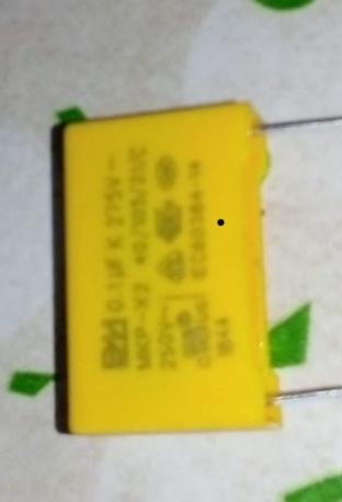

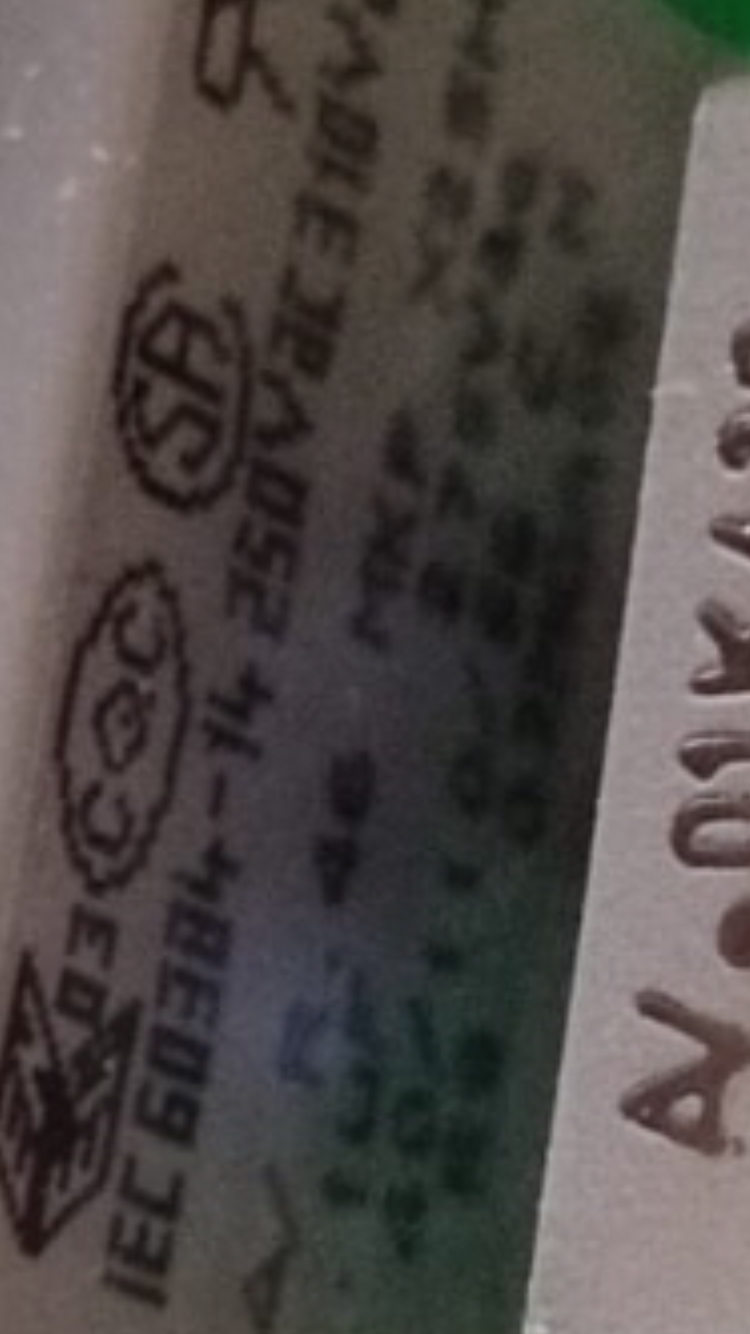

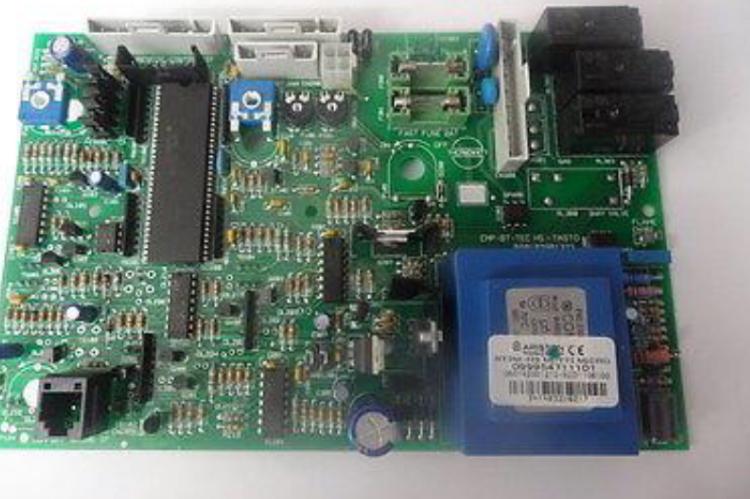

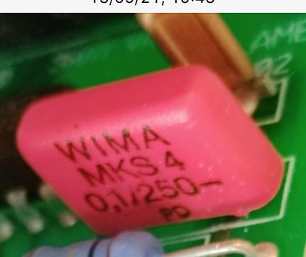

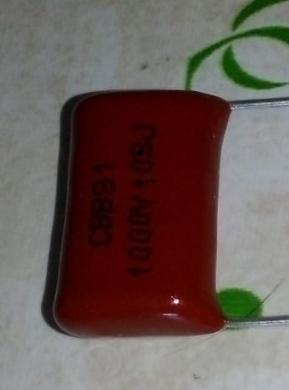

lukadody Inserito: 14 settembre 2021 Segnala Inserito: 14 settembre 2021 Buongiorno a tutti, perdonate la mia ignoranza ma dovrei riparare la scheda della mia caldaia che fa i capricci. Ho un dubbio sui ricambi che mi ha dato il venditore.quello giallo in sostituzione di quello grigio Poi quello rosso in sostituzione al .01k 630
lukadody Inserita: 14 settembre 2021 Autore Segnala Inserita: 14 settembre 2021 E sempre lo stesso giallo, in sostituzione a quest altro rosso Secondo voi è giusto, visto che è una caldaia, non vorrei fare troppi danni
Livio Orsini Inserita: 14 settembre 2021 Segnala Inserita: 14 settembre 2021 A parte il fatto che su quelli gialli non si riesce a leggere le scritte, devi verificare solo 2 cose: il valore della capacità, che deve essere uguale, ed il valore della tensione che deve essere uguale o maggiore di quello originale.
lukadody Inserita: 14 settembre 2021 Autore Segnala Inserita: 14 settembre 2021 mi scusi, adesso li scrivo manualmente. A sx quelli montati e a dx quelli in sostituzione .1uf 275v 0.1uf k 274v 0.1/250. 0.1uf k 275v .01 k 630. 1000v 103j chiedo umilmente scusa, se risolvo con la caldaia farò uno studio sulle sigle
Livio Orsini Inserita: 14 settembre 2021 Segnala Inserita: 14 settembre 2021 36 minuti fa, lukadody ha scritto: 0.1uf k 274v Curioso questo valore, comunque tra 275V e 274V non cambia alcunchè Si sono copatibile anzi l'ultimo ha anche una tensione maggiore, che è anche meglio.
lukadody Inserita: 14 settembre 2021 Autore Segnala Inserita: 14 settembre 2021 Si, è 275 ho sbagliato a scrivere,grazie 1000
a321680 Inserita: 15 settembre 2021 Segnala Inserita: 15 settembre 2021 lukadody, ad un'altra cosa devi fare attenzione per la scelta dei condensatori in serie con il carico, non devono essere della serie X2 perchè quelli di questa serie calano lentamente di capacità per efetto di ionizzazione, che sarà quello che è successo alla tua scheda, a titolo di esempio sono idonei il tipo della Kemet R752-R75L a film metalizzato polypropylene serie MKP oppure anche X2 se dichiarato idoneo dal costruttore. Questo è successo per renderli più sicuri da scoppio e incendio con le normative del 2003 per la serie appunto X2, quindi i costruttori hanno sacrificato qualcosa altro.
lukadody Inserita: 16 settembre 2021 Autore Segnala Inserita: 16 settembre 2021 grazie x le risposte , ho notato che quando la caldaia va in blocco, un attimo prima è come se la caldaia perdesse corrente. in pratica il led verde di accensione si spegne propio, come se stacchi la spina. Possono essere i condensatori gli indiziati?
lukadody Inserita: 16 settembre 2021 Autore Segnala Inserita: 16 settembre 2021 Quelli che dovrei montare sono MKP X2
Darlington Inserita: 16 settembre 2021 Segnala Inserita: 16 settembre 2021 2 ore fa, lukadody ha scritto: Possono essere i condensatori gli indiziati? quanto può andare veloce un'auto arancione? senza avere la scheda sotto mano e senza poter far misure questa è una risposta che può dare un sensitivo, non un tecnico. quel che ti posso dire con sicurezza è che quei condensatori hanno un valore troppo basso per fare da reattanza per una caduta capacitiva, e comunque non ho mai visto caldaie alimentate con la caduta capacitiva: a parte che forse non sarebbero neanche a norma (mancando l'isolamento) ma una caduta capacitiva non offre molta disponibilità di corrente, quindi carichi come la servovalvola gas non potrebbero essere alimentati
lukadody Inserita: 16 settembre 2021 Autore Segnala Inserita: 16 settembre 2021 ok, io c provo, non si sa mai, sono appassionato ma non tecnico, comunque grazie per la pazienza
Darlington Inserita: 16 settembre 2021 Segnala Inserita: 16 settembre 2021 si, ma sostituire pezzi a caso senza nessuna cognizione e senza un minimo di analisi per capire se sono loro o meno la causa del problema è un ottimo modo per perdere tempo e soldi, perché è come andare al poligono di tiro bendati e mezzi ubriachi e sperare di fare centro
lukadody Inserita: 16 settembre 2021 Autore Segnala Inserita: 16 settembre 2021 Sono cosciente ma non trovo alternative de non cambiare la scheda a 250€ o la caldaia, anche perché solo quelli riesco a sostituire, il resto non è alla mia portata, agli inizi del problema trovai la scheda ossidata, pulita è andata bene x qualche settimana, poi da capo
olometabolo Inserita: 29 settembre 2021 Segnala Inserita: 29 settembre 2021 Se la scheda era ossidata melio provare a ripulirla nuovamente con prodotti specifici e magari ripassare le saldature nelle zone incriminate
