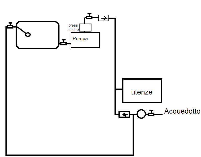

Boom32 Inserito: 15 settembre 2021 Segnala Inserito: 15 settembre 2021 Salve ragazzi, l'impianto idraulico di casa mia è riassunto nello schema in foto, ho un dubbio riguardo alla valvola di ritegno posta prima del press control, in quanto questo si accende sempre per ogni prelievo di acqua anche in presenza della corretta pressione in entrata dall'acquedotto. Secondo il mio ragionamento la valvola di ritegno impedisce al press control di "sentire" la pressione presente nell'impianto, questo ragionamento sta in piedi o da prassi si mette una valvola di ritegno dopo il presscontrol? Grazie
Dumah Brazorf Inserita: 15 settembre 2021 Segnala Inserita: 15 settembre 2021 (modificato) Se non sente la pressione dell'acquedotto come fa a sapere di dover intervenire? Tieni anche conto che in certi orari la pressione dell'acquedotto potrebbe essere relativamente bassa e far intervenire comunque il press control per come è stato settato anche con la valvola di non ritorno nel posto giusto. C'è e non lo hai disegnato un vaso di espansione vero? Modificato: 15 settembre 2021 da Dumah Brazorf
Boom32 Inserita: 15 settembre 2021 Autore Segnala Inserita: 15 settembre 2021 2 minuti fa, Dumah Brazorf ha scritto: Se non sente la pressione dell'acquedotto come fa a sapere di dover intervenire? Eh infatti è questo il mio dubbio perché interviene sempre, per questo ho chiesto se di solito si mette o no la valvola di ritegno dopo il press control
miciobicio Inserita: 15 settembre 2021 Segnala Inserita: 15 settembre 2021 (modificato) La valvola di ritegno in quel punto non ha nessun senso Ci vuole, ma va posizionata sulla aspirazione della pompa. Nel tuo caso dopo la saracinesca fra cisterna e pompa. Il presscontrol ha già un ritegno di suo, e una valvola in uscita interferisce sul corretto funzionamento. Comunque la pompa potrebbe partire comunque, dipende dalle pressioni in gioco. Modificato: 15 settembre 2021 da miciobicio
Boom32 Inserita: 15 settembre 2021 Autore Segnala Inserita: 15 settembre 2021 28 minuti fa, miciobicio ha scritto: una valvola in uscita interferisce sul corretto funzionamento. Quindi è come ho pensato io cioè posizionata li impedisce al presscontrol di conoscere la pressione dell'impianto, e quindi lui fa accendere la pompa anche se c'è pressione dell'acquedotto, giusto? O causa altri problemi? Per quanto riguarda quella in aspirazione, è indispensabile? Perché sarebbe per me un problema aggiungerla
miciobicio Inserita: 15 settembre 2021 Segnala Inserita: 15 settembre 2021 (modificato) Edit Modificato: 15 settembre 2021 da miciobicio Errore
miciobicio Inserita: 15 settembre 2021 Segnala Inserita: 15 settembre 2021 La valvola di ritegno è indispensabile, altrimenti ti va l'acqua in cisterna tramite l'aspirazione della pompa. Poi gli inconvenienti sono diversi a seconda se hai autoclave con vaso e pressostato, oppure presscontrol. Nel primo caso va tassitavamente collocata sulla aspirazione, oppure subito dopo la pompa, altrimenti ti si vuota il vaso e la pompa fa continue ripartenze a vuoto. Nel tuo caso il suo lavoro, la valvola, lo fa anche nella posizione in cui è collocata, ma è un una ciofeca di lavoro che può dare problemi, perché interferisce con il lavoro del presscontrol. Quindi al limite spostala fra pompa e presscontrol, oppure prova a toglierla che il presscontrol ha già una pallina interna che fa ritengo, ma non è affidabile.
Boom32 Inserita: 15 settembre 2021 Autore Segnala Inserita: 15 settembre 2021 21 minuti fa, miciobicio ha scritto: Quindi al limite spostala fra pompa e presscontrol. Ok andrò a vedere e la sposterò o sull'aspirazione o tra pompa e presscontrol. Dovrò comprare un altra valvola più grande vero? Perché credo che quella da 1/2 non vada bene, in quanto il press control è da 1' mentre il serbatoio ha uscita da 3/4 credo.
Dumah Brazorf Inserita: 15 settembre 2021 Segnala Inserita: 15 settembre 2021 Rinnovo la domanda sul vaso di espansione.
Boom32 Inserita: 15 settembre 2021 Autore Segnala Inserita: 15 settembre 2021 3 minuti fa, Dumah Brazorf ha scritto: Rinnovo la domanda sul vaso di espansione. No non c'è nessun vaso di espansione nell'impianto, l'idraulico che ha scelto di usare il press control lo ha giustificato proprio con il fatto della minore manutenzione per la mancanza del vaso che si può bucare ecc... So che il press control con poca pressione in entrata si potrebbe accendere, ma ora lo fa proprio sempre anche con 3 bar in entrata.
miciobicio Inserita: 15 settembre 2021 Segnala Inserita: 15 settembre 2021 2 ore fa, Boom32 ha scritto: Dovrò comprare un altra valvola più grande vero? Sì certo.
robertice Inserita: 18 settembre 2021 Segnala Inserita: 18 settembre 2021 Nel tuo schema c'è la valvola di ritegno dopo il press-control di troppo e manca un vaso ad espansione che da un pò di respiro alla pompa In aspirazione si può evirare la valvola di ritegno se c'è il press-control che sono al 99% verticali e il ritegno incorporato riscende sempre in chiusura, è obbligatoria con pressostato vaso e manometro (e a mio parere è quasi l'impianto perfetto perchè permette diverse regolazioni) Anche se hai 3 bar dalla diretta non è detto che non ti parte la pompa, se il tuo press-control ha una vite in testa di taratura oppure se ti permette di scegliere la pressione di ripartenza puoi cercare di abbassarla per ritardare la partenza della pompa Se non si può tarare, il press-control sente un calo di pressione appena una utenza chiama e ti attiva la pompa Per non sentire la pressione la valvola di ritegno (inutile) che hai montato dovrebbe essere messa al contrario, ma non avresti spinta dalla pompa
