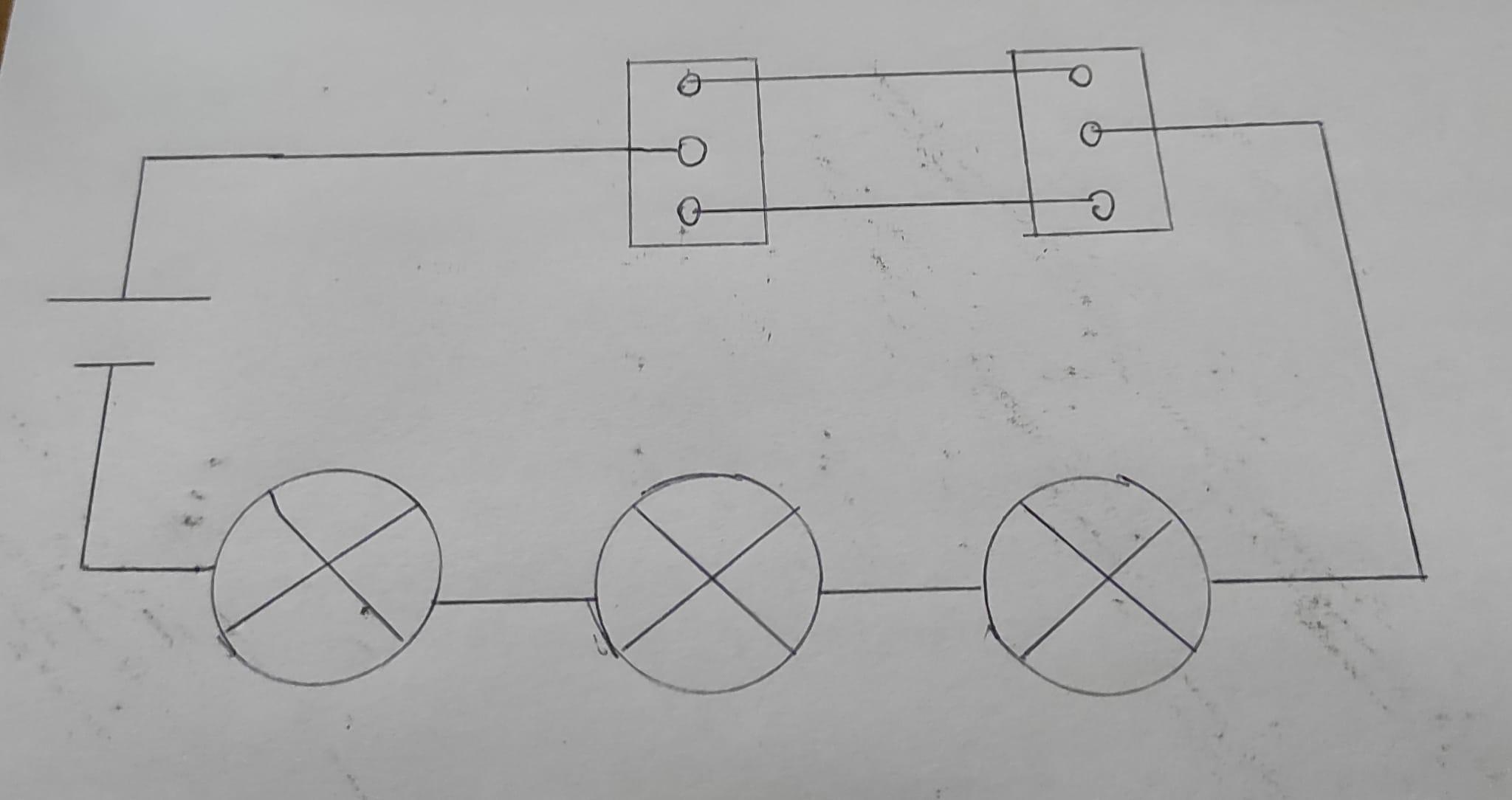

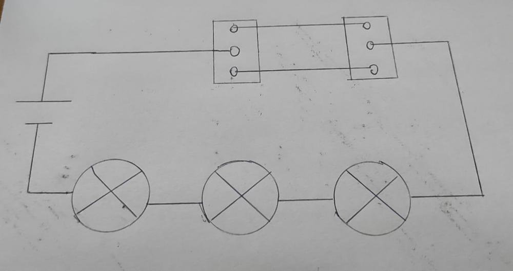

Collegamento in parallelo di 3 lampade
Salve a tutti,
nell'aiuola di casa ho 3 lampade che si accendono da due deviatori (uno a inizio giardino e uno a fine giardino).
Purtroppo le lampade sono collegate in serie e vorrei modificare il circuito per poterle collegare in parallelo.
Mi potete spiegare come posso fare?
Vi allego foto dello schema dell'impianto dell'aiuola.
Grazie in anticipo
Marco
WhatsApp Image 2021-09-15 at 13.07.54.jpeg
Riccardo Ottaviucci
devi conoscere la tensione di accensione di ogni lampada,  in serie la tensione di alimentazione di ciascuna è V/3, in parallelo è solo la V. Se le alimenti direttamente in parallelo rischi di bruciarle
Se sono LED lo schema è incompleto o sbagliato (invertendo la polarità non si accenderebbero)
Il collegamento in serie riguarda i LED di potenza a corrente costante, e in quel caso ci vuole un apposito Driver in corrente.
Perché vuoi cambiare il cablaggio ?
Spiega meglio che problema hai, magari sei fuori strada e c'è un' altra soluzione.
Modificato: da patatino59
