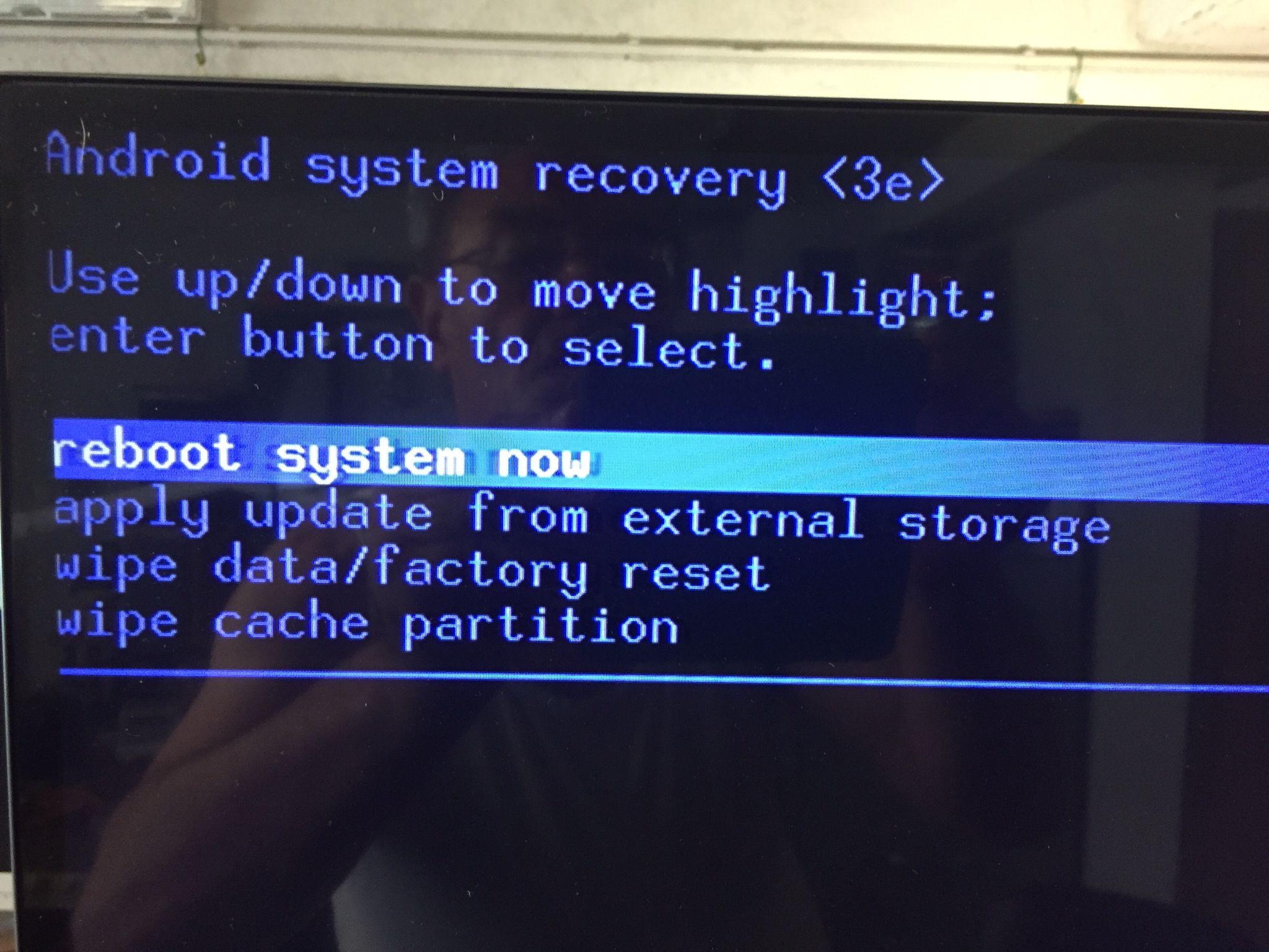

Giophi Inserito: 16 settembre 2021 Segnala Share Inserito: 16 settembre 2021 Buongiorno a tutti, sto cercando , per ora senza esito, di ripristinare il funzionamento di questo tv 55pus7909/12. all'accensione appare dopo il logo philips un menu' di recovery in altro a sx . con qualunque voce del menu' si ottiene solo un riavvio e riappare il menu' in questione. Non ho trovato in rete nessun firmware completo da ricaricare o istruzioni per sbloccarlo da questa videata. La mainboard non e' piu' fornibile come ricambio nuovo , quindi volevo tentare , con il vostro aiuto, di ripristinare il funzionamento in qualche modo. Grazie anticipatamente a tutti. Link al commento Condividi su altri siti More sharing options...
