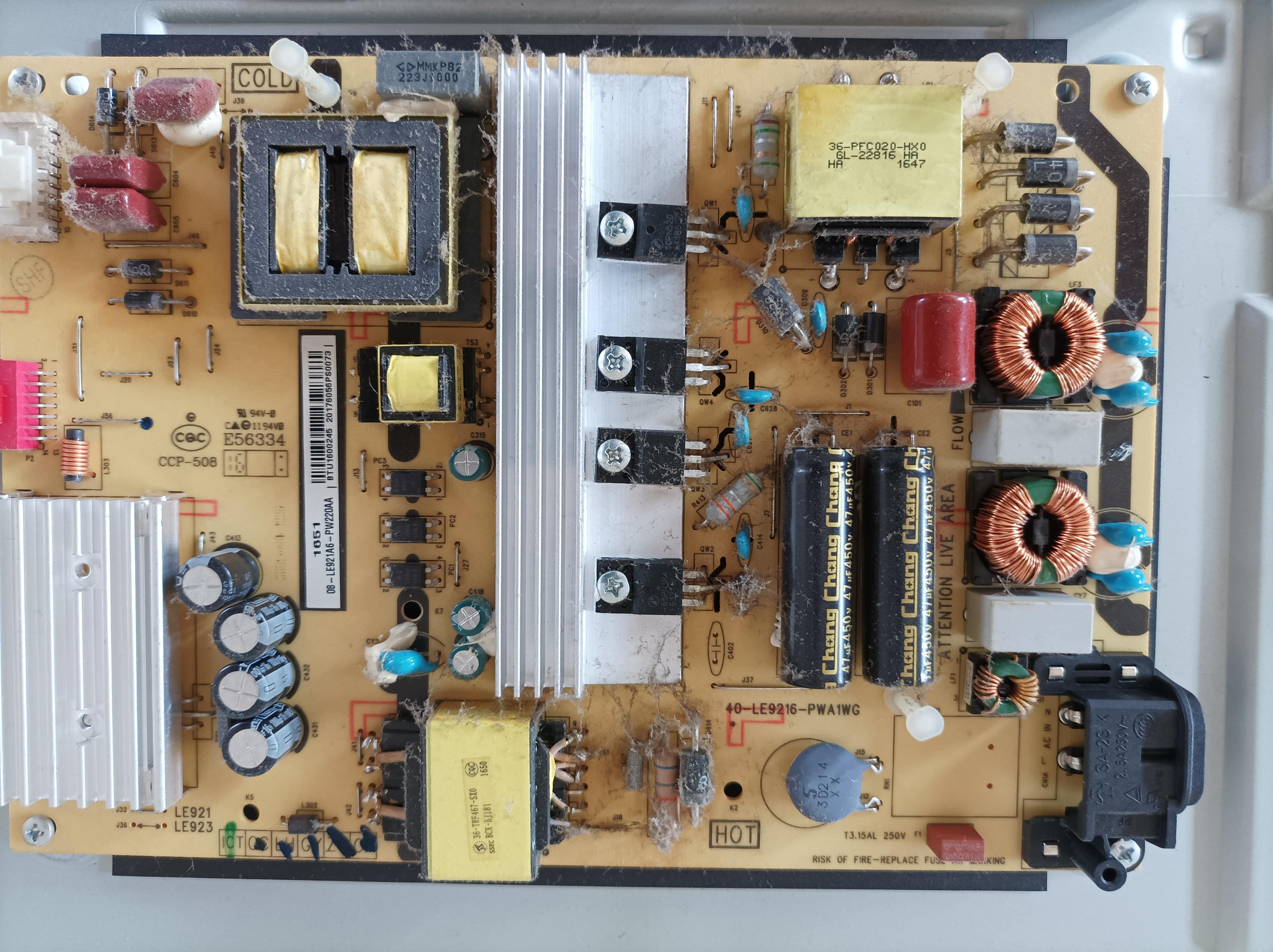

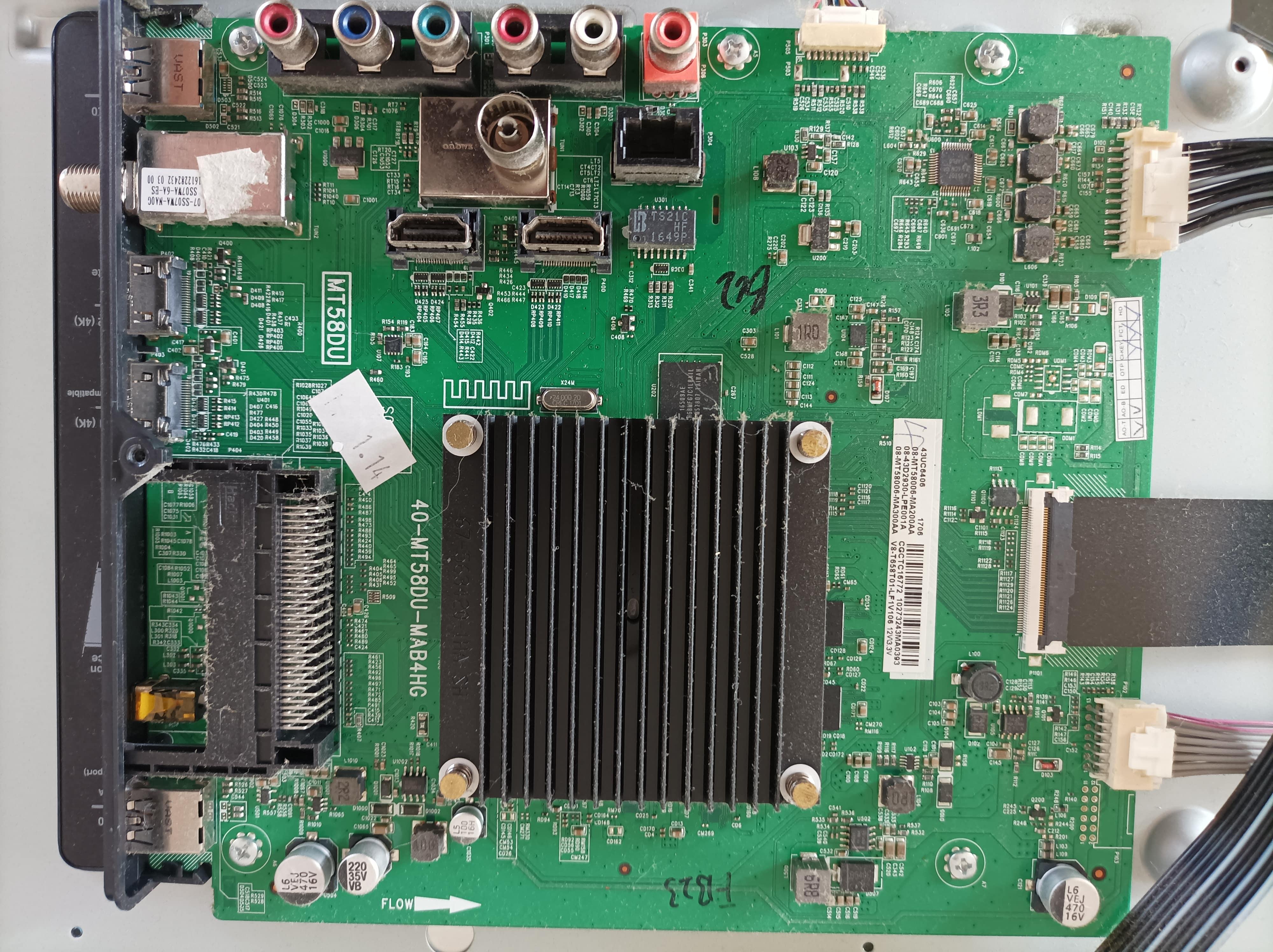

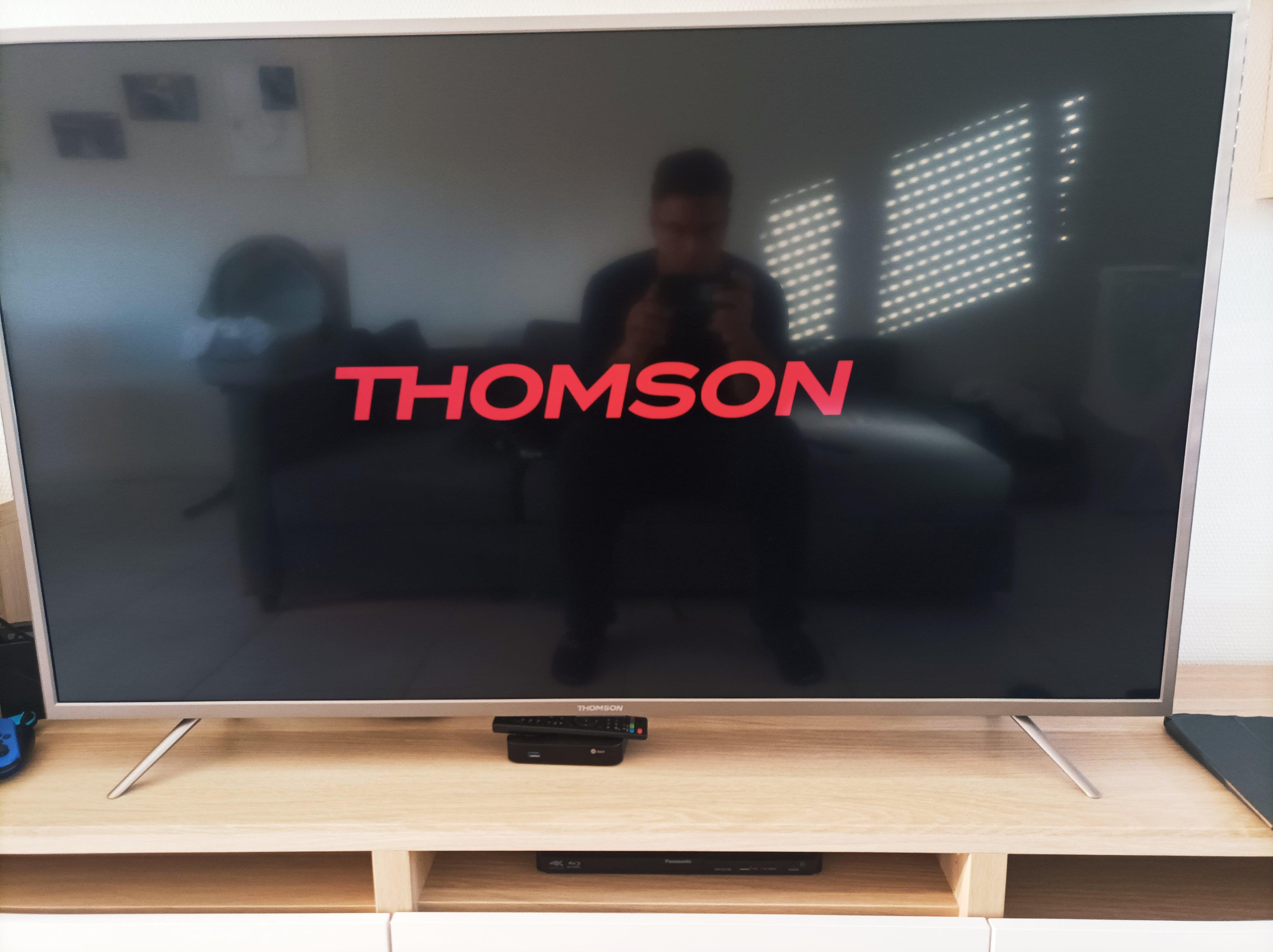

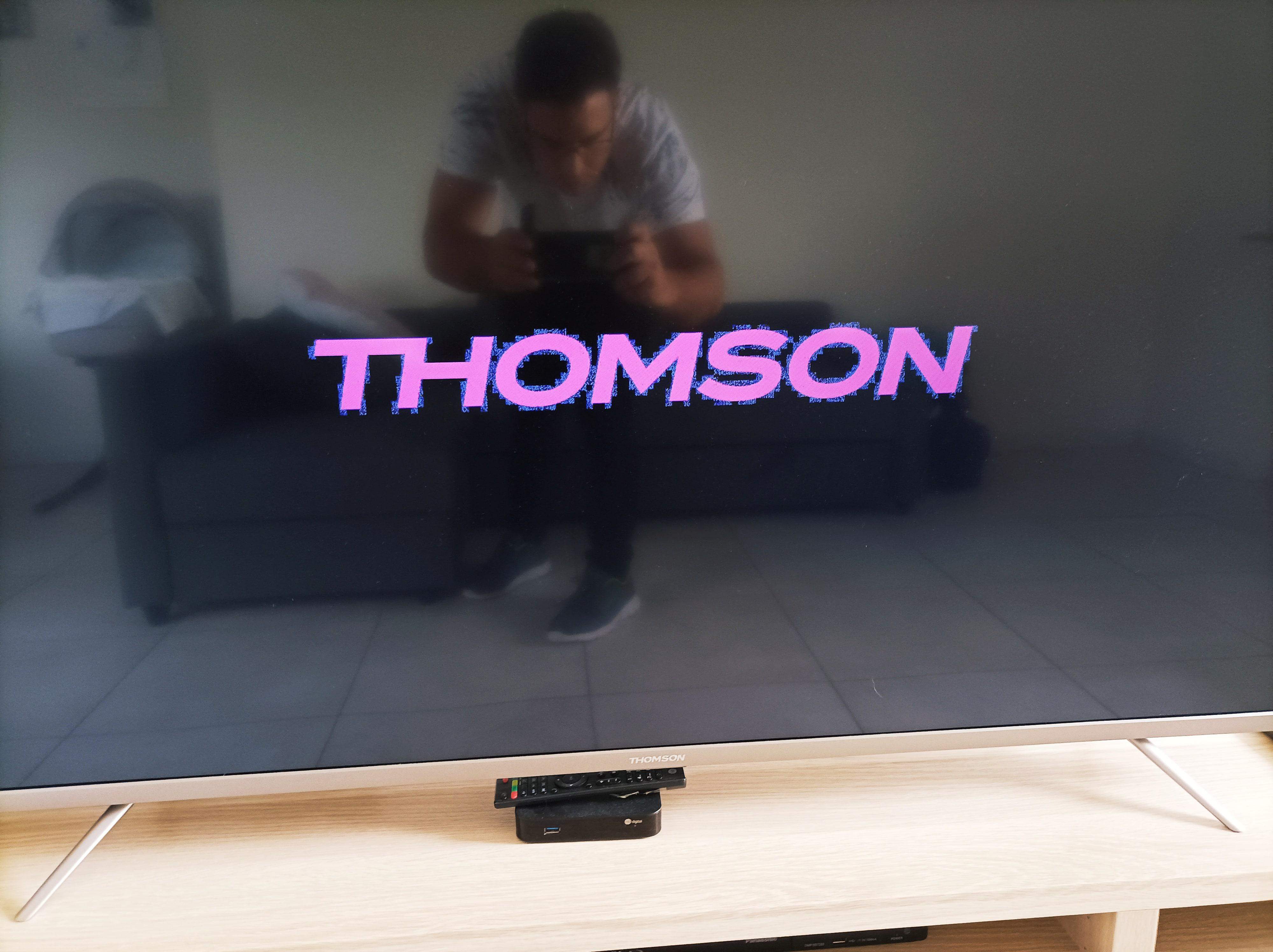

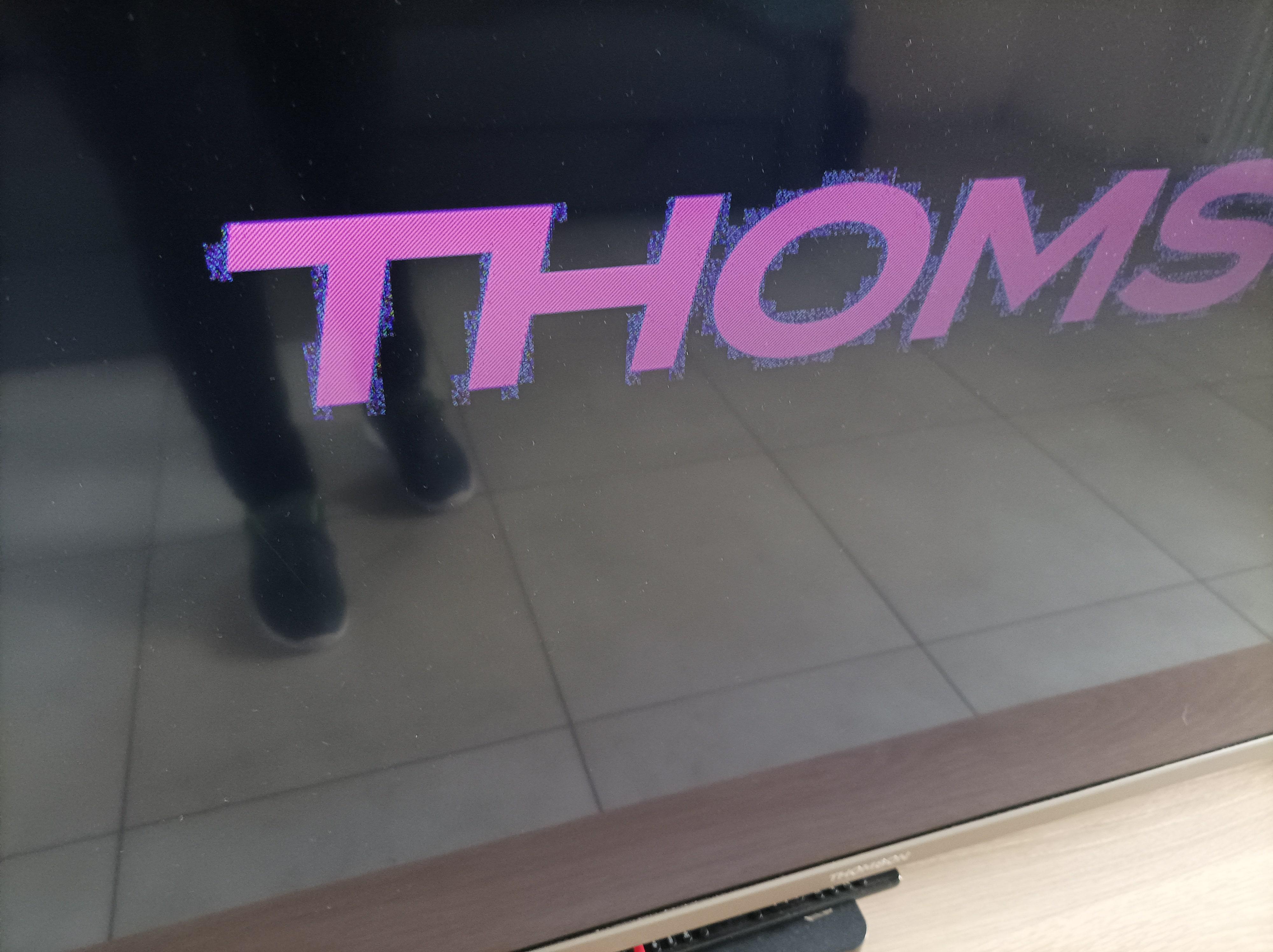

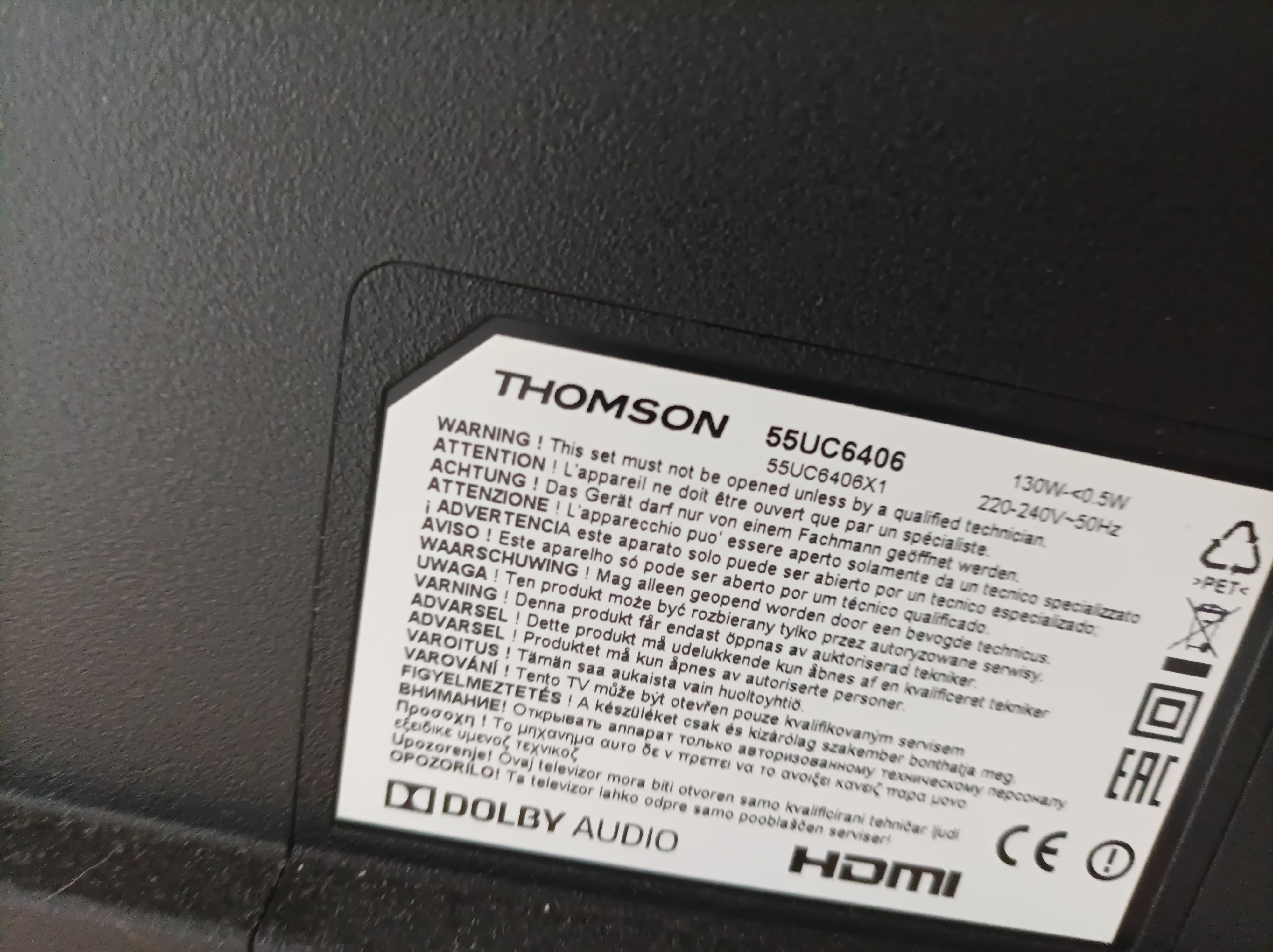

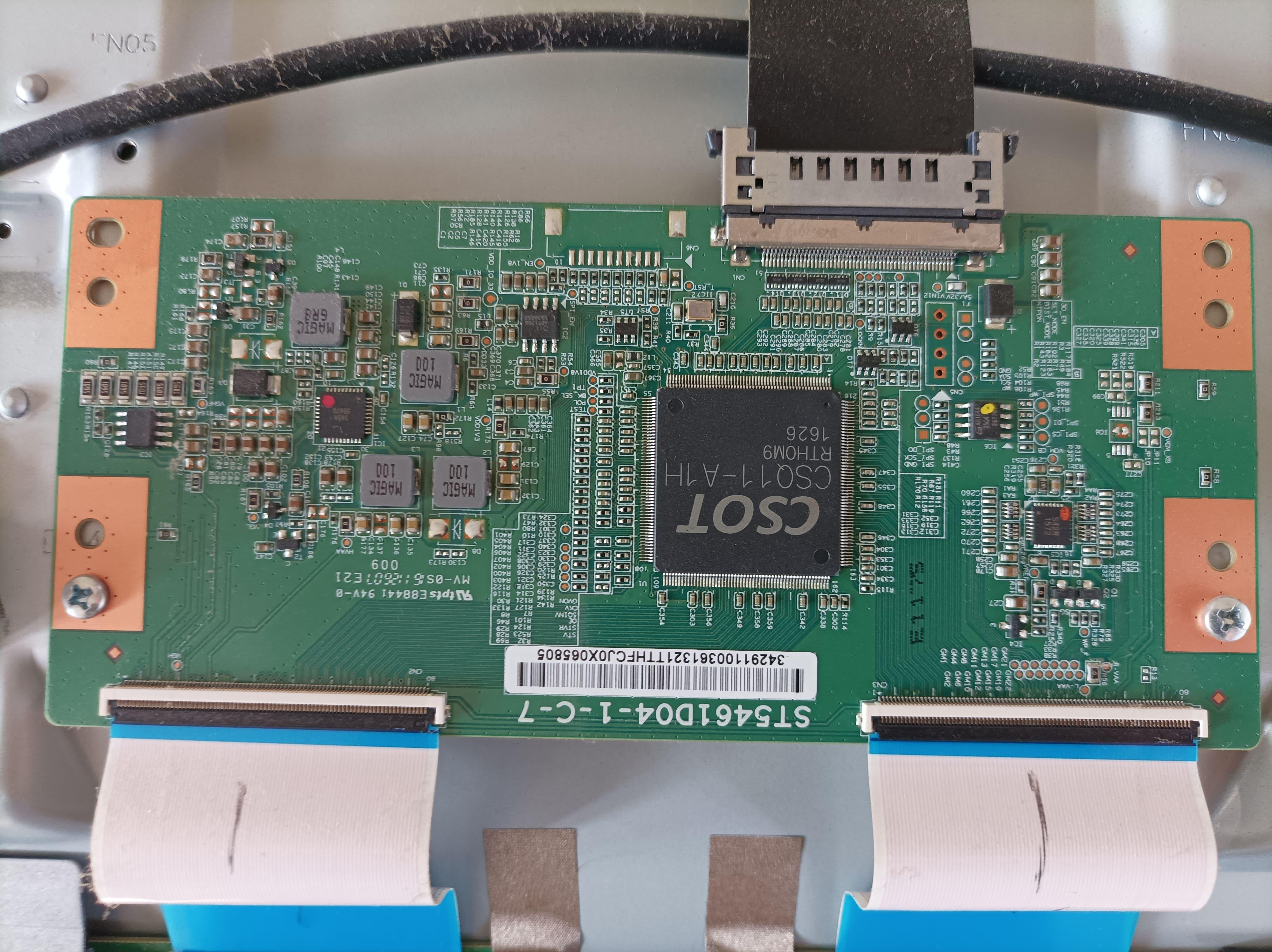

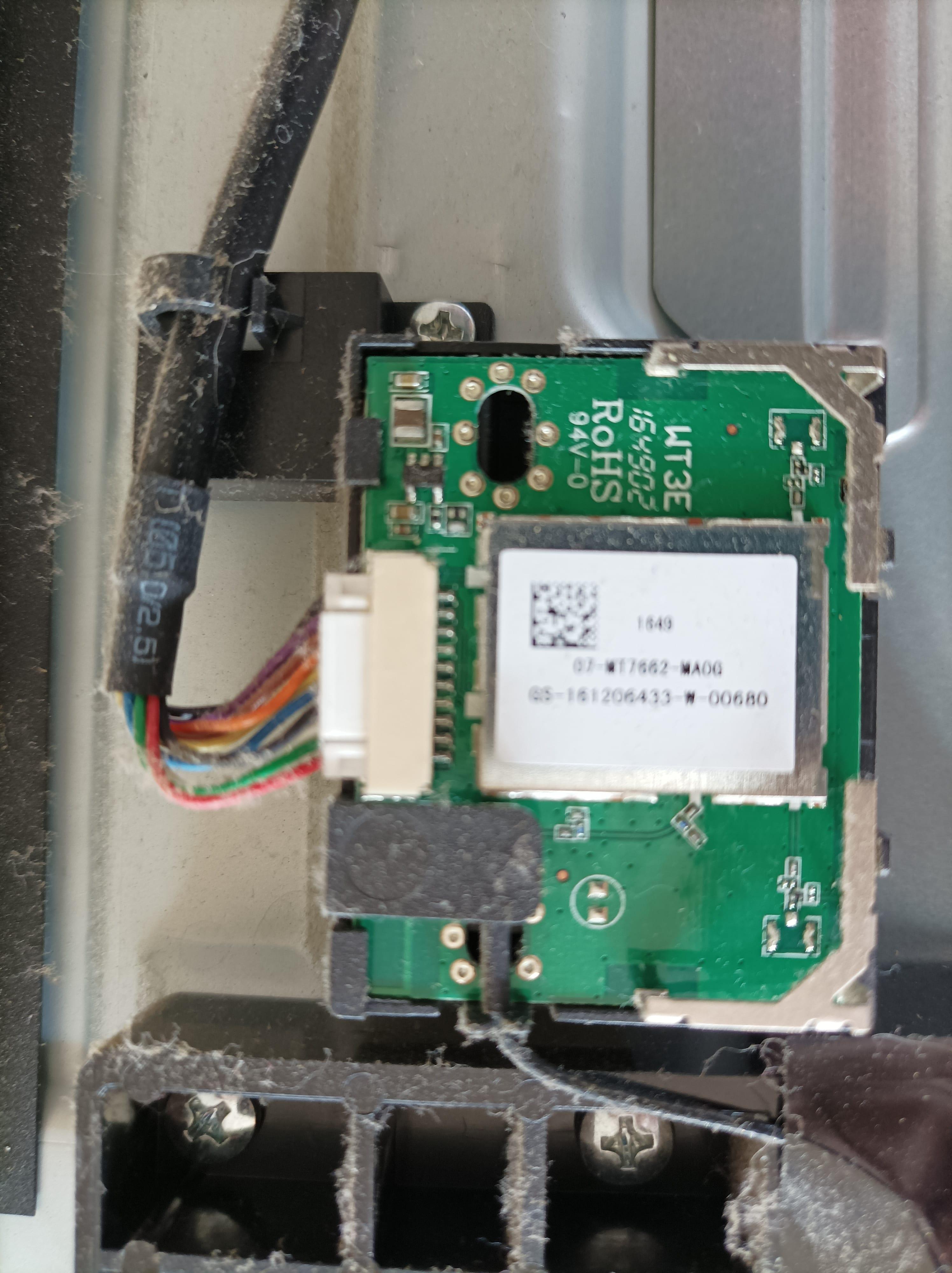

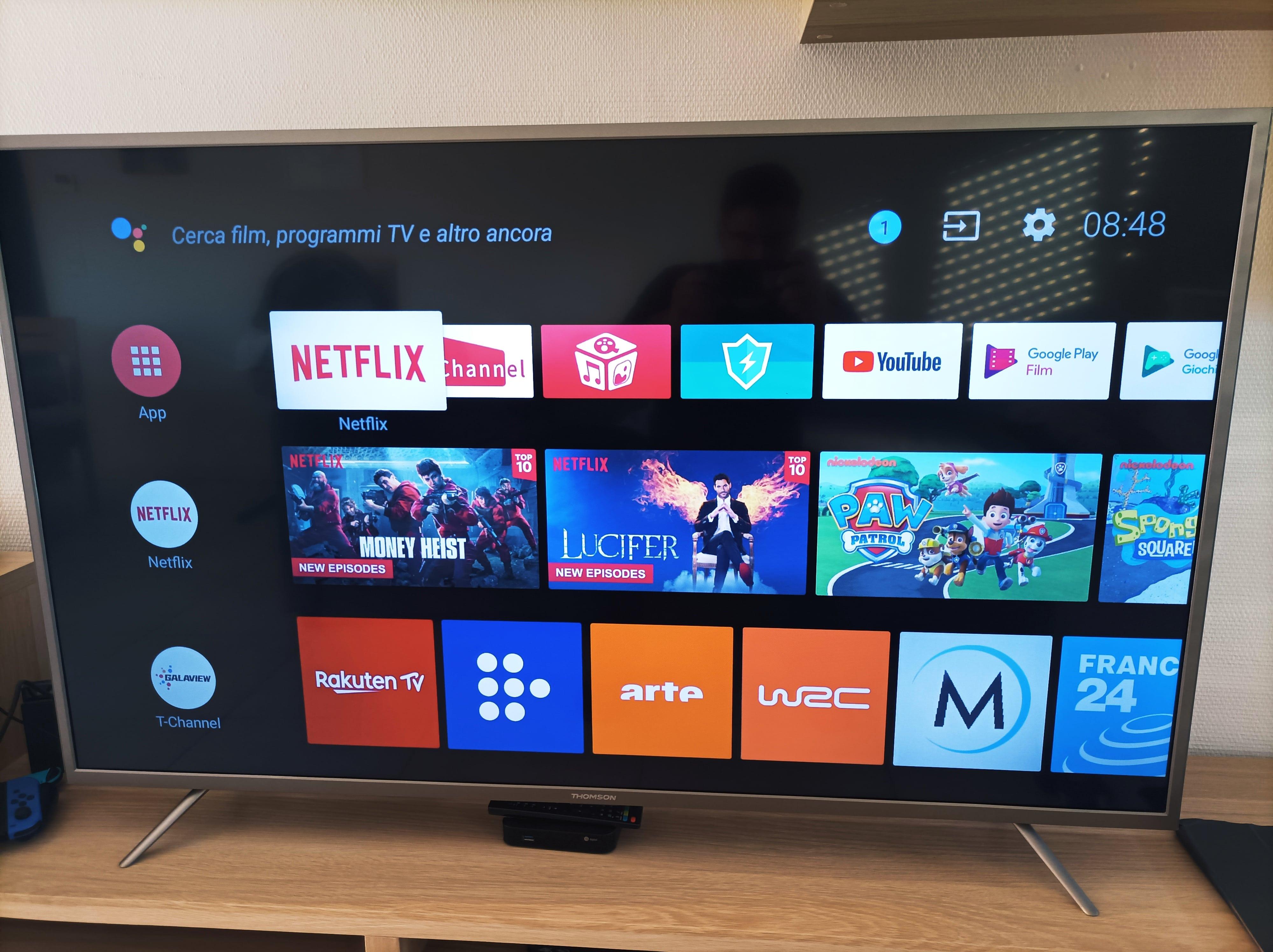

NeoElectro Inserito: 16 settembre 2021 Segnala Share Inserito: 16 settembre 2021 Salve, ho una Smart TV Thompson 55UC6406, che appena accesa si vede e sente benissimo, passati 5 minuti inizia a vedersi male più si scalda più l'immagine si vede chiara con dei colori strani ed il bordo chiaro, cosa può essere? Allego immagini. Le prime due appena accesa, le altre due con la scritta viola e i quadrati attorno la scritta e dopo che è stata accesa da un po'. Link al commento Condividi su altri siti More sharing options...
3kek1 Inserita: 16 settembre 2021 Segnala Share Inserita: 16 settembre 2021 (modificato) Risistema i connettori che collegano main board a schermo Thomson non Thompson.. Modificato: 16 settembre 2021 da Badciaps Link al commento Condividi su altri siti More sharing options...
NeoElectro Inserita: 16 settembre 2021 Autore Segnala Share Inserita: 16 settembre 2021 Risolve il problema che dopo un po' che sta accesa l'immagine si rovina? Dopo spenta e lasciata raffreddare l'immagine si vede bene. Poi di nuovo, dopo un po' si rivede male. Link al commento Condividi su altri siti More sharing options...
3kek1 Inserita: 16 settembre 2021 Segnala Share Inserita: 16 settembre 2021 T'ho dato un consiglio non una soluzione Link al commento Condividi su altri siti More sharing options...
NeoElectro Inserita: 17 settembre 2021 Autore Segnala Share Inserita: 17 settembre 2021 10 ore fa, Badciaps ha scritto: T'ho dato un consiglio non una soluzione Scusi, il mio non era una correzione, chiedevo, prima di aprirla, grazie Link al commento Condividi su altri siti More sharing options...
Dumah Brazorf Inserita: 17 settembre 2021 Segnala Share Inserita: 17 settembre 2021 (modificato) Si potrebbe provare a scaldare col phon la scheda tcon per vedere se il problema si ripresenta subito. Se no la "cpu" sulla scheda pricipale. Modificato: 17 settembre 2021 da Dumah Brazorf Link al commento Condividi su altri siti More sharing options...
NeoElectro Inserita: 20 settembre 2021 Autore Segnala Share Inserita: 20 settembre 2021 (modificato) Il 17/9/2021 alle 09:57 , Dumah Brazorf ha scritto: Si potrebbe provare a scaldare col phon la scheda tcon per vedere se il problema si ripresenta subito. Se no la "cpu" sulla scheda pricipale. Ho provato come ha suggerito, senza troppo stare con il phone, il chip della scheda video brucia da matti, mentre la CPU sulla scheda madre con il suo dissipatore non scalda. A parte il chip video, può essere che sia qualcosa al pannello, che quando scalda fa quell'effetto? Modificato: 20 settembre 2021 da NeoElectro Link al commento Condividi su altri siti More sharing options...
3kek1 Inserita: 20 settembre 2021 Segnala Share Inserita: 20 settembre 2021 (modificato) Non è il pannello, non si capisce se hai fatto ciò che ho scritto.. controlla le saldature connettore cavo lvds. Modificato: 20 settembre 2021 da Badciaps Link al commento Condividi su altri siti More sharing options...
NeoElectro Inserita: 20 settembre 2021 Autore Segnala Share Inserita: 20 settembre 2021 (modificato) 1 ora fa, Badciaps ha scritto: Non è il pannello, non si capisce se hai fatto ciò che ho scritto.. controlla le saldature connettore cavo lvds. In che senso, non si capisce se ho fatto come ha scritto? Modificato: 20 settembre 2021 da NeoElectro Link al commento Condividi su altri siti More sharing options...
3kek1 Inserita: 20 settembre 2021 Segnala Share Inserita: 20 settembre 2021 Direi che ha l'apparenza di un pessimo prodotto Cinese travestito da Francese, c'è di peggio comunque. Ti consiglio di cambiare la tcon, tanto quelle porcherie si trovano a buon mercato.. Link al commento Condividi su altri siti More sharing options...
Dumah Brazorf Inserita: 20 settembre 2021 Segnala Share Inserita: 20 settembre 2021 Di solito la tcon è coperta da una piastra metallica che fa da dissipatore per il chippone. Non ho capito il risultato della prova comunque. Link al commento Condividi su altri siti More sharing options...
3kek1 Inserita: 20 settembre 2021 Segnala Share Inserita: 20 settembre 2021 Dumah posso capire forse cosa causa il difetto, quella scheda si chiama Cost, io aggiungerei LOW col Uniposca, in sostanza il chip Pmic col puntino rosso in mezzo alle induttanze potrebbe avere la memoria inquinata dalla solita sovratensione, cosi si è sballato un parametro e la vcore risulta troppo alta, cosi il chippone si surriscalda e inizia a sbarellare o addirittura si dilata e si dissaldano i pin.. in conclusione, picchio De Sisti.. no cambia tcon... Link al commento Condividi su altri siti More sharing options...
Dumah Brazorf Inserita: 20 settembre 2021 Segnala Share Inserita: 20 settembre 2021 E dagli 'na sporverata fijo mio... Link al commento Condividi su altri siti More sharing options...
NeoElectro Inserita: 20 settembre 2021 Autore Segnala Share Inserita: 20 settembre 2021 2 ore fa, Dumah Brazorf ha scritto: E dagli 'na sporverata fijo mio... 😁si, l'ho data dopo aver fatto le foto 3 ore fa, Badciaps ha scritto: Dumah posso capire forse cosa causa il difetto, quella scheda si chiama Cost, io aggiungerei LOW col Uniposca, in sostanza il chip Pmic col puntino rosso in mezzo alle induttanze potrebbe avere la memoria inquinata dalla solita sovratensione, cosi si è sballato un parametro e la vcore risulta troppo alta, cosi il chippone si surriscalda e inizia a sbarellare o addirittura si dilata e si dissaldano i pin.. in conclusione, picchio De Sisti.. no cambia tcon... Grazie, si sono in cerca di una t-con adatta, purtroppo non c'è ne sono molte disponibili uguali Link al commento Condividi su altri siti More sharing options...
NeoElectro Inserita: 20 settembre 2021 Autore Segnala Share Inserita: 20 settembre 2021 3 ore fa, Dumah Brazorf ha scritto: Di solito la tcon è coperta da una piastra metallica che fa da dissipatore per il chippone. Non ho capito il risultato della prova comunque. Ho visto che quelle su internet non hanno nessuna piastra, se riesco ad acquistarla, la lascio così o devo aggiungere qualcosa per fare raffreddare il chip? Link al commento Condividi su altri siti More sharing options...
3kek1 Inserita: 20 settembre 2021 Segnala Share Inserita: 20 settembre 2021 Lascialo originale.. Link al commento Condividi su altri siti More sharing options...
NeoElectro Inserita: 5 ottobre 2021 Autore Segnala Share Inserita: 5 ottobre 2021 (modificato) Il 20/9/2021 alle 20:38 , Badciaps ha scritto: Lascialo originale.. Ciao a tutti, ho trovato una scheda, usata ma nuova, diceva l'inserzione, 🤔è arrivata, sostituita e per adesso sembra funzionare bene, grazie del supporto.😊 a quanto pare era proprio quella che difettava. L'ho lasciata così senza aggiungere niente, nella speranza che duri e non faccia lo stesso difetto dopo un po' di utilizzo. Modificato: 5 ottobre 2021 da NeoElectro Link al commento Condividi su altri siti More sharing options...
3kek1 Inserita: 5 ottobre 2021 Segnala Share Inserita: 5 ottobre 2021 usata ma nuova... bello.. Link al commento Condividi su altri siti More sharing options...
carlovittorio Inserita: 6 ottobre 2021 Segnala Share Inserita: 6 ottobre 2021 10 ore fa, Badciaps ha scritto: usata ma nuova... bello. Praticamene a Km 0😄 Link al commento Condividi su altri siti More sharing options...
