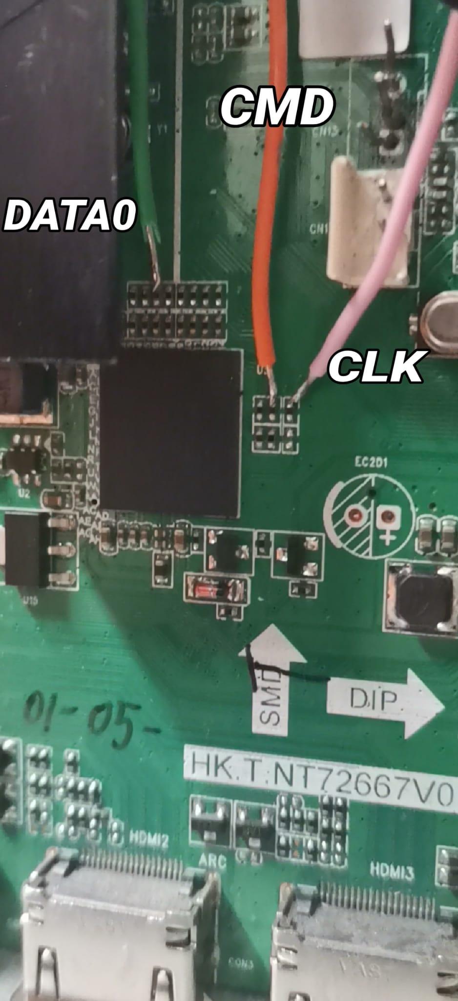

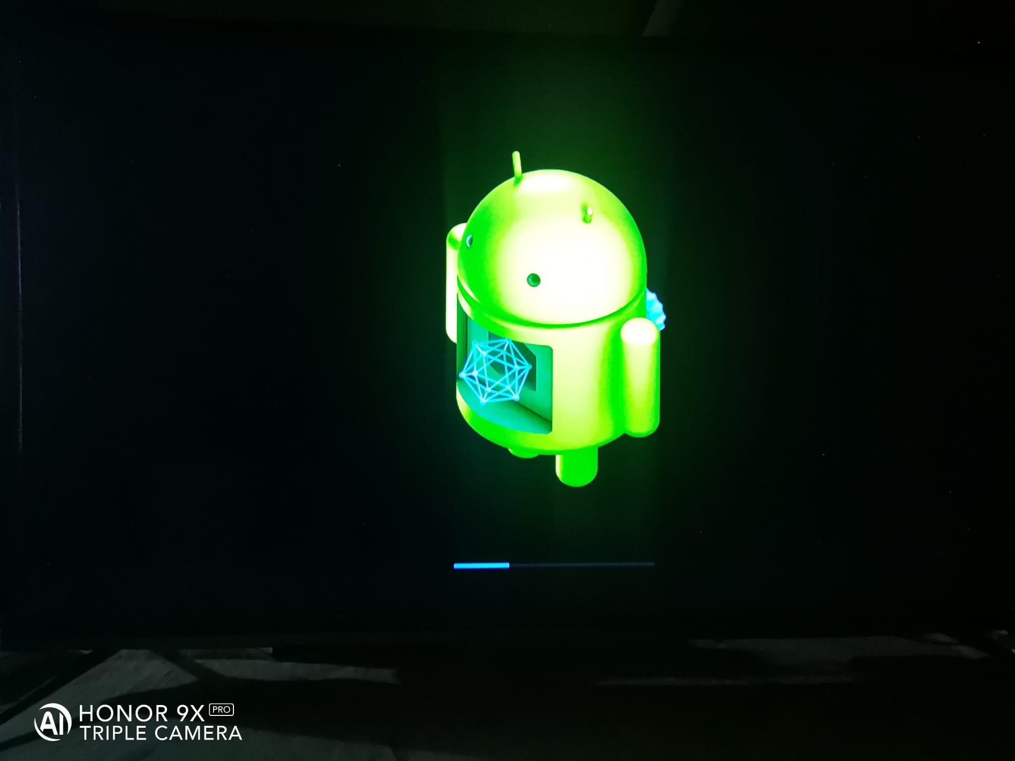

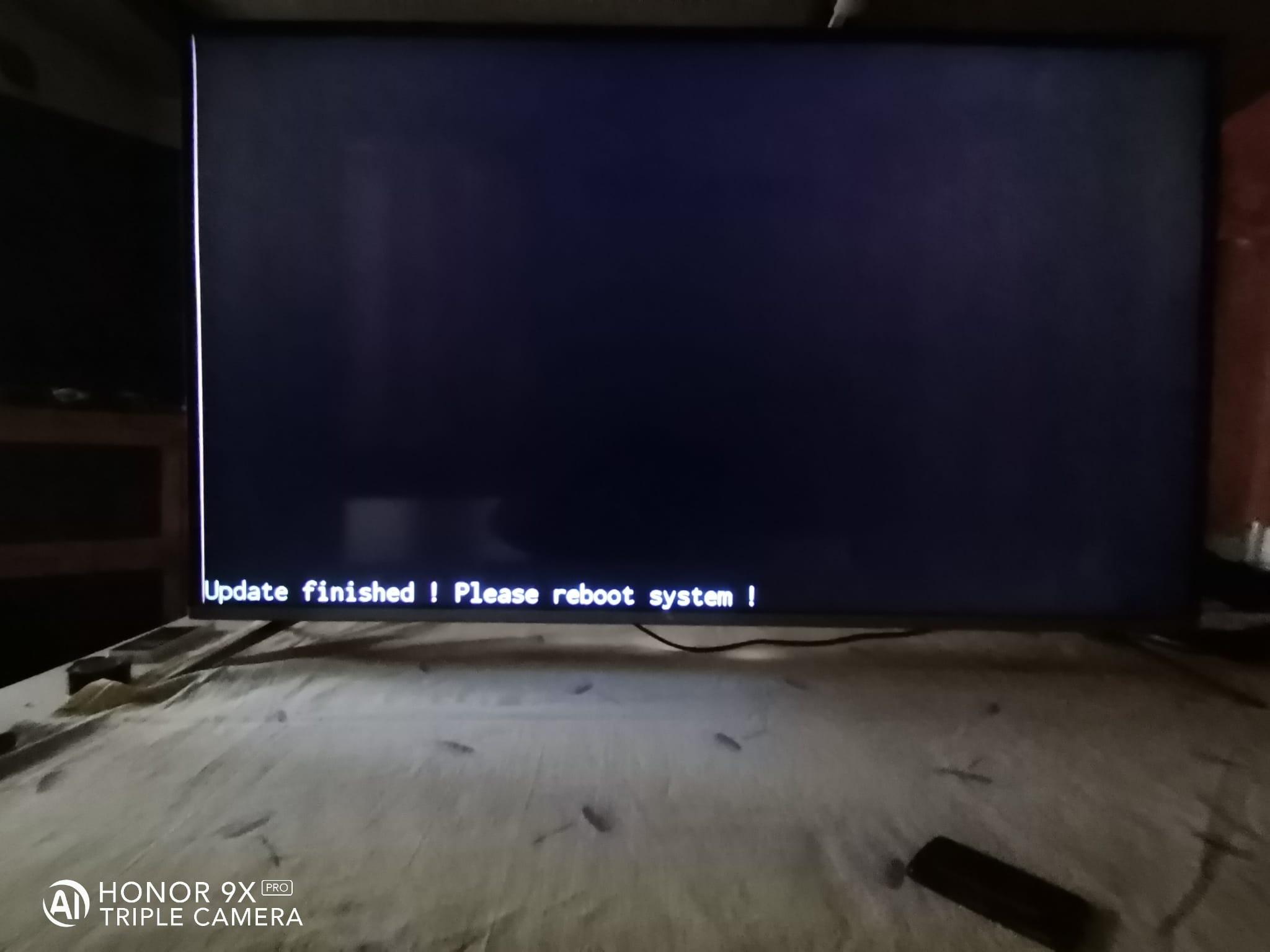

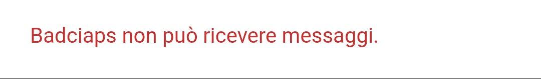

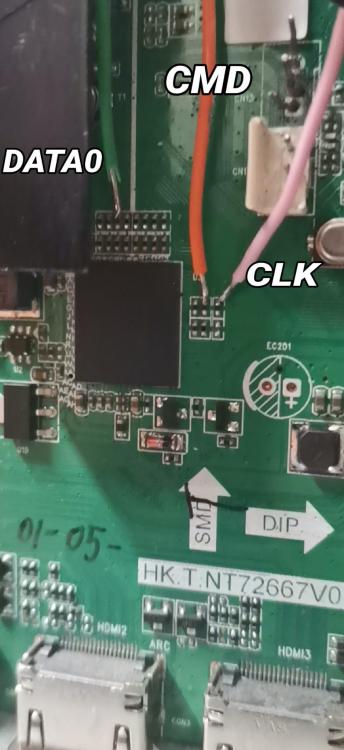

Paolo.85 Inserito: 16 settembre 2021 Segnala Share Inserito: 16 settembre 2021 Salve mi trovo con questa tv della Nordmende, modello: ND55K4000j, main nt72667v01... La tv presenta questo difetto... Accende mostra la schermata iniziale con logo, poi tutto diventa nero con retroilluminazione attiva, dopo circa 5 o 10 minuti compaiono dei pallini colorati a mo di screensaver che girano in cerchio all'infinito, il telecomando non risponde a nessun tasto... Presumo sia un difetto software... Documentandomi in rete ho scaricato tutto ció di attinente e disponibile per l'aggiornamento della tv circa 5 aggiornamenti... Quindi formato la chiavatta usb in fat32, carico sulla directory principale i file del firmware... Collego usb, e mentre do alimentazione premo contemporaneamente per 5 secondi il tasto di accensione sul retro della tv... La chiavetta mostra il led acceso, comincia a lampeggiare poi si blocca senza caricare alcun firmware... Le ho provate tutte, prima con il tasto accensione, poi tasto volume premuto, poi con tasto source ecc ecc nulla da fare... Ho provato anche ad effettuare un presunto reset o accesso in recovery seguendo delle combinazioni tasti senza usb inserita ma nulla da fare... Sul forum ho visto che non sono il solo e onde evitare di accodarmi sull argomento ho aperto un altro topic... Elencando i difetti... Esiste un qualche metodo spartano e nostrano che possa forzare la lettura del firmware tramite usb? Sulla main nt72667v01 esiste l'attacco per il connettore uart quindi presumo se fosse reperibile il dump del sistema di riscrivere il firmware... In rete non trovo nulla sul dump e tantomeno il pinout per collegarlo a qualche adattatore ttl per pc... Grazie Anticipate a chiunque sappia darmi una mano... Link al commento Condividi su altri siti More sharing options...
3kek1 Inserita: 16 settembre 2021 Segnala Share Inserita: 16 settembre 2021 Lascia perdere la uart, ci ho provato per giorni senza riuscire ad entrare ne nel loader ne in shell Android, è protetto, vedo il log e basta, può essere che è disabilitato l'input, solitamente il firmware non si scrive da uart, anche se in alcuni casi di può ma tanto il dump giusto non lo trovi penso, ho il dubbio che l'aggiornamento non funziona, fallo presente all'assistenza. Link al commento Condividi su altri siti More sharing options...
Paolo.85 Inserita: 18 settembre 2021 Autore Segnala Share Inserita: 18 settembre 2021 Salve @Badciaps ti ringrazio per la tua risposta, è possibile fornirmi le indicazioni per il collegamento uart con i pin VCC GND TX ? Ormai la tv ha i suoi anni, e sinceramente sul sito del produttore, non c'è alcun contatto in italiano dovrei rivolgermi a terzi... pensavo più a qualche opzione drastica :°D ... per quanto riguardo gli aggiornamenti reperibili concordo... cè qualcosa che non và sul boot come se fosse corrotto o errato, perchè come indicato sul precedente post, pare che parta lampeggia il led della chiavetta usb poi poco dopo resta fisso e non copia più un bel niente O__o Link al commento Condividi su altri siti More sharing options...
3kek1 Inserita: 18 settembre 2021 Segnala Share Inserita: 18 settembre 2021 Io te lo dico però serve a poco, non so se hai mai violato qualche sistema, se ricordo ci sono addirittura due seriali ma una fa vedere poco niente, è quella di sinistra che serve, la piedinatura è semplice, uno è 5v a lato e non credo ti serva, l'altro a lato lo vedi che è connesso a un piano di massa non semplice pista, i due centrali li provi se non va in un modo li scambi, Tx-Rx. Ci sarebbe forse un tentativo da fare che forse nin ho fatto ma onestamente passare il tempo con queste porcherie fatte dall'altro capo del mondo dove non danno indicazioni è per lo piu una perdita di tempo. Link al commento Condividi su altri siti More sharing options...
Paolo.85 Inserita: 19 settembre 2021 Autore Segnala Share Inserita: 19 settembre 2021 (modificato) Salve @Badciaps confermo serve poco e niente... con TeraTerm mostra a video gli errori sulla emmc... previo dump della emmc e apparecchiatura per riscriverci non si fa nulla... dump impossibile reperirlo... questo compare all infinito... poco dopo si preme il bottone di accensione e va in loop per circa 10 minuti. [ 28.200898] sdhci: =========== REGISTER DUMP (mmc0)=========== [ 28.206705] sdhci: Sys addr: 0x2dc40800 | Version: 0x00001101 [ 28.212509] sdhci: Blk size: 0x00007200 | Blk cnt: 0x0000000c [ 28.218316] sdhci: Argument: 0x00117000 | Trn mode: 0x00000023 [ 28.224121] sdhci: Present: 0x01ff0106 | Host ctl: 0x00000032 [ 28.229927] sdhci: Power: 0x0000000f | Blk gap: 0x00000000 [ 28.235734] sdhci: Wake-up: 0x00000000 | Clock: 0x00000007 [ 28.241540] sdhci: Timeout: 0x0000000f | Int stat: 0x00018000 [ 28.247346] sdhci: Int enab: 0x02ff000b | Sig enab: 0x02ff000b [ 28.253152] sdhci: AC12 err: 0x00000000 | Slot int: 0x00000001 [ 28.258959] sdhci: Caps: 0x01e834b4 | Caps_1: 0x00000000 [ 28.264765] sdhci: Cmd: 0x0000193a | Max curr: 0x00ffffff [ 28.270569] sdhci: Host ctl2: 0x00000000 [ 28.274476] sdhci: ADMA Err: 0x00000000 | ADMA Ptr: 0x2fc0c808 [ 28.280280] sdhci: ===========================================[ 28.288145] mmcblk0: timed out sending r/w cmd command, card status 0x400900 [ 28.295182] mmcblk0: command error, retrying timeout [ 28.300179] mmc0: sdhci_irq error int_status 0x18000 L'altro errore mi son scordato di salvarlo... Attinente all aggiornamento tramite chiavetta... La chiavetta viene letta... ma in fase di scrittura compare... Wait for emmc bus idle ! Vedrò se in rete è reperibile una mainborad per la tv... Grazie mille per l'aiuto... Se hai delle dritte dove poterla acquistare son ben accette... Una domanda che volevo porti è... se riuscissi a trovare la main identica ma per l'akai mettendo l'aggiornamento per il nordmende tramite usb, potrebbe andar bene? Modificato: 19 settembre 2021 da Paolo.85 Link al commento Condividi su altri siti More sharing options...
3kek1 Inserita: 19 settembre 2021 Segnala Share Inserita: 19 settembre 2021 (modificato) Quel messaggio Wait.... non indica che sparisce la chiavetta ma che tenta di leggere o scrivere la emmc ma la struttura del filesystem è compromessa, non ricordo se ho fatto una prova penso di si, nel dubbio prova tu a raffreddare la emmc con una bombola aria compressa capovolta o del ghiaccio dentro plastica e avvolto in un fazzoletto sottile, poi avvia il tv con la chiavetta dentro e la procedura dei tasti non mi ricordo piu come.. La scheda per Akai dovrebbe essere identica tranne il logo che forse sì può cambiare da menu di servizio, ma occhio che Akai di quel modello monta due schede diverse credo. Modificato: 19 settembre 2021 da Badciaps Link al commento Condividi su altri siti More sharing options...
Paolo.85 Inserita: 24 settembre 2021 Autore Segnala Share Inserita: 24 settembre 2021 Niente da fare, tutte le prove del caso fatte... Nessun modo di interfacciarsi con uart, ho provato anche gli altri ingressi presenti sulla scheda tranne ejtag o pinout per l'emmc... In rete ho visto che sulle memorie emmc è possibile tramite apposito pinout interfacciarsi con un semplice modulo adattatore SDcard... Ma non ho ancora effettuato le prove... In questo modo la emmc verrebbe letta come una normale chiavetta usb dati mostrando le partizioni al suo interno... Magari clonarla per poi riscriverci nuovamente sopra, o provare ad eseguire un controllo di integrità... Tutte illazioni per ora... Che stizza peró una tv che non funge a seguito di un problema ben noto e al giorno d'oggi non si ha una soluzione valida al problema... Link al commento Condividi su altri siti More sharing options...
3kek1 Inserita: 24 settembre 2021 Segnala Share Inserita: 24 settembre 2021 (modificato) Il metodo del lettore SD CF l'ho provato per un bel pò ma non sono riuscito a leggere niente su un'altra mainboard. Penso sia un limite software, non so. Leggo che non hai raffreddato la emmc.. per quanto ho letto il jtag è un metodo impossibile perché dovresti avere l'interfaccia software per ciascun processore, ma chi fa i processori non lascia certo questi software al primo venuto. Modificato: 24 settembre 2021 da Badciaps Link al commento Condividi su altri siti More sharing options...
Paolo.85 Inserita: 24 settembre 2021 Autore Segnala Share Inserita: 24 settembre 2021 (modificato) Hai ragione mi son scordato di dirti che ho provato si a raffreddare la mmc senza alcun esito... Ti chiedo scusa ... Modificato: 24 settembre 2021 da Paolo.85 Link al commento Condividi su altri siti More sharing options...
3kek1 Inserita: 24 settembre 2021 Segnala Share Inserita: 24 settembre 2021 Si ma tanto questo metodo sulle emmc non funziona mi sa... Link al commento Condividi su altri siti More sharing options...
Paolo.85 Inserita: 19 ottobre 2021 Autore Segnala Share Inserita: 19 ottobre 2021 (modificato) Quanto ora scrivo, non voglio, che sia preso alla lettera da chi pensa di poter riparare la tv, ma solo a scopo illustrativo, e a scopo di chi può in qualche modo collaborare con una eventuale soluzione... Ne il forum e ne il sottoscritto si assume la responsabilità di eventuali GUASTI... Volevo aggiornavi sulla situazione della TV... ci sto sempre smanettando... Allora ho ordinato, il programmatore RT809F che aimè non è compatibile con la tv... Sarebbe andato meglio RT809H... Ho cominciato a documentarmi con la lettura della emmc con un adattatore usb SDCARD sfruttando il pinout della emmc... Ho trovato un modo per forzare la lettura del firmware tramite chiavetta usb ma che comunque al riavvio non parte lo stesso... Allora ho preso solo DATA0 CLK CMD della emmc e gli ho collegati al lettore sdcard.... In questo modo il pc rileva una partizione ma non inizializzata... quindi ho lasciato perdere... Tv spenta e staccata dall'alimentazione, ho inserito la chiavetta USB contente il firmware, tenendo sempre i punti connessi tra EMMC e SDCARD (adattatore staccato dal pc), ho premuto contemporaneamente ( VOL- e CH- ) inserito il cavo di alimentazione ed è partita la lettura e la scrittura del firmware... Al termine della procedura con annessa richiesta di riavvio, ho staccato l'alimentazione, staccati i punti tra EMMC e SDCARD... Ho attaccato nuovamente l'alimentazione ma nulla da fare stesso errore... BOOTLOOP, solo logo iniziale dopo una decina di minuti il boot di android con palle roteanti all'infinito... ho provato anche 3 firmware differenti, in questo caso per la tv in questione... Sul log cè qualche errore, su una partizione non letta e non trovata... Alla fine il pinout tra emmc e sdcard seppur NON collegata al pc, agiscono come bypass al blocco di lettura del firmware, permettendo di leggerlo e scriverlo... Questo procedimento è solo un inizio per un eventuale riparazione a basso costo... Grazie a chiunque voglia contribuire... Ecco il log di scrittura... start to load burner from USB Burner image load finished Jump to uboot ... U-Boot 2014.07-svn19546 (Aug 09 2017 - 18:03:29) CPU: Novatek NT72668 @ 900 MHz DRAM: 1 GiB MMC: wait for sdc sw reset stable...wait for emmc internal clk stable... registered mmc interface number is:0 MMC DEBUG : nvt_mmc_init done NVT_EMMC: 0 Using default environment nt72668_stbc_wait_response timeout ! disable wdog no response ! wait for emmc internal clk stable... mmc err int status: 28000 emmc timeout total partition sectors(4923392) large than disk space(0) ! Stop create partition table ! nvt_emmc_part_init create dram mbr table fail ! nt72668_stbc_wait_response timeout ! disable wdog no response ! (Re)start USB... USB0: USB EHCI 1.00 scanning bus 0 for devices... 2 USB Device(s) found scanning usb for storage devices... 1 Storage Device(s) found Slave device NACK! No 324 device exist get_mmc_num dev num : 1 mmc err int status: 28000 emmc timeout mmc err int status: 28000 emmc timeout mmc err int status: 28000 emmc timeout total partition sectors(4923392) large than disk space(0) ! Stop create partition table ! nvt_emmc_part_init create dram mbr table fail ! ## Resetting to default environment mmc err int status: 28000 emmc timeout mmc err int status: 28000 emmc timeout DO NOT use eerase command to erase file system partition, try emark_format_db instead ! reading nvttk_eburner ..........10329664 bytes read in 297 ms (33.2 MiB/s) reading nvt_tv_firmware.img 24 bytes read in 17 ms (1000 Bytes/s) reading nvt_tv_firmware.img 1120 bytes read in 22 ms (48.8 KiB/s) reading nvt_tv_firmware.img FAT: Misaligned buffer address (03200360) 1120 bytes read in 29 ms (37.1 KiB/s) reading nvt_tv_firmware.img 1120 bytes read in 27 ms (40 KiB/s) reading nvt_tv_firmware.img 1120 bytes read in 28 ms (39.1 KiB/s) reading nvt_tv_firmware.img 1120 bytes read in 28 ms (39.1 KiB/s) reading nvt_tv_firmware.img 1120 bytes read in 27 ms (40 KiB/s) reading nvt_tv_firmware.img 1120 bytes read in 28 ms (39.1 KiB/s) reading nvt_tv_firmware.img FAT: Misaligned buffer address (0320027c) 14341 bytes read in 168 ms (83 KiB/s) nvt_emmc_write_img error : image size(1 blks) large than partition size(0 blks) ! mmc err int status: 28000 emmc timeout reading nvt_tv_firmware.img 24 bytes read in 18 ms (1000 Bytes/s) reading nvt_tv_firmware.img 1120 bytes read in 22 ms (48.8 KiB/s) reading nvt_tv_firmware.img FAT: Misaligned buffer address (03200360) 1120 bytes read in 30 ms (36.1 KiB/s) reading nvt_tv_firmware.img 1120 bytes read in 27 ms (40 KiB/s) reading nvt_tv_firmware.img 1120 bytes read in 28 ms (39.1 KiB/s) reading nvt_tv_firmware.img 1120 bytes read in 28 ms (39.1 KiB/s) reading nvt_tv_firmware.img 1120 bytes read in 27 ms (40 KiB/s) reading nvt_tv_firmware.img 1024 bytes read in 27 ms (36.1 KiB/s) VX1 = 1 SEP = 0 FRC = 0 enLvdsFormat = 2 VX1 mode Without FRC BLEND_OSD_MODE SET default PLL !@# 8K5 4K2K~ set u16PDIMFreq2D60Hz 600 set u16BackLightLevel 100 pwm_freq =0x28b0a ## Booting kernel from Legacy Image at 04a07fc0 ... Image Name: Linux 3.10.0 Image Type: ARM Linux Kernel Image (uncompressed) Data Size: 10329600 Bytes = 9.9 MiB Load Address: 04a08000 Entry Point: 04a08000 Verifying Checksum ... OK ## Flattened Device Tree blob at 06a08000 Booting using the fdt blob at 0x6a08000 XIP Kernel Image ... OK Loading Device Tree to 06a01000, end 06a07804 ... OK Starting kernel ... [ 0.000000] NVT SVN info : Last Changed Rev: 15605 /etc/rc.local start mount: mounting tmpfs on /dev/shm failed: No such file or directory [ 0.643735] mmc0: error -110 whilst initialising MMC card [ 0.727797] NT72668-ehci fc1f0000.ehci: port 1 reset complete, port enabled [ 0.800518] mmc0: error -110 whilst initialising MMC card [ 0.845863] NT72668-ehci fc1f0000.ehci: port 1 reset complete, port enabled [ 0.960824] mmc0: error -110 whilst initialising MMC card [ 1.120982] mmc0: error -110 whilst initialising MMC card [ 1.133897] NT72668-ehci fc000000.ehci: port 1 reset complete, port enabled [ 1.167055] FUNC nvt_mem_create_node_from_dt name secure_os addr 0 size 100000 mode 1 [ 1.176596] FUNC nvt_mem_create_node_from_dt name vbi addr 100000 size 40000 mode 1 [ 1.184358] FUNC nvt_mem_create_node_from_dt name encrypt addr 140000 size 40000 mode 1 [ 1.192475] FUNC nvt_mem_create_node_from_dt name data_sync addr 180000 size 0 mode 0 [ 1.200419] FUNC nvt_mem_create_node_from_dt name encoder_n addr 180000 size 0 mode 1 [ 1.208627] FUNC nvt_mem_create_node_from_dt name encoder_s addr 180000 size 0 mode 0 [ 1.216583] FUNC nvt_mem_create_node_from_dt name aud addr 180000 size 800000 mode 1 [ 1.224437] FUNC nvt_mem_create_node_from_dt name dsp addr 980000 size 500000 mode 1 [ 1.232298] FUNC nvt_mem_create_node_from_dt name dtv_aud addr e80000 size 100000 mode 1 [ 1.240474] FUNC nvt_mem_create_node_from_dt name mm_aud addr f80000 size 200000 mode 1 [ 1.248578] FUNC nvt_mem_create_node_from_dt name emegerency_buffer addr 1180000 size 80000 mode 0 [ 1.257612] FUNC nvt_mem_create_node_from_dt name osd addr 1300000 size 3700000 mode 1 [ 1.265854] NT72668-ehci fc000000.ehci: port 1 reset complete, port enabled [ 1.272863] FUNC nvt_mem_create_node_from_dt name atv addr 3a900000 size 5700000 mode 1 [ 1.280982] FUNC nvt_mem_create_node_from_dt name muxer addr 40000000 size 0 mode 0 [ 1.288719] FUNC nvt_mem_create_node_from_dt name sw_decoder addr 80000000 size 3200000 mode 0 [ 1.297407] FUNC nvt_mem_create_node_from_dt name dtv addr 83200000 size 10400000 mode 0 [ 1.305570] FUNC nvt_mem_create_node_from_dt name va addr 93600000 size 380000 mode 0 [ 1.313479] FUNC nvt_mem_create_node_from_dt name disp_capture addr 93980000 size 0 mode 0 [ 1.321814] FUNC nvt_mem_create_node_from_dt name iframe addr 93980000 size 280000 mode 0 [ 1.330065] FUNC nvt_mem_create_node_from_dt name demux addr 93c00000 size 2600000 mode 1 [ 1.338374] FUNC nvt_mem_create_node_from_dt name isdb_buffer addr 96200000 size 0 mode 1 [ 1.346689] FUNC nvt_mem_create_node_from_dt name sbm addr 93c00000 size 2600000 mode 0 [ 1.354804] LINE 194,FUNC nvt_mem_create_node create memory node from dts mke2fs 1.42.9 (28-Dec-2013) Could not stat /dev/mmcblk0p14 --- No such file or directory The device apparently does not exist; did you specify it correctly? [ 1.954328] sd 0:0:0:0: [sda] No Caching mode page present [ 1.967632] sd 0:0:0:0: [sda] Assuming drive cache: write through [ 1.978033] sd 0:0:0:0: [sda] No Caching mode page present [ 1.988175] sd 0:0:0:0: [sda] Assuming drive cache: write through [ 2.003043] sd 0:0:0:0: [sda] No Caching mode page present [ 2.014038] sd 0:0:0:0: [sda] Assuming drive cache: write through USB not ready, sleep awhile USB not ready, sleep awhile mkdir path: /data/.fwup failed fb0 reports (possibly inaccurate): vi.bits_per_pixel = 32 vi.red.offset = 16 .length = 8 vi.green.offset = 8 .length = 8 vi.blue.offset = 0 .length = 8 framebuffer: 0 (1280 x 720) ioctl(): blank: Invalid argument ioctl(): blank: Invalid argument found frames = 7 mke2fs 1.42.9 (28-Dec-2013) Could not stat /dev/mmcblk0p14 --- No such file or directory The device apparently does not exist; did you specify it correctly? verify success! update cmd : dd if=/data/.fwup/xboot.div of=/dev/mmcblk0boot0 seek=0 2>/tmp/dd_progress update cmd : dd if=/data/.fwup/ddrcfg.div of=/dev/mmcblk0boot0 seek=256 2>/tmp/dd_progress update cmd : dd if=/data/.fwup/stbc.div of=/dev/mmcblk0p1 seek=0 2>/tmp/dd_progress update cmd : dd if=/data/.fwup/stbcdat_bk.div of=/dev/mmcblk0p2 seek=15634 2>/tmp/dd_progress update cmd : dd if=/data/.fwup/uboot.div of=/dev/mmcblk0p1 seek=4097 2>/tmp/dd_progress update cmd : dd if=/data/.fwup/xbootdat.div of=/dev/mmcblk0p1 seek=5393 2>/tmp/dd_progress update cmd : dd if=/data/.fwup/boot.div of=/dev/mmcblk0p3 seek=0 2>/tmp/dd_progress update cmd : dd if=/data/.fwup/recovery.div of=/dev/mmcblk0p5 seek=0 2>/tmp/dd_progress Updating...... Updating...... Updating...... Updating...... update cmd : gunzip -c /data/.fwup/system.div | dd of=/dev/mmcblk0p13 seek=0 bs=64k 2>/tmp/dd_progress & Updating...... Process dd pid 1101 Updating...... Updating...... Updating...... Updating...... Updating...... Updating...... Updating...... Updating...... Updating...... Updating...... Updating...... Updating...... Updating...... Updating...... Updating...... Updating...... Updating...... Updating...... Updating...... Updating...... Updating...... Updating...... Updating...... Updating...... Updating...... Updating...... Updating...... Updating...... Updating...... Updating...... Updating...... Updating...... Updating...... Updating...... Updating...... Updating...... write partition /dev/mmcblk0p13 completed! Updating...... Update finished ! Please reboot system ![ 112.672963] Restarting system. Allego qualche foto... Modificato: 19 ottobre 2021 da Paolo.85 Link al commento Condividi su altri siti More sharing options...
3kek1 Inserita: 20 ottobre 2021 Segnala Share Inserita: 20 ottobre 2021 (modificato) Ci sarebbero molte cose da dire, intanto complimenti per i progressi, la cosa che mi interessa di piu è sapere come cavolo sei riuscito a far leggere la emmc in qualche modo al PC, io ho provato con due lettori smart card diversi e non ci sono riuscito forse è colpa del sistema operativo vetustello che uso.. tu quale usi? E quale lettore usi? Mi dispiace non poterti aiutare molto ma se avevo tutto il mio PC montato forse riuscivo a distanza a leggerti e modificarti il contenuto della flash. C'è da dire che forse la tua emmc ha dei difetti, come potrebbe essere che invece una volta fornattata e riscritta torni a funzionare, infatti nel log il sistema consiglia di usare un comando credo di uboot per fare quello. Ma il problema è che se cancelli la flash dopo che io sappia occorre un tool software della casa madre per riscrivere i bootloader... roba complicata e poco fattibile, perché il tool non si trova...Vorrei chiederti se sei sicuro che quella combinazione di tasti l'avevi già usata, perché il fatto che avevi i fili collegati non era influente dato che il lettore sdcard era disalimentato. Altro dubbio è come avresti visto la emmc da PC senza collegare la massa che è d'obbligo.. Ora se avrai pazienza di aspettare a buttare il tv quando recupererò tutto il mio materiale magari ti aiuto meglio. È normale che non vedi le partizioni con dentro file in quanto sono in partizioni formato Linux.. con qualche programma si può vedere qualcosa pure da Windows ma sono cose lunghe da spiegare.. Se hai registrato tutto il log iniziale prima di fare modifiche tienilo che potrebbe servire. Ultima cosa, può essere normale che l'aggiornamento che hai fatto non risolva, non è detto infatti che riscriva tutto ma solo alcune partizioni, infatti non si chiama riscrittura firnware .. piuttosto potresti cercare di attivare il menu di Recovery, recupero sistema, quello potrebbe riscrivere la partizione 14 che secondo me è quella utente.. Modificato: 20 ottobre 2021 da Badciaps Link al commento Condividi su altri siti More sharing options...
Paolo.85 Inserita: 20 ottobre 2021 Autore Segnala Share Inserita: 20 ottobre 2021 (modificato) Salve @Badciaps, grazie per la replica... Allora per la lettura della Emmc ho utilizzato un adattatore dell anno del pelo, uahauahua che comunque funge sempre, ha una connessione usb - microusb con vari ingressi... Visto che ho collegato solo quei 3 punti che ho elencato, le alimentazioni della emmc 3v e 1,3v ho semplicemente collegato il cavo di alimentazione alla tv e il pc mi ha identificato la periferica che giustamente non essendo indicizzata, ma sopratutto credo sia in etx4 windows non la legge (sto su win10 64bit)... Avessi avuto il dualboot come sul pc desktop con debian, avrei visto sicuramente la partizione... Per quanto riguarda GND ci pensa il connettore usb della sdcard ad andare a massa, siccome ora utilizzo rt809f per leggere i log della porta uart anchesso collegato tramite usb al pc chiude i contatti di massa tra scheda adattatore e pc, ho preferito nemmeno inizializzare la partizione proprio per non incasinare la emmc visto che non esiste un dump in rete... Gia il fatto che riesca a forzare l aggiornamento è un punto di partenza... Su google ho letto di tutto e di piu... Alcuni dopo il dump riguardo altre schede con mstar sbloccano uart abilitandola per acquisire anche comandi, editanto il dump con un editor esadecimale sostituendo alle voci uart off in uart on... Magari spulciando meglio editando il file del firmware qualcosa ci sarà... Tutto da provare 😂 Buona idea quella della recovery, alcune tv come sony se non erro, hanno la combinazione tasti che all avvio compare la recovery di android... Modificato: 20 ottobre 2021 da Paolo.85 Link al commento Condividi su altri siti More sharing options...
Paolo.85 Inserita: 20 ottobre 2021 Autore Segnala Share Inserita: 20 ottobre 2021 Se volessi sperimentare con shell linux, dovrei utilizzare il comando DD per effettuare il dump oppure cè qualche tutorial da consigliarmi? Poi ovviamente dopo il dump bisogna riscrivere il dump sulla emmc... Ma cosi facendo se ha settori danneggiati la partiizone dovrebbe ripristinare anche l eventuale errore di bootloop? Link al commento Condividi su altri siti More sharing options...
3kek1 Inserita: 20 ottobre 2021 Segnala Share Inserita: 20 ottobre 2021 Se riesci ad entrare nel prompt di uboot è meglio farlo da li, poi se ci riesci ti passo la sintassi del comando, dovrei averlo.. Leggere il dump della memoria potrebbe servire a fare una cosa che ho in mente ma come detto non posso farla adesso Link al commento Condividi su altri siti More sharing options...
Paolo.85 Inserita: 23 ottobre 2021 Autore Segnala Share Inserita: 23 ottobre 2021 Nulla da fare, la emmc mi ha abbandonato, possibile che questa scheda sia irreperibile sul web? Qualcuno che sul forum la tiene da parte da qualche tv dismessa con pannello rotto? Info prezzo... Riguardo la scheda identica per akai se poi flasho eventualmente il firmware da usb per il nordmende funzionerebbe? Link al commento Condividi su altri siti More sharing options...
3kek1 Inserita: 23 ottobre 2021 Segnala Share Inserita: 23 ottobre 2021 Non ti so dire, ma come ti ha abbandonato la emmc? Link al commento Condividi su altri siti More sharing options...
Paolo.85 Inserita: 23 ottobre 2021 Autore Segnala Share Inserita: 23 ottobre 2021 Non riesco a contattarti privatamente hai un recapito? Link al commento Condividi su altri siti More sharing options...
3kek1 Inserita: 23 ottobre 2021 Segnala Share Inserita: 23 ottobre 2021 ho cancellato qualche messaggio della posta, prova adesso.. Link al commento Condividi su altri siti More sharing options...
Paolo.85 Inserita: 23 ottobre 2021 Autore Segnala Share Inserita: 23 ottobre 2021 Avrai qualche restrizione Link al commento Condividi su altri siti More sharing options...
3kek1 Inserita: 23 ottobre 2021 Segnala Share Inserita: 23 ottobre 2021 Andiamo bene, mi frugano nella posta, ma se sto cosi antipatico non capisco perché non mi cancellino.. Link al commento Condividi su altri siti More sharing options...
Paolo.85 Inserita: 24 ottobre 2021 Autore Segnala Share Inserita: 24 ottobre 2021 La cosa strana pure se provo a taggarti @badciaps non esisti mettendo chiocciola e scrivendo il tuo nome vengono fuori altri membri del forum che iniziano per bad.... Prova a scrivere tu a me 😂 Link al commento Condividi su altri siti More sharing options...
Rosario.s Inserita: 7 giugno Segnala Share Inserita: 7 giugno COPIA PKG SULLA PENNETTA USB A TV SPENDA INSERISCI LA PENNETTA E DAI CORRENTE AL TV NON TOCCARE NIENTE VEDI CHE INIZIA A LABEGIARE IL LED ROSSO CI METTE UN PO DI TEMPO SE NON SI RIAVVIA STACCA LA CORRENTE E LA RIATTACCHI E VETRAI E TUTTO E ANDATO A BUN FINE Link al commento Condividi su altri siti More sharing options...
