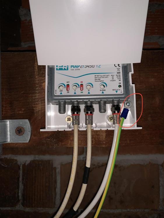

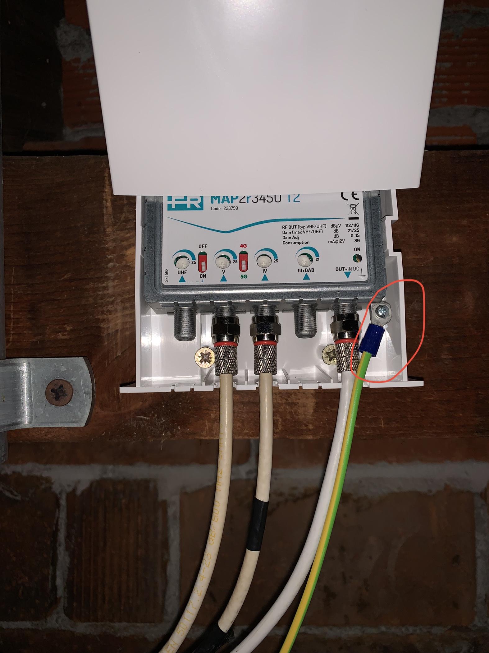

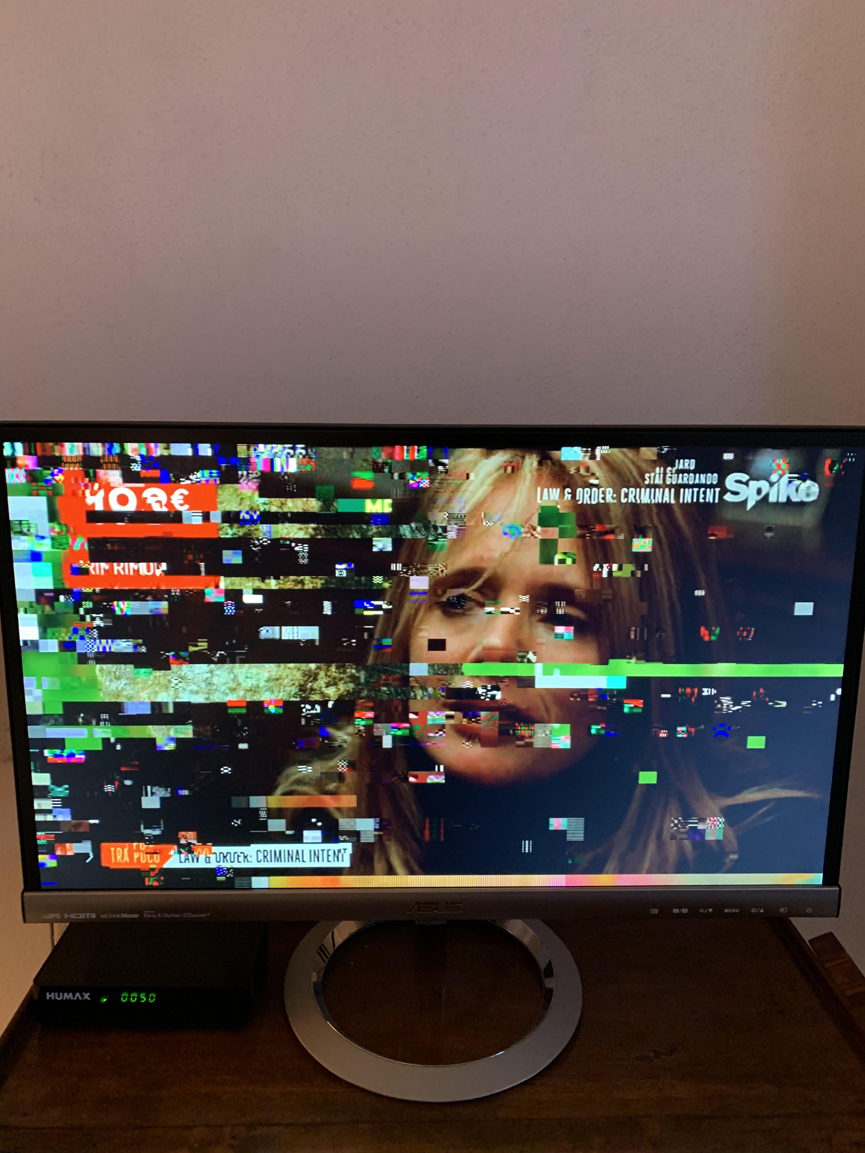

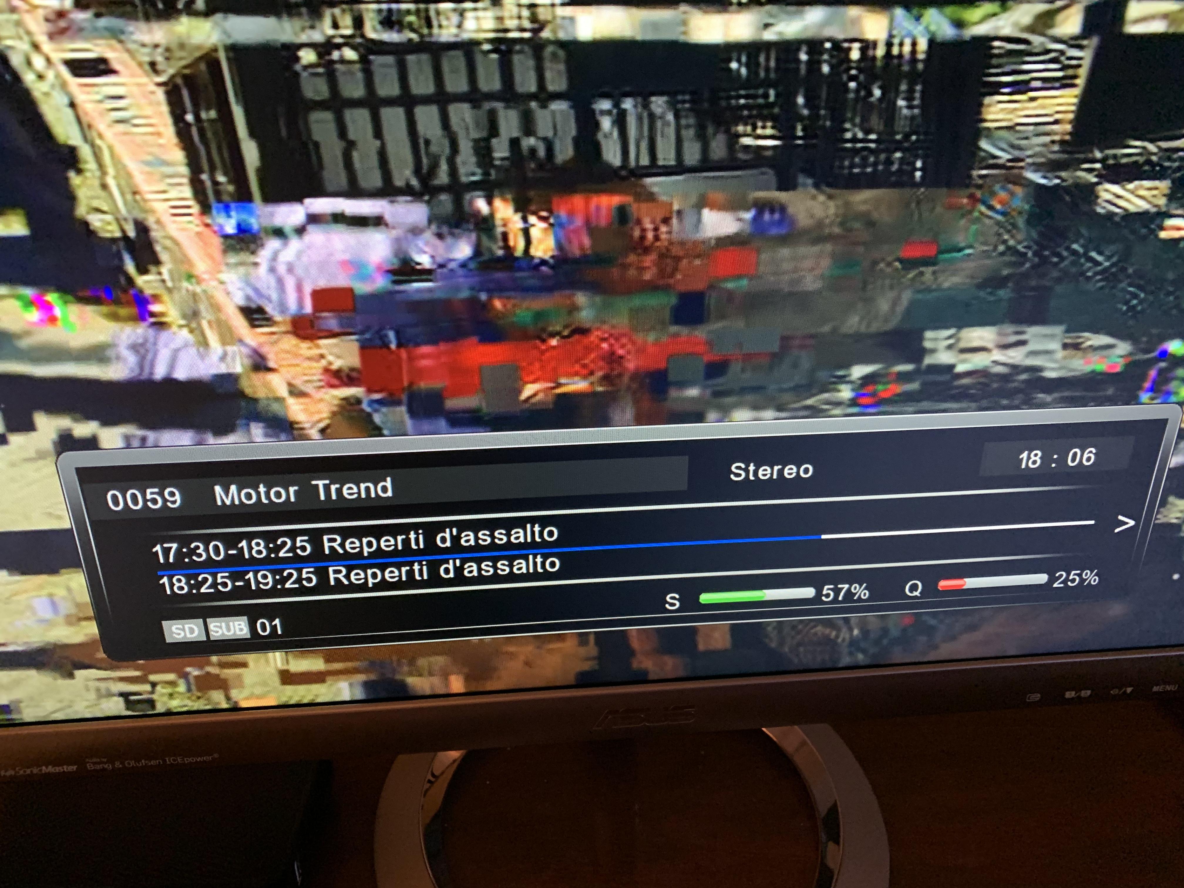

felix54 Inserita: 18 settembre 2021 Segnala Inserita: 18 settembre 2021 (modificato) 6 minuti fa, StefanoR97 ha scritto: L’accensione avviene tramite semplice pulsante sostituito 1 mese fa. Quindi se c'è un pulsante, c'è anche il relè. Modificato: 18 settembre 2021 da felix54
StefanoR97 Inserita: 18 settembre 2021 Autore Segnala Inserita: 18 settembre 2021 Ho appena terminato il lavoro, la messa a terra non era presente in soffitta quindi ho tirato un nuovo cavo facendolo partire dalla scatola di derivazione al piano inferiore. Momentaneamente non vedo più i disturbi. Se dovessero ripresentarsi lo segnalerò. Invio foto del lavoro terminato, potrebbe andare bene così? grazie mille!
StefanoR97 Inserita: 18 settembre 2021 Autore Segnala Inserita: 18 settembre 2021 32 minuti fa, felix54 ha scritto: Quindi se c'è un pulsante, c'è anche il relè. Nel pulsante che mi da disturbo non è presente il relè
felix54 Inserita: 18 settembre 2021 Segnala Inserita: 18 settembre 2021 (modificato) A quanto pare hai saltato a piè pari quasi tutto ciò che è stato scritto 😉 Intanto hai fatto due modifiche insieme quindi non sai quale delle due è stata (forse) quella risolutiva. Perché dici "momentaneamente" non vedo disturbi.... mi è forse sfuggito il particolare che non sempre li avevi? Ora che hai eliminato il partitore, stacca il filo di terra e vedi se si ripresentano. 8 minuti fa, StefanoR97 ha scritto: Nel pulsante che mi da disturbo non è presente il relè Quindi è un interruttore e non un pulsante? I pulsanti non integrano un relè ma se c'è un pulsante c'è anche un relè in una scatola di derivazione. Modificato: 18 settembre 2021 da felix54
StefanoR97 Inserita: 18 settembre 2021 Autore Segnala Inserita: 18 settembre 2021 (modificato) Si, è un interruttore, scusa, mi sono sbagliato. Adesso stavo quartando la tele e improvvisamente senza aver acceso nulla l’immagine del programma che stavo guardando ha incominciato ad incantarsi e si sono bloccati anche gli altri canali tv. Non riesco proprio a capire quale potrebbe essere il problema… la terra la lasceresti collegata o la rimuoveresti? Ho provato a fare un test ma non mi sembra di notare grandi differenze in termini di risoluzione (lo lascerei più per sicurezza). Staccando e riattaccando la corrente i canali si rivedono… boh, penso che mi arrenderò… al massimo chiamerò un tecnico. 1 ora fa, felix54 ha scritto: "momentaneamente" Provando ad accendere e spegnere le luci non mi dava disturbi, poi si è bloccata l’immagine senza motivo apparente Modificato: 18 settembre 2021 da StefanoR97
snipermosin Inserita: 18 settembre 2021 Segnala Inserita: 18 settembre 2021 Su quale canale hai i disturbi? Potresti fare una foto della diagnostica di quel canale con il menu' tecnico della tv incriminata?
StefanoR97 Inserita: 18 settembre 2021 Autore Segnala Inserita: 18 settembre 2021 (modificato) 11 minuti fa, snipermosin ha scritto: foto della diagnostica di quel canale con il menu' tecnico della tv incriminata? Intendi questo? lo fa su alcuni canali, non su tutti Modificato: 18 settembre 2021 da StefanoR97
felix54 Inserita: 18 settembre 2021 Segnala Inserita: 18 settembre 2021 (modificato) 46 minuti fa, StefanoR97 ha scritto: la terra la lasceresti collegata o la rimuoveresti? Mi ero già espresso a riguardo; la staccherei per fare in modo che rimanga solo la modifica di aver eliminato il partitore. Dopodichè, sull'importanza di avere una terra collegata all'impianto d'antenna, è stato detto di tutto e di più e ripropongo il post di un vero antennista, purtroppo scomparso, in cui spiegava bene cosa si intende per messa a terra "equipotenziale" e cosa invece è la protezione contro le fulminazioni. https://www.plcforum.it/f/topic/76290-messa-a-terra-impianti-dantenna-dubbi-e-certezze/?tab=comments#comment-573628 Tu devi adeguarti alla messa a terra equipotenziale (quella che DEVE sempre essere applicata). Non ci hai detto se il problema affligge soltanto quel tv. Modificato: 18 settembre 2021 da felix54
StefanoR97 Inserita: 18 settembre 2021 Autore Segnala Inserita: 18 settembre 2021 8 minuti fa, felix54 ha scritto: Non ci hai detto se il problema affligge soltanto quel tv. Il problema si presenta in entrambi i televisori.
StefanoR97 Inserita: 18 settembre 2021 Autore Segnala Inserita: 18 settembre 2021 Adesso ho rimosso la messa a terra “equipotenziale” e ho lasciato solo il raccordo. Controllo se noto diversità ma non mi sembra di vederle. Grazie mille!
snipermosin Inserita: 18 settembre 2021 Segnala Inserita: 18 settembre 2021 Ci dici da dove ricevi e se hai i ripetitori a vista? Non so se già l'hai detto in un'altra discussione.....non ricordo....
felix54 Inserita: 18 settembre 2021 Segnala Inserita: 18 settembre 2021 6 minuti fa, StefanoR97 ha scritto: Adesso ho rimosso la messa a terra “equipotenziale” Tu non hai realizzato alcuna terra equipotenziale. Leggi bene il post che ho linkato e vedrai che non è la stessa cosa
StefanoR97 Inserita: 18 settembre 2021 Autore Segnala Inserita: 18 settembre 2021 (modificato) 19 minuti fa, snipermosin ha scritto: Ci dici da dove ricevi e se hai i ripetitori a vista? Non so se già l'hai detto in un'altra discussione.....non ricordo.... Questa è l’antenna, mi trovo a Trivero. Preciso che sono collegate solo le prime 2 (IV e V banda) l’ultima è scollegata perché non più necessaria. 18 minuti fa, felix54 ha scritto: Tu non hai realizzato alcuna terra equipotenziale. Hai ragione scusa, adesso ho letto bene. Modificato: 18 settembre 2021 da StefanoR97
snipermosin Inserita: 18 settembre 2021 Segnala Inserita: 18 settembre 2021 Riusciresti a dirci in che direzione puntano le antenne? Ovviamente la Vhf è staccata dal centralino, si vede che manca il collegamento (è quella grossa a 6 elementi). Secondo https://www.otgtv.it/lista.php?code=BIDB&posto=Trivero (Valdilana) dovresti ricevere Motor trend sul 44 da Valcava (BG), confermi che una delle 2 antenne punta su questa direzione?
StefanoR97 Inserita: 18 settembre 2021 Autore Segnala Inserita: 18 settembre 2021 (modificato) Utilizzando una bussola l’antenna della V banda (quella più alta) sembra puntare a Valacava (83 gradi) mentre quella più in basso IV banda sembra puntare a Penice (137 gradi). Quindi ad occhio sembrano in posizione corretta. Il problema è che se digito 44 ricevo (Discovery Frisbee). Motor Trend lo ricevo sul 59. Modificato: 18 settembre 2021 da StefanoR97
snipermosin Inserita: 18 settembre 2021 Segnala Inserita: 18 settembre 2021 13 minuti fa, StefanoR97 ha scritto: Il problema è che se digito 44 ricevo (Discovery Frisbee). Motor Trend lo ricevo sul 59. Stai confondendo i tasti del telecomando (numero di LCN) con i mux 🙂
StefanoR97 Inserita: 18 settembre 2021 Autore Segnala Inserita: 18 settembre 2021 Hai ragione, perdonami ma non sono molto esperto In questo settore, potrei sparare qualsiasi cavolata 😅
snipermosin Inserita: 18 settembre 2021 Segnala Inserita: 18 settembre 2021 Dalla foto della diagnostica si evince che la qualità su quel mux è bassa. Una prova si potrebbe fare, staccare dal centralino il cavo collegato in banda V, quello dell'antenna, e collegarlo direttamente ad una tv tramite un giunto e uno spezzone di cavo, poi rfare la diagnostica e riportare i dati o meglio la foto
StefanoR97 Inserita: 18 settembre 2021 Autore Segnala Inserita: 18 settembre 2021 Ottima idea. Quando torno in quella casa mi costruirò un spezzone di cavo e farò il test. Perché ho anche notato che se amplifico o meno la banda IV non noto alcun miglioramento quindi mi da da pensare che l’origine del problema sia proprio l’antenna. Intanto ringrazio tutti voi per il prezioso supporto ☺️
