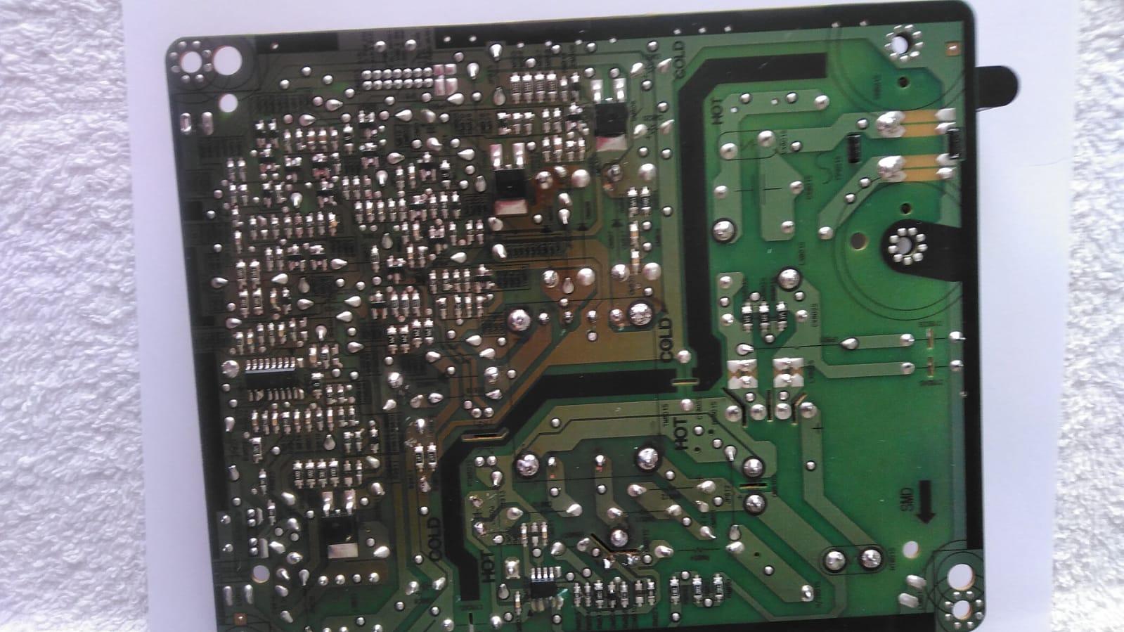

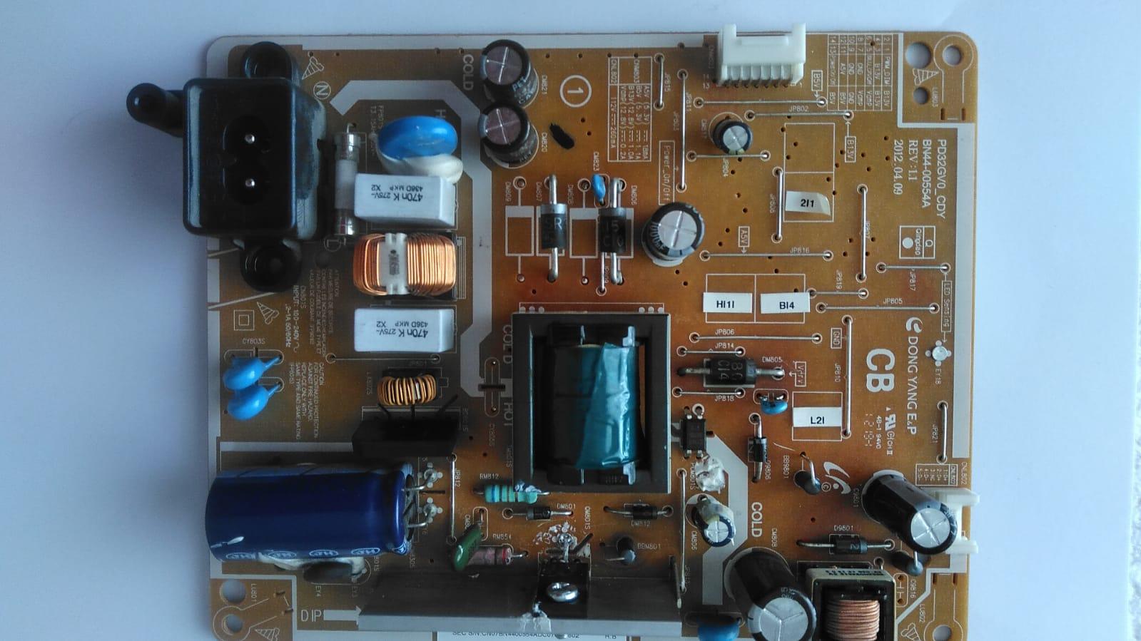

mario44 Inserito: 18 settembre 2021 Segnala Inserito: 18 settembre 2021 Saluto tutti, il TV non dà segni di vita, ho controllato la scheda di alimentazione, sul primario sono presenti le tensioni, il problema è sul secondario dove non esce nessuna tensione, tutti gli elementi sembrano regolari, l'unico che non riesco a cambiare mosfet che leggo solo SK1N3 non so con che cosa posso sostituirlo in quanto non lo possiedo.Intanto se può servire posto foto della scheda.
Riccardo Ottaviucci Inserita: 19 settembre 2021 Segnala Inserita: 19 settembre 2021 lo hai misurato? Se è in corto allora non c'è solo lui guasto.Trovarlo originale o equivalente comunque è il problema minore.
3kek1 Inserita: 19 settembre 2021 Segnala Inserita: 19 settembre 2021 Misura i diodi del secondario se c'è un corto, se no misura se c'è uno spunto di tensione sulle uscite quando colleghi la spina, se non c'è misura il mosfet grosso sul primario per corto, se non c'è cambia il chip a 7 pin sotto del primario.
