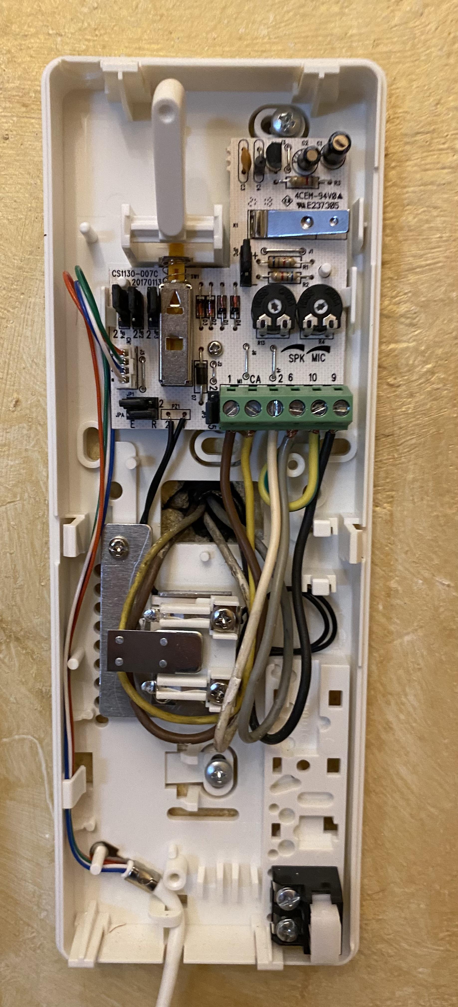

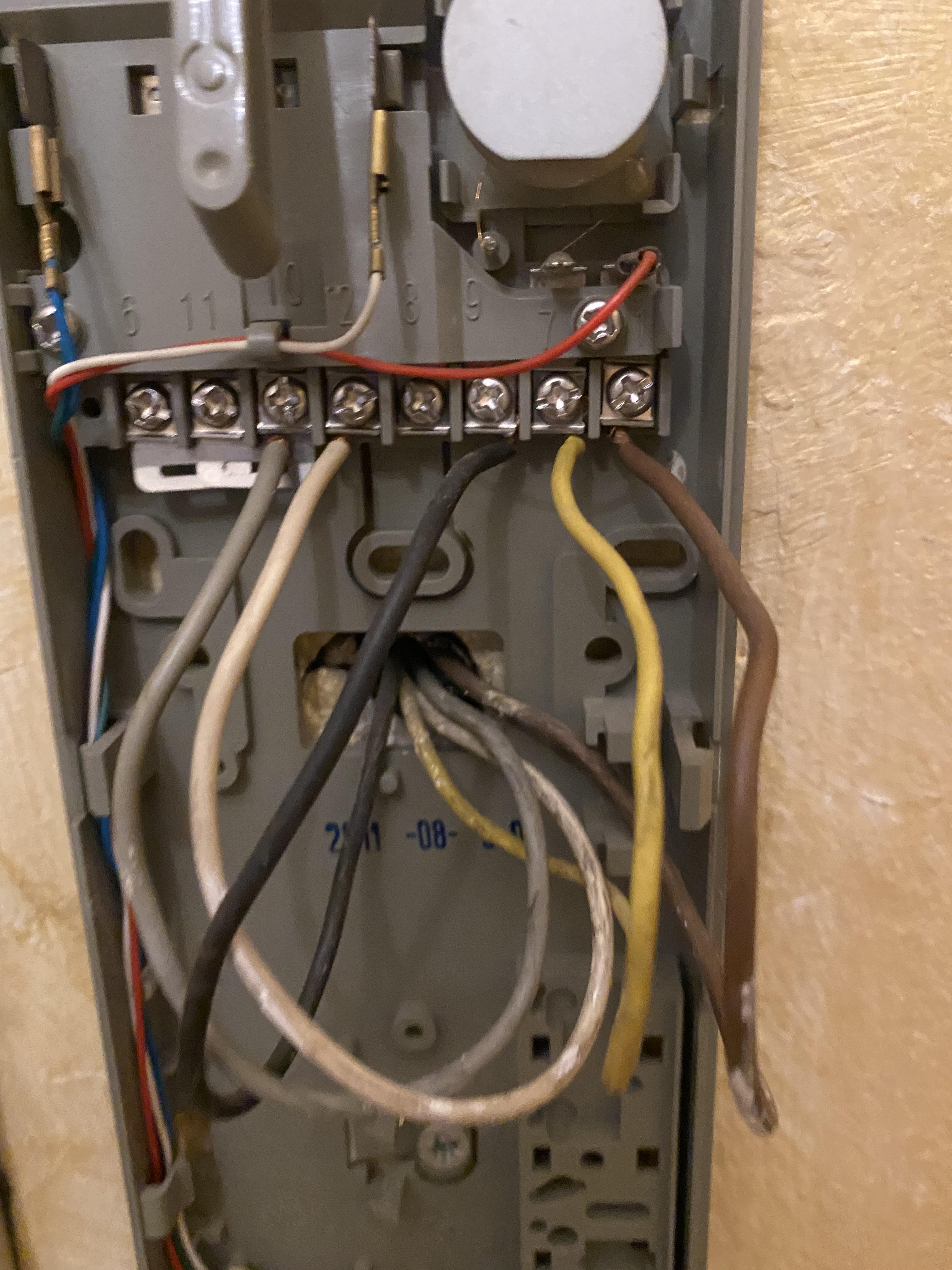

Gios1989 Inserito: 18 settembre 2021 Segnala Inserito: 18 settembre 2021 (modificato) Salve a tutti, sto sostituendo un vecchio citofono Urmet (vedasi foto allegata) con un Urmet 1130/16. Suono in ingresso e uscita ok, solo che non riesco a far funzionare l’apertura porta. Ho inserito: cavo marrone su 1 cavo nero su 9 cavo giallo su CA cavo bianco 2 cavo grigio su 6 (con ponticello a 10). grazie in anticipo a chi mi “regalerà” un po’ del suo tempo e della sua esperienza. Modificato: 18 settembre 2021 da Gios1989
Roberto Garoscio Inserita: 18 settembre 2021 Segnala Inserita: 18 settembre 2021 Per aprire devi premere il tasto con la chiave!
Gios1989 Inserita: 18 settembre 2021 Autore Segnala Inserita: 18 settembre 2021 Certo, scusate se non lo avevo scritto, con il pulsante premuto non va
ROBY 73 Inserita: 18 settembre 2021 Segnala Inserita: 18 settembre 2021 (modificato) Ciao Gios1989, 6 minuti fa, Gios1989 ha scritto: ........con il pulsante premuto non va E se scolleghi il filo nero dal morsetto 9 e lo appoggi per un attimo sul morsetto 6/10, si apre? Ma prima funzionava con il vecchio citofono e perché l'hai cambiato? Si tratta di un impianto condominiale o casa singola? Ci sono altri punti di apertura e se sì, il cancello si apre con gli altri pulsanti? Modificato: 18 settembre 2021 da ROBY 73
Gios1989 Inserita: 18 settembre 2021 Autore Segnala Inserita: 18 settembre 2021 (modificato) 14 minuti fa, ROBY 73 ha scritto: Ciao Gios1989, E se scolleghi il filo nero dal morsetto 9 e lo appoggi per un attimo sul morsetto 6/10, si apre? Ma prima funzionava con il vecchio citofono e perché l'hai cambiato? Si tratta di un impianto condominiale o casa singola? Ci sono altri punti di apertura e se sì, il cancello si apre con gli altri pulsanti? si il vecchio funzionava correttamente, si era rotta la cover e cadeva la cornetta.impianto condominiale e apre un solo portone. Mettendo il 9 su 6/10 se apre cosa significa? Modificato: 18 settembre 2021 da Roberto Garoscio
ROBY 73 Inserita: 18 settembre 2021 Segnala Inserita: 18 settembre 2021 (modificato) 12 minuti fa, Gios1989 ha scritto: Mettendo il 9 su 6/10 se apre cosa significa? Significa che deve aprire il portone, in quanto l'apertura della serratura avviene chiudendo il contatto del pulsante stesso tra i morsetti 9 e 10 e quindi se appoggi appunto il filo nero sul grigio per un attimo, è come se premessi il pulsante. Se non si apre significa che c'è un difetto sul pulsante stesso o sulla lamella che non fa contatto. Con il citofono aperto, prova anche a premere la lamella in alto a destra per simulare il pulsante, quindi se non si apre nulla, allora il problema è sulla scheda / contatto elettrico 9-10, se invece si apre, allora potrebbe essere il pulsante di plastica che si trova sul coperchio che non va a premere completamente la lamella sulla scheda, magari prova a piegarla leggermente verso l'esterno. Altrimenti lasci perdere quel pulsante ed invece del pulsante in alto, usi quello supplementare in basso, collegando il filo nero su uno dei due morsetti e sull'altro morsetto fai un ponte con il morsetto 6, quindi puoi togliere anche il ponte sul 10. Vai pure tranquillo, non prendi la scossa, il tutto funziona al massimo a 12-15V Modificato: 18 settembre 2021 da ROBY 73
Gios1989 Inserita: 18 settembre 2021 Autore Segnala Inserita: 18 settembre 2021 25 minuti fa, ROBY 73 ha scritto: Significa che deve aprire il portone, in quanto l'apertura della serratura avviene chiudendo il contatto del pulsante stesso tra i morsetti 9 e 10 e quindi se appoggi appunto il filo nero sul grigio per un attimo, è come se premessi il pulsante. Se non si apre significa che c'è un difetto sul pulsante stesso o sulla lamella che non fa contatto. Con il citofono aperto, prova anche a premere la lamella in alto a destra per simulare il pulsante, quindi se non si apre nulla, allora il problema è sulla scheda / contatto elettrico 9-10, se invece si apre, allora potrebbe essere il pulsante di plastica che si trova sul coperchio che non va a premere completamente la lamella sulla scheda, magari prova a piegarla leggermente verso l'esterno. Altrimenti lasci perdere quel pulsante ed invece del pulsante in alto, usi quello supplementare in basso, collegando il filo nero su uno dei due morsetti e sull'altro morsetto fai un ponte con il morsetto 6, quindi puoi togliere anche il ponte sul 10. Vai pure tranquillo, non prendi la scossa, il tutto funziona al massimo a 12-15V Grazie mille per la spiegazione, gentilissimo In questo momento, Gios1989 ha scritto: Grazie mille per la spiegazione, gentilissimo Ci provo e la aggiorno
Gios1989 Inserita: 19 settembre 2021 Autore Segnala Inserita: 19 settembre 2021 18 ore fa, Gios1989 ha scritto: Grazie mille per la spiegazione, gentilissimo Ci provo e la aggiorno Grazie mille per la dritta, faccio un riepilogo così può servire a qualcuno in futuro. Ho provato a chiudere il contatto tra 9 e 10 riscontrando l’apertura del portone. Quindi provato ad aprire leggermente la lamella che chiude il contatto, richiuso tutto e funziona alla grande. Grazie mille
ROBY 73 Inserita: 19 settembre 2021 Segnala Inserita: 19 settembre 2021 38 minuti fa, Gios1989 ha scritto: ..........richiuso tutto e funziona alla grande. Ottimo l'importante è questo, prego di niente
