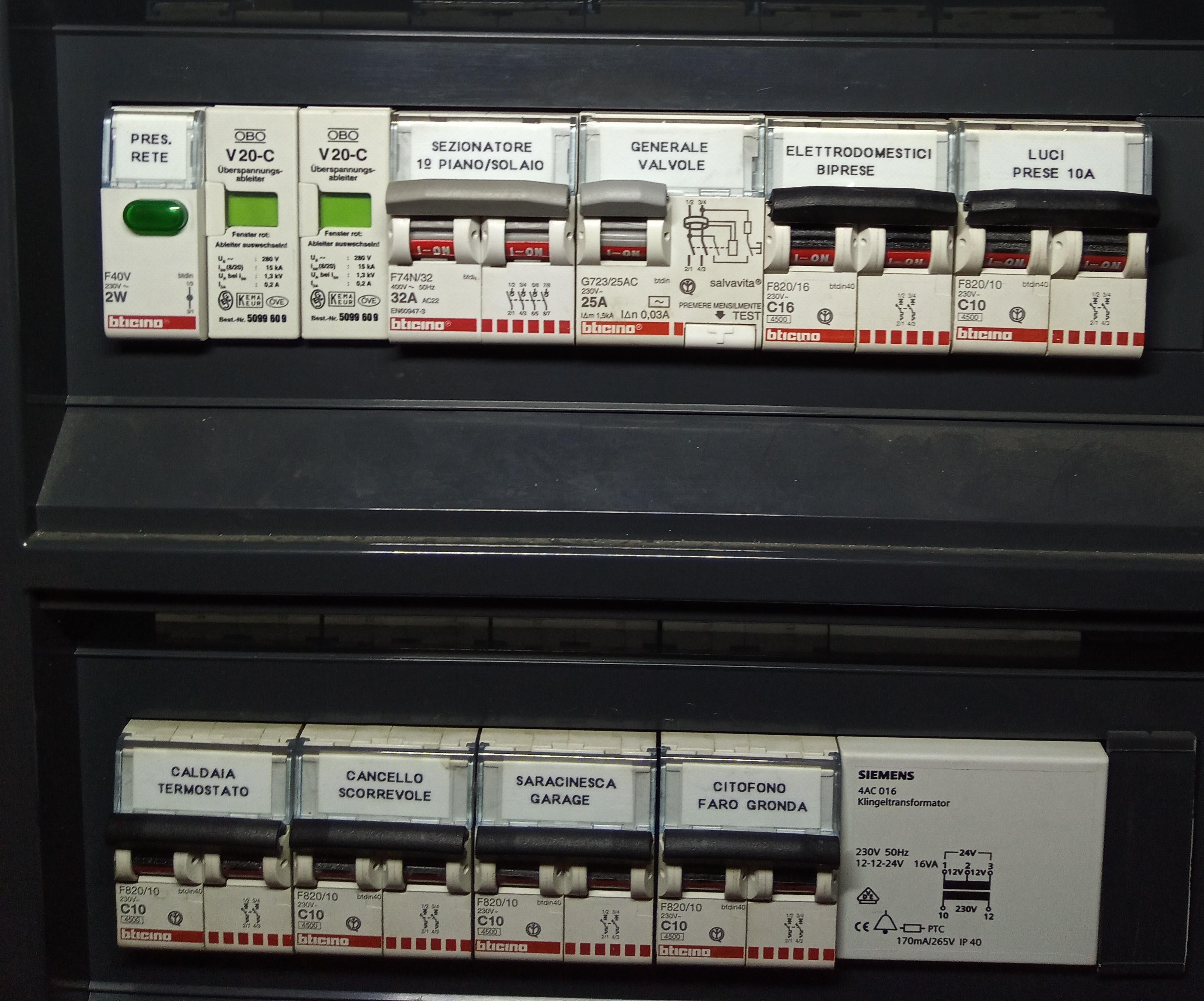

marcone1975 Inserito: 19 settembre 2021 Segnala Inserito: 19 settembre 2021 Salve, dopo l'ennesima volta che salta la corrente nel piano inferiore dove tengo congelatore mi decido a risolverlo....spero. Praticamente ogni volta che arriva un temporale anche non forte scatta l'interruttore del piano sotto dove ho lavatrice... congelatore....caldaia. Dando per scontato che le linee sono ok potrebbe essere l'interruttore? Monta un bticino G723/25AC 25A 0.03A
reka Inserita: 19 settembre 2021 Segnala Inserita: 19 settembre 2021 temporale con fulmini o basta un acquazzone? comunque io lo cambierei con un tipo A ad alta immunità o un tipo F (meglio l'F visto che parli di lavatrice e altro che un giorno potrebbero contlempare inverter)
marcone1975 Inserita: 19 settembre 2021 Autore Segnala Inserita: 19 settembre 2021 (modificato) 56 minuti fa, reka ha scritto: temporale con fulmini o basta un acquazzone? comunque io lo cambierei con un tipo A ad alta immunità o un tipo F (meglio l'F visto che parli di lavatrice e altro che un giorno potrebbero contlempare inverter) Ok, mi linki il modello? Quando piove no, solo quando tuona. Modificato: 19 settembre 2021 da marcone1975
reka Inserita: 19 settembre 2021 Segnala Inserita: 19 settembre 2021 GC723F25 rimanendo in casa bticino
marcone1975 Inserita: 19 settembre 2021 Autore Segnala Inserita: 19 settembre 2021 3 ore fa, reka ha scritto: GC723F25 rimanendo in casa bticino Ti risulta che costi intorno ai €60?
piergius Inserita: 19 settembre 2021 Segnala Inserita: 19 settembre 2021 Frigo e Congelatore è preferibile derivarli sotto un Differenziale Luce e Servizi Essenziali, che non alimenti carichi superiori a 1 kW e contenenti resistenze corazzate + filtri anti-disturbo.
marcone1975 Inserita: 19 settembre 2021 Autore Segnala Inserita: 19 settembre 2021 (modificato) 4 ore fa, reka ha scritto: Questo è il quadro Modificato: 19 settembre 2021 da marcone1975
DavideDaSerra Inserita: 19 settembre 2021 Segnala Inserita: 19 settembre 2021 (modificato) Un consiglio se cambi il differenziale, prendine uno in versione MTD e non puro, oppure potresti sostituire anche il generale di piano con un MT C25 (o un C32 se prendi il nuovo differenziale puro da 32A) Modificato: 19 settembre 2021 da DavideDaSerra
marcone1975 Inserita: 19 settembre 2021 Autore Segnala Inserita: 19 settembre 2021 8 minuti fa, DavideDaSerra ha scritto: Un consiglio se cambi il differenziale, prendine uno in versione MTD e non puro, oppure potresti sostituire anche il generale di piano con un MT C25 (o un C32 se prendi il nuovo differenziale puro da 32A) Me li potresti indicare?
DavideDaSerra Inserita: 19 settembre 2021 Segnala Inserita: 19 settembre 2021 (modificato) In casa BTicino GC8813AC25 (MTD C25A), questo lo puoi sostituire all'attuale G723/25AC. Se il sezionatore (F74N/32) è usato come monofase, potresti rimuovere pure quello. Solo una curiosità: abiti in una zona servita bifase? (Quanto misuti tra il filo marrone e la messa a terra) Modificato: 19 settembre 2021 da DavideDaSerra
marcone1975 Inserita: 19 settembre 2021 Autore Segnala Inserita: 19 settembre 2021 1 ora fa, DavideDaSerra ha scritto: Un consiglio se cambi il differenziale, prendine uno in versione MTD e non puro, oppure potresti sostituire anche il generale di piano con un MT C25 (o un C32 se prendi il nuovo differenziale puro da 32A) Beh non sono elettricista di professione, ho una discreta manualità e a casa se riesco faccio tutto. Non ho multimetro sottomano per provare la resistenza.
marcone1975 Inserita: 19 settembre 2021 Autore Segnala Inserita: 19 settembre 2021 Mi potete dire la differenza tra quello che consiglia Reka e quello che consiglia Davide?
DavideDaSerra Inserita: 19 settembre 2021 Segnala Inserita: 19 settembre 2021 Quello che suggerisce reka è un tipo F differenziale puro, quello che suggerisco io è un tipo A magnetotermico-diferenziale.
reka Inserita: 19 settembre 2021 Segnala Inserita: 19 settembre 2021 (modificato) esatto, il mio è il controtipo preciso del tuo solo di tipoF invece che AC ... stacchi uno e colleghi l'altro cambiarlo per un MTD potrebbe essere giusto ma si tratta di rivedere un po' tutto il quadro e diventa un po' più complesso da spiegare. tu parli di piano inferiore quindi io non penso che il 32A faccia parte del discorso.. immagino ci siano altri quadri in giro per casa sia prima che dopo questo, in caso contrario chi l'ha fatto non mi pare abbia usato un criterio chiarissimo per le protezioni Modificato: 19 settembre 2021 da reka
marcone1975 Inserita: 19 settembre 2021 Autore Segnala Inserita: 19 settembre 2021 Esatto, quello è il quadro che c'è nel piano terra, al primo piano ho altro quadro. Quindi cosa devo fare per non rivoluzionare tutto?
reka Inserita: 20 settembre 2021 Segnala Inserita: 20 settembre 2021 quello che salta è il "generale valvole" e tutti i magnetotermici sono sotto di lui? direi che il quadro va rivisto comunque, da come si intuisce tutta la linea fino ai magnetotermici e il montante che va sopra non sono protetti.. se invece non vuoi farci mettere mano il mio articolo o quello di davide vanno bene entrambi
marcone1975 Inserita: 20 settembre 2021 Autore Segnala Inserita: 20 settembre 2021 Quindi uno o l'altro è uguale? Prendo quello che costa meno a questo punto....
reka Inserita: 20 settembre 2021 Segnala Inserita: 20 settembre 2021 NO non è uguale: il mio sostituisce l'attuale ma senza più saltare ad ogni temporale. quello suggerito da davide risolve la questione temporali e aggiunge un protezione che adesso non c'è.. però rimane il fatto che qualcosa nel quadro non quadra 😋
leleviola Inserita: 20 settembre 2021 Segnala Inserita: 20 settembre 2021 comunque a parteil sostituire il differenziale con uno adeguato hai provato a verificare con un amperometro a mA quanta corrente di dispersione scorre cul connettore di protezione, può anche essere che hai già una minima corrente di dispersione fissa che ti fa lavorare il differenziale già vicino alla soglia e basta poco per farlo scattare: Se hai già delle perdite basta poco per raggiungere la soglia d'intervento
marcone1975 Inserita: 20 settembre 2021 Autore Segnala Inserita: 20 settembre 2021 4 ore fa, reka ha scritto: NO non è uguale: il mio sostituisce l'attuale ma senza più saltare ad ogni temporale. quello suggerito da davide risolve la questione temporali e aggiunge un protezione che adesso non c'è.. però rimane il fatto che qualcosa nel quadro non quadra 😋 Ok, ma entrambi vanno a sostituire il mio attuale senza fare altre modifiche gusto?
piergius Inserita: 22 settembre 2021 Segnala Inserita: 22 settembre 2021 Il 19/9/2021 alle 17:19 , DavideDaSerra ha scritto: Solo una curiosità: abiti in una zona servita bifase? (*) Quanto misuri tra il filo marrone e la messa a terra? (#) (*) cioè, (come in alcune zone di Roma la fornitura è derivata da trifase 127/220V) ; praticamente il cercafase si accende su entrambi i poli? (#) ovvero, disponendo di un tester in Volt Alternata, leggi 127V verso Terra su entrambi? Il 19/9/2021 alle 21:36 , marcone1975 ha scritto: quello è il quadro che c'è nel piano terra, al primo piano ho altro quadro Domanda 1: dopo il contatore è presente un interruttore Generale Magnetotermico a protezione di tutto l' impianto? Domanda 2 : Al primo piano non c' era posto per il Sezionatore Generale di Piano? ogni quadro dovrebbe contenere il proprio Sezionatore Generale [ io preferisco la versione bipolare con fusibili, (es. g&w¡ss GW 96302 da 32A), potrebbe proteggere i Differenziali, inserendo i valori appropriati. + mentre esegui lavori a valle di esso ti metti in tasca i fusibili 😉! ] Come accennavo nella precedente risposta, poiché le varie apparecchiature presentano una propria dispersione fisiologica, stimabile in circa 2mA al kW, + ogni filtro antidisturbo collegato direttamente al cordone di alimentazione 1,5÷2mA, Se riesci ad alimentare il Congelatore / Frigo sotto il Magnetotermico " Luce e Prese 10A" , sarà sufficiente sostituire quest' ultimo con un qualsiasi Magnetotermico Differenziale C10A-Idn 30mA , da 2 Moduli derivandolo a monte del "Generale Valvole", che diventerebbe "Generale Forza Motrice" ! -. -. In alternativa, se sostituisci l' attuale " Generale Valvole ", conserva quello che smonti ; potrà tornare utile in futuro.
Maurizio Colombi Inserita: 22 settembre 2021 Segnala Inserita: 22 settembre 2021 6 ore fa, piergius ha scritto: cioè, (come in alcune zone di Roma la fornitura è derivata da trifase 127/220V) ; praticamente il cercafase si accende su entrambi i poli? (#) ovvero, disponendo di un tester in Volt Alternata, leggi 127V verso Terra su entrambi? Purtroppo si.
marcone1975 Inserita: 23 settembre 2021 Autore Segnala Inserita: 23 settembre 2021 Il 20/9/2021 alle 18:11 , reka ha scritto: NO non è uguale: il mio sostituisce l'attuale ma senza più saltare ad ogni temporale. quello suggerito da davide risolve la questione temporali e aggiunge un protezione che adesso non c'è.. però rimane il fatto che qualcosa nel quadro non quadra 😋 Visto che a breve non metterò mano avrei scelto questo. https://www.amazon.it/BTicino-GC8813AC25-Interruttore-Magnetotermico-Differenziale/dp/B00ZUB4YUQ/ref=sr_1_1?adgrpid=52385844637&dchild=1&gclid=Cj0KCQjwqKuKBhCxARIsACf4XuEMGHLiIts8dUUj1LjCHjECfPlR_ZJJxkBHEm5OtnnbHqheTm_yQF0aAs4_EALw_wcB&hvadid=255171238015&hvdev=c&hvlocphy=1008573&hvnetw=g&hvqmt=e&hvrand=14228275698981798158&hvtargid=kwd-308503462751&hydadcr=13745_1769347&keywords=gc8813ac25&qid=1632376647&qsid=258-5178296-6938731&sr=8-1&sres=B00ZUB4YUQ%2CB073V33WN4%2CB00ZUR3780%2CB00F8OX46A%2CB00UNIBXTQ%2CB00A9BELJQ%2CB01BXYUVIW%2CB001L5SLP4%2CB00F8ORC0O%2CB001L5SLPE&srpt=ELECTRONIC_SWITCH
Maurizio Colombi Inserita: 23 settembre 2021 Segnala Inserita: 23 settembre 2021 26 minuti fa, marcone1975 ha scritto: avrei scelto questo. Si sono spese parole sulle varie classi dei differenziali elogiandoli all'inverosimile e tu hai scelto un classico C25. Ma comunque va bene.
