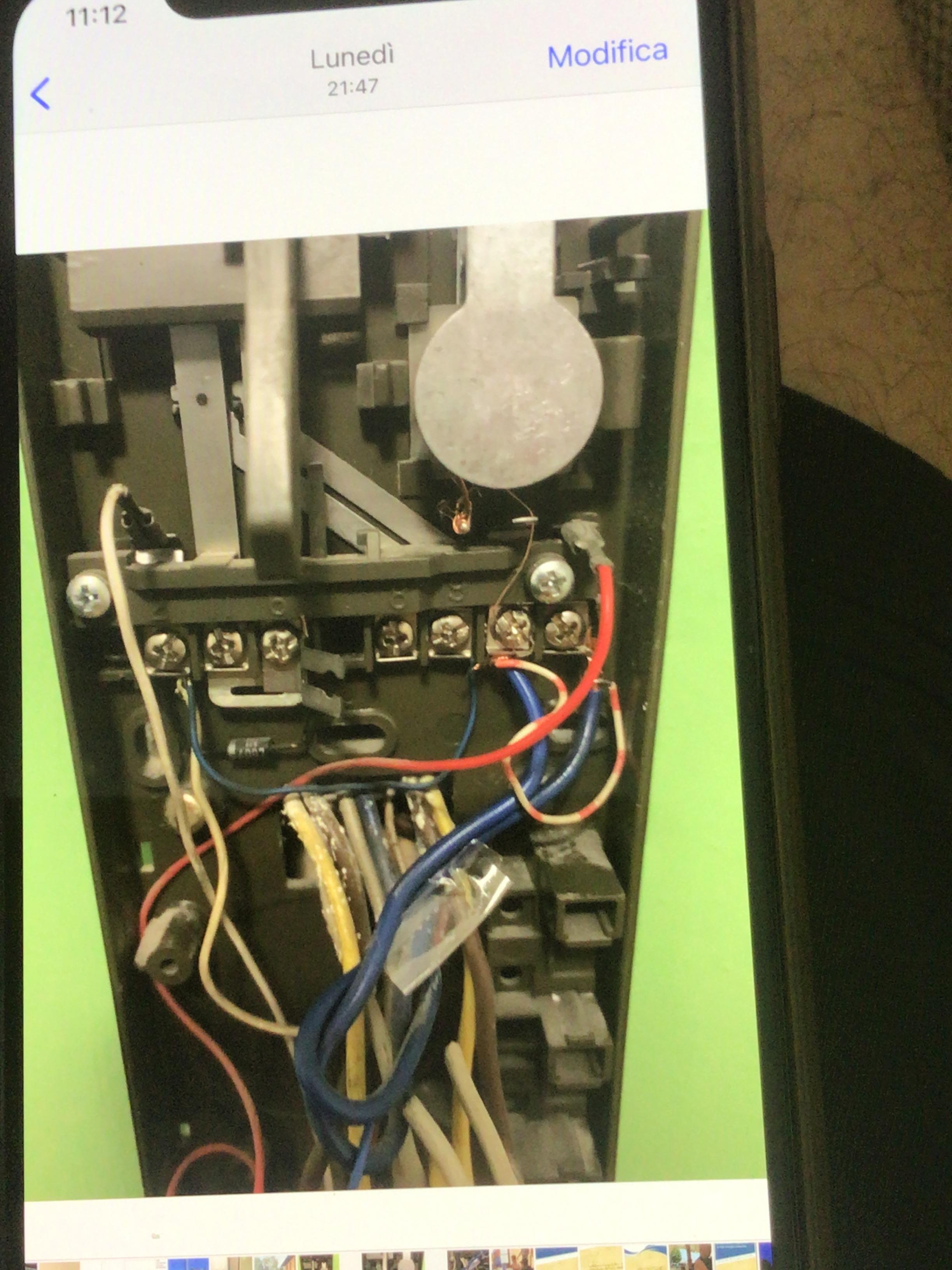

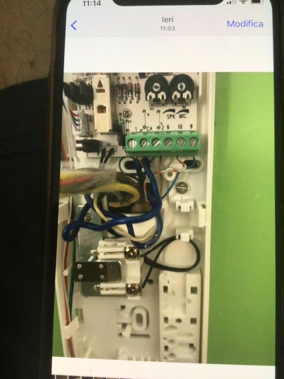

Sostituzione vecchio urmet1030
Ciao a tutti, sto cercando di sostituire un vecchio citofono urmet 1030 con il modello 1130.
premetto che vivo in un condominio anni 80.
nella prima foto trovate lo schema che mi sono ritrovato aprendo il vecchio citofono (lasciate perdere il ronzatore che non funzionava e su cui ho fatto qualche maldestro tentativo di riparazione). Ci sono un sacco di cavi non utilizzati di cui non conosco la funzione
la seconda foto è l’installazione che invece ho fatto io sul nuovo apparecchio.
risultato….il ronzatore funziona, sento quando qualcuno parla al portone, MA
1) non riescono a sentirmi da giu
2) non riesco ad aprire la porta
sapete aiutarmi a sistemare il collegamento?
grazie!
Aggiornamento….togliendo il filo blu dal morsetto ca e girando MIC tt a dx funziona tt.
domanda….a cosa può servire quel cavo blu?
